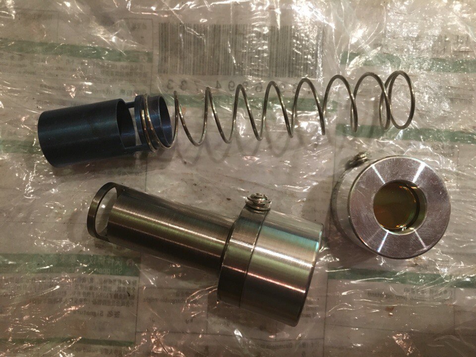

У меня есть акт с новой почты. Посылку никто не будет отправлять обратно, это никому не выгодно.
китаец просит отправить ему только вот это (на фото), говорит для компенсации потерь заводу. Мол писец какие дорогие.

Ershoff
Сообщения: 635
Репутация: 241
Откуда: Киев. Украина
Re: Собираем Лазерный резак, 1300x800
Сообщение Ershoff »
Не, ну в целом НП не так уж и плохо работает.
Быстро, относительно нормальный сервис.
А лажи конечно бывают куда ж без них.
Как я понимаю китаец претензию принял и готов выслать новый товар ?

Вячеслав писал(а):Мол писец какие дорогие.
А что в них такого дорогого, чтобы отсылать их обратно на завод??

AndyBig писал(а):А что в них такого дорогого, чтобы отсылать их обратно на завод??
Что труба разбилась.
А мне кажется просто перестраховываются, чтобы разные покупатели не выставляли претензии по одной и той же трубе. Не думаю, что два зеркала и пару железок стоят сильно дороже пересылки.
золотые зеркала + спец сплавы скорее всего

Сообщение kalinvick »
Никогда.
Китайцы не будут ставить на серийное производство золото.
Зеркала - керамика, даже не медь. Катод - в лучшем случае вольфрам, а в худшем - сами знаете. Остальное - сталь.
