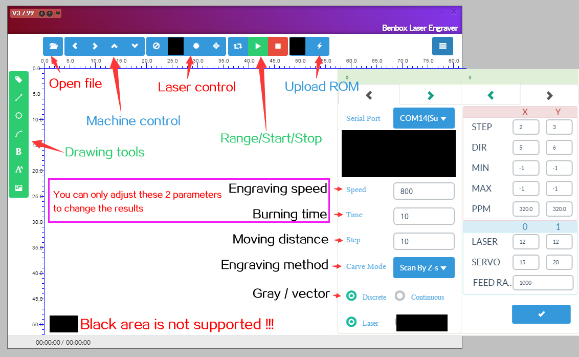

Приветствую, друзья. Купил лазер (http://ru.aliexpress.com/item/201-years ... Title=true). Китаясь выслал мне софт на почту. Там несколько прог. Одна (GRBL Controller) - работает только с подготовленными УП (G-code). Софта для подготовки G-кода нет. Вторая (Benbox) - вроде подключилась к лазеру, могу "шевелить" осями, могу зажечь лазер (два режима - прицел и резка). Но проблема в том, что загружаю в эту прогу вектор, либо растр (она с обоими работает) - никаких реакций. Жму старт - всё стоит на месте, даже лазер не запускается. Возможно, кто-то работал с этой прогой, хотелось бы запустить именно её. А то голова взорвётся. На форумах пишут, мол не заморачивайся, готовь G-code через Inkscape, но это ведь графический редактор с библиотекой перевожа вектора в G-code. У меня самодельный фрезер - я работаю в такой связке: KOMPAS->ArtCam->Mach3. Осваивать ещё и линкскейп нет ни времени ни желания.

dj_bat писал(а):Но проблема в том, что загружаю в эту прогу вектор, либо растр (она с обоими работает) - никаких реакций. Жму старт - всё стоит на месте, даже лазер не запускается.
Дык, кроме "загрузки" видимо с картинкой ЕЩЁ что-то сделать нужно? Мануал читать не пробовали? Вот тут: http://www.robotshop.com/media/files/pd ... -98004.pdf на буржуйском расписано что и как делать, чтоб получить нужное от программы ;) Пролистав по быстрому никакой кнопки "старт" в программе не увидел вообще - программа работает с лазером как с "принтером". Причём перед каждой гравировкой нужно для начала выбрать что именно вы хотите от программы(там несколько режимов гравировки).

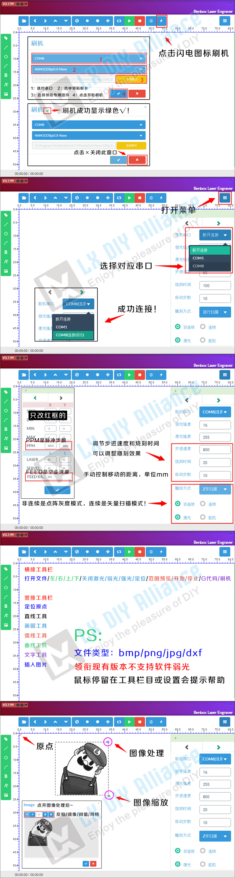

В том-то и дело, что вы смотрите мануал на версию 2.76, а у меня 3.7.99. В ней немного по-другому. Настройки порта, скорость, интенсивность - они настраиваются заранее. Потом выбираешь желаемый для обработки файл и жмёшь "старт". До вчерашнего дня я запускал этот BENBOX и мог "шевелить гравером, включать\выключать лазер, но более ничего не происходило. Вчера попытался сделать всё по инструкции, которую китаясь выслал с софтом (вложение). Прошил его, он отказался работать вовсе. Ни на что не реагирует. Даже программа GBRL Controller отказалась коннектиться с ним. Я написал китайцу, мол можешь мне выслать оригинальную прошивку ардуинки? - он ответил что только в понедельник. Я обрыл весь инет, нашёл прошивку тут (http://www.instructables.com/id/GRBL-Pi ... -Nano-v30/). Залил её, но теперь новая проблема: двигатели ведут себя как буд-то им не хватает мощности (зацикливаются на шагах - подтолкнёшь - едут). А по поводу того, что выкинуть лазер, якобы это не моё - отвечу: я не хотел бы изучать новый графический редактор, мне проще дальше рисовать в компасе, а G-code готовить либо так же в ARTCam'е, либо в каком-то другом G-кодмейкере, так как я планирую резать что-то на фрезере, а дальше гравировать на заготовках лазером. Смысл мне один и тот же рисунок рисовать в двух разных графических редакторах, которые не работают между собой (пытался импортировать компасовский вектор в линкскейп - ошибка)

А, и ещё: при перепрошивке benbox'ом новой GBRL прошивки, попробовал в Benbox погравировать - запустил файл из примеров, он начал его гравировать, но проблема такая: у меня через GBRL Controller нулевая точка находилась в левом верхнем углу, я там и ставил головку перед работой, а benbox Начал гравировать не вниз а вверх, хотя головка находилась в верхнем углу. Поэтому я абортировал прожиг и после этого benbox больше не работает.

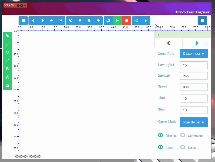

Вот версии настроек с подобного станка.
How to upload rom.gif (13259 просмотров) <a class='original' href='./download/file.php?id=68700&mode=view' target=_blank>Загрузить оригинал (1.04 МБ)</a>
Benbox.jpg (13259 просмотров) <a class='original' href='./download/file.php?id=68702&mode=view' target=_blank>Загрузить оригинал (369.76 КБ)</a>
