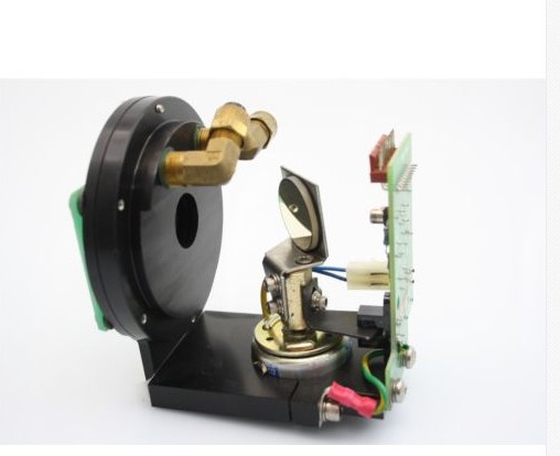

Описания толком нет, но насколько я понял, то, что стоит копейки, предназначено для измерения мощности диодов в пределах нескольких ватт.
измеритель.jpg (11018 просмотров) <a class='original' href='./download/file.php?id=65084&mode=view' target=_blank>Загрузить оригинал (27.38 КБ)</a>
Вот это вроде оно, но ценник у этой б/у_шки как у новой 60-ти ваттной трубы не вдохновляет, да и не понятно к чему подключать.

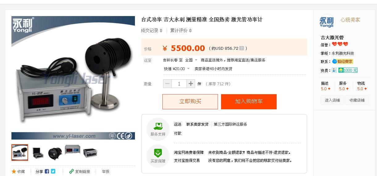

aftaev писал(а):
AndyBig писал(а):Стоимостью с пяток 100-ваттных трубок
Тенгель, спец по общению с китайцами, может и узнать его стоимость - http://yllaser.ecbay.xyz/product.html :)
мощность лазера.jpg (10984 просмотра) <a class='original' href='./download/file.php?id=65095&mode=view' target=_blank>Загрузить оригинал (116.02 КБ)</a>
1 минута поиска на таобао, нафик он нужен за такие деньги ( примерно 60 тысяч рублей).
Да в принципе не нужно получить абсолютно точное значение в ватах, так примерно чтобы труба соответствовала своей категории, так что конструируем ловушку. Где то медная болванка валялась, высверлю полость, чем вот тольшко покрасить изнутри ( закоптить не получиться)?
