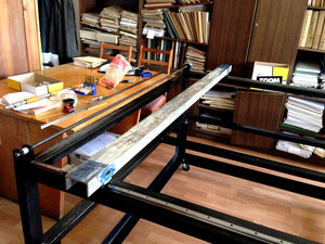

aftaev писал(а):Проще делается - выставляется одна сторона, прикручивается портал, катается и закручивается второй рельс
Тоже сначала так и планировал, но мне показалось проще выставить рельс, а потом на портале закрепить каретки, так как врятли я выставил бы все эти 4 каретки точно :thinking: (соосно и параллельно). Вообще всё должно было быть проще. На станине канавки под направляющие фрезеровали за один установ, что позволило бы добиться параллельность при установке. Первый рельс, я смонтировал без проблем, прижал его к буртику канавки и закрепил. Со вторым, по идее, все должно было быть аналогично, но он не прилегал всей плоскостью к буртику, был зазор до 1мм, и при прижиме - рельс "играл". Первое, что пришло в голову-погнулся рельс, а потом в голове, такая картинка нарисовалась)
0_7e8ac_c112dbaf_XL.jpg (3322 просмотра) <a class='original' href='./download/file.php?id=54559&mode=view' target=_blank>Загрузить оригинал (178.73 КБ)</a>
. Оказалось, что паз дугой.

Почему думаешь, что первый паз был прямой?

Atom42 писал(а):Почему думаешь, что первый паз был прямой?
Когда выставлял первый рельс, он полностью прилегал к кромке паза без визуальных зазоров и люфтов. В тот момент и мыслей о кривизне не возникало

Сообщение Atom42 »
По хорошему проверить бы линейкой или по линейке, рельс в легкую форму паза примет без зазоров ;), сотки ИМХО на глаз не увидеть.

Atom42 писал(а):По хорошему проверить бы линейкой или по линейке, рельс в легкую форму паза примет без зазоров , сотки ИМХО на глаз не увидеть.
Согласен, уже проверил все ровненько.

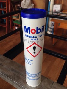

Пришла смазка) :rail:
4-AjVK165Lg.jpg (3167 просмотров) <a class='original' href='./download/file.php?id=54967&mode=view' target=_blank>Загрузить оригинал (123.34 КБ)</a>

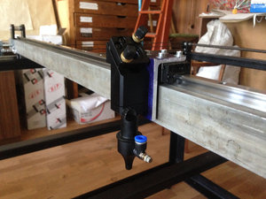

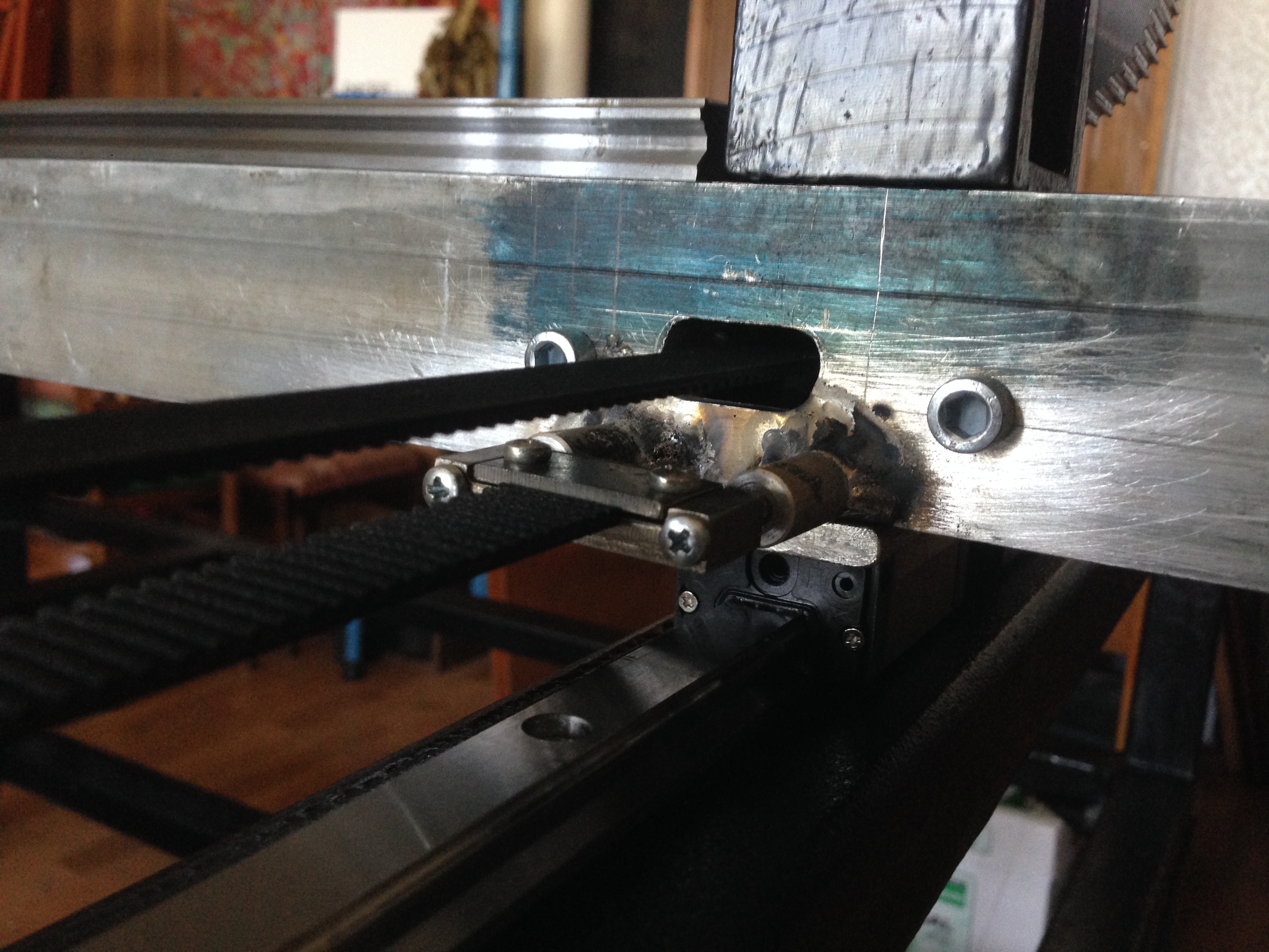

Натянул ремни, примерял головку на портале. Расточника нет, Жду пока сделают крепление под движок и буду пробовать механику запускать.
IMG_6430.JPG (3114 просмотров) <a class='original' href='./download/file.php?id=55045&mode=view' target=_blank>Загрузить оригинал (2.35 МБ)</a>
IMG_6431.JPG (3114 просмотров) <a class='original' href='./download/file.php?id=55046&mode=view' target=_blank>Загрузить оригинал (1.4 МБ)</a>
IMG_6432.JPG (3114 просмотров) <a class='original' href='./download/file.php?id=55047&mode=view' target=_blank>Загрузить оригинал (1.81 МБ)</a>
IMG_6433.JPG (3114 просмотров) <a class='original' href='./download/file.php?id=55048&mode=view' target=_blank>Загрузить оригинал (1.55 МБ)</a>

Вопрос по шприцу для смазки. На конце шланги у него цанга. Видел трубки продаются разного диаметра 8,10,12.. а про размер цанги ничего не сказано, они тоже разного размера?. В автомагазине был один шприц, но цанга не зажала масленку.
sr480
Сообщения: 1295
Репутация: 139
Откуда: Ростов-на-Дону
Re: Проект 100W СО2 Лазерный раскройщик/гравер 1500x1200
Сообщение sr480 »
А в документации на каретки не написано? У HIWIN, например, разный размер у 15 и 20 рельс. Я 15ю каретку просто шприцем(медицинским) вдавливал смазку, вроде смазалось, но прессмасленкой было бы лучше.
Dimager
Сообщения: 270
Зарегистрирован: 23 ноя 2014, 02:05
Репутация: 66
Сообщение Dimager »
sr480 писал(а):А в документации на каретки не написано? У HIWIN, например, разный размер у 15 и 20 рельс. Я 15ю каретку просто шприцем(медицинским) вдавливал смазку, вроде смазалось, но прессмасленкой было бы лучше.
в документации производителя кареток, есть всё. Я про размер цанги на самом шприце имел ввиду. Она одинаковая везде? просто та что мне попалась, была великовата.

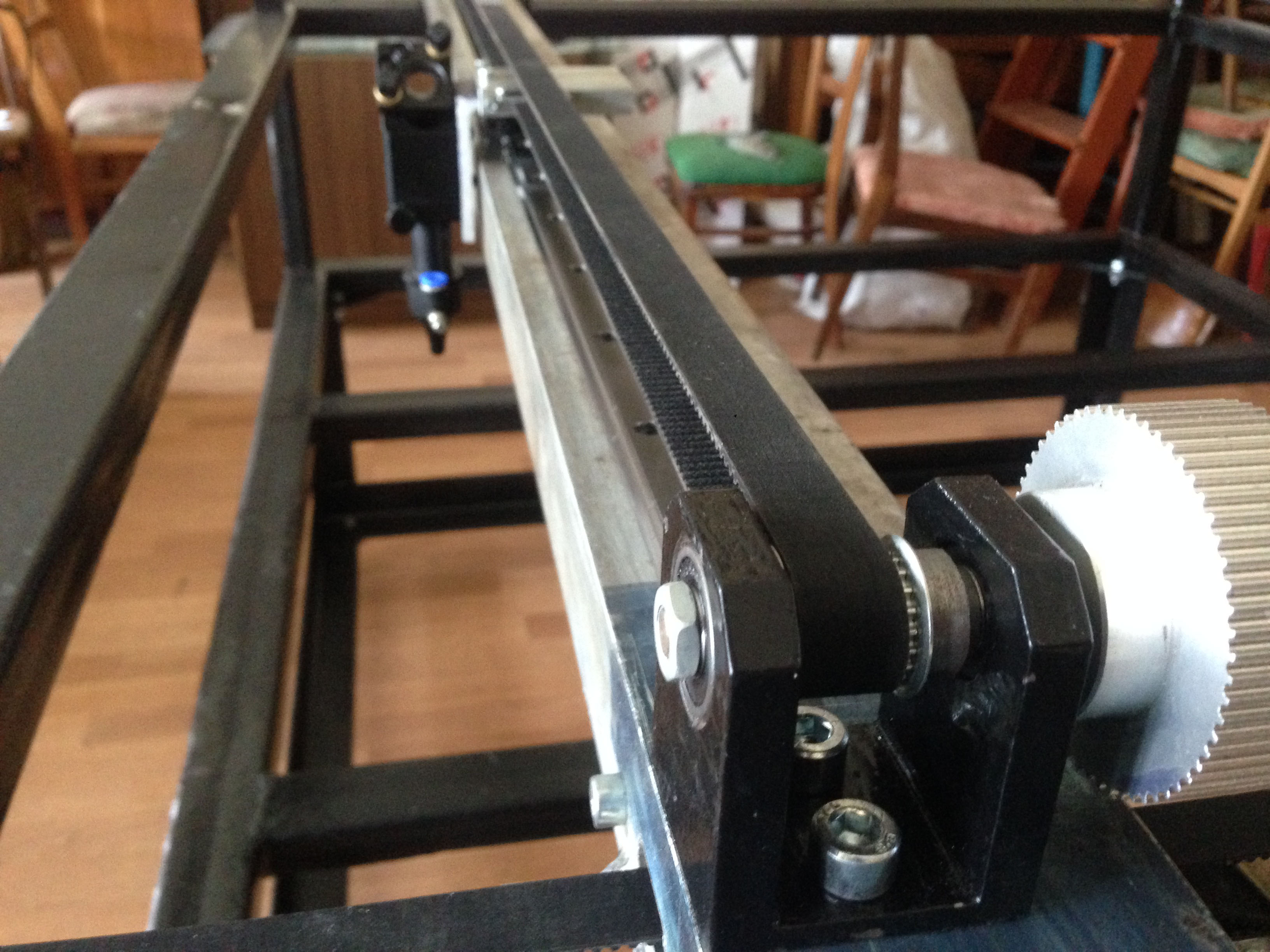

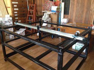

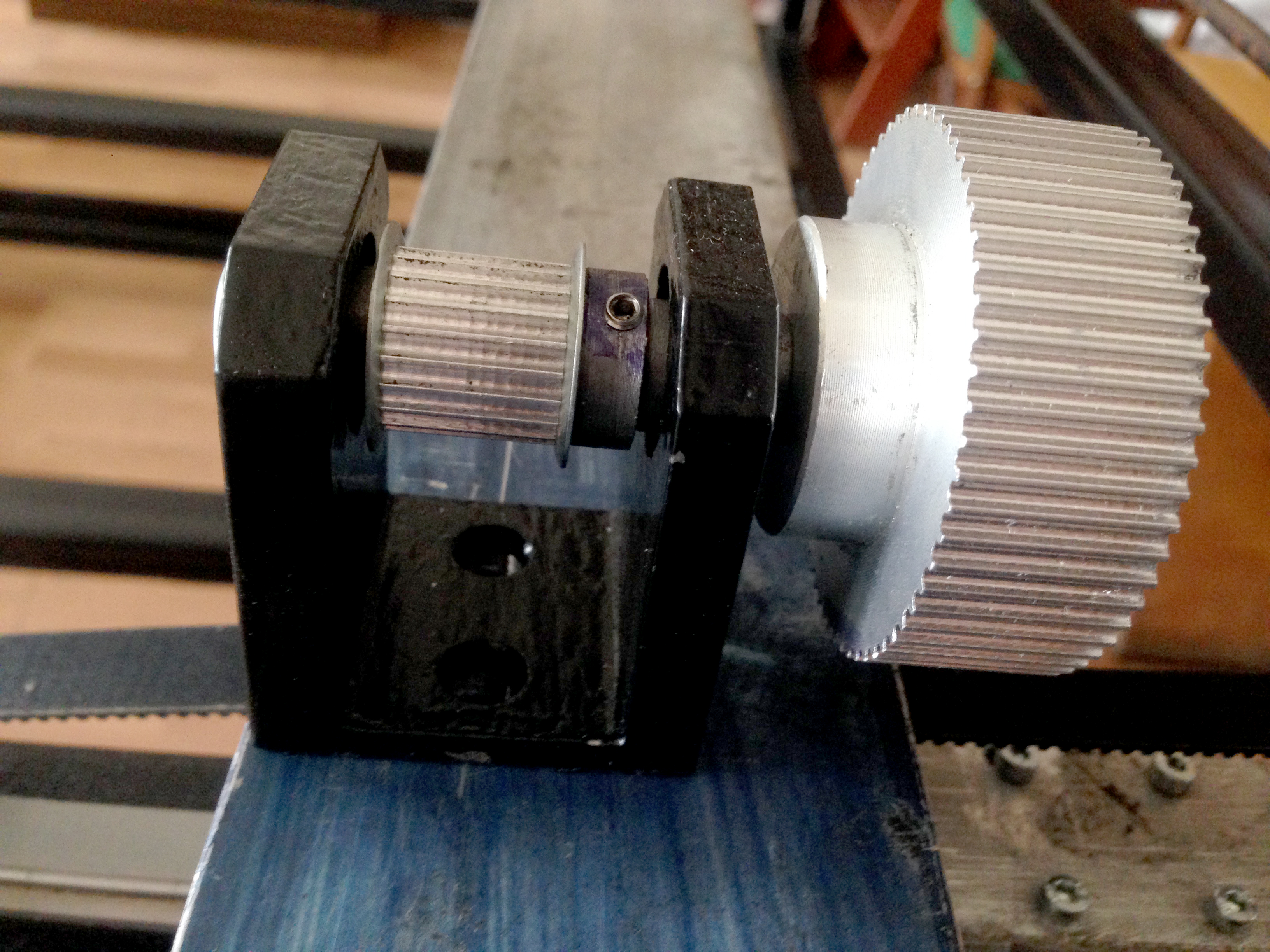

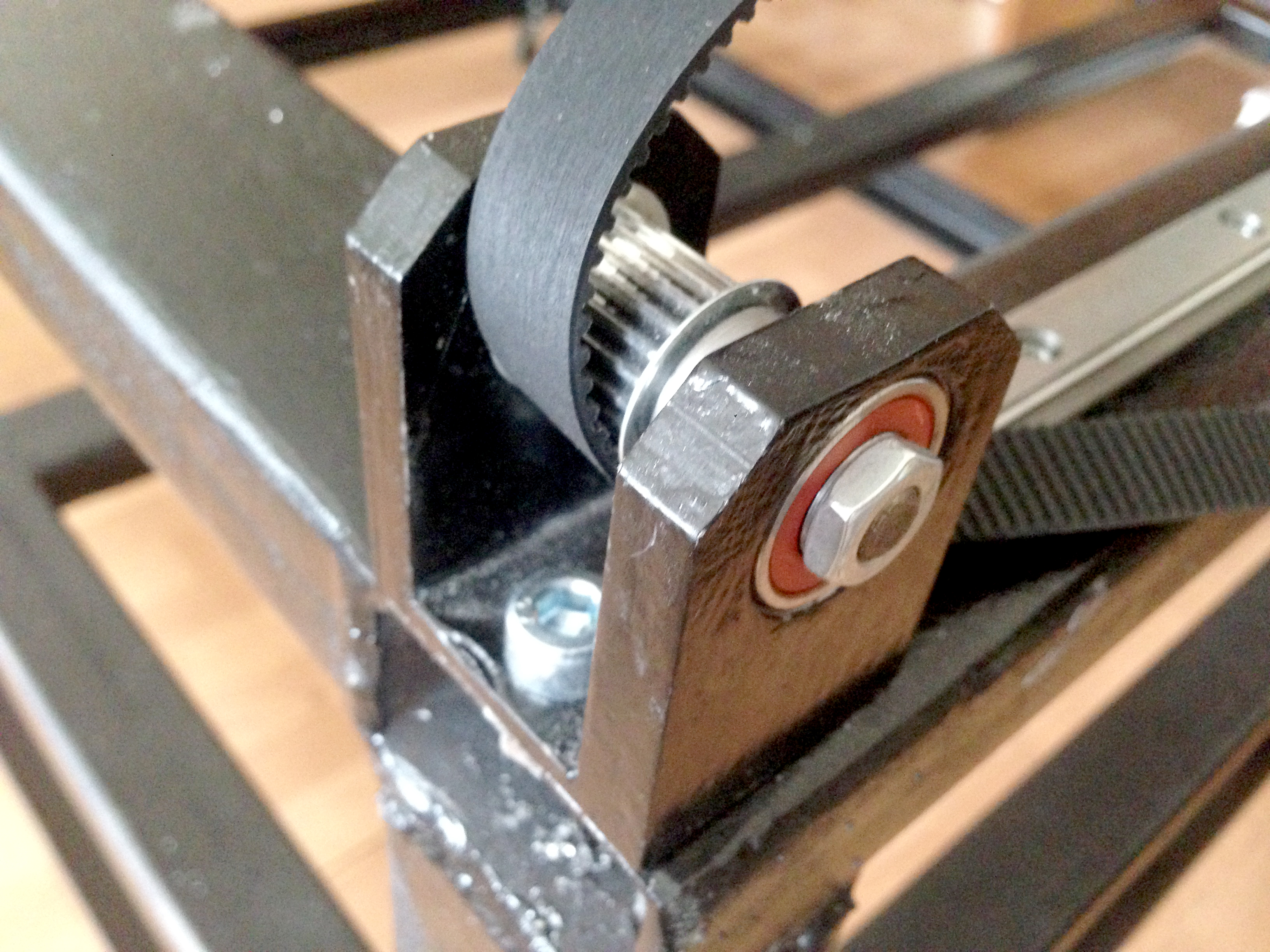

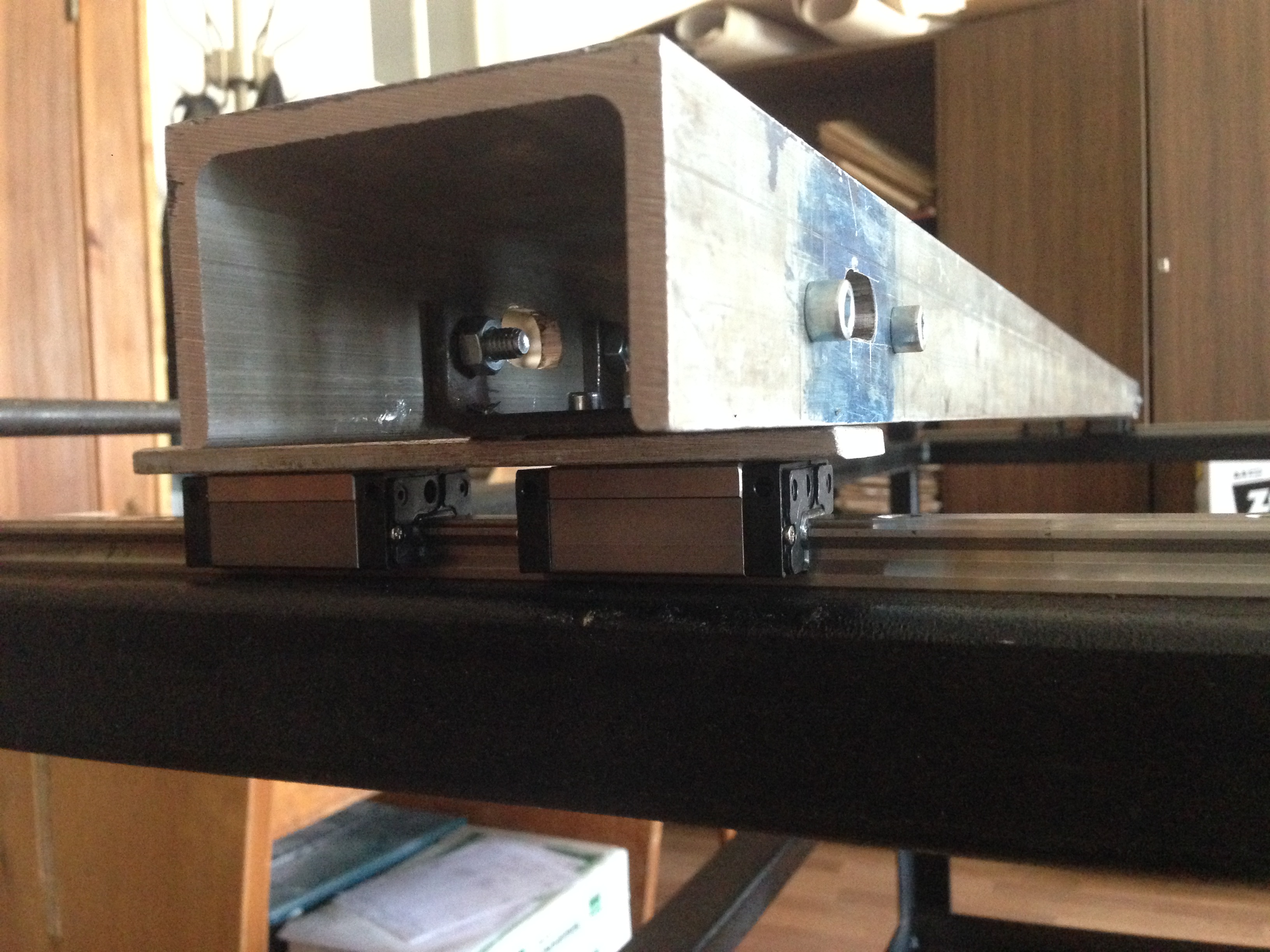

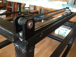

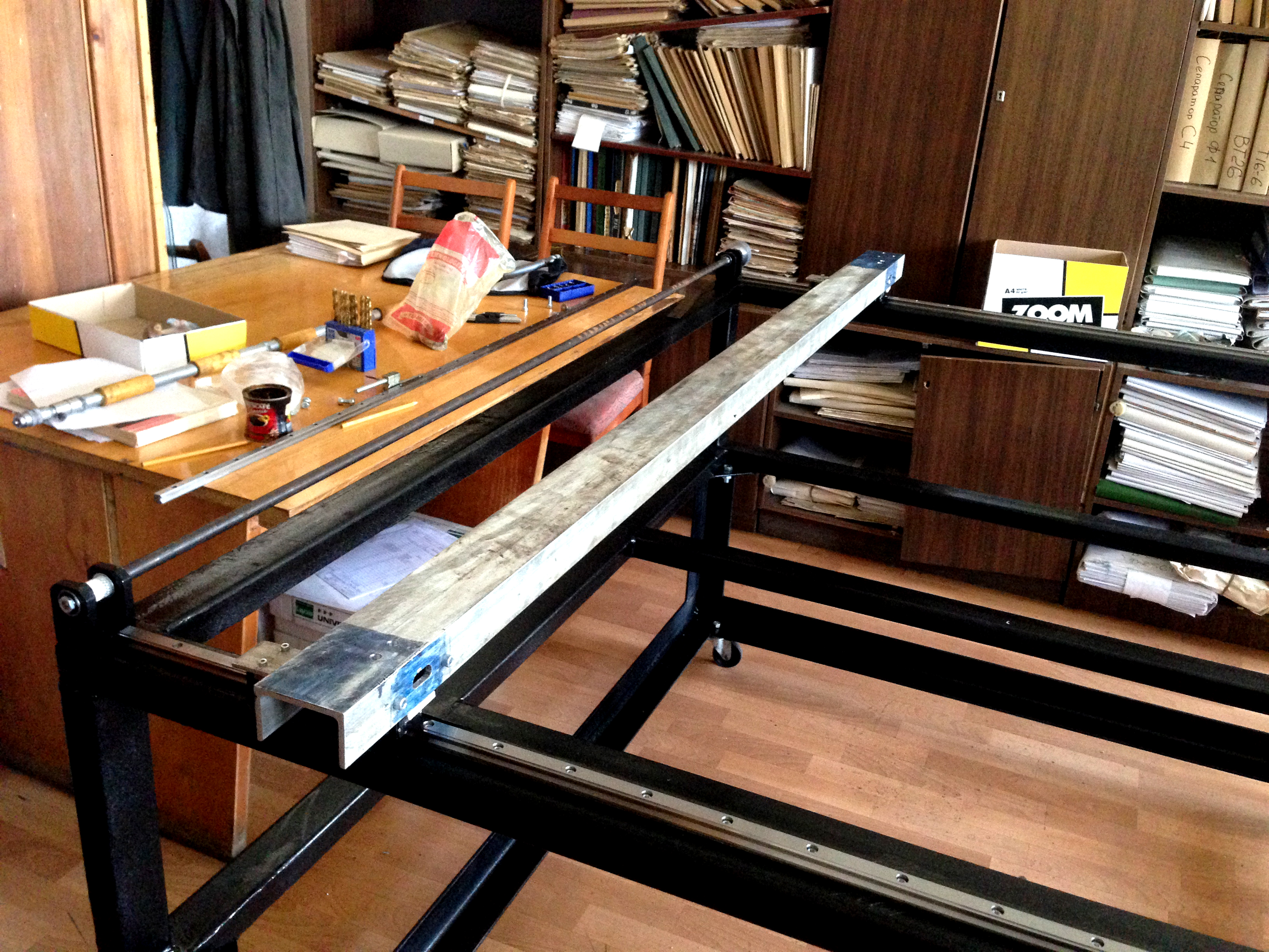

Натянул ремень по Х
3.jpg (3026 просмотров) <a class='original' href='./download/file.php?id=55273&mode=view' target=_blank>Загрузить оригинал (859.89 КБ)</a>
2.jpg (3026 просмотров) <a class='original' href='./download/file.php?id=55274&mode=view' target=_blank>Загрузить оригинал (858.7 КБ)</a>
1.jpg (3026 просмотров) <a class='original' href='./download/file.php?id=55275&mode=view' target=_blank>Загрузить оригинал (925.38 КБ)</a>

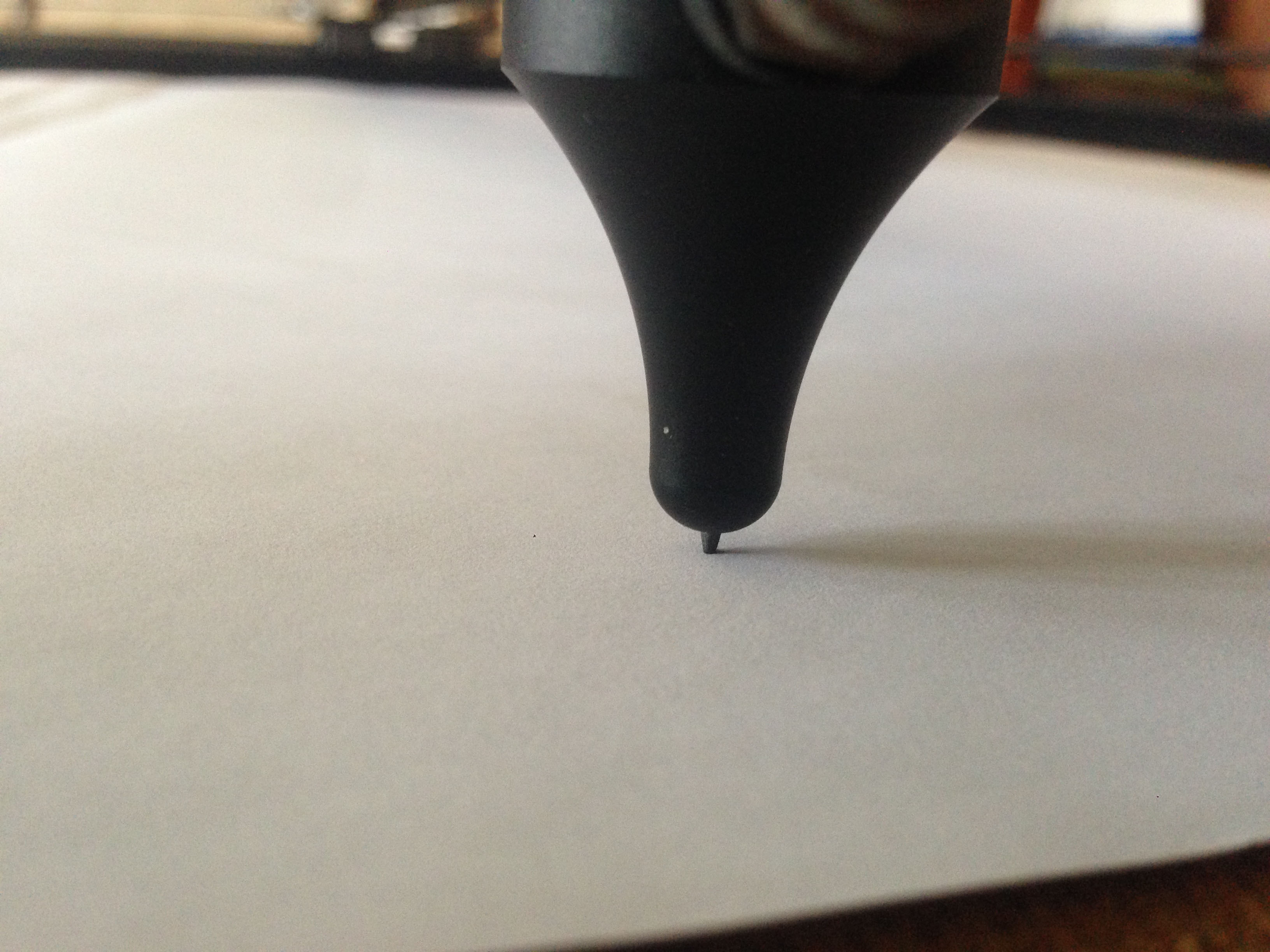

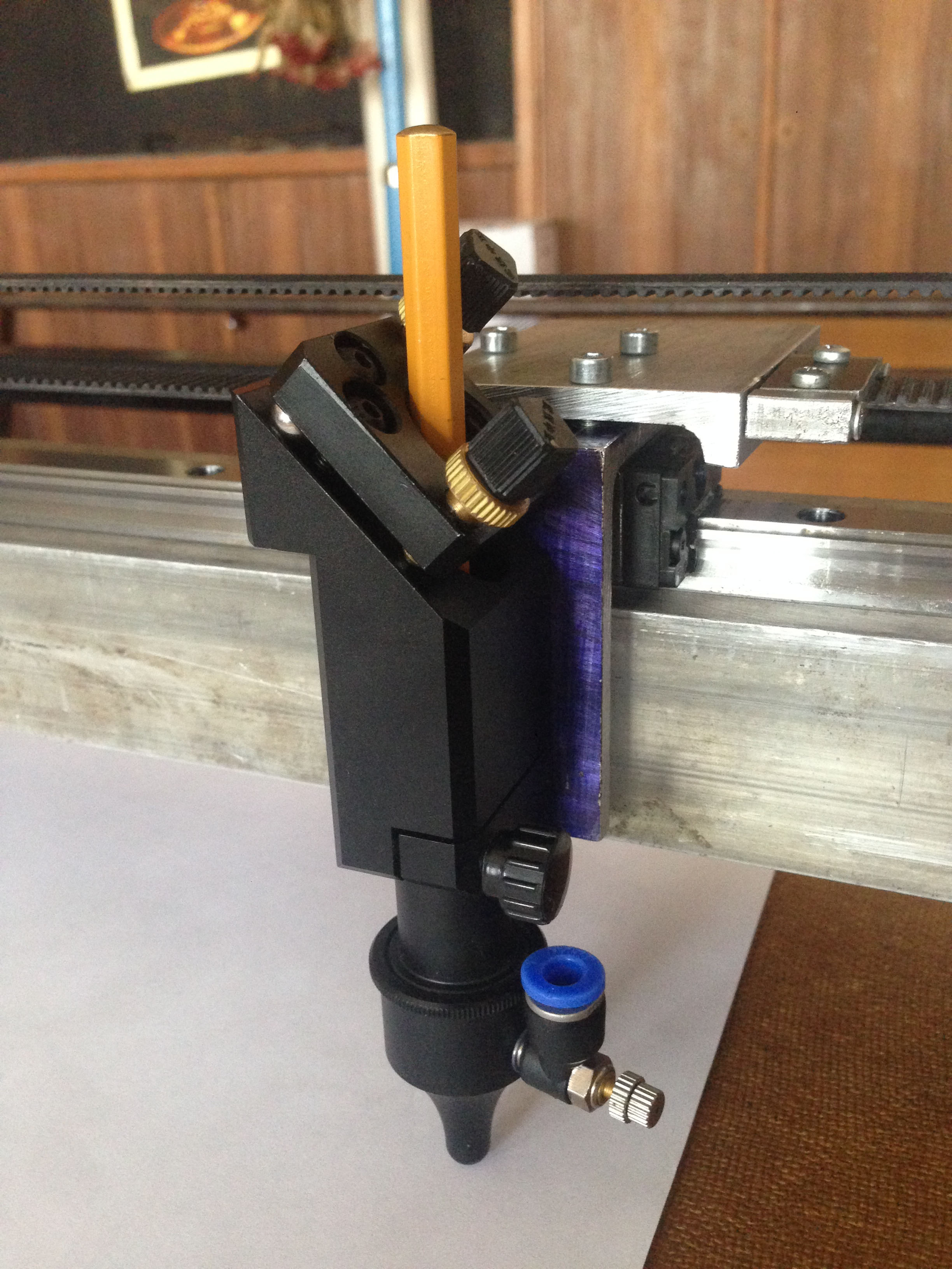

Установил ГРАФИТОВЫЙ ИЗЛУЧАТЕЛЬ) :geek: :hehehe:
5.jpg (3026 просмотров) <a class='original' href='./download/file.php?id=55271&mode=view' target=_blank>Загрузить оригинал (922.99 КБ)</a>
4.jpg (3026 просмотров) <a class='original' href='./download/file.php?id=55272&mode=view' target=_blank>Загрузить оригинал (757.76 КБ)</a>
Сообщения: 9583
Dimager писал(а):Установил ГРАФИТОВЫЙ ИЗЛУЧАТЕЛЬ
И, как излучает? :hehehe:
Dimager
Сообщения: 270
Репутация: 66
Сообщение Dimager »
Гравирует отлично) даже по металу без пасты))) но вот только не режет ничего( в чем может быть проблема?)))
Сообщения: 3653
Dimager писал(а):но вот только не режет ничего( в чем может быть проблема?)))
Подай на "сердечник" 12 вольт от автоаккумулятора. Фольгу от шоколадок будет на ура кромсать...
