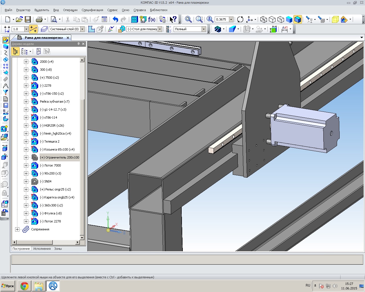

Интересует вопрос, не тяжёлый ли будет портал из такой трубы? Вес портала в сборе примерно 80 кг.
Правильно ли разместил направляющие?
Где разместить индуктивный датчик? в комплекте их 3 шт.
Зачем на рабочем столе полоски для поддержи заготовки делать с изгибом? почему нельзя сделать прямые как у меня?
То что я имею:
Шаговый двигатель ST86-150 2 шт, ставиться слева и справа, как я понял надо один двигатель подключить к оси Х другой к оси А?
Шаговый двигатель ST86-114 ось Y
Шаговый двигатель ST57-100 ось Z
Драйвер EM806 3 шт
Драйвер YKC2608H 1 шт
Питание PS806-12 500ватт
Плата коммутации DXB-55
Рейка зубчатая 15х15
Шестерня прямозубая
Рельсы и каретки ONGR25 ONGB25 для оси Х.
Направляющий HIWIN HGR20C каретка HIWIN HGW20CAZAC ось Y
Винт ШВП FCA1605 гайка SFU1605 держатели и муфты к ней.
Направляющий HIWIN HGR15C каретка HIWIN HGW15CAZAC ось Z
Плазмоерез уже есть существующий TELWIN SuperPlasma 90/3, подойдет ли он?
Какую точность можно ожидать от этого набора?
Планируется ванна для удаления дыма, глубина ванны 100 мм (достаточно?)
Листы железа будут класть краном сверху.
Общий вес всей конструкции почти 800 кг + вода для ванны еще 400 кг + лист металла 10 мм 700 кг

Viktor69 писал(а):Интересует вопрос, не тяжёлый ли будет портал из такой трубы? Вес портала в сборе примерно 80 кг.
Нормально. Бывают по нескольку центнеров.
Точность позиционирования - весьма высокую, думаю, где-то с десятку-две. А вот всю точность изделий съест собственно резак и температурная деформация заготовки.
Точность позиционирования - весьма высокую, думаю, где-то с десятку-две. А вот всю точность изделий съест собственно резак и температурная деформация заготовки.[/quote]
Как сделать чтобы ЧПУ сам регулировал резак то есть пламя или с нашим резаком это не прокатит? Предполагаю что лист длиной 6 м все ровно плотно лежать на столе не будет и на всем расстоянии будет разная высота, это надо как-то регулировать.

Viktor69 писал(а): Правильно ли разместил направляющие?
Вот это проглядел. Эти рельсы лучше на торец поставить, чтобы нагрузка сбоку шла.

Мы плазмы не собираем, поэтому с подключением инвертора, режимам реза и т.п. - боюсь, что ничего умного не скажу. Даже на вопрос почему ламели ставят изогнутые - у меня только предположение: чтобы при поперечном движении головы линия реза не совпала с ламелью, под углом прямые наверное можно поставить. Регулировка высоты - нужен THC.Например. http://old.po-mo.ru/shop/index.php?productID=3

P.S.Рельсы надо хорошо защищать, иначе каретки будут расходником.

направляющие сверху? при погрузке листа убьете

в каком регионе вы находитесь? от этого много зависит. плазма требует просто дикой вытяжки , а если за окном зима, то все тепло вытянет из цеха в момент. поэтому только рез в воде. два года сие использую и весьма доволен

mikle писал(а):в каком регионе вы находитесь? от этого много зависит. плазма требует просто дикой вытяжки , а если за окном зима, то все тепло вытянет из цеха в момент. поэтому только рез в воде. два года сие использую и весьма доволен
Находимся в Перми. Планирую делать ванну с водой без вытяжки, так как с вытяжкой тут проблемы, да и цех огромный. Правда цех бывает в морозы подмерзает, надо подогрев наверно продумать но это неважно, главное сам станок запустить.

mikle писал(а):сам стол с ванной должен быть очень мощным, портал легким и быстрым, а вообще надо определиться с тем перечнем задач, которые Вы для себя выбрали
Рама со столом из трубы 100х100 толщиной 3 мм наверно будет достаточно, портал в 80 кг это легкий или тяжёлый считается? Задачи, нам надо вырезать детальки размером от 100х100 до 2000х1500 с точностю примерно +- 1,5 - 2 мм. Если плазморез запустим то работать будет по 8-10 часов в день без перерывов (если ночную смену еще на сделают :D )

Viktor69 писал(а):Рама со столом из трубы 100х100 толщиной 3 мм наверно будет достаточно, портал в 80 кг это легкий или тяжёлый считается? Задачи, нам надо вырезать детальки размером от 100х100 до 2000х1500 с точностю примерно +- 1,5 - 2 мм. Если плазморез запустим то работать будет по 8-10 часов в день без перерывов (если ночную смену еще на сделают )
нормальная крепкая конструкция. и портал не тяжелый. несколько советов - особое внимание уделите системе подготовки воздуха - мы используем большой четырехколбочный(1 - от воды, 2 -от масла 3-селикагель индикаторный, 4 - хз.) от покрасочных комплексов. качество реза сильно зависит от этого. сделайте крепление резака на неодимовых магнитах - в аварийной ситуации он просто отстрелится.
Viktor69 писал(а):Планирую делать ванну с водой без вытяжки
в воду резать хорошо - не коптит и термичка минимальная
да и обязательно THC - иначе ничего хорошего.
рекомендую использовать гипертерм - неприхотливый аппарат с хорошим резом

для воздуха можно винтовой безмасляный компрессор с холодильником-осушителем, но у него цена и до кризиса кусалась.

Переделал рельсы на боковые стороны, надо как-то еще дополнительно защитить зубчатую рейку и рельсы или этого будет достаточно? Сам рабочий столь расположен немного ниже верха трубы 100х100. Дополнительно надо еще предусмотреть ограничители на болтах, чтоб наш портал не выехал за пределы.
Индуктивные датчики думаю расположить непосредсвенно на самом портале, на каждую ось по одному датчику, на раму приварить металлические полоски к.т. будут являться границами рабочего поля.
