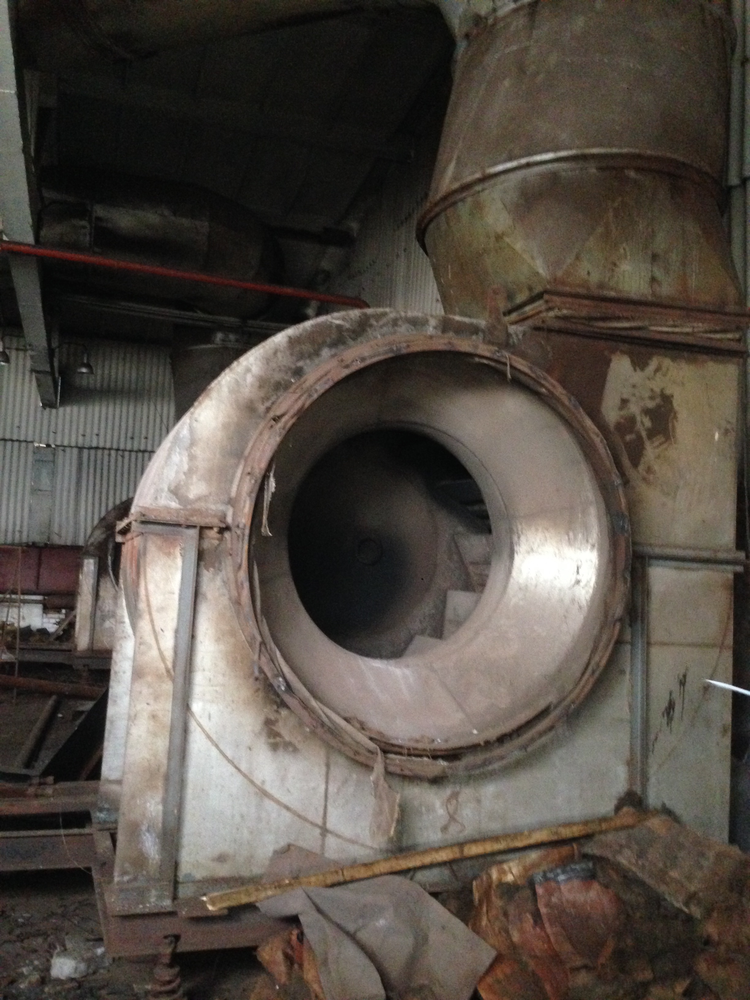

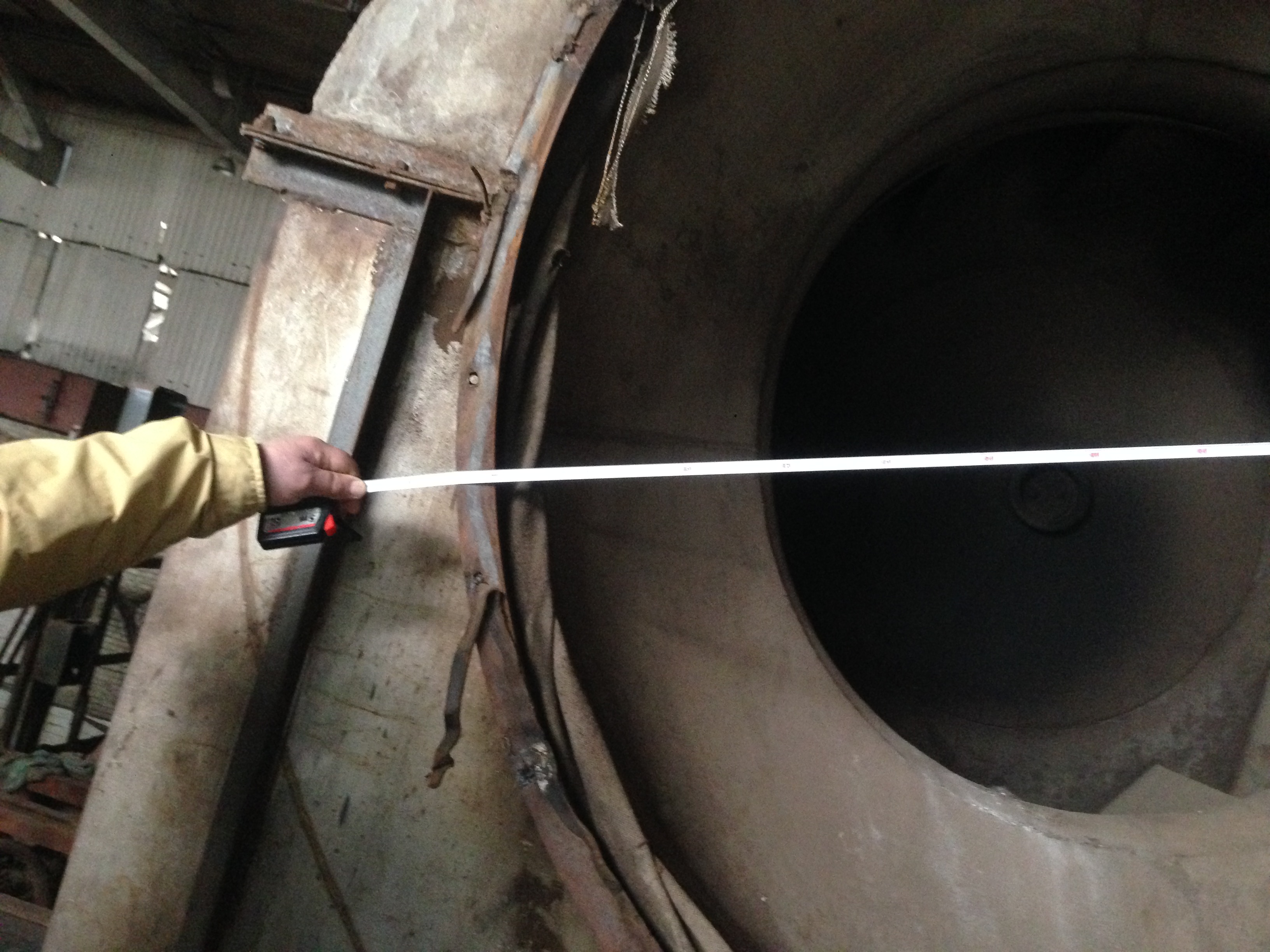

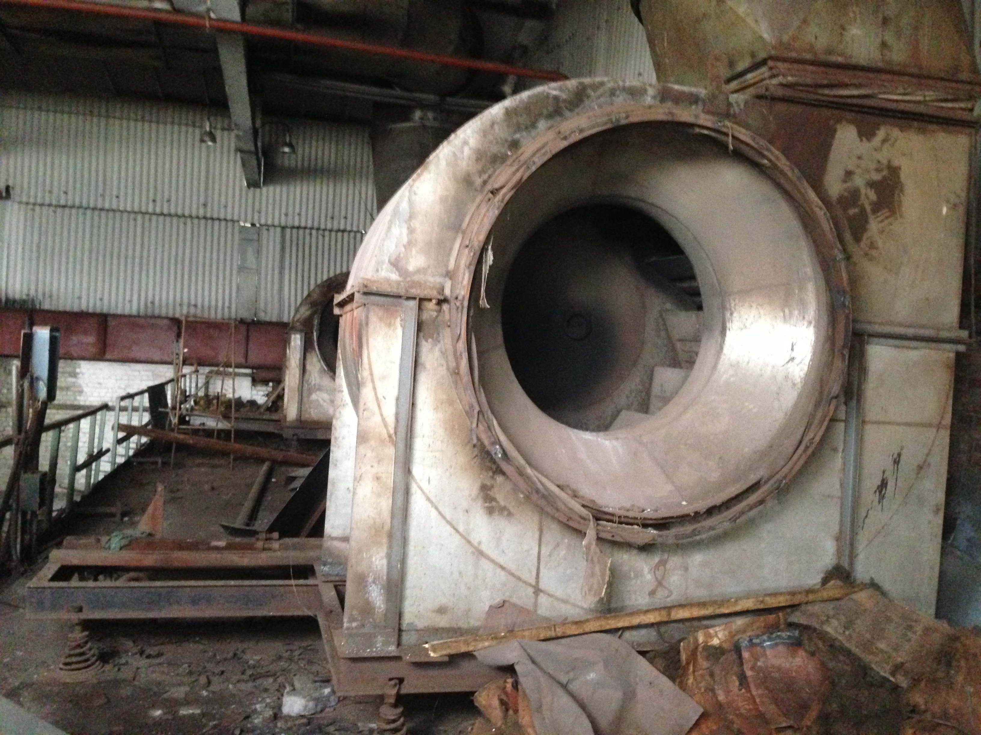

Нашел на заводе улитку, диаметр под трубу 1200мм :D "Поставлю себе на станок" будет не только вакуумный стол, но и вакуумная комната :hehehe:

Re: Проект 100W СО2 Лазерный раскройщик/гравер 1500x1200
Главное при работе над столом не наклоняться )
N1X писал(а):Главное при работе над столом не наклоняться )
Думаешь улитка утянет :hehehe:
Dimager писал(а):Нашел на заводе улитку, диаметр под трубу 1200мм :D "Поставлю себе на станок" будет не только вакуумный стол, но и вакуумная комната :hehehe:
А как тогда из комнаты готовую продукцию выносить?.. :)

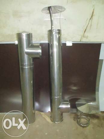

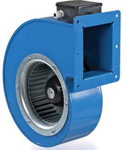

Отлично все получается, рад что все-таки решил станок закончить!) Вытяжку советую вот такую применять и трубы вентиляционные из оцинковки. Производительность 2000-3500 метра куб. час. для такого стола это самое оно...

Вячеслав писал(а):трубы вентиляционные из оцинковки.
Под столом в любом случае прийдется что-то гибкое ставить(еще не смотрел ничего, кроме гофры) Кстати какое лучше сечение ставить?

Dimager писал(а): Кстати какое лучше сечение ставить?
Сечение под входящий в вентилятор патрубок подбирай.

Есть целая отрасль - вентиляция.
Если в двух словах, то так:
1. Труба, которая подходит к вытяжке, должна быть диаметра вытяжки.
2. Площади объединяемых труб, должны быть равны площади получившийся трубы. Диаметры труб, можно посчитать исходя из этого.
3. Гофра вносит лишнее сопротивление воздуху, гладкие трубы предпочтительнее.
4. Имеет смысл поставить шабер - задвижку, что бы зимой не высосало теплый воздух.
5. Вентиляционщики обожают обматывать стыки алюминиевым скотчем. Очень нестойкий материал. Рвется постоянно. Либо на него обычный скотч, либо просто скотчем обмотать. Не эстетично, но эффективно.
6. Заявленной произвоительности, достаточно, но можно поставить и по меньше, например 1500 кубов.
7. Очень эффективно на данный вентилятор поставить частотник. Можно регулировать обороты, и более разумно выкачивать воздух из помещения. Частотник можно запрограммировать на максимум 60 гц, и делать небольшой форсаж, если необходимо.
