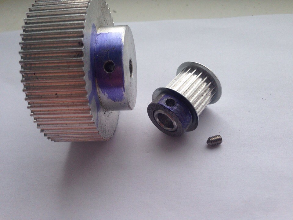

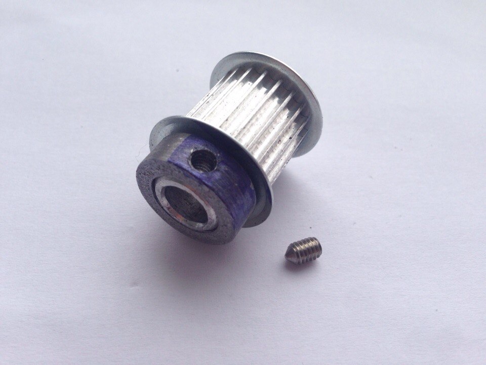

Посверлил отверстия под валы и оси, также сделал отверстия с резьбой М4 под стопорные винты.
На маленьких шкивах Z20, так как осталось мало тела для нарезания резьбы, то пришлось делать кольца.

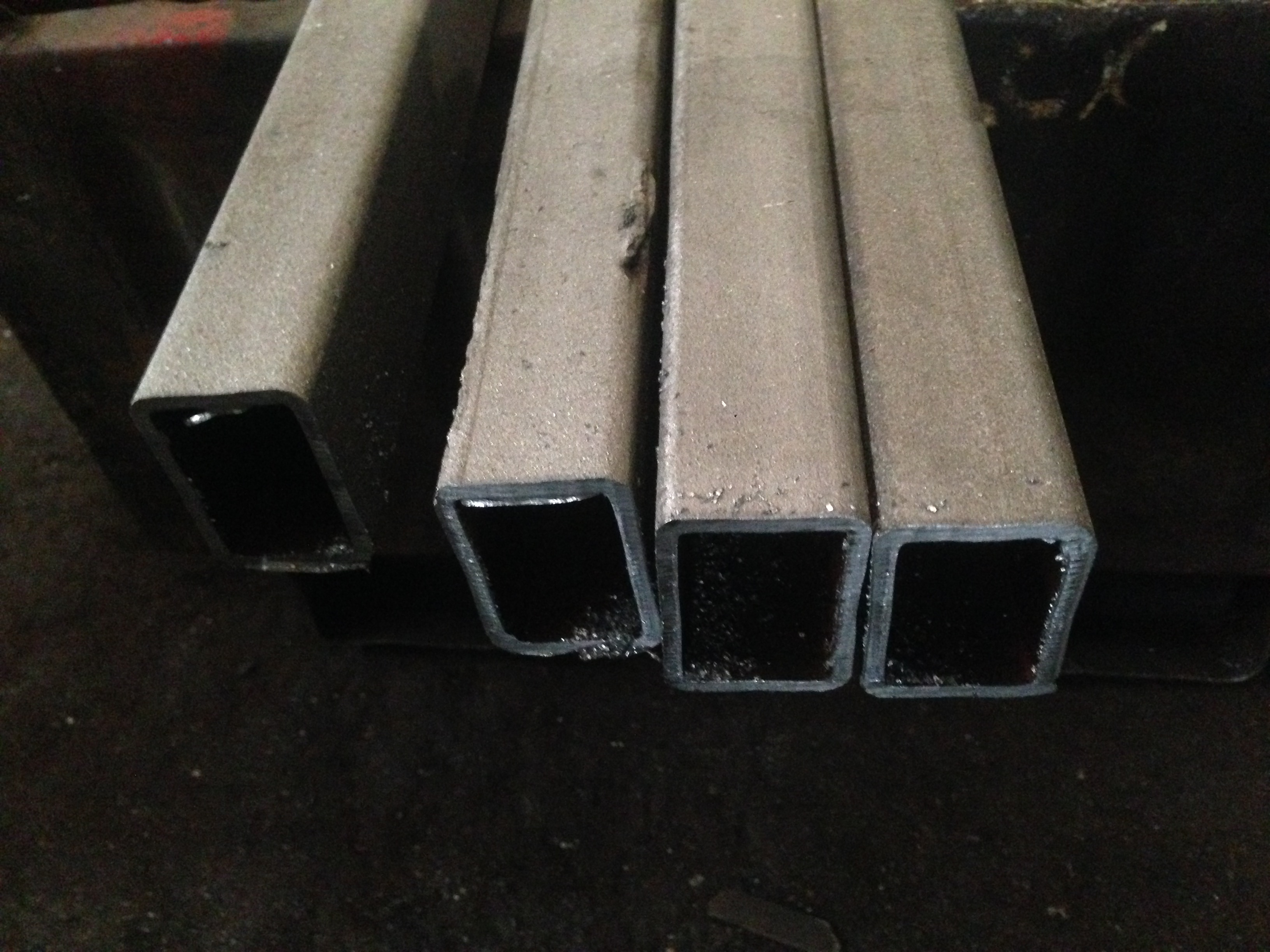

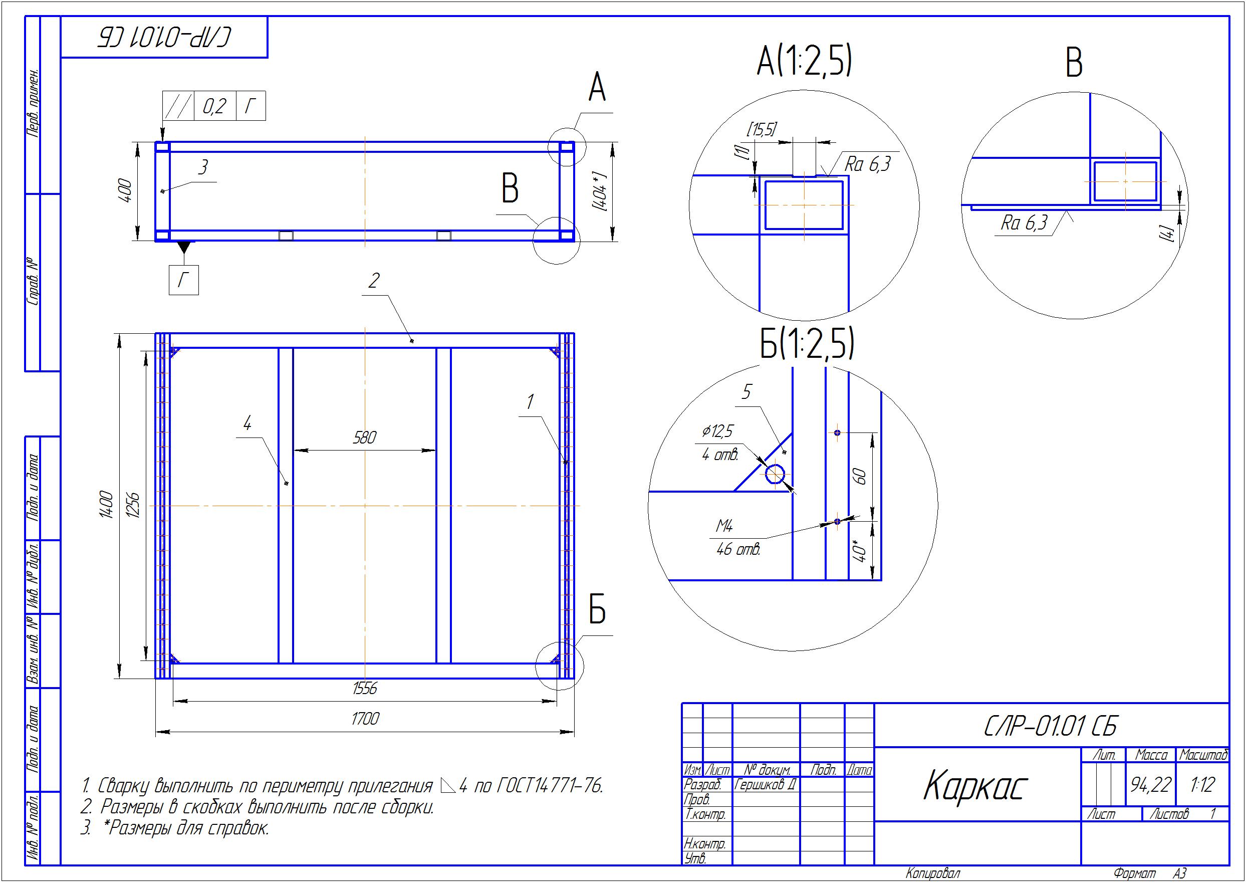

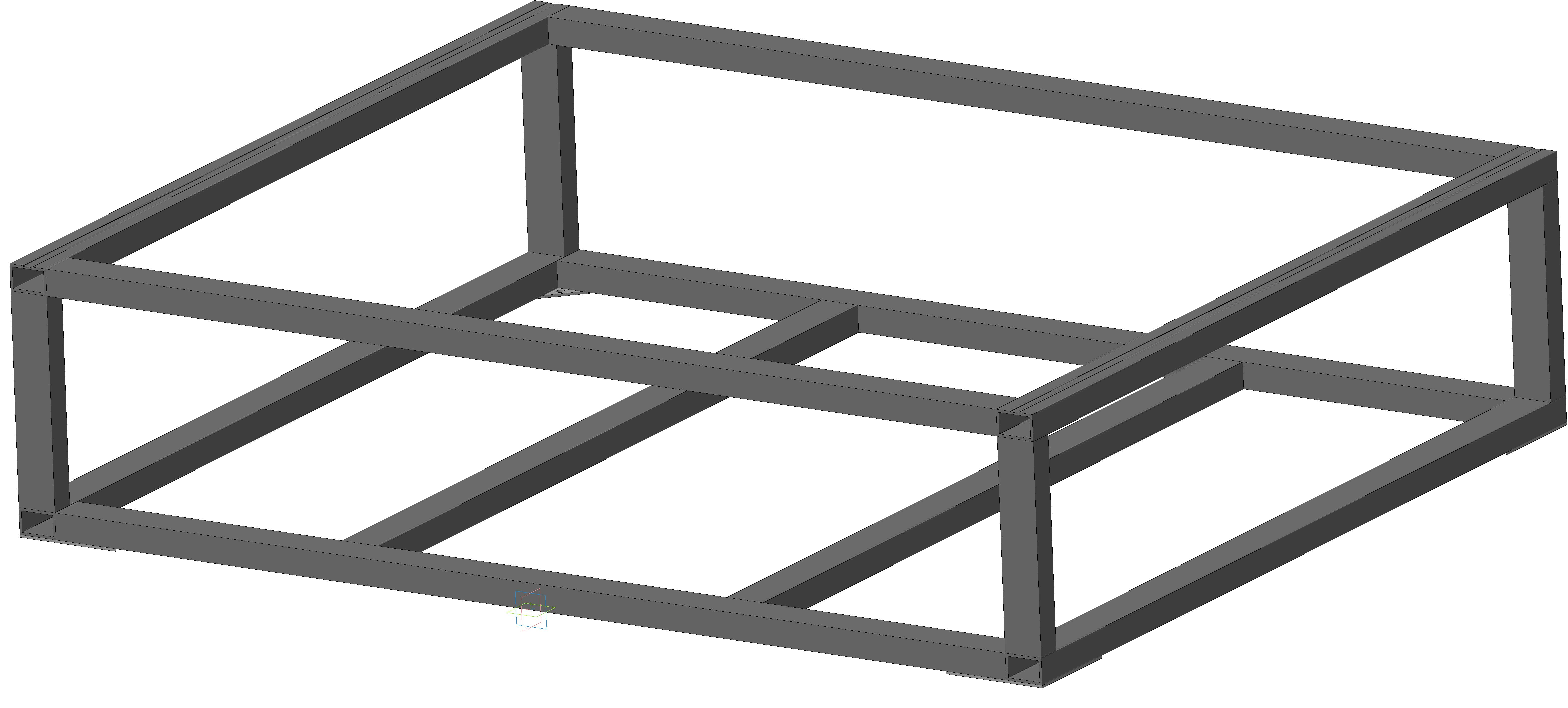

Начинается движение по сборке рамы))) :D :hehehe:
IMG_5699.JPG (3775 просмотров) <a class='original' href='./download/file.php?id=43437&mode=view' target=_blank>Загрузить оригинал (1.14 МБ)</a>
Каркас _ СЛР-00.00.jpg (3767 просмотров) <a class='original' href='./download/file.php?id=43439&mode=view' target=_blank>Загрузить оригинал (394 КБ)</a>
Рама.jpg (3767 просмотров) <a class='original' href='./download/file.php?id=43440&mode=view' target=_blank>Загрузить оригинал (644.51 КБ)</a>
Re: Проект 100W СО2 Лазерный раскройщик/гравер 1500x1200
трубы какие то контуженные :)
Dimager
Сообщения: 269
Зарегистрирован: 23 ноя 2014, 02:05
Репутация: 66
Сообщение Dimager »
:hehehe:
aftaev писал(а):трубы какие то контуженные
Демонтажные, вы их до дробеструйки не видели и зачистки от всяких наварок...надо было зафоткать(зато халявная :D ))) Но меня это особо не волнует....Завтра если успеем-поварим все...порехтуем и возможно даже в печи отпустим :twisted: После чего фрезернем места под направляйки, чтоб все было в одной плоскости ;)

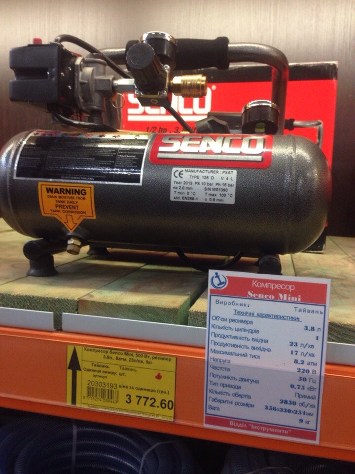

Смотрел сегодня компрессоры, что скажете?
_REB_ydInhY.jpg (3697 просмотров) <a class='original' href='./download/file.php?id=43585&mode=view' target=_blank>Загрузить оригинал (142.03 КБ)</a>
Видео про него
http://www.youtube.com/watch?v=QMgKcD9W_gQ
