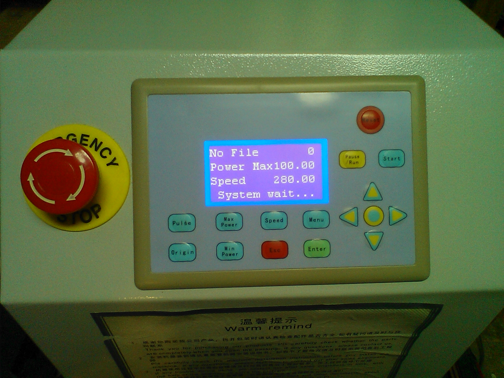

Re: Не запускается станок =( (Made in China)YH-1290
Единственная плата, которая имеет хоть какое-то обозначение находится несколько в стороне от USB..
А та плата, к которой подходят USB разъемы находится под крышкой и не имеет никаких обозначений ((
Ну и собственно сам блок управления:

По виду - обычный "ширпотреб" на основе tms320.
И да - в системе после установки дров СЛУЧАЙНО не появляется новый "принтер"?
Ибо на многих сайтах по продаже подобных граверов пишут вот что:
- похоже обработка "гравировки" происходит в мозгах самого станка.Graphic Format Supported: AI, PLT, DXF, BMP, DST, DWG, LAS, DXP
