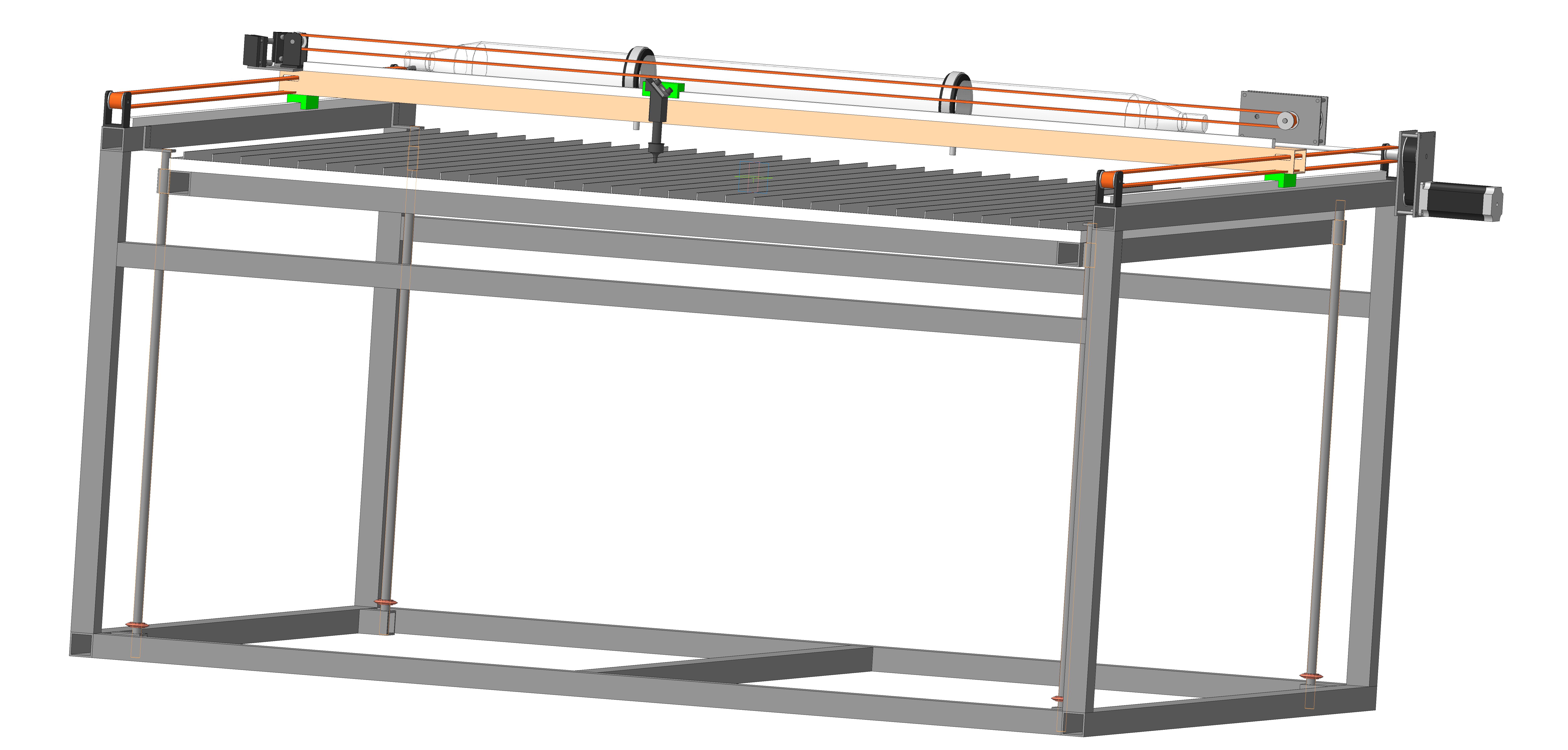

А где будет установлен ВБП? Кататься с порталом или высоковольтный кабель будет в кабелеукладчике?

стол нужно делать регулируемым(подъемным)

aftaev писал(а):стол нужно делать регулируемым(подъемным)
Стол регулируемый. Закреплен будет на четырех винтах(такие детали как звездочки, цепь еще не прорисовывал особо)
Станок5.jpg (4368 просмотров) <a class='original' href='./download/file.php?id=37555&sid=72da35a4cf5a21a182fb5f534327d4aa&mode=view' target=_blank>Загрузить оригинал (1.17 МБ)</a>
Станок3.jpg (4368 просмотров) <a class='original' href='./download/file.php?id=37553&sid=72da35a4cf5a21a182fb5f534327d4aa&mode=view' target=_blank>Загрузить оригинал (1.17 МБ)</a>
Станок4.jpg (4368 просмотров) <a class='original' href='./download/file.php?id=37554&sid=72da35a4cf5a21a182fb5f534327d4aa&mode=view' target=_blank>Загрузить оригинал (1.2 МБ)</a>

Дрюня писал(а):А где будет установлен ВБП? Кататься с порталом или высоковольтный кабель будет в кабелеукладчике?
В кабелеукладчике будет. Или нельзя так?
Можете представить, как провод в несколько киловольт несколько метров с пороговым включением-выключением несколько килогерц будет помехи сыпать ?

Тенгель писал(а):Можете представить, как провод в несколько киловольт несколько метров с пороговым включением-выключением несколько килогерц будет помехи сыпать ?
у китайцев работает и ничего :)

Помогите с подбором блока питания, Я понимаю что один идет для питания шагавиков, а второй для питания контроллнра...или можно все к одному блоку питания подсоединить?
Сообщения: 34042
Re: Проект 100W СО2 Лазерный раскройщик/гравер 1500x1200
Dimager писал(а):или можно все к одному блоку питания подсоединить?
контроллеру нужно 12-24в, а шаговикам 48в и выше ;)

Контроллер лучше запитать от отдельного БП 24В 100-150Вт, а драйвера - от отдельного, вольтаж см. на драйверах, какой максимум позволяют, такой и ставь, ну и ток с запасом... Вроде у тебя 556 драйвера, у них в мануале написано 50в максимум, есть ли смысл больше ставить? у меня стоит на 36В импульсник, на 48В не пробовал (за неимением оного). Есть смысл пробовать?

Думаю, 36В 350Вт будет достаточно даже для 3х осей. Если нужна будет высокая скорость гравировки, то можно ограничить скорость скорость по Y (тяжелый портал), а по Х сделать повыше (в контроллере), но тогда нужно натягивать ремни сильно, люфты выбирать программно. Резать скорости хватит 30-50мм/с (это ткань, обычно еще меньше) а для гравировки 300-500мм/с - почти максимальные величины (естественно, на мой взгляд, исходя из тех задач, которые актуальны для меня). Да и такой размер рабочего поля явно сориентирован на резку, для быстрой-качественной гравировки лучше что-нибудь по-легче (опять таки лично мое мнение...). Думаю, будет сложнее вытяжку организовать, чем заставить станок быстрее бегать.
