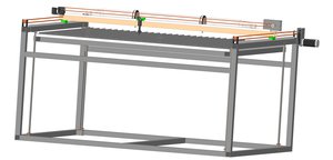

А где будет установлен ВБП? Кататься с порталом или высоковольтный кабель будет в кабелеукладчике?
Re: Проект 100W СО2 Лазерный раскройщик/гравер 1500x1200
стол нужно делать регулируемым(подъемным)

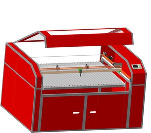

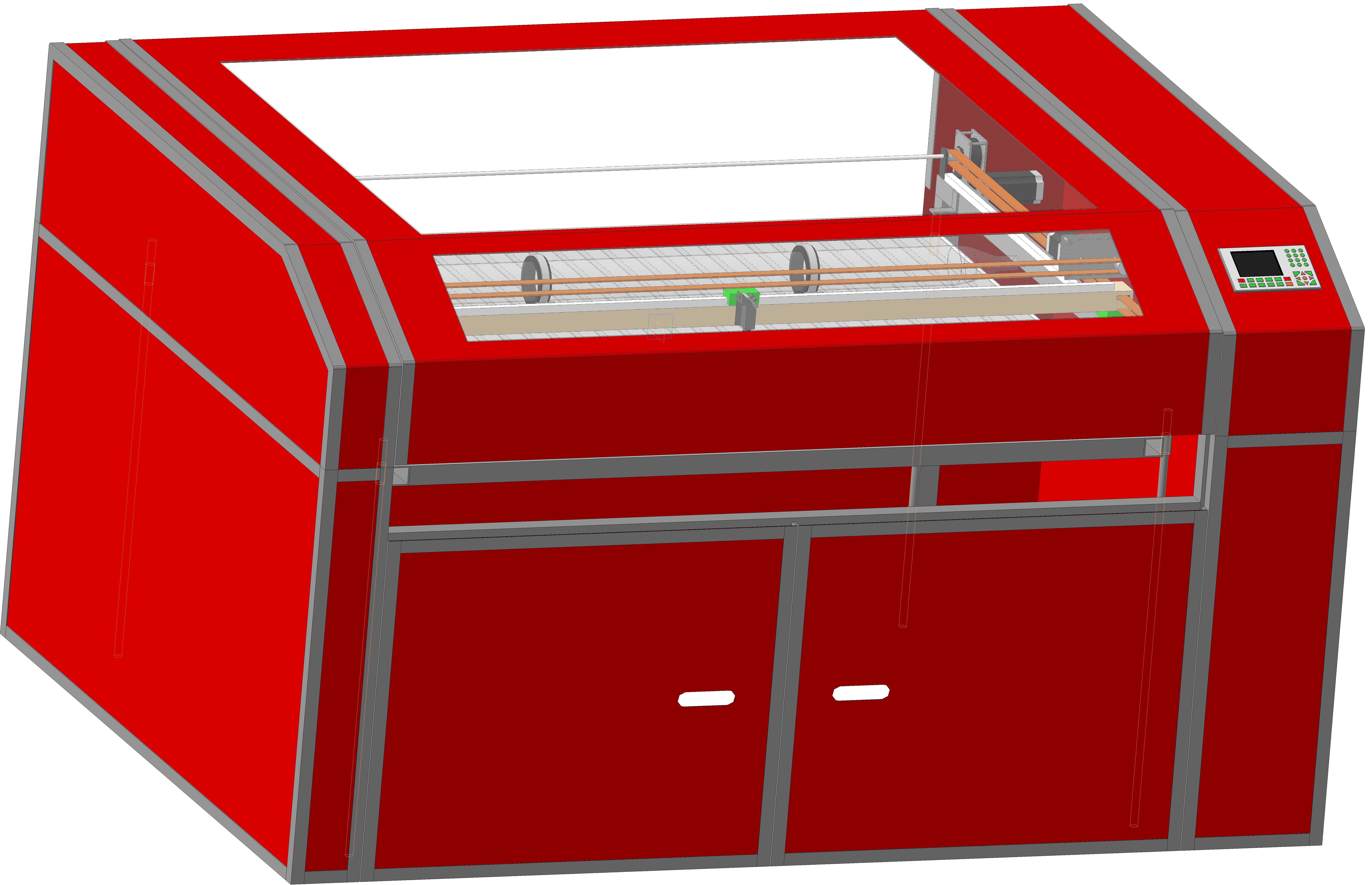

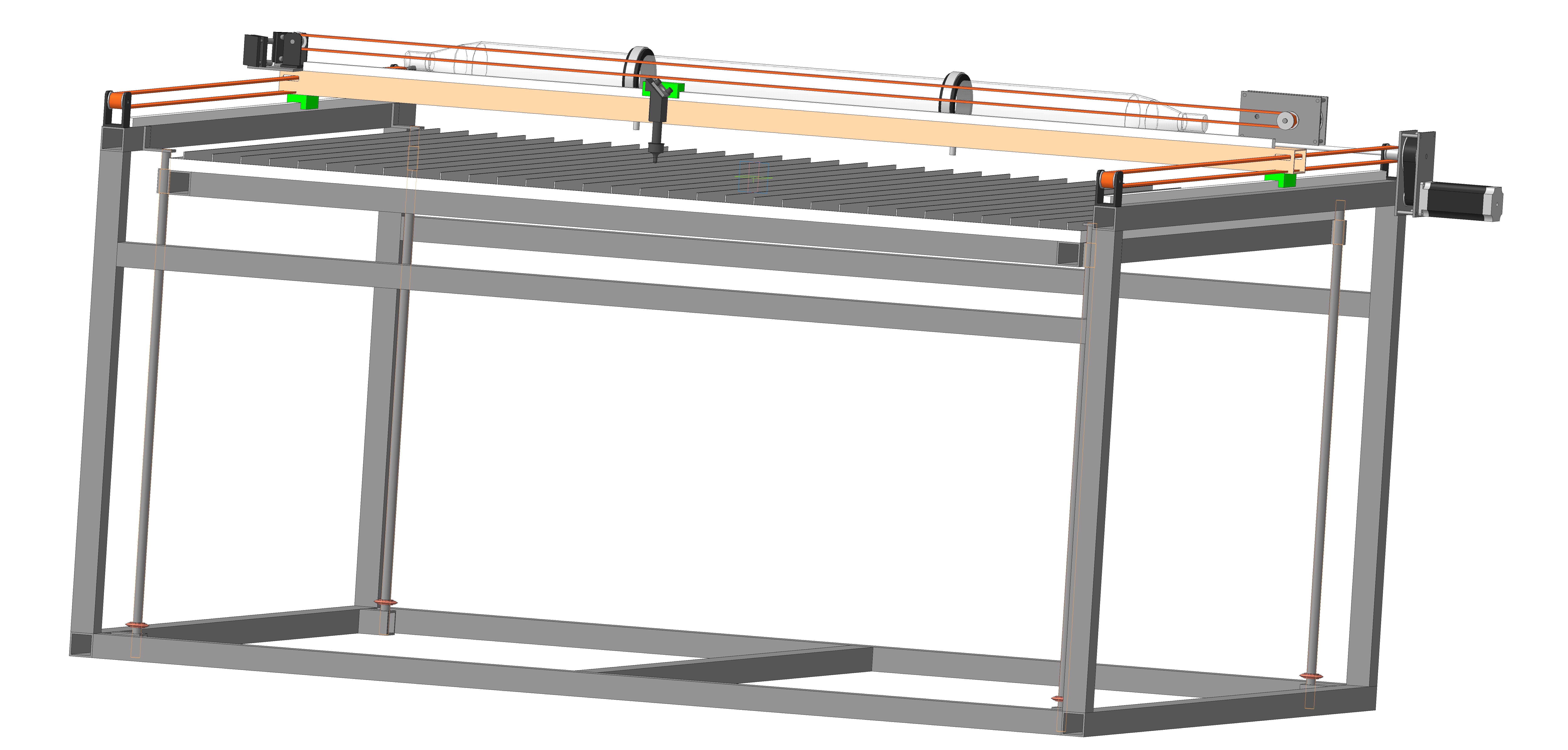

aftaev писал(а):стол нужно делать регулируемым(подъемным)
Стол регулируемый. Закреплен будет на четырех винтах(такие детали как звездочки, цепь еще не прорисовывал особо)

Дрюня писал(а):А где будет установлен ВБП? Кататься с порталом или высоковольтный кабель будет в кабелеукладчике?
В кабелеукладчике будет. Или нельзя так?

Станок7.jpg (5015 просмотров) <a class='original' href='./download/file.php?id=37580&mode=view' target=_blank>Загрузить оригинал (2.34 МБ)</a>
Станок6.jpg (5015 просмотров) <a class='original' href='./download/file.php?id=37581&mode=view' target=_blank>Загрузить оригинал (2.15 МБ)</a>
Можете представить, как провод в несколько киловольт несколько метров с пороговым включением-выключением несколько килогерц будет помехи сыпать ?

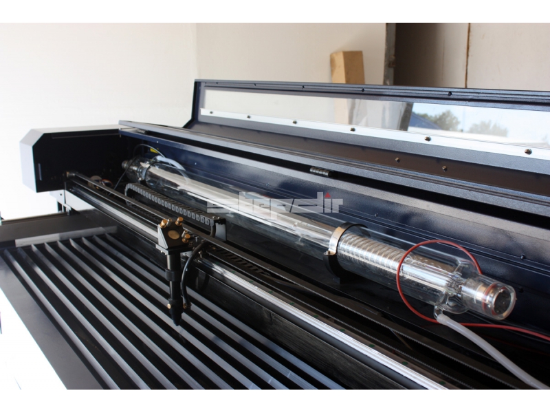

Смотрю на конструкции станков, у которых излучатель расположен на портале, и все они идут без крышек. Куда уходят продукты горения в такой конструкции? Через портал втягиваются?

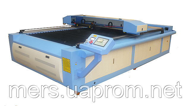

Dimager писал(а):Смотрю на конструкции станков, у которых излучатель расположен на портале..
Блин. люди добрые, дайте ссылок посмотреть как устроено. Картинок снаружи станков таких в инете полно, а в плане внутренней конструкции нифига найти не могу ...

Тенгель писал(а):Картинок снаружи станков таких в инете полно, а в плане внутренней конструкции нифига найти не могу ...
не один такой.
Вот капля в море...все что на данный момент нашел.
85853160_w640_h640_1325_laser.jpg (4886 просмотров) <a class='original' href='./download/file.php?id=37792&mode=view' target=_blank>Загрузить оригинал (62.72 КБ)</a>
data-lasernye-200300e-7-800x600.jpg (4886 просмотров) <a class='original' href='./download/file.php?id=37793&mode=view' target=_blank>Загрузить оригинал (307.57 КБ)</a>
