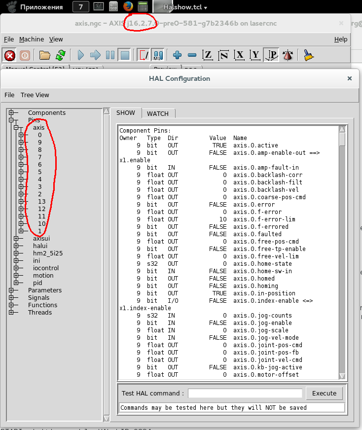

Re: Многосевой станок лазерной резки листа и профиля
Ваще непонятно чем всё это закончится... :thinking: :idiot: :freak:
j16.png (4250 просмотров) <a class='original' href='./download/file.php?id=31052&mode=view' target=_blank>Загрузить оригинал (121.2 КБ)</a>
Как сделал столько осей?
Перекомпилил модуль?
Там не только модуль... Изображение
В принципе уже сейчас работает для подчинённых осей в виде XYZABVWXAAABBB, разве что последние 5 поотдельности хомить не получается, а "Home All" работает как надо. Хочу ещё саму gantry-кинематику поковырять...
А если не заленюсь, то может и 10-ую полноценную ось приделаю м поддержкой в GCode.
Кстати, а какими способами обозначаются в промстойках оси, когда их больше 9-10 штук?
UAVpilot писал(а):Кстати, а какими способами обозначаются в промстойках оси, когда их больше 9-10 штук?
W. U. A. V. P. I. L. O. T. :)
Увы, но все эти буквы уже заняты. :cry:
Свободная только E.
Выбирай https://www.google.kz/search?q=%D0%B0%D ... 97&bih=527 или циферки приделай W1. U1. A1. V1. P1. I1. L1. O1. T1. :)
А как быть если платы поддерживают 64 оси, эт никаких букаФ не хватит ;)
aftaev писал(а):циферки приделай W1. U1. A1. V1. P1. I1. L1. O1. T1. :)
Так нельзя. Например как передвинуть ось A в позицию 150, а ось A1 в позицию 50? Как станок должен понять такую команду:
G0 A150 A150
В названиях осей нельзя использовать буквы, занятые командами, буквы с индексом и буквы, обозначающие параметры команд.
вот эти буквы уже заняты:
axis.pdf
(33.8 КБ) 572 скачивания
в linuxcnc ещё и эти: U, V, W.
У меня есть пара вариантов, но хотелось-бы как у взрослых...
FF, AF, WW и тд....
Nick писал(а):странно, почему А нету...
А ось A там и не упоминается. :)
aftaev писал(а):FF, AF, WW и тд....
Это придётся конкретно парсер пееписывать.
Пока остановился на варианте _A, _B, _C, ... Ну и эти оси будут не совсем полноценные - по ним нельзя будет задавать смещение координат и т.п., во всяком случае пока.
Правда появилась ещё идея обойтись без всего этого, а для вспомогательных осей написать модуль которому на вход дают позицию и скорость, а он сам рулит приводом с учётом заданных ограничений на скорость и ускорение. Думаю сначала попробую этот вариант как более простой.
UAVpilot писал(а):а для вспомогательных осей написать модуль которому на вход дают позицию и скорость, а он сам рулит приводом с учётом заданных ограничений на скорость и ускорение.
stepgen? :)
Ну почти, только на выходе не шаги, а изменение позиции за сервопериод.
Ну и ещё хомиться должен уметь...
