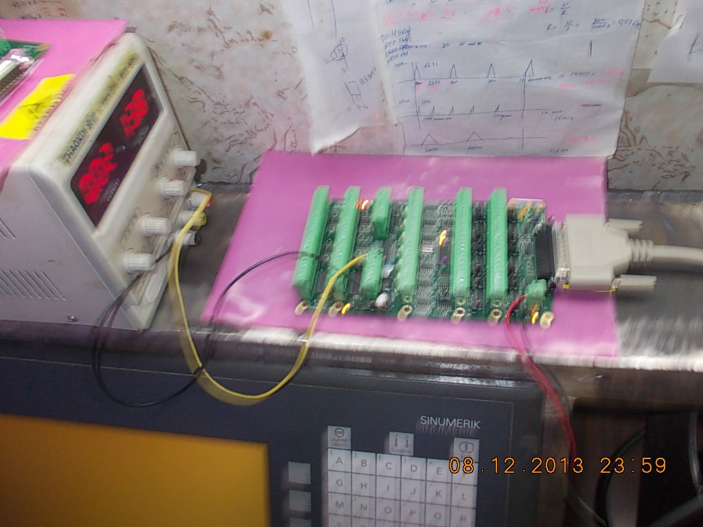

Re: Восстановление токарного 16К20Т1 ЧПУ
Серву настроил, подключил к LPT покрутил из stepconfig - работает.
Подключил 7i77 к 5i25 запустил мастера настройки и как обычно облом. В списке нет ни 5i25 ни 7i76 ни 7i77 есть только 5i23, 7i43, 5i20, 5i22 :pssdoff:
Что делать :thinking:
Делал так:
Подключил 7и77 к 5и25 включил комп. На 7и77 ничего не загорелось. Выключил комп, подвел питание к ТВ1 5в. Запустил комп, воткнул разъем ТВ1 ничего не засветилось. Выдернул, переключил джампер W5 воткнул разъем загорелось 3 светодиода.
К ТВ2 подключил питание +12в от лаб. БП.
DSCN2291.JPG (2717 просмотров) <a class='original' href='./download/file.php?id=22070&mode=view' target=_blank>Загрузить оригинал (226.32 КБ)</a>
Сделал такое действие:
емс не запускаешь!
в терминале пишешь:
halrun
потом в ответ на halcmd:
loadrt hostmot2
loadrt hm2_pci
открываешь другой терминал не закрывая первый , и пишешь:
halcmd show | grep hm2
должно вывести все пины ,которые относятся к месе...
Выдало:

Мне не трудно и 24в дать :)
Щас попробую
Только не понятно где я могу увидеть что ЕМС видит 5и25 и 7и77
Дал 24в результат такой же. Или я не понимаю где должно быть видно что появилась 7и77

aftaev писал(а):Или я не понимаю где должно быть видно что появилась 7и77
для начала нужно добиться чтоб емс хотя бы загрузился...

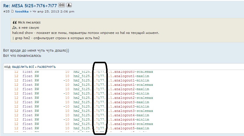

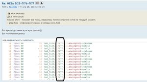

Кстати вот здесь MESA 5i25+7i76+7i77 #11 на плате 7и76 светодиод светится, а у меня не светится. Наверно нужно на 5и25 что то переключить?
у tooshka, вот как, у меня такого нет

aftaev писал(а):у tooshka, вот как, у меня такого нет
это и есть пины 77)))
вот этого и добиваемся)
