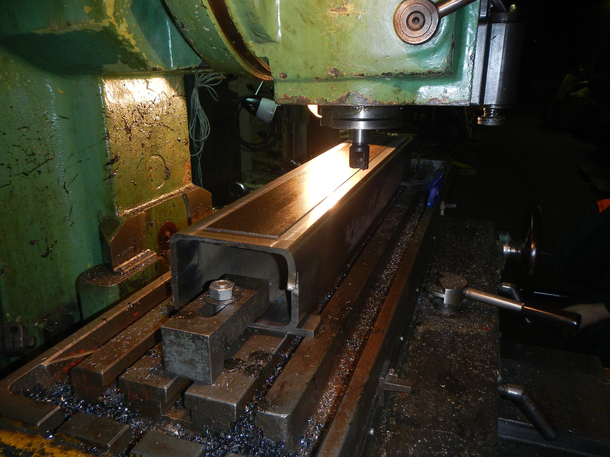

Перевернули трубу, выставили. Попробовали фрезернуть пазы под рельсы. Точнее пока сделали тестовый рез.
Сначала фрезой 36мм с 5 лезвиями. Заглубление 0,5мм подача 50мм/мин, обороты 600об/мин. Фрезерование попутное (на фото слева)
Потом фрезой 32мм с 2 трехгранными пластинками. Заглубление 0,5мм, подача 80мм/мин, обороты 1000об/мин. Фрезерование встречное (на фото справа)
По фото не видно, но поверхность от фрезы с пластинками заметно лучше.

Re: Небольшой настольный токарник.
Nick писал(а):Сначала фрезой 36мм с 5 лезвиями. Заглубление 0,5мм подача 50мм/мин, обороты 600об/мин. Фрезерование попутное (на фото слева)
обороты 120 подача 60 если совковая фреза, иначе сгорит.
Nick писал(а):Потом фрезой 32мм с 2 трехгранными пластинками. Заглубление 0,5мм, подача 80мм/мин, обороты 1000об/мин. Фрезерование встречное (на фото справа)
обороты 1200 подача 350 съем по 0,2мм
Так получается 0,145мм на зуб не слишком много?
Nick писал(а):Так получается 0,145мм на зуб не слишком много?
сталь мягкая это будет черновая.
NightV писал(а):жесть... но попробую, правда по нержавейке, обороты думаю максимум 600-800
с такой трубой как у Nick которую не зажмешь хорошо, по многу драть не стот инструмент крошиться будет
Т.е. 2мм мне лучше за 10 проходов снимать? А потом в конце пыльнуть стенку и онование?
Nick писал(а):Т.е. 2мм мне лучше за 10 проходов снимать?
я бы делал так на такой заготовке(труба не есть жесткая)

Все таки остался нераскрытым вопрос, как фрезеровать пластинками, встречно или попутно?
Сделали черновую обработку канавок под рельсы. Под чистовую оставили 0.2мм.
Труба была провалена по центу на 0.8 мм, это на длинне в 800мм!
Nick писал(а):Все таки остался нераскрытым вопрос, как фрезеровать пластинками, встречно или попутно?
если не указано производителем, то в обе стороны :) А финишную делать в ту сторону которая дает лучше обработку
встречная
как я уже говорил, если работать вручную и есть люфты то только встречная так как инструмент упирается и прижимается к заготовке.
начинаем кушать с меньшей тольщины (затирание режущей кромки)
плюсы:
не страшны люфты
минусы:
меньшая жизнь фрезы
менее чистая обработка
попутная
это только в случае если нет люфтов так как фреза пытается заскочить на заготовку.
НО хорошо входим в метал (с толстой стороны стружки)
минусы:
нужен безлюфтовый станок, или подтянуть зажымы и идти в "натяг", или чпу
плюсы:
более долгая жизнь инструмента (режущая кромка не затирается)
более чистая поверхность обработки
