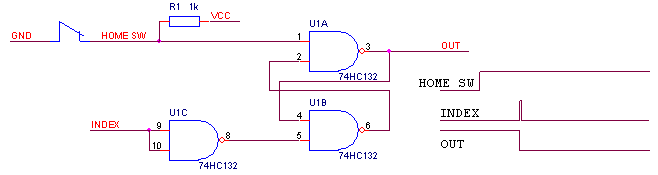

freeform, у тебя как НОМЕ находятся по микровыключателям и Z метке сервы?
Z метку с сервы получится "протащить" через GPIO Mecы или только через канал энкодера чтобы по ней хомиться?
Re: Восстановление токарного 16К20Т1 ЧПУ
aftaev писал(а):Z метку с сервы получится "протащить" через GPIO Mecы или только через канал энкодера чтобы по ней хомиться?
Не получится! Разве что будешь очень медленно ехать, чтобы ее уверенно поймать!
Как я уже писал можно попробовать в LPT пропихнуть, он по быстрее GPIO от месы...
Или сделать какое-то хитрое устройство, которое этот сигнал продлит. Какое - не знаю, может там и просто все выйдет, я в этой вашей электронике :monkey:...

Nick писал(а):Не получится! Разве что будешь очень медленно ехать, чтобы ее уверенно поймать!
А нельзя ли в LINUXCNC сделать так -
1- быстро едет хомится , про Z метку забыли
2 наезжает на концевик
3 отъезжает 2мм
4 очень медленно едет хомится по концевику вместе с Z

Можно, но все равно есть вариант проскочить z метку. Тем более Афтаев вроде собрался по step/dir управлять, вдруг, метка попадет в центр шага и мы ее не заметим? Плюс по хорошему нам бы ловить не 1 импульс на метке, а подождать пока этот импульс сколько-то продлится...

Самое простое - поставить триггер (аппаратный), который сбрасывается по сигналу концевика и взводится по индексу.
Например, так (микросхема может быть любая 2И-НЕ, хоть К155ЛА3)
Home index.PNG (5.57 КБ) 4706 просмотров
Работает так: в исходном состянии концевик замкнут и удерживает выход OUT RS-триггера на элементах U1A и U1B в состоянии лог. 1
При наезде на концевик он размыкается, но OUT остается в лог. 1
Когда после этого придет импульс INDEX, триггер переключится и OUT упадет в нуль - это и есть точный хоум.
Там он и останется, пока концевик снова не замкнется.

Управлять сервами думаю по степ/дир, потому 7i77 ставить ради Z метки жирно как то :)
aftaev писал(а):Управлять сервами думаю по степ/дир, потому 7i77 ставить ради Z метки жирно как то
так сделай простенькую схемку и лови точный хоум хоть через LPT
