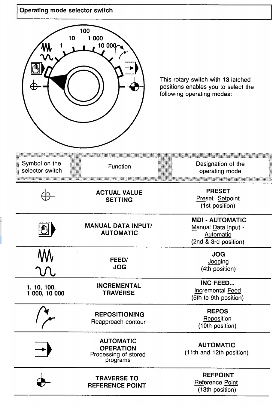

Отмыл панельку Сименса было http://www.cnc-club.ru/forum/download/f ... &mode=view, грязи много вытекло, а плат на мусорку больше грязи http://www.cnc-club.ru/forum/download/f ... &mode=view
Мож кто знает для чего это:
Например не понимаю зачем нужны кнопки FEED STOP FEED START, как это подачу отклучить/включить

- Зачётный участник
- Сообщения: 32902
- Репутация: 6194
- Откуда: Казахстан.
- Контактная информация:
Re: Восстановление токарного 16К20Т1 ЧПУ
Нашел!
Осталось перевести, а pdf старый текст не выделяется. Кто в ладах с английским
aftaev, машинные координаты, автомат-ручное управление, ручное перемещение, инкрементное перемещение штурвалом, повторный контур (хз что это), режим автомат, поиск нуля
немного не точно))
второе - режим MDI (2-я позиция переключателя)
с возможностью тут же переключиться в Auto (3-я позиция переключателя)
инкрементное перемещение может быть и кнопками(те что для jog)
