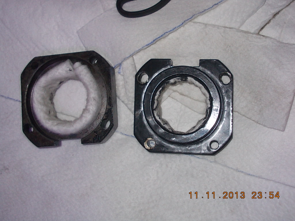

Поставил 200 об/мин при шаге 10мм = 2м/мин, обкатывался станок всю ночь со 100кг на суппорте туды/сюды. Утром мой войлочный уплотнитель весь раздолбало по ниточками и выдавило :pssdoff: Вообщем http://www.youtube.com/watch?v=gv27WYzz7IY
Разобрал ШВП. Щас отмывается от войлока в бензине. Нужно думкать другой уплотнитель :thinking:

Смотал фильтрующий материал, типо синтепона и приклеил его герметиком чтобы не проворачивался. Ждемс до завтра пока высохнет

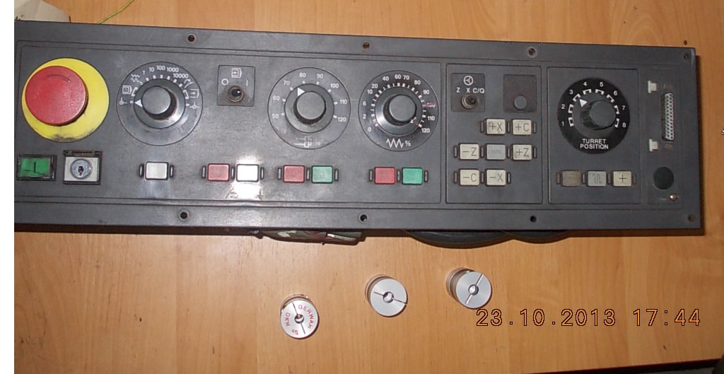

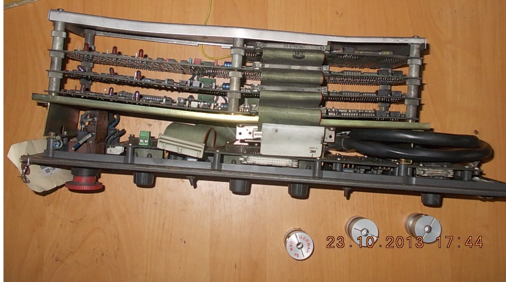

Отмыл панельку Сименса было http://www.cnc-club.ru/forum/download/f ... &mode=view, грязи много вытекло, а плат на мусорку больше грязи http://www.cnc-club.ru/forum/download/f ... &mode=view :hehehe:
DSCN2231.JPG (4927 просмотров) <a class='original' href='./download/file.php?id=20852&mode=view' target=_blank>Загрузить оригинал (147.35 КБ)</a>

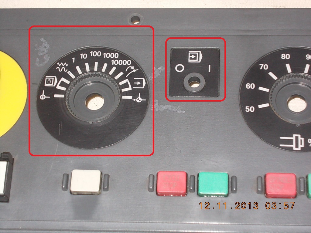

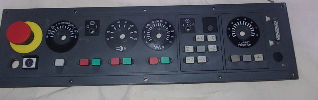

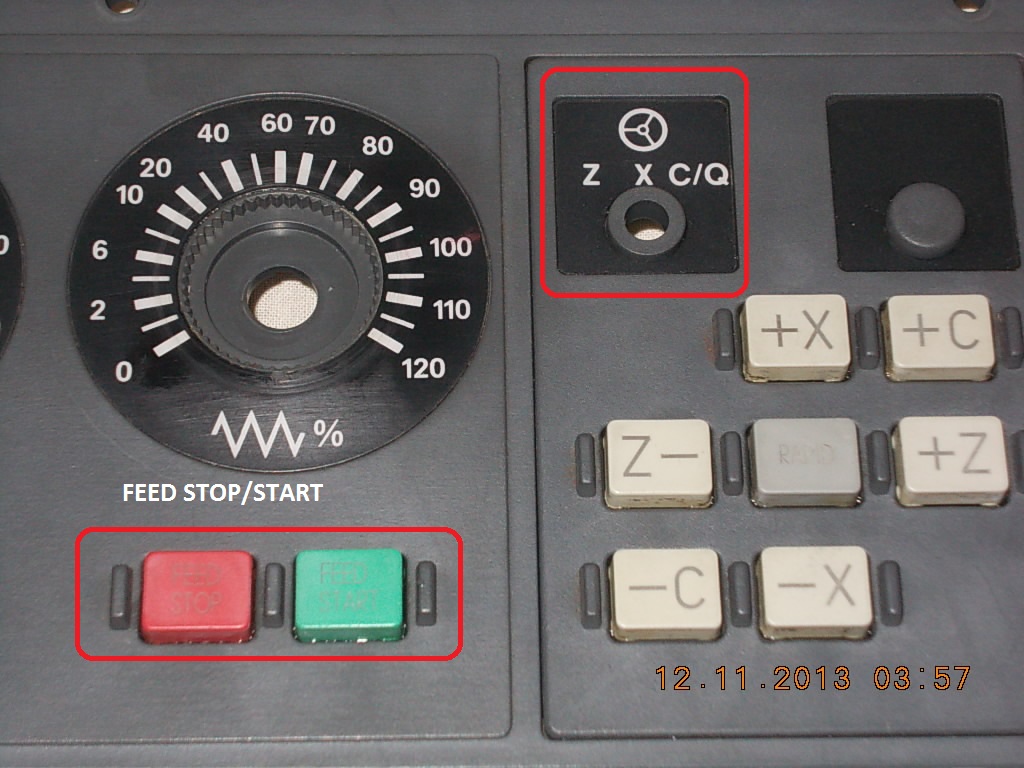

Мож кто знает для чего это:
DSCN2233.JPG (4927 просмотров) <a class='original' href='./download/file.php?id=20853&mode=view' target=_blank>Загрузить оригинал (251.21 КБ)</a>
DSCN2234.JPG (4927 просмотров) <a class='original' href='./download/file.php?id=20854&mode=view' target=_blank>Загрузить оригинал (256.24 КБ)</a>
Например не понимаю зачем нужны кнопки FEED STOP FEED START, как это подачу отклучить/включить :thinking:
Re: Восстановление токарного 16К20Т1 ЧПУ
aftaev писал(а):Например не понимаю зачем нужны кнопки FEED STOP FEED START, как это подачу отклучить/включить
На больших станках регулировка скорости подачи происходит мгновенно, и это довольно удобный способ остановить обработку - выкрутить регулятор подачи на ноль.
Может быть эти кнопки для того и сделаны - установить нулевую подачу, и продолжить?

michael-yurov, представляешь что произойдет с пластиной если нажать отключение шпинделя и подачи аварийной остановкой? выкрошится. а если шпиндель будет продолжать вращаться то резец вероятней всего не пострадает. у нас на стойках таких кнопок нет, но регулятор можно до 0 быстро выкрутить в случае аварии или наладки
нікому нічого не нав'язую.
В LinuxCNC даже есть пин feed-hold.
Nick писал(а):В LinuxCNC даже есть пин feed-hold.
а по русский :)
Ну подключаешь туда эту кнопошку и нажал на нее и станок остановился, а шпиндель крутит. Т.е. пин прям под то, что на этих кнопках написано.
ЗЫ на первой фото переключалка для шпинделя. Скорее всего вкл/выкл. Левая большая - скорее всего умножитель ручной подачи, плюс наверное хитрые режимы для поиска нулей и probe. (слева и справа могут быть поиски probe при включенном и выключенном шпинделе)
На второй верхняя - скорее всего переключение осей для штурвала. Кнопки feedhold уже обсудили :)

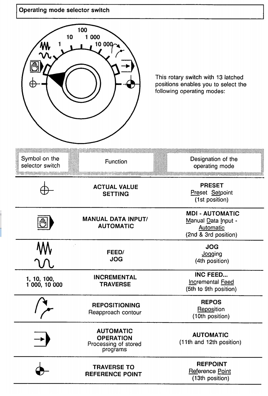

Нашел!
Осталось перевести, а pdf старый текст не выделяется. Кто в ладах с английским :roll:

aftaev, машинные координаты, автомат-ручное управление, ручное перемещение, инкрементное перемещение штурвалом, повторный контур (хз что это), режим автомат, поиск нуля

немного не точно))
второе - режим MDI (2-я позиция переключателя)
с возможностью тут же переключиться в Auto (3-я позиция переключателя)
инкрементное перемещение может быть и кнопками(те что для jog)
