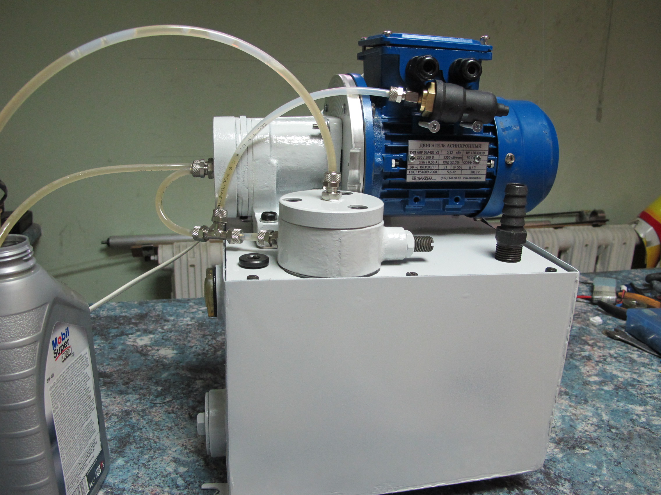

Привезли фитинги, трубку и реле давления для маслостанции, теперь однозначно старые медные трубки в топку :)
Не удобно с ними, основная магистраль проложена по дурацки, а с гибкой трубкой это не проблема
Запустим как удобно

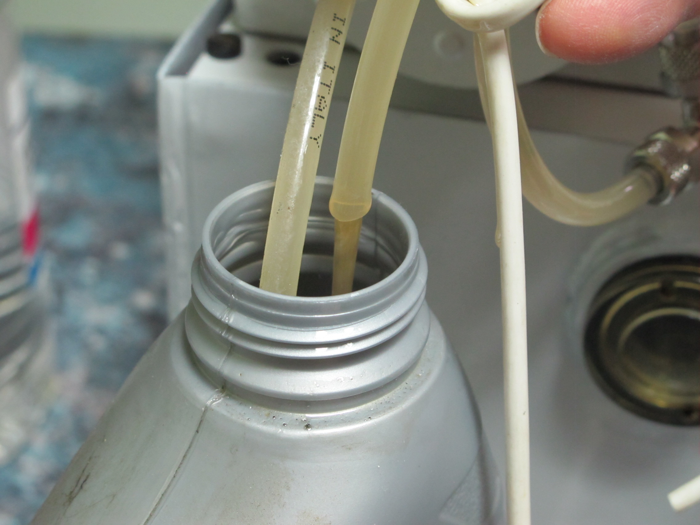

Подключили маслостанцию для проверки герметичности и срабатывает ли реле давления
Все ок
Понизили обороты частотником, звук намного тише, напора вполне хватает
