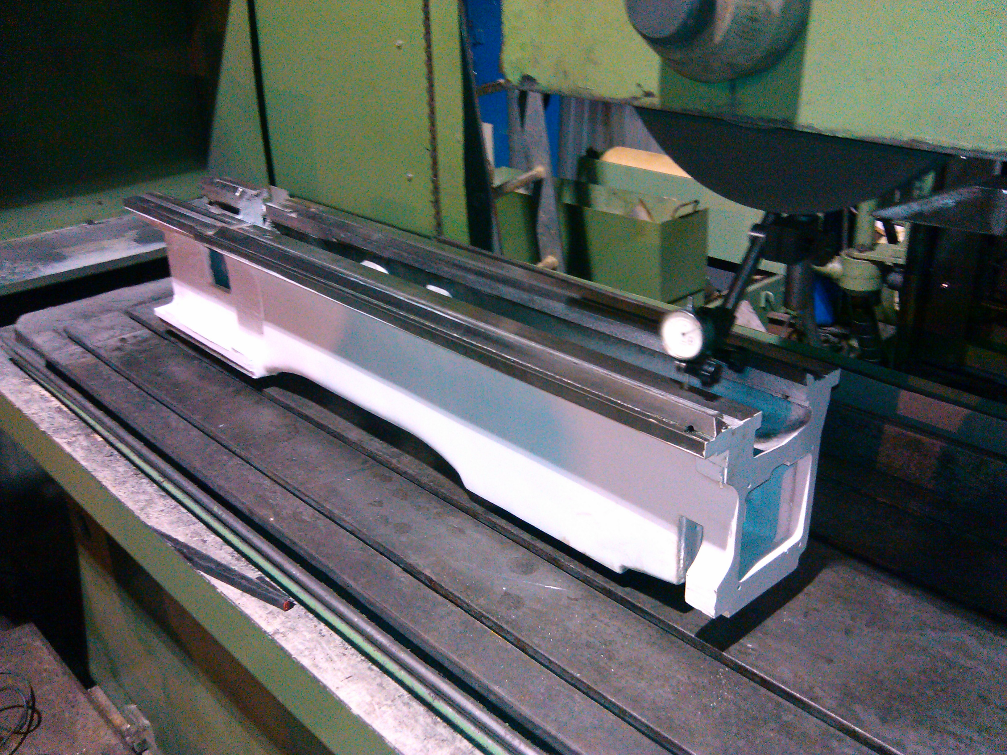

Re: Токарный Иж 1И611П
Станина промерена и пошла шлифовка
Износ был не большой, снимут 1 десятку с основных направляющих
0.05 соток с направляющих бабок
И сколько то снимут с нижних поджимных направляющих
В общем шлифуют всю станину по полной
Заодно подгонят суппорт , это тоже хорошо, не надо будет клеить Зедекс

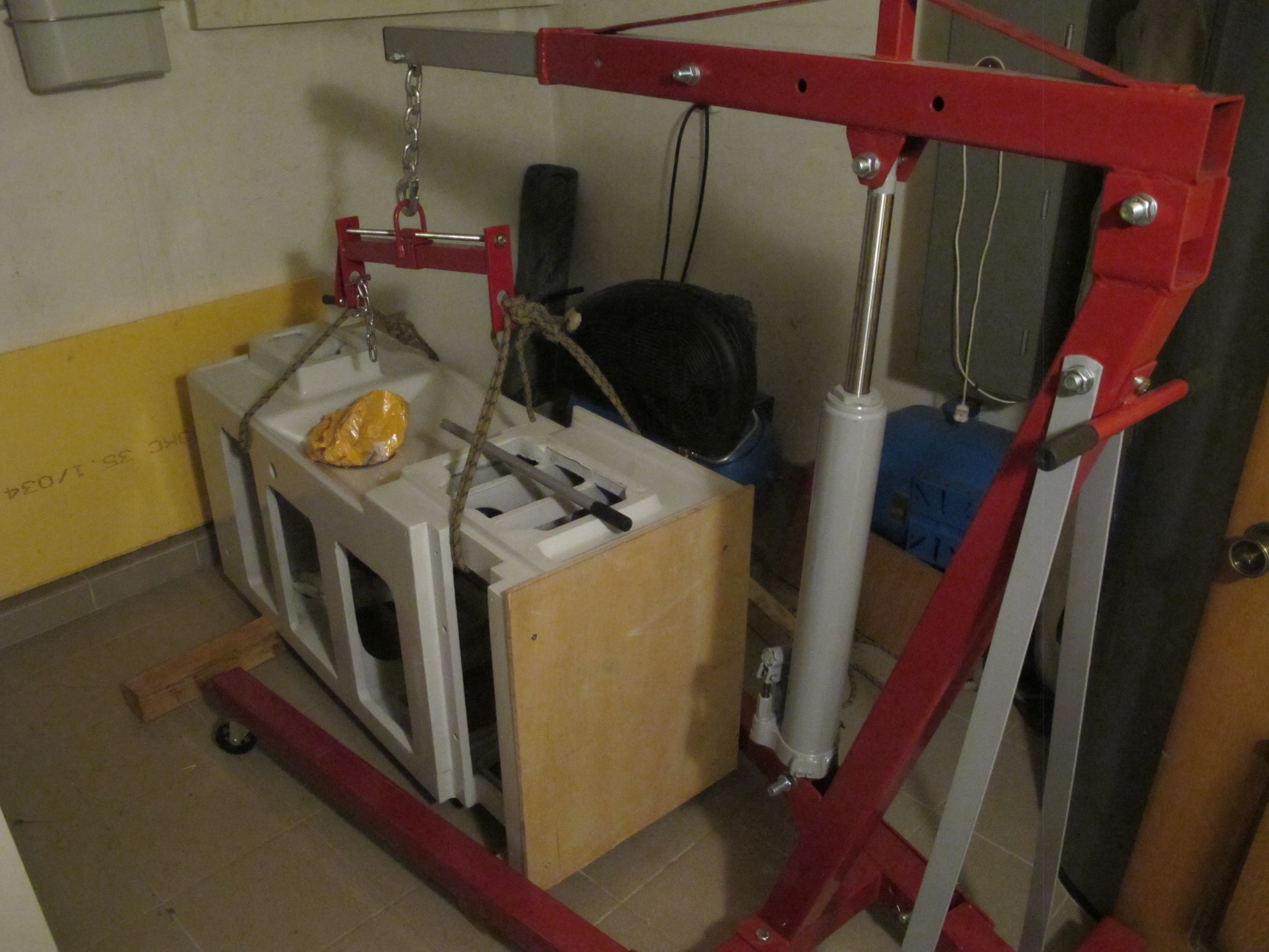

Ура, затащили основание в подвал
Целый день ушел на эту операцию, но затащили красиво, ничего не покоцали
Сколько весит? И как таскали, вручную или катали на чем-то?nik1 писал(а):Ура, затащили основание в подвал
Наверное зря не зафоткали процесс
Пришлось делать настил на лестницу и выравнивать полы со стороны дома и улицы
Основание весит по разным данным от 400 кило до 500
Применяли кран типа Гусь, хреновую лебедку, веревки , брусья и ролики из крепкой пластиковой трубы
Надо было опустить по лестницы, потом поставить вертикально и продвинуть в дверь
После развернуть и опускать горизонтально на пол
Хреново то, что везде мало места и не хотелось попортить краску
В общем было не легко , но вдвоем осилили
Пока готовим место для станка, основание стоит в котельной
Примерно можно оценить куда затаскивали

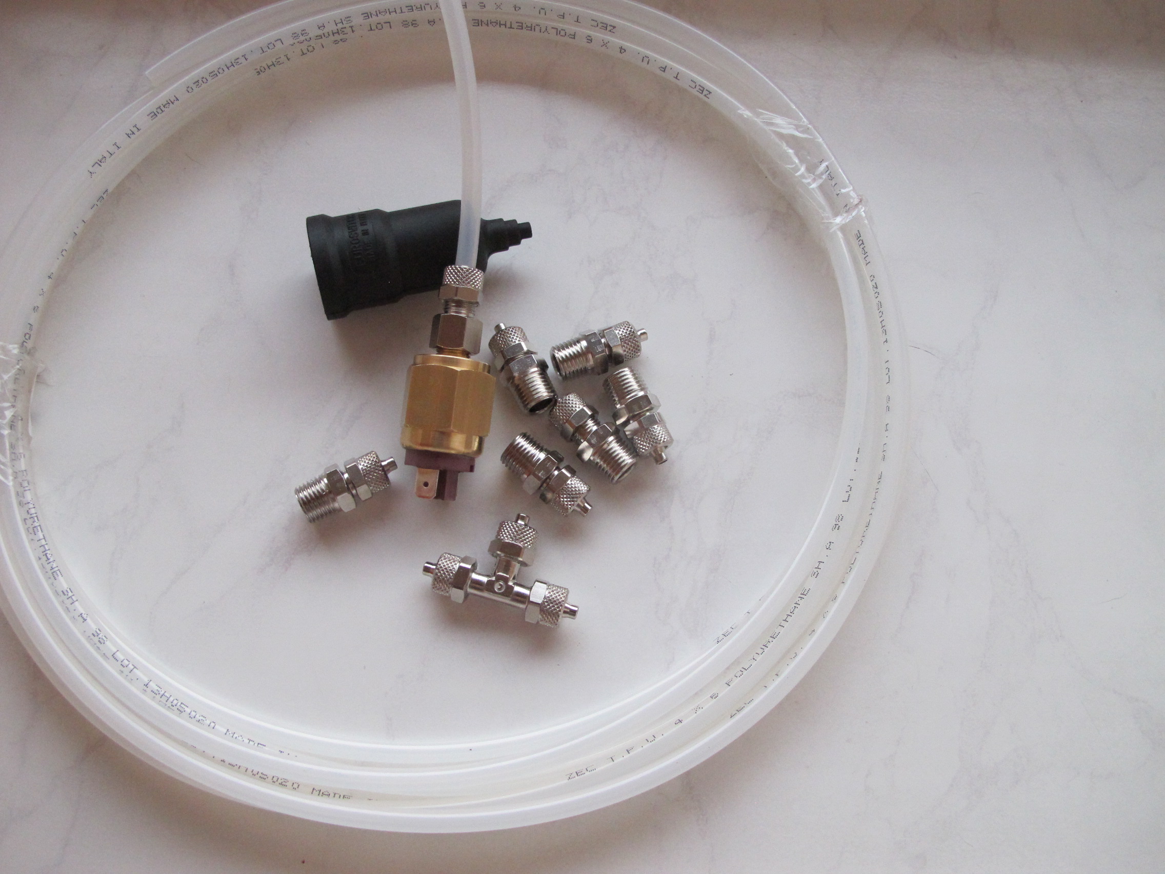

Хорошо бы так, когда носишь станок пластмассовый, а когда точишь , то он железный
Привезли фитинги, трубку и реле давления для маслостанции, теперь однозначно старые медные трубки в топку
Не удобно с ними, основная магистраль проложена по дурацки, а с гибкой трубкой это не проблема
Запустим как удобно
Запустим как удобно

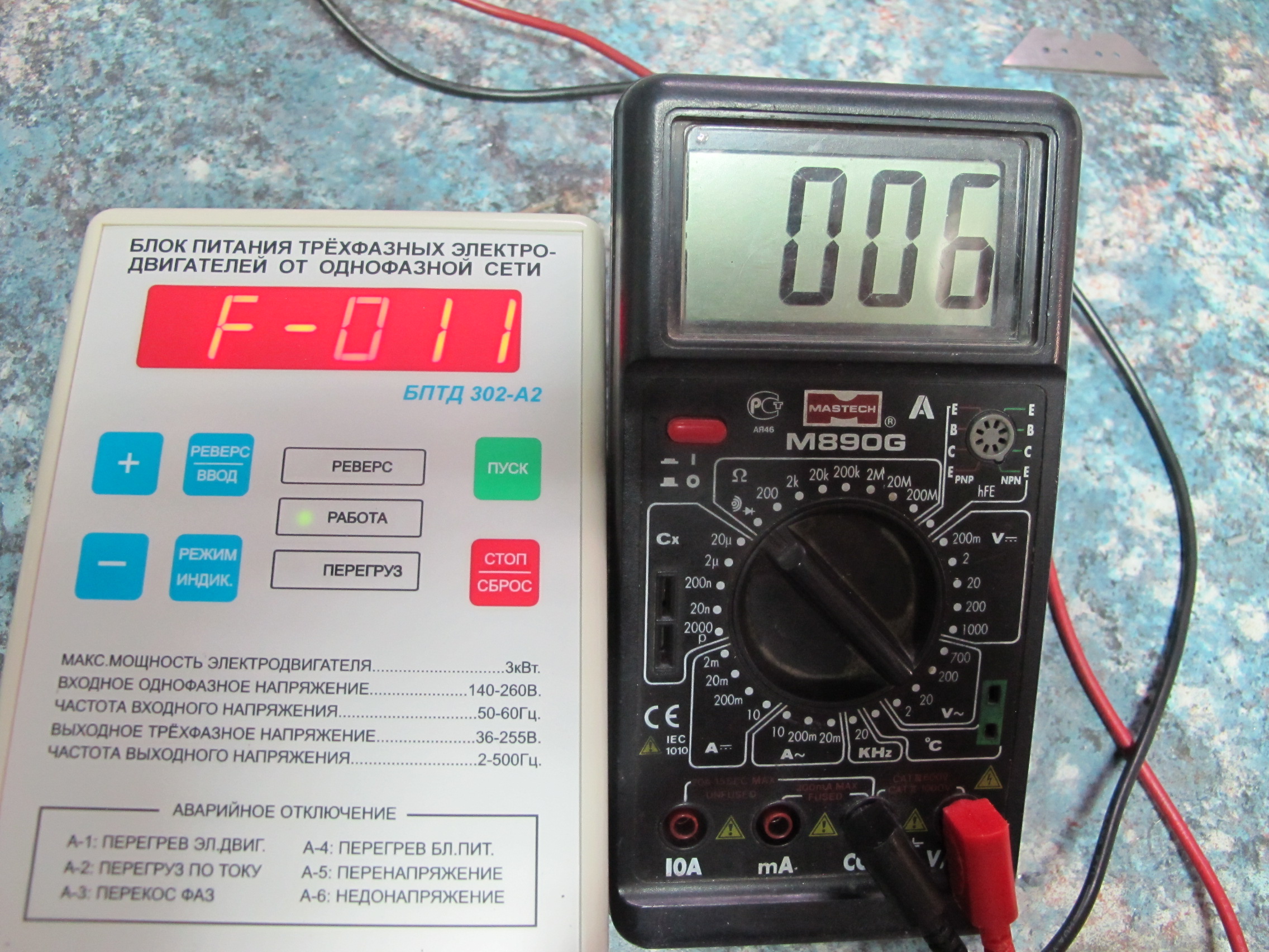

Подключили маслостанцию для проверки герметичности и срабатывает ли реле давления
Все ок
Понизили обороты частотником, звук намного тише, напора вполне хватает
http://www.flickr.com/photos/77436964@N02/10358393683/#
Все ок

Пока не совсем ясно , толи обойдемся попростому, то ли придется клеить наделки на суппорт
Со станины сошлифовано , 2 десятки с плоских направляющих и 4 десятки с призматических
Планировалось меньше, но плоские направляющие были с заваленными краями
Заодно прошлифовали место под коробку подач и зубчатую рейку
