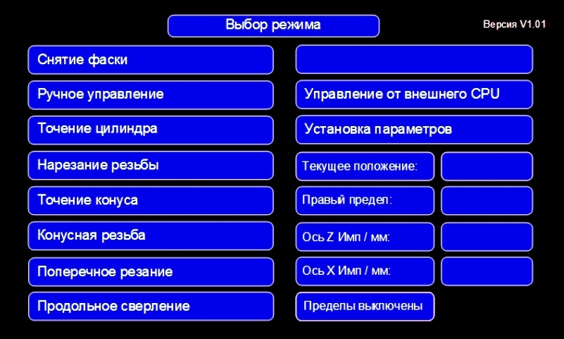

Приобрёл MML2870.
Плюсы:
-наверное самая широкая станина из доступных китайцев.
-суппорт с Т-пазами
-РМЦ 700 мм.
Недостатки, как у всех китайских станков: ничего не пришабрено, люфты, конусность, прижимные планки-ни какие, регулировка оборотов шпинделя- перекидкой ремня, гитара - шестерни и т.д.
Снял все шестерни, шкивы, коробку с валом подач, фартук, малую продольную, двигатель привода шпинделя.
Поставил:
- на привод шпинделя серводвигатель 750 Вт 3000 об/мин, передача на шпиндель зубчатым ремнём, шкивы 25/60.
- на продольную подачу сервошаговый двигатель 2,0 Нм, ШВП 1605, редукция 2/1.
- на поперечную подачу сервошаговый двигатель 2,0 Нм, ШВП 1204, редукция 2/1.
- для регулировки соосности оси вращения и станины поставил регулируемые упоры передней бабки, выставил и зафиксировал штатными винтами.
- пршабрил суппорт.
- прижимные планки на 2х рядных самоустанавливающихся подшипниках, прижим через тарельчатые пружины.
- контроллер управления на STM32F411 (32 разрядный, 100 Мгц), цветной графический монитор 7" 800х480.
IMG_20230606_202022.jpg (12827 просмотров) <a class='original' href='./download/file.php?id=209135&mode=view' target=_blank>Загрузить оригинал (219.44 КБ)</a>
Что получилось в итоге:

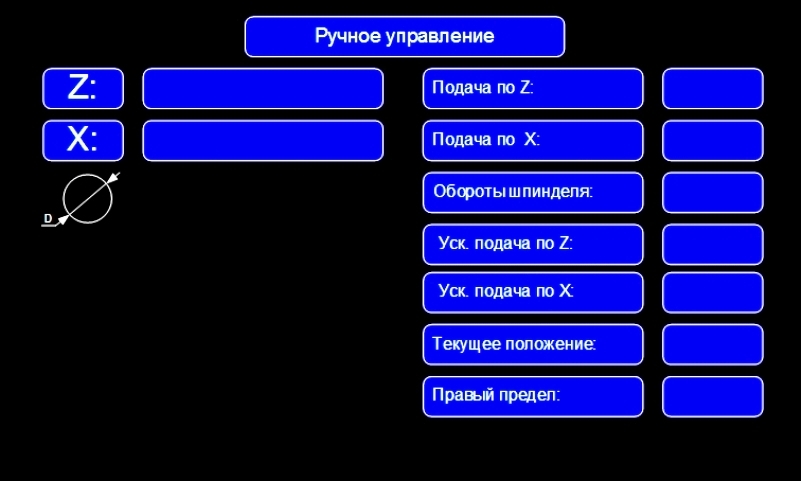

- у станка появились дополнительные возможности: обработка цилиндра/трубы, изготовление стандартных и произвольных конусов, нарезка цилиндрических и конусных резьб, нарезка шайб, глубокое сверление, управление от внешнего компьютера (GrblGru_Lathe_v1.1.0).
- плавная регулировка потенциометром оборотов шпинделя от 50 до 1250 об/мин.
01.jpg (12827 просмотров) <a class='original' href='./download/file.php?id=209136&mode=view' target=_blank>Загрузить оригинал (202.66 КБ)</a>
- в ручном режиме на каждой оси, кроме ручной подачи добавились 2 автоподачи (рабочая и ускоренная).
03.jpg (12827 просмотров) <a class='original' href='./download/file.php?id=209137&mode=view' target=_blank>Загрузить оригинал (126.39 КБ)</a>
- для нарезания внешней или внутренней резьбы достаточно ввести параметры: длинна, шаг, левая/правая, глубину резьбы и съём за проход.
05.jpg (12827 просмотров) <a class='original' href='./download/file.php?id=209138&mode=view' target=_blank>Загрузить оригинал (191.35 КБ)</a>
Видео работы станка: https://youtu.be/0v7iaCR0ddw

Очень интересный контроллер. Именно подобное я искал.
Хотелось бы подробности организации программы. Обработка идет по прерываниям от шпиндельного энкодера как в известной электрогитаре Олега версии 7е2 или по другому? Как? Возможно ли изменение некоторых параметров (обороты шпинделя и подача, это как минимум) на ходу? Такая возможность заложена как правило в пром. стойках ЧПУ и полезна при работе для адаптации режима работы резца по факту.
"Безопасное расстояние" обычно токаря именуют как "отскок".
Есть ли режим поддержания скорости резания при торцевании и многопроходном съеме?
Какова доступность контроллера при спросе на него? Или его софта?

Добрый день.
На шпинделе энкодер не нужен. Достаточно датчика начальной метки (ардуиновский "датчик линии" и наклеенная черная полоска на шпинделе в передней бабке). Резал резьбы больше 100 мм, отклонений шага нет.
Изменения скоростей движения "на ходу" есть.
Поддержания скорости при резании и торцевании нет, т.к. это требует абсолютной привязки инструмента, или управления скоростью вращения шпинделя.
Я раньше предлагал полностью отрегулированный налаженный станок в сборе. Сейчас отказался от такой практики, т.к. чаще всего покупают дилетанты, не знающие что потом с ним делать. Если же человек сам собирает, то по крайней мере у него руки и голова не просто так.
Монитор использую DWIN. Заранее в него записываются все необходимые изображения, иконки, база параметров, а контроллер по Com порту выводит на экран то что необходимо. Т.е. основной контроллер не занят графикой.
Выкладываю для ознакомления инструкцию по эксплуатации со схемой подключения контроллера и периферии.
И контроллер и монитор сейчас есть в наличии, пишите в личку или в мессенджер https://vk.com/id172280168

serg1958 писал(а): ↑ Здесь хотелось обсудить функциональность контроллера, удобство пользования станком, органы управления, индикацию данных и т.д.
Несколько пожеланий:
1. Джойстик нужен один - крестовой - по обеим осям. Как на больших станках уже более чем полвека. Или, хотя бы, была бы такая опция у софта. Кнопку при этом можно еще добавить. Не на джойстике.
2. В данной версии дисплей по факту монохромный. Хотя на самом то деле - он цветной. Жаль, не используются его возможности. Например - окно регулируемого (заполняемого) параметра или выбираемого режима обозначать не подчеркиванием, а изменением цвета.
3. Очень здорово,что на батарейке есть память привязки координат!
4. Из описания непонятно - возможно это уже сделано. Если нет - хорошо бы сделать. В ветках разных режимов помнить параметры, устанавленные в предыдущий раз использования этой ветки. Это позволит делать несколько одинаковых деталей за один установ параметров режимов, если каждый из режимов используется на детали по одному разу.
5. Из описания не ясны пределы установки некоторых параметров. Например, ppr энкодеров на приводах осей. У меня, например, 2500 на сервах. С учетом того, что они квадратурные - имеем 10000 тактов на оборот. Такое контроллер усвоит?
6. Хорошо бы на ручные энкодеры осей иметь переключаемый масштаб. Хотя бы две ступени, значения которых устанавливались бы в меню параметров.
7. При работе на автоподаче или в цикле есть возможность энкодерами осей регулировать на ходу некоторые параметры, типа скорости подачи и т.п. Это - хорошо. Но совсем не очевидно и легко попутать что и где при этом регулируется. Было бы здорово в меню такого режима обозначать цветом окно параметра, который на ходу может быть изменен энкодером оси. Если в пределах одной вкладки два параметра могут регулироваться обоими энкодерами - то последним можно присвоить каждому свой цвет - нанести краской на лицевую часть маховичка. И этим цветом обозначать те окна, параметры которых они могут изменять в данном режиме.
8. Из описания контроллера непонятно, есть ли проверка корректности заполнения параметров режима. Например, если какой то параметр не введен, при попытке запустить режим в работу контроллер должен не выполнять его, а обозначить недостающие параметры, например, цветом на рабочей вкладке режима. Собственно, в компьютерных интерфейсах это много десятилетий как стало стандартом.
Подобные данному оперативные системы управления (ОСУ) ценны особенно интуитивно понятным интерфейсом. Т.е. не требующим читать инструкцию. Крестовой джойстик с кнопкой на верхней поверхности суппорта известен всем ныне еще живым токарям. Как и подсвеченные окна заполняемых в этот момент данных на экране известны пользователям компьютеров уже лет 30, не меньше.

По вашим вопросам:
1 Крестовый джойстик был, потом был джойстик на 2 положения в каждую сторону. Но остановились на таком варианте. Преимущества в том, что можно двигаться по обеим осям одновременно. Отдельная кнопка требует работы двух рук (одна - джойстик, вторая - кнопка). Существует ещё человеческий фактор, когда человек не осознано подаёт не туда куда нужно. Все пользователи пришли к выводу, что два независимых джойстика с кнопкой на джойстике наиболее отвечает всем требованиям.
2 Дисплей DWBIN имеют собственный процессор, память и т.д. и отображают заранее записанную в его память информацию. Контроллер станка только выдаёт через Com-порт номера кадров, номера и значения параметров, вызывает дополнительные иконки и т.д. Это позволяет использовать относительно дешёвый процессор в контроллере станка (48 выводов) и не загружать его обработкой графики. Был вариант с изменением цвета, но пришли к выводу, подчёркивание достаточно информативно и легко читается беглым взглядом.
3 Батарейка нужна для сохранения в регистрах 20 выбранных наиболее важных параметров. Сохраняются настройки осей (кол-во шагов на мм, редукция от ШД к валу подач, микрошаг драйвера, скорости авто подачи и ускоренной подачи, последние параметры резьбы, ограничители (limit) движения слева и справа, последний угол для конуса. Хотелось бы сохранять и другие параметры, но тогда нужно ставить внешнюю энергонезависимую память или использовать более дорогой контроллер. Практически это влечёт за собой новую разработку контроллера станка.
4 Ответил в 3 пункте.
5 В этом контроллере есть математика с плавающей точкой, поэтому ограничений на значения чисел нет. Есть разумные ограничения на разрядность вводимых чисел. Например я ограничил максимальную скорость по оси Z на 30 мм/с, а оси Х на 7 мм/с. Но это для моего станка у других могут быть другие значения. Для РГИ сейчас ограничил 3 порядка, если нужно можно больше.
6 Масштаба для РГИ нет. Но вы можете в настройках для РГИ указать число импульсов на оборот например в 10 раз большее или меньшее. Я остановился на сотке, мало вероятно, что потребуется микронная точность.
7 Изменение скоростей на ходу производится РГИ той оси по которой происходит движение. Запутаться здесь негде, одной рукой включаете подачу джойстиком, другой РГИ этой же оси меняете значение. Значения скоростей выводятся на экран во всех режимах.
8 Все вводимые параметры вы видите в реальном времени (не потом). На не корректные введённые вами параметры контроллер издаёт звуковой сигнал и операция не запускается. Например хотите проточить заготовку, а текущий диаметр и диаметр протачивания равны, операция не запустится. Контроллер пикнет и встанет на ввод на ввод диаметр протачивания.
