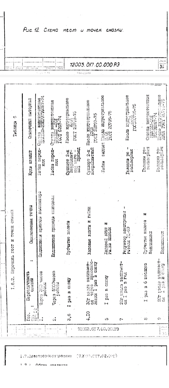

В инструкции к Тпк-125 нет смазки роликов ?!
Сообщение Boris794 »
Простой вопрос , но ввел меня в конфуз.
В инструкции тпк-125 не указывается смазка направляющих качения. Как так ?
Для качения , что смазка не увеличивает ресурс ? Или наоборот мешает ?

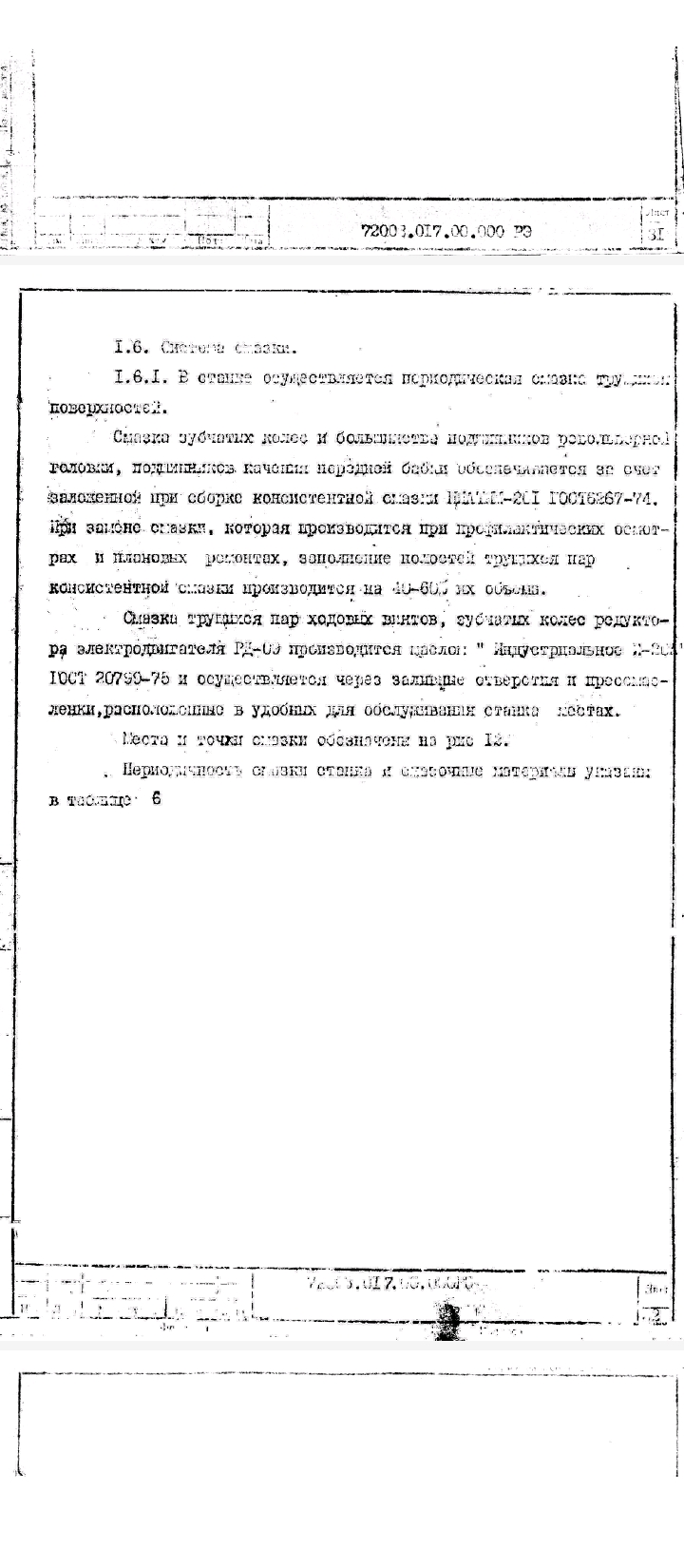

Прошу прощения за свою дотошность ! Но в инструкции не слова об этом . Как так ?

Как это ни слова? Указаны же точки смазки...
Жидкой смазкой пару раз в день мазать надо
А вообще сними защиту и пролей маслом через масленки. Будет видно куда оно идёт. Я уже подзабыл, но вроде доходит и до направляшек

mikehv писал(а): ↑03 апр 2023, 08:04 Как это ни слова? Указаны же точки смазки...
Я ещё раз прошу прощения за мою можно сказать немецкую дотошность ). Ну ни слова в описании не идёт про ролики ! Там все про зубчатые колеса, и гайки винтов. И т.д.... если бы это подразумевалось бы смазка направляющих , в инструкции было бы написано через запятую , что это оно тоже. Здесь есть подвох.

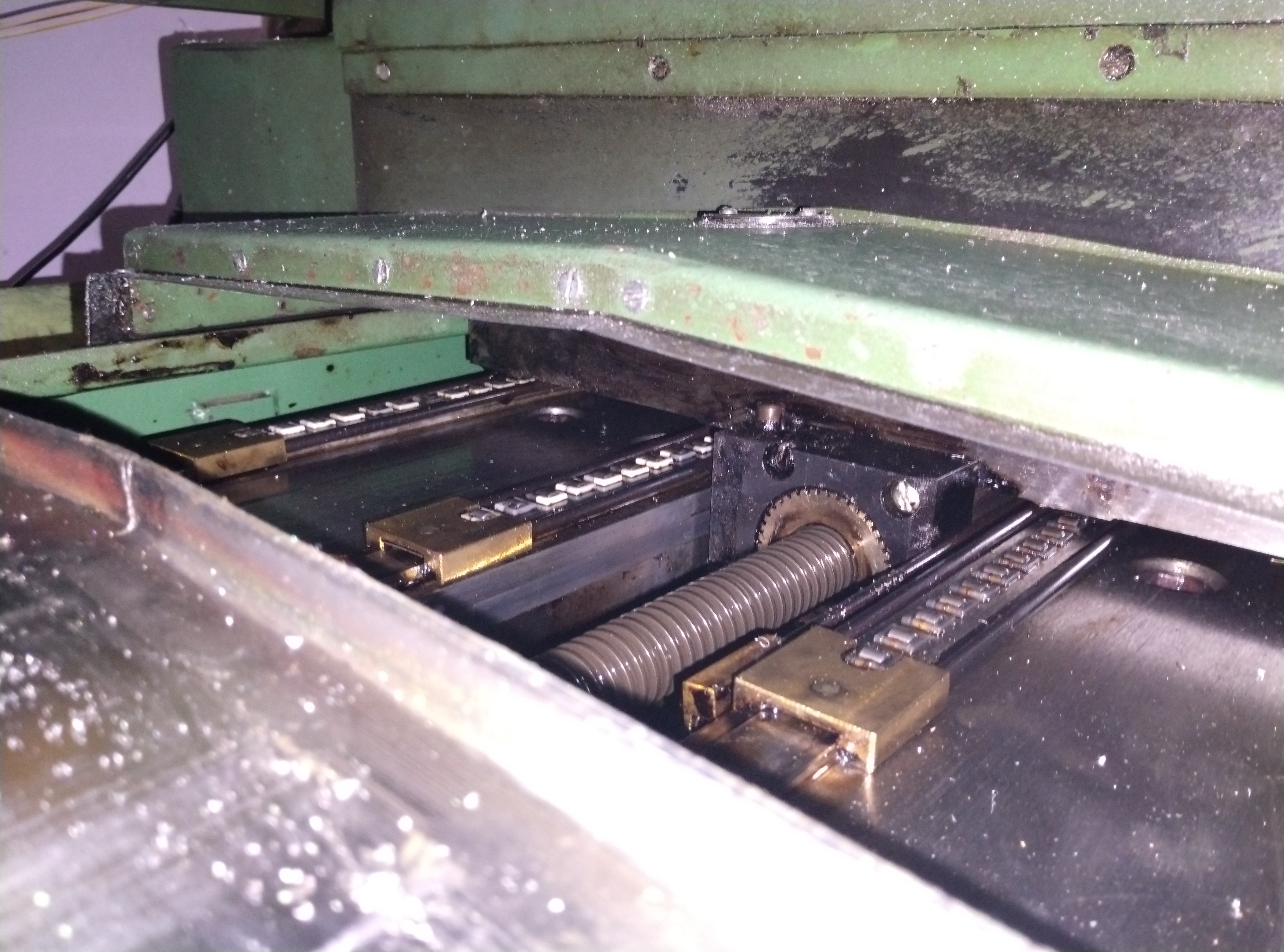

У меня твс100 с жёстким кожухом. Чем станок и хорош. И там не видно вот так просто. Надо много винтов раскручивать и даже резцедержку снимать.
А вопрос интересный!

Я на своём ролики консистентной до кучи мазал. При ревизии было видно, что масло доходило до роликов. Смазка значительно разжижалась.
Работу на сухую считаю бредом
Ну и в любом случае, работать, предварительно не разобрав и не проверив всё, как то неправильно. Там есть прижимные подшипники, так вот они у многих заклинившие были. При такой работе будут проблемы

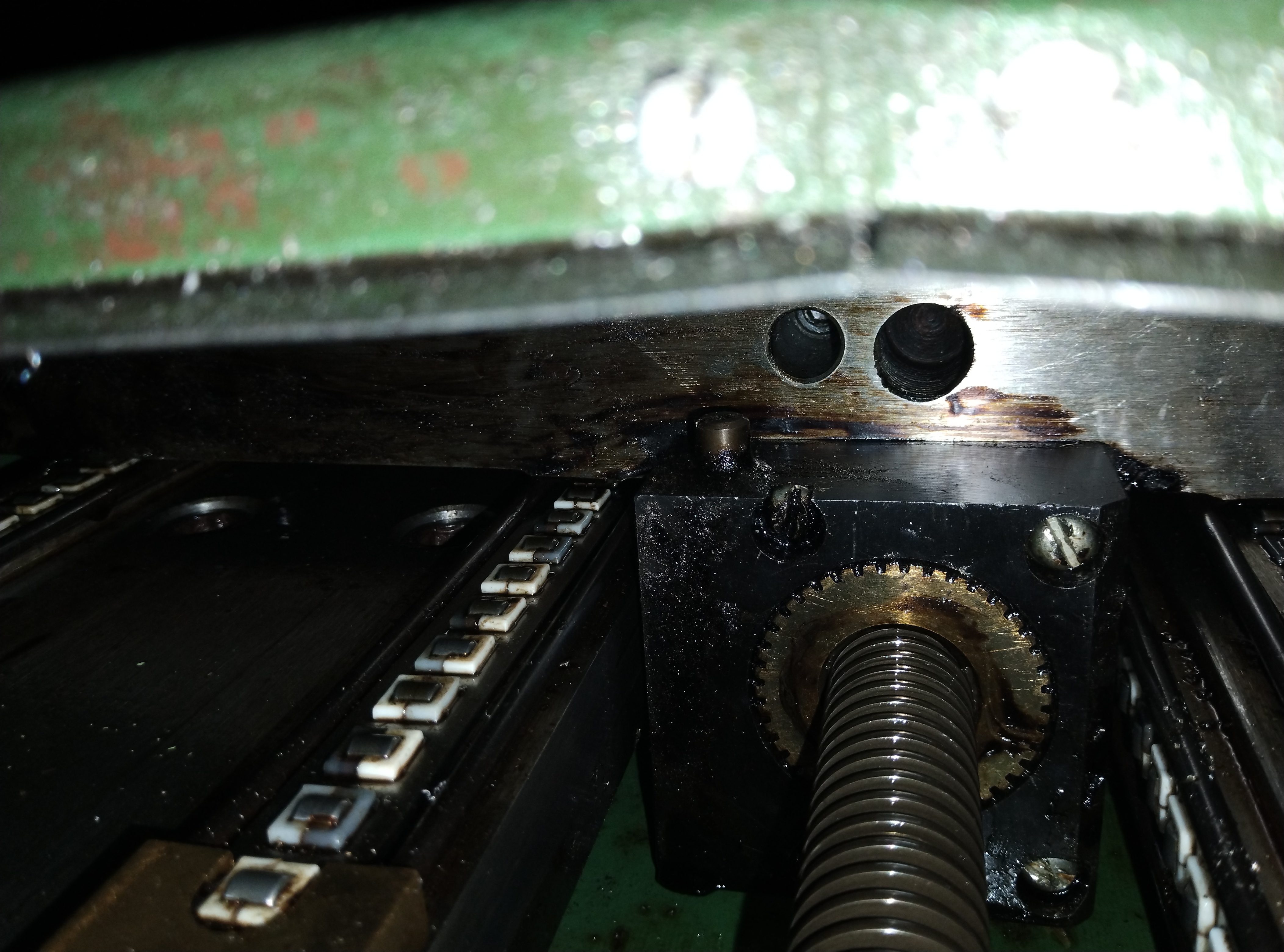

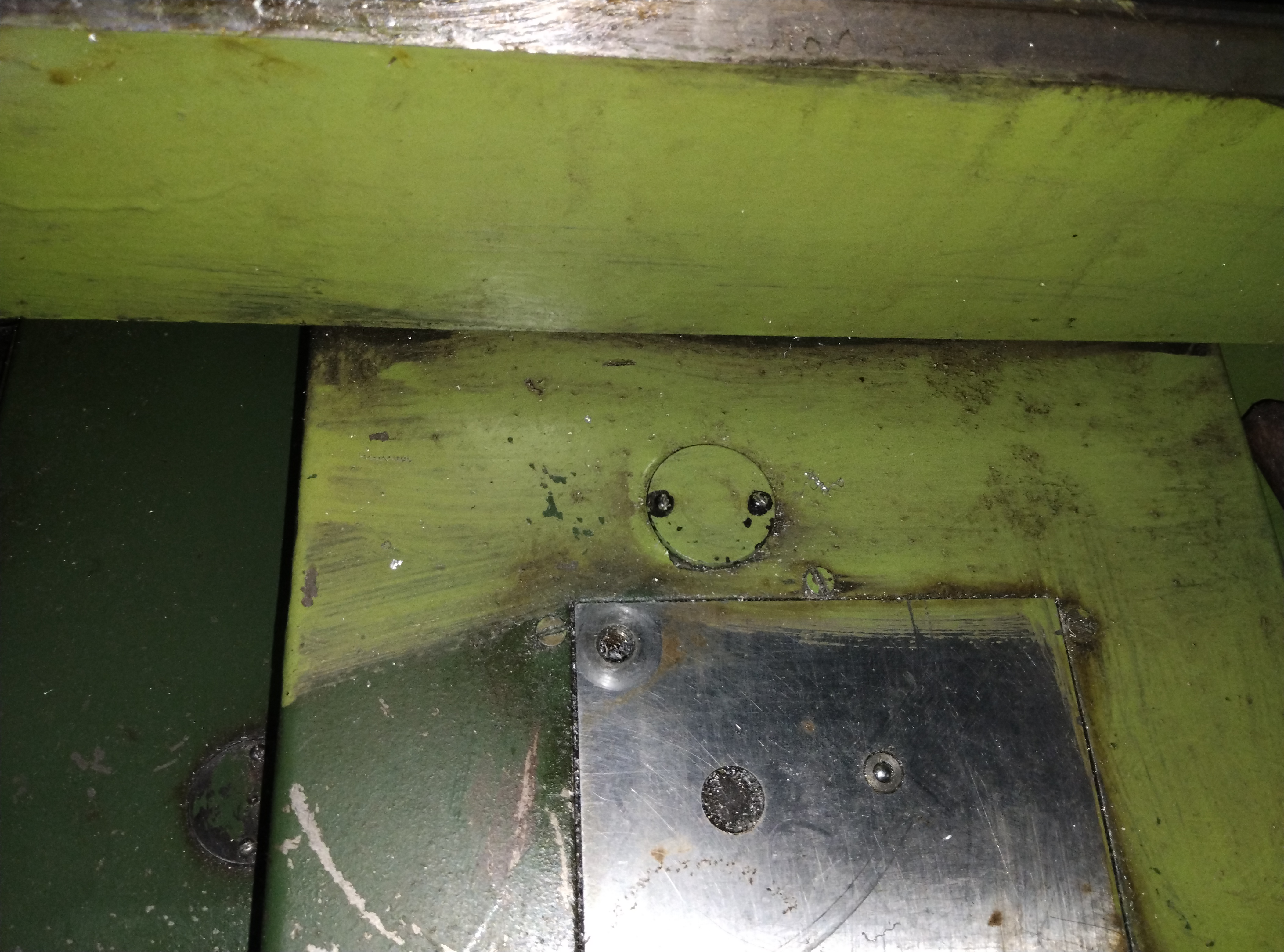

Для чего эти винты в обоих осях ? И туда лючки в защите ?

Покрутил один из, - пожимает гайку к винту. Видимо для выбирания люфта.почему лючки . Неужели так часто надо туда лазить подтягивать. Я не понимаю
