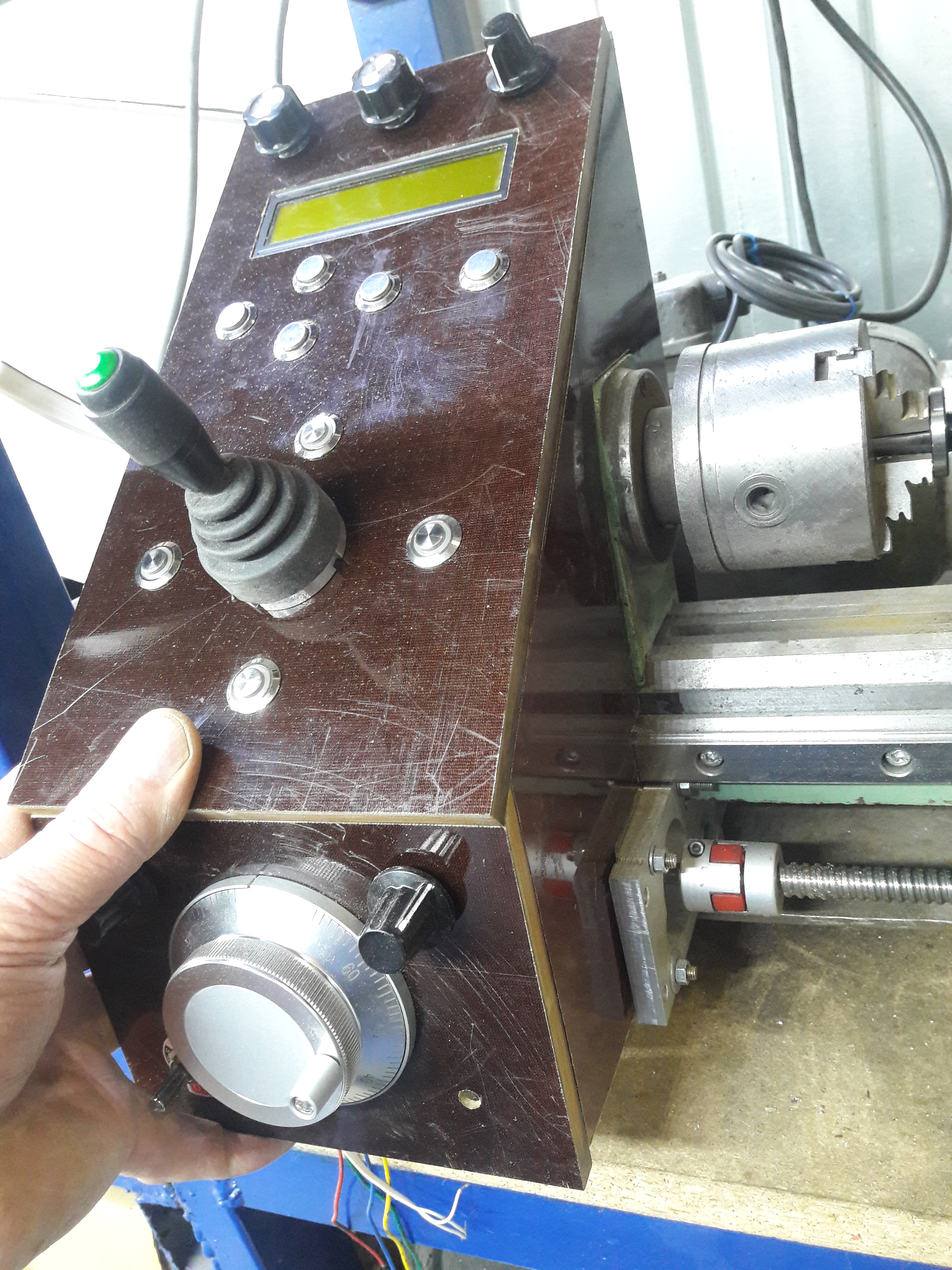

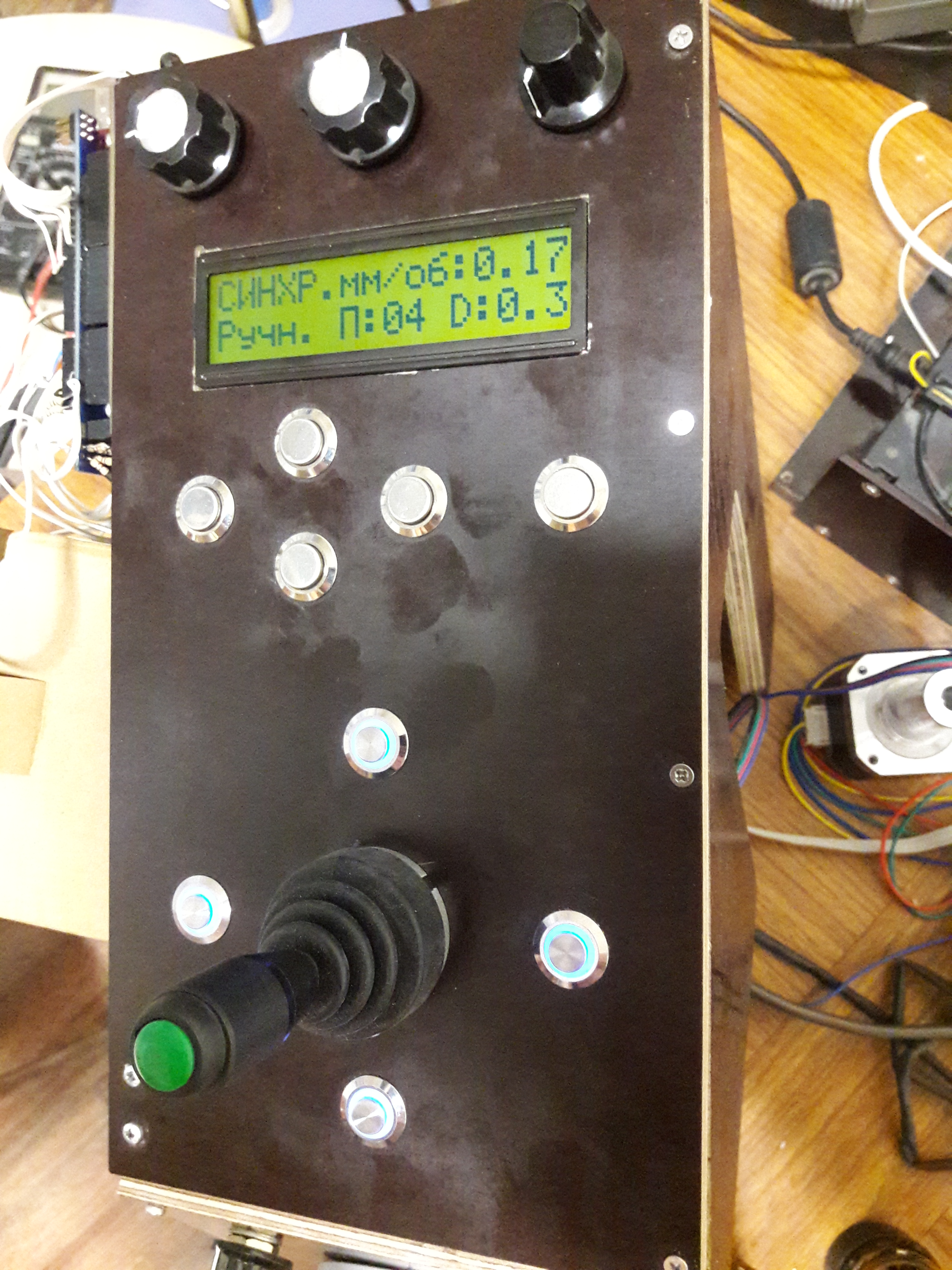

Свербит запустить "гитару" ,поэтому решил сделать макет действующим ,не взирая на отсутствие желания придумывать что то своё,слепил как большинство . Конечно это "взрыв на макаронной фабрике" ! :hehehe: Но всё будет переделано на зелёной плате с применением СМД компонентов и витых пар проводов ,а пока так ,главное заработало ! Еще пару галетников подключить и всё .Экран яркий ,но подсветки похоже просто нет ,всё есть но не светится . Все режимы переключаются ,оси ездят ,лимиты устанавливаются ,энкодер видится ,не пикает зуммер ,но он БУшка из какого то модема ,найду другой.
Ещё раз уточняю -это макет из фанерки ,а не законченная панель управления !

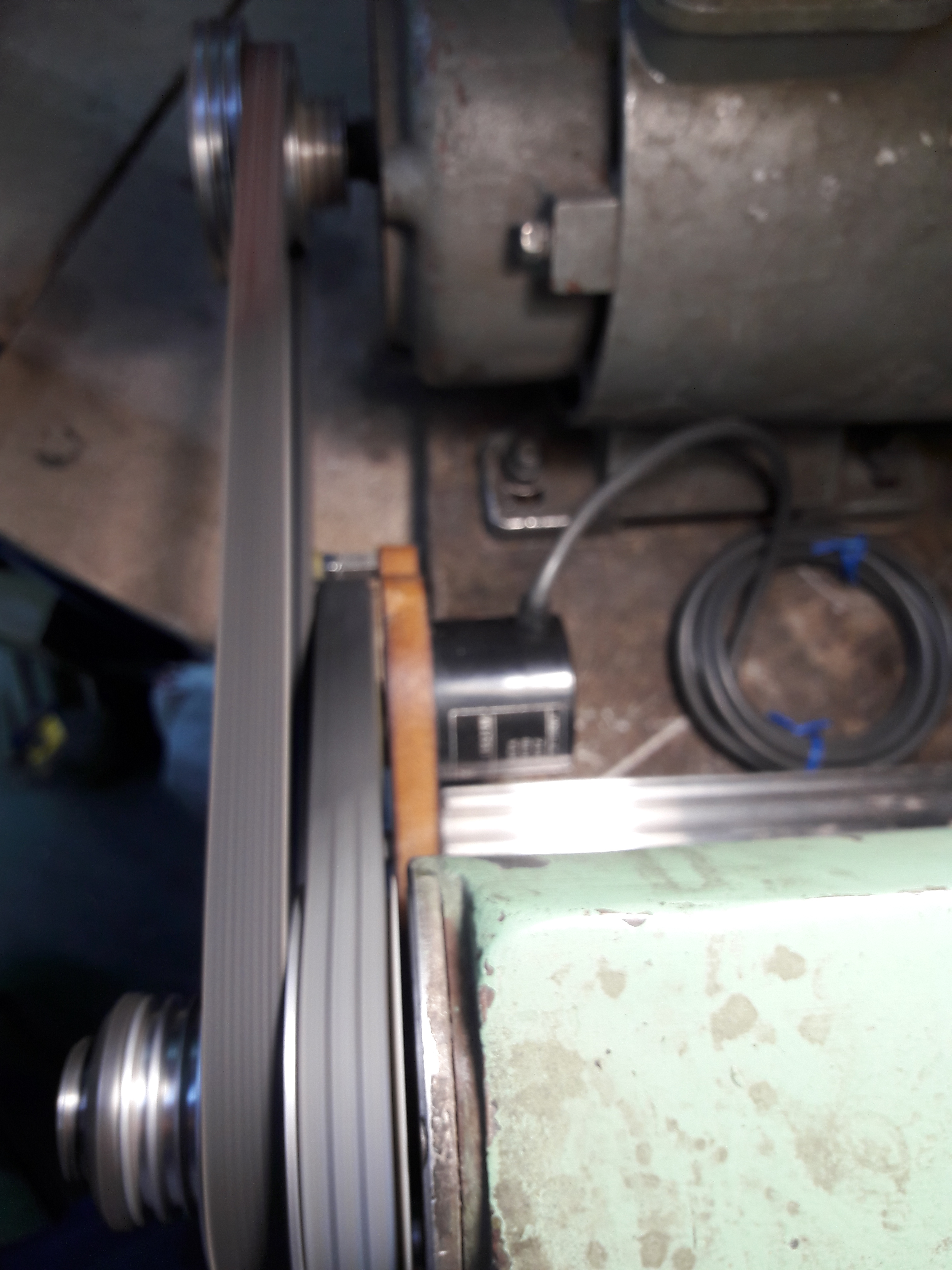

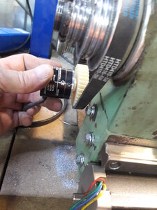

Шкив на энкодер готов ! Подшипник -какой то ролик от газели .Дело за кронштейном .

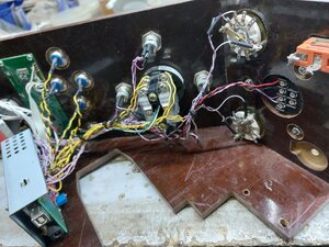

После годика паузы переделал макет в изделие . Всё срослось великолепно , автоподачи работают на ура ,если не уследить снесёт всё и сам себя поломает ! :hehehe: Силы у приводов через край . Благо уважаемый Олег А (автор "электрогитары") предусмотрел пределы передвижения . Выражаю ему огромную благодарность и уважение ! Но не обошлось без "ложки дёгтя " , MPG покупал не самый дешёвый ,сделан красиво ,упакован качественно , но оказался брак ! Такой же стоит на пульте ЧПУ фрезера ,проблем нет ,шагает по одному тику при любой шкале . А тут полная чехарда .Попытался отремонтировать ,но результат отрицательный ,заказал новый ,ждём (с) !
Тем ,что получилось очень доволен ,немного помучиться с настройкой и будем резать резьбы и конуса ! :hehehe:

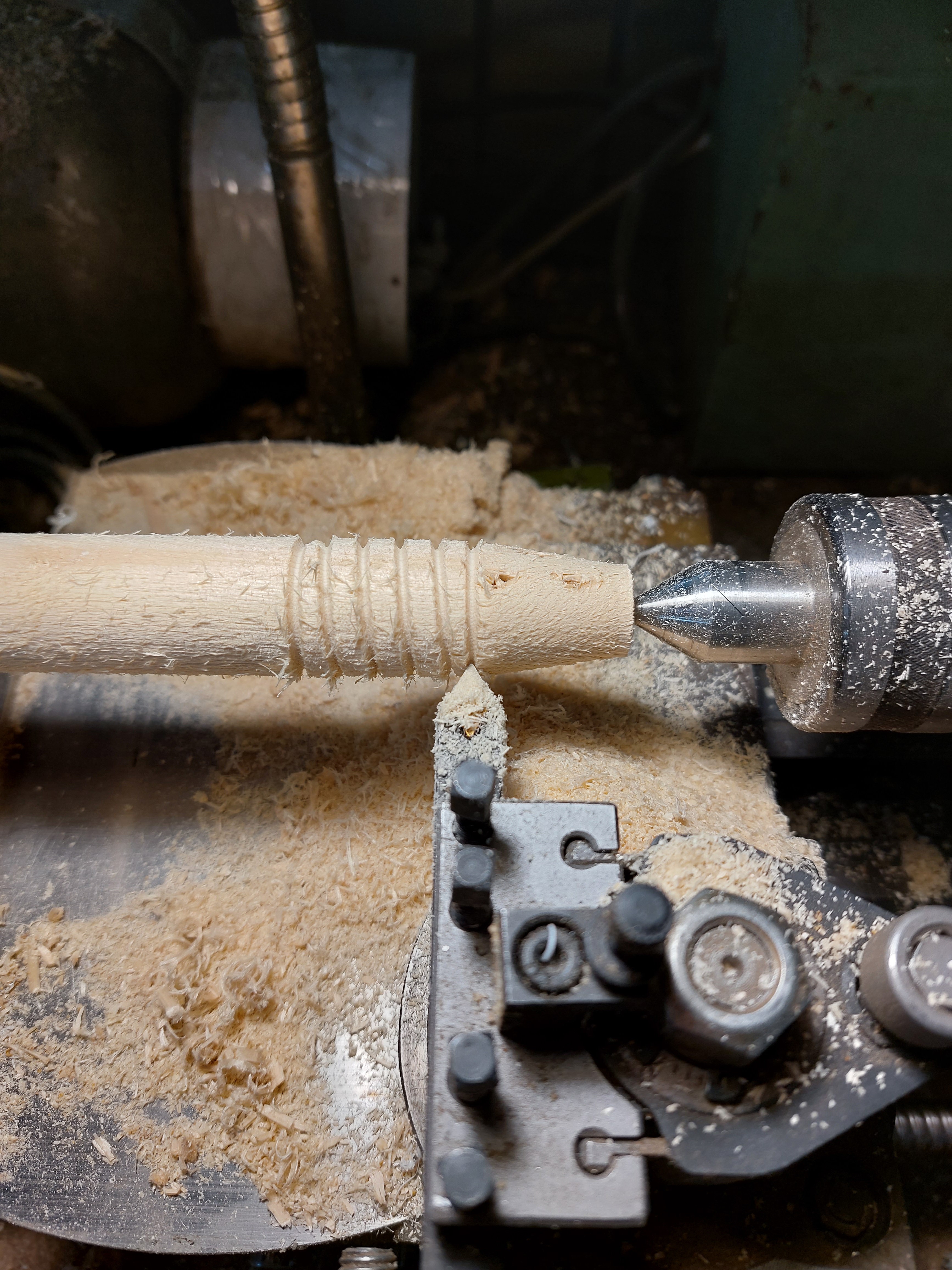

Завораживает смотреть как он это делает ! Осталось таблицы резьб настроить .

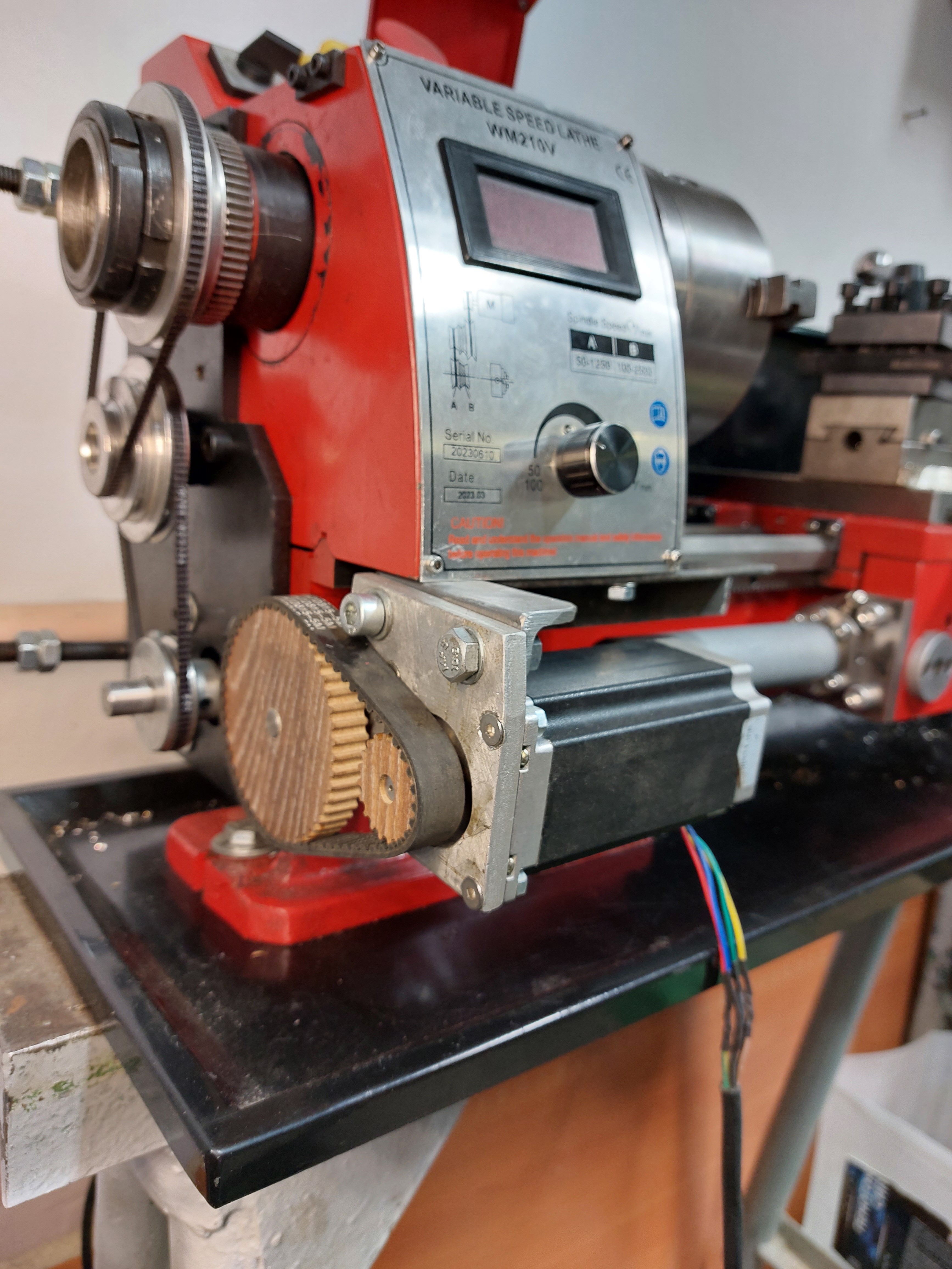

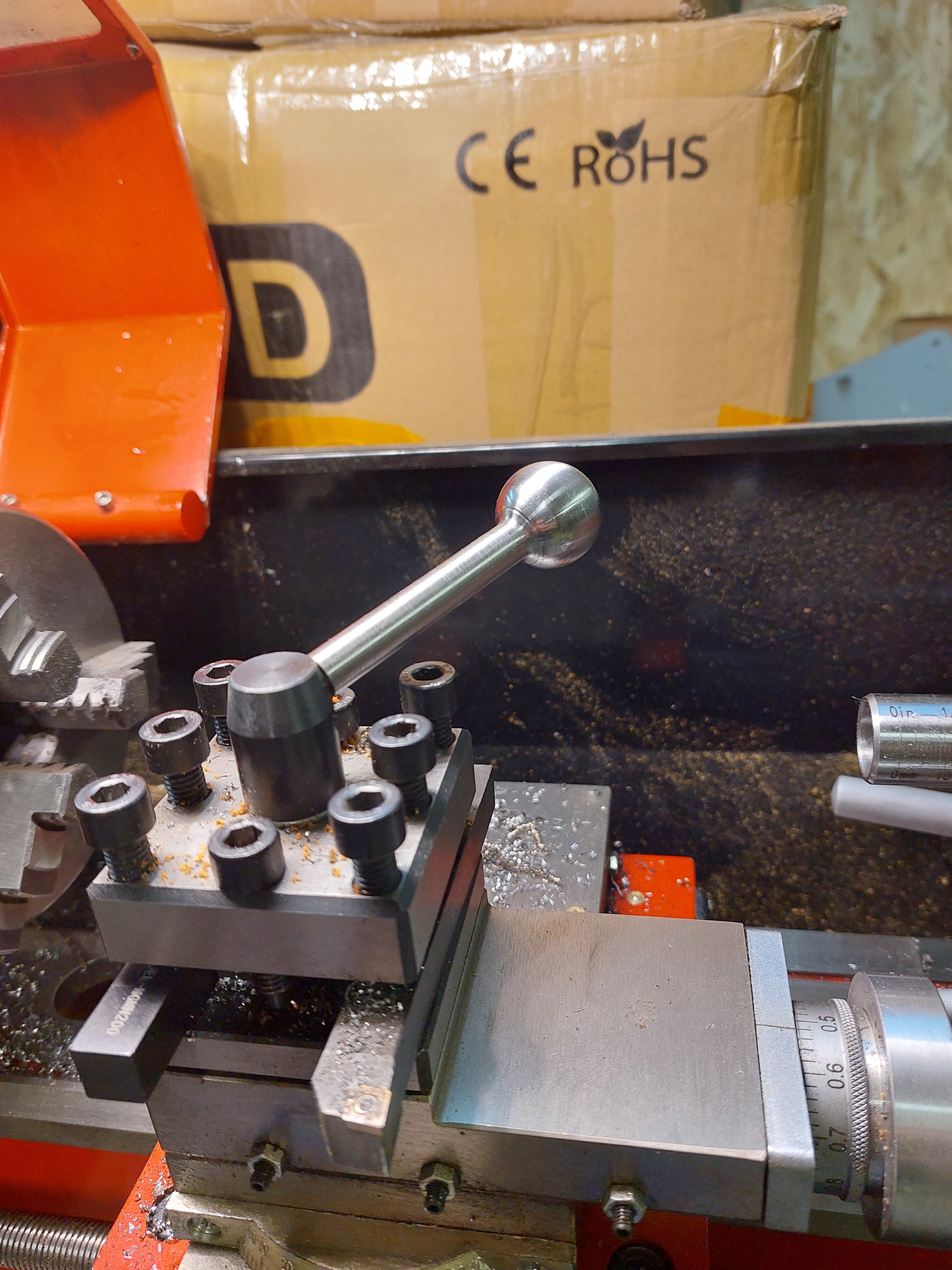

Не спешно начал переставлять "электрогитару" . Станок далеко не супер-пупер ,но мне вроде достался достаточно удачный , сталь режет и даже отрезает , много косяков , материальчик так себе ,задняя бабка хиловатая . С "родной" продольной работать можно ,но это мУка ! Шестерёнки сразу снял в ящик , крутил винт за ручку . И вот теперь поставил ШВП и вот он кайф ! Шаговики ,шкивы и ремни это пока макетирование , а то некоторые подумали ,что я станок из ламината строю ! :hehehe:
20231019_135141.jpg (5178 просмотров) <a class='original' href='./download/file.php?id=209556&sid=236f56ebeecc9fb82077750f2259990f&mode=view' target=_blank>Загрузить оригинал (2.33 МБ)</a>
20231019_135148.jpg (5178 просмотров) <a class='original' href='./download/file.php?id=209557&sid=236f56ebeecc9fb82077750f2259990f&mode=view' target=_blank>Загрузить оригинал (3.42 МБ)</a>
20231019_135407.jpg (5178 просмотров) <a class='original' href='./download/file.php?id=209558&sid=236f56ebeecc9fb82077750f2259990f&mode=view' target=_blank>Загрузить оригинал (3 МБ)</a>
Мотор поперечки встал просто шедеврально ! (5178 просмотров) <a class='original' href='./download/file.php?id=209559&sid=236f56ebeecc9fb82077750f2259990f&mode=view' target=_blank>Загрузить оригинал (2.9 МБ)</a>
Это примерка ШВП (5178 просмотров) <a class='original' href='./download/file.php?id=209560&sid=236f56ebeecc9fb82077750f2259990f&mode=view' target=_blank>Загрузить оригинал (4.07 МБ)</a>
Это примерка ШВП
Рукоятку из рулевой тяги проточил (5178 просмотров) <a class='original' href='./download/file.php?id=209561&sid=236f56ebeecc9fb82077750f2259990f&mode=view' target=_blank>Загрузить оригинал (3.3 МБ)</a>
