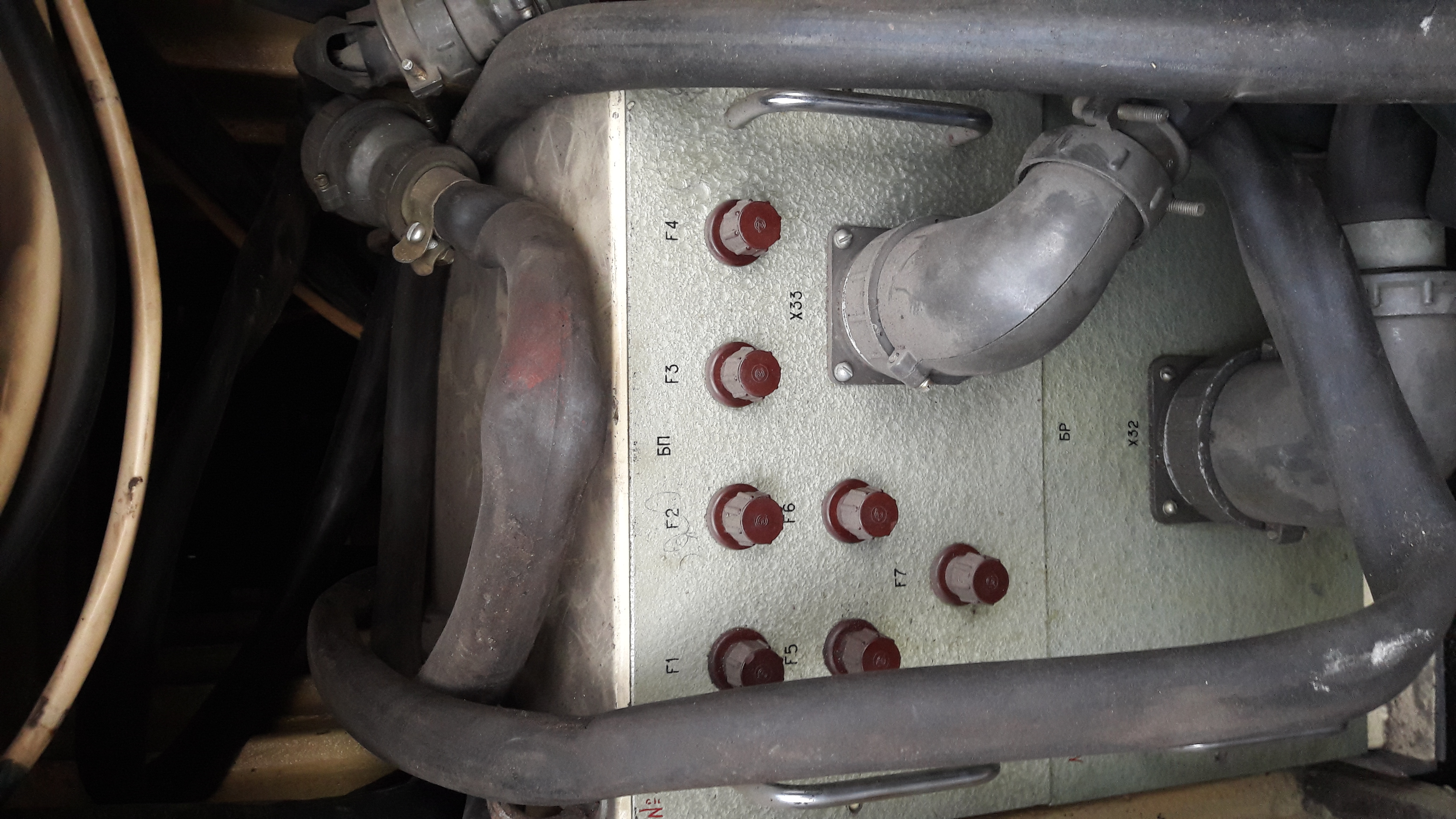

Доброго всем. Съездил сегодня, глянул. Система клапанов на загрузсик частично пограблена. Резцедержка есть. Направляющие в солидоле. Под роликами все дпственно чисто. Оаботал станок видать по латуни в основном. Стоял на заводе связанном со связью что то.
