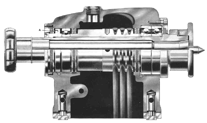

У кого был опыт постройки токарных шпинделей на коленке? Какую схему по подшипникам можно реализовать при наличии только токарного и фрезера.
aegis
Сообщения: 3115
Репутация: 1810
Настоящее имя: Михайло
Re: Токарный с линейным магазином на базе тв-16
Сообщение aegis »
Fed3d, duplex "O" in the front support + radial in the rear

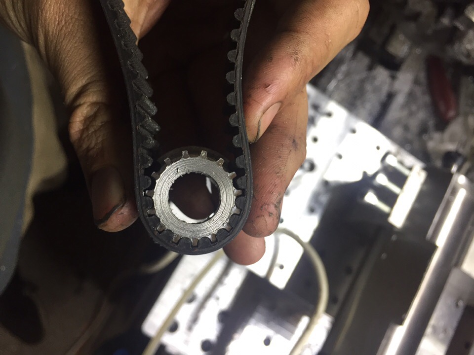

Fed3d
Сообщения: 41
Зарегистрирован: 25 дек 2018, 00:04
Репутация: 34
Настоящее имя: Fedor
Сообщение Fed3d »
По заявкам телезрителей.
https://youtu.be/kCujFL59HDA

Kupfershcmidt
Сообщения: 1762
Репутация: 323
Сообщение Kupfershcmidt »
Как удержание, нормальное? Жёсткость при фрезеровании достаточна? На шпинделе серва какая?
Fed3d
Сообщения: 41
Репутация: 34
Сообщение Fed3d »
На шпинделе 750 ватт первая яскава. Сейчас вообще коллекторный мотор вместо яскавы(на моем кфпэ-250 произошла авария и пришлось все живое жилезо перекинуть туда пока что). В перспективе думаю о китайской серве или о яскаве киловатта на 1.5-2. Удержания на редукции 1к2 ремнем в принципе хватает. Фрезеровал шестеркой торец 60мм кругляка д16т по 0.5-1мм за проход, вполне годно берет. Не снимаю обзорное видео на него потому что будет полная переделка бабки шпиндельной и установка серв на прямой привод и полная замена швп на японию. Станок по сути делался для получения первого опыта. Опыт получен и сейчас этот станок будет модернизироваться и будет строиться еще один для товарища но уже попроще.
Kupfershcmidt
Сообщения: 1762
Репутация: 323
Понятно, спасибо.
Китайские сервы ругают часто. Вплоть до "никогда не используйте никаких китайских серв." Но я вот на шпиндель тоже присматриваю кило полтора...

Dimka
Сообщения: 1286
Репутация: 347
Настоящее имя: Дима
Сообщение Dimka »
Fed3d, проиллюстрирую aegis'а
post-38104-031089400 1367689220.gif (7079 просмотров) <a class='original' href='./download/file.php?id=167790&mode=view' target=_blank>Загрузить оригинал (95.83 КБ)</a>
