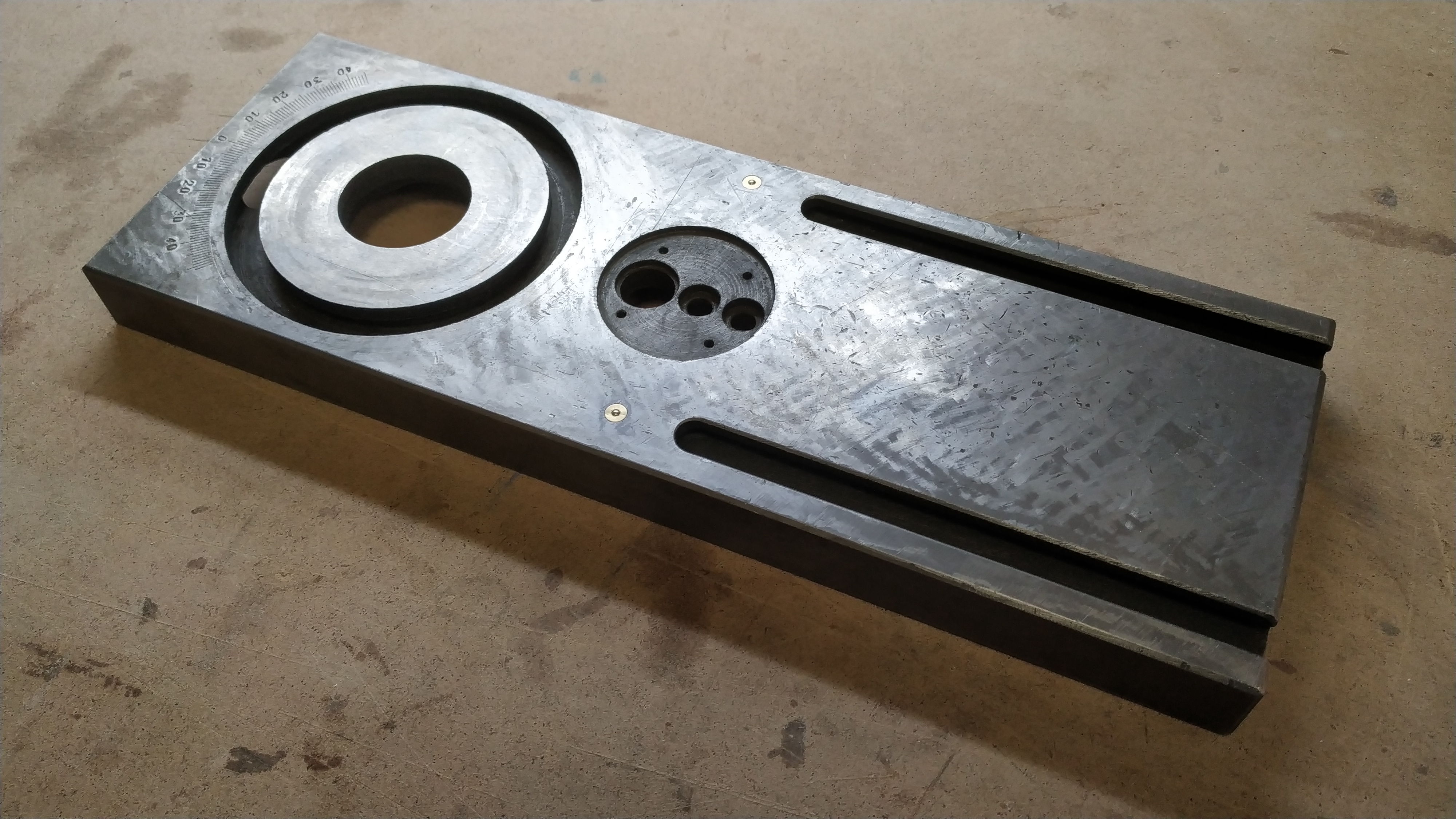

Выдался свободный денек, что бы позаниматься станком.
Профрезеровал в поперечке каналы под масло и установил масленки.
2019-03-31 21.22.25.jpg (6947 просмотров) <a class='original' href='./download/file.php?id=160091&mode=view' target=_blank>Загрузить оригинал (3.54 МБ)</a>
2019-03-31 21.22.35.jpg (6947 просмотров) <a class='original' href='./download/file.php?id=160090&mode=view' target=_blank>Загрузить оригинал (3.6 МБ)</a>
