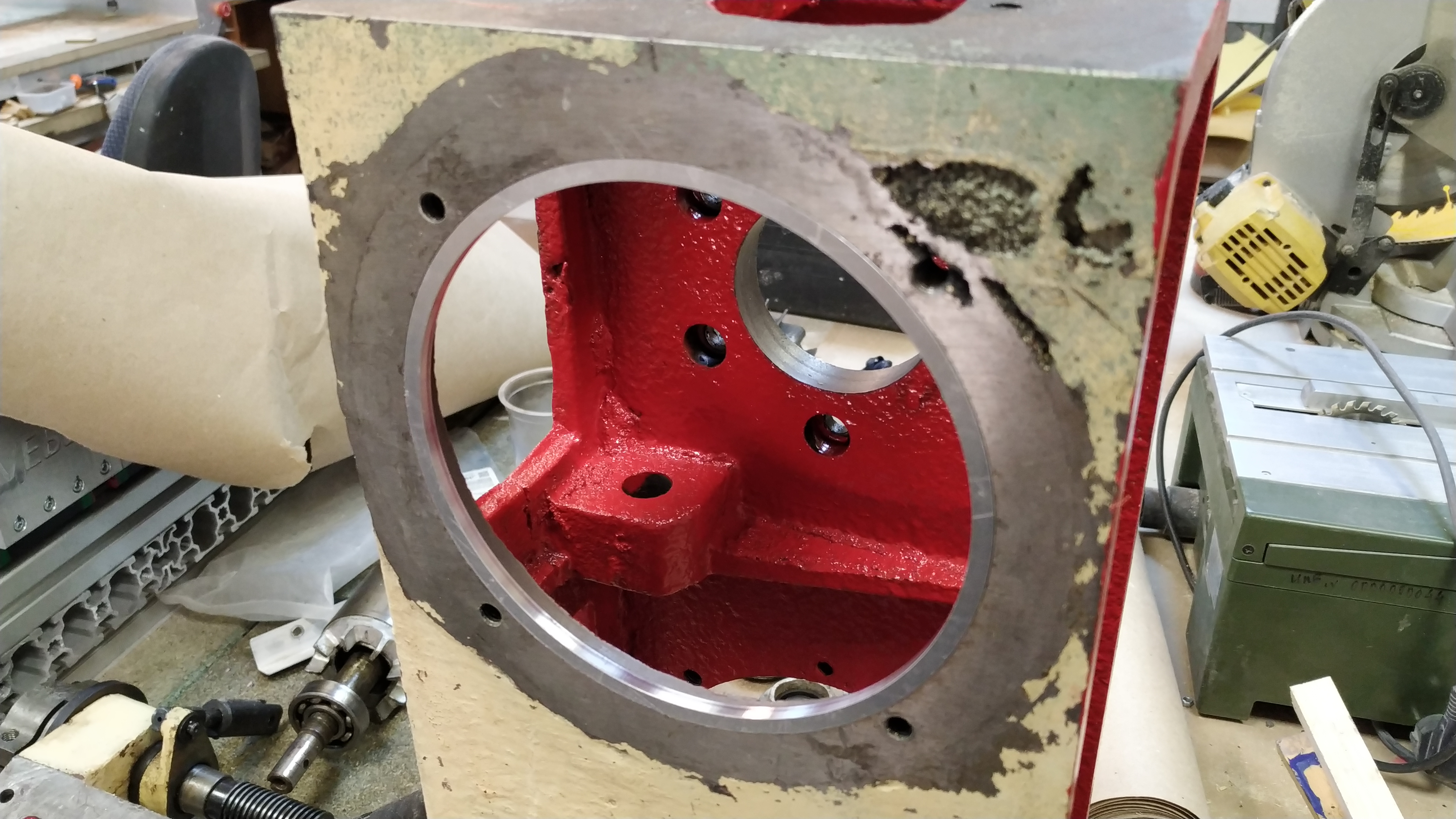

rage писал(а):Сегодня разобрал вариатор. Почему то был уверен, что посадочные отверстия одинаковые, что на на фланце двигателя, что на опорных фланцах тарелок.
Хотел просто перекинуть фланец с двигателем на верх, подрезать вал верхней чашки и соединить с двигателем через муфту, сохранив коробку. При этом ничего не пришлось бы городить с крепежом мотора. Все встало бы на шатаные места.
Отмыл вариатор и все детальки. Было подозрение, что в моторе вода, так как вал мотора приржавел к валу чашки и от туда буквально вылилась вода (между фланцем и двигателем).
Пришлось разбирать двигатель. К счастью воды внутри не обнаружено. зато промыл подшипники. Передний подшипник провернут в посадочном отверстии. Люфта рукой не ощущается но визуально видно.
Пока не решил, что с этим делать. Собрал как есть.
Решил использовать родной фланец. Выпилил проставочное колечко из Д16Т.

"разбил" крепежные отверстия во фланце двигателя на фрезере.

Посадка с кольцом как слива в жо.. с легким натягом.

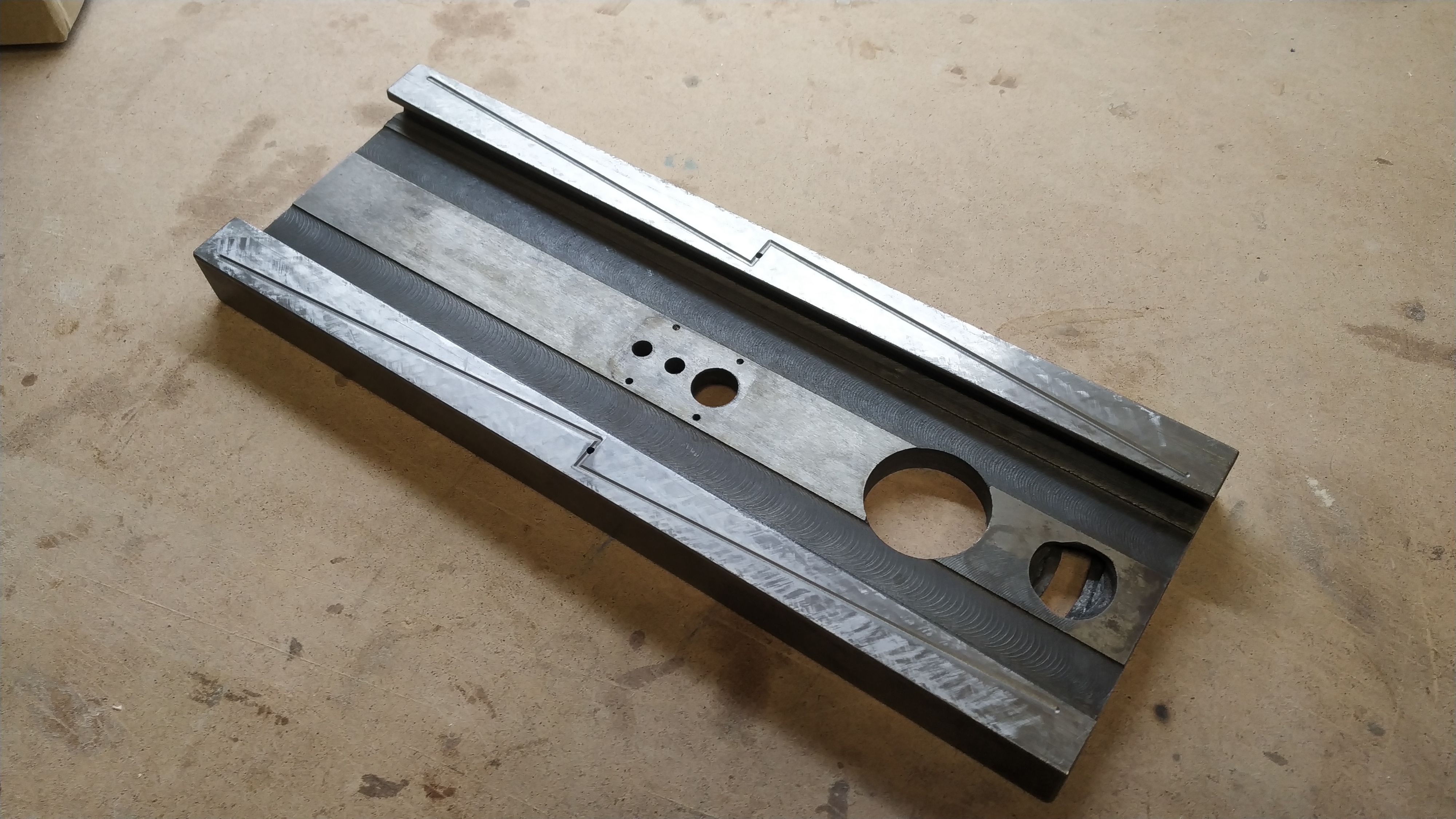

Выдался свободный денек, что бы позаниматься станком.
Профрезеровал в поперечке каналы под масло и установил масленки.

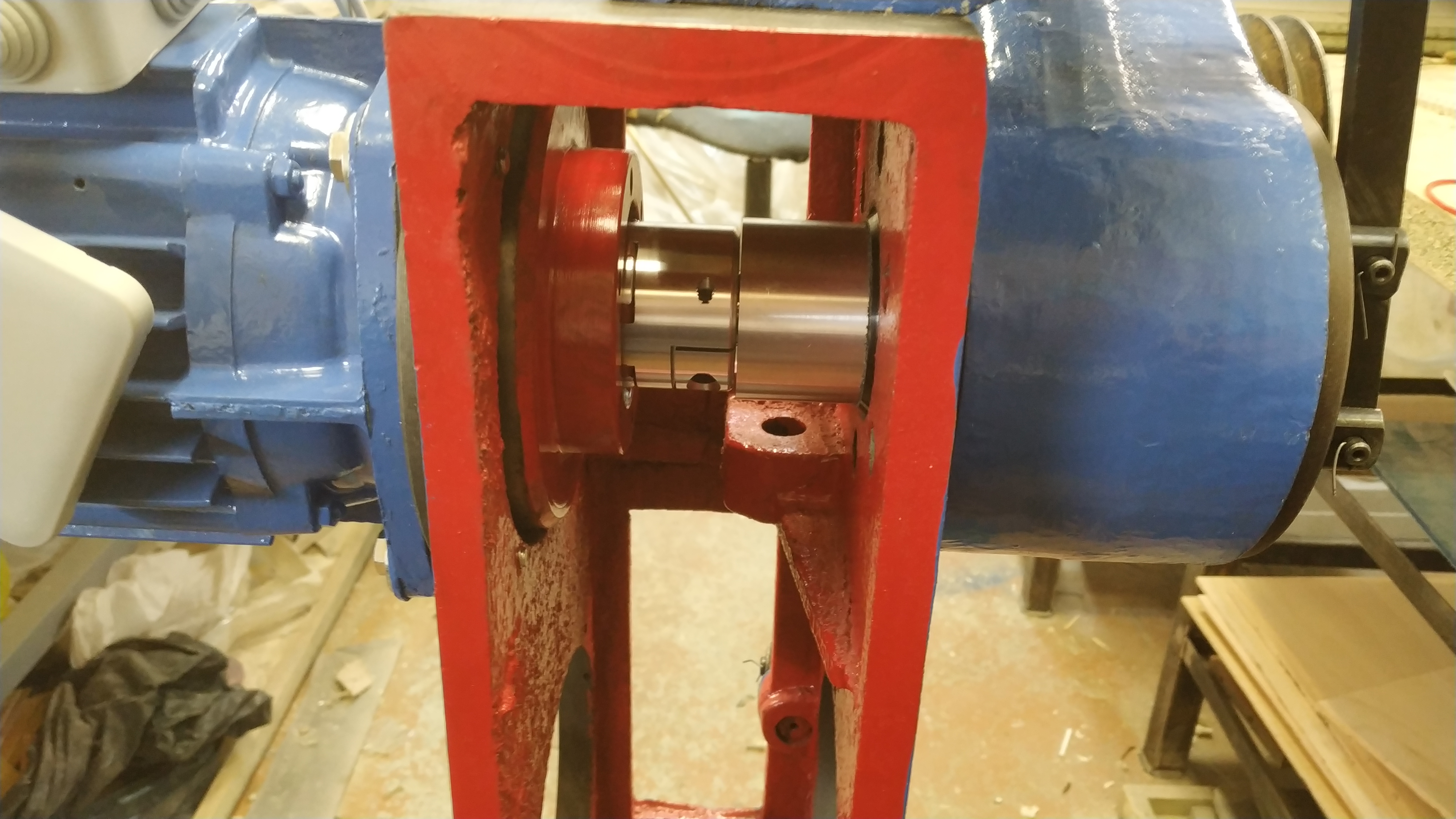

Наконец то собрал привод.

И наконец то собрал весь привод целиком.
2019-03-31 20.05.47.jpg (5519 просмотров) <a class='original' href='./download/file.php?id=160092&mode=view' target=_blank>Загрузить оригинал (3.6 МБ)</a>
2019-03-31 20.05.21.jpg (5519 просмотров) <a class='original' href='./download/file.php?id=160094&mode=view' target=_blank>Загрузить оригинал (2.95 МБ)</a>
2019-03-31 20.05.32.jpg (5519 просмотров) <a class='original' href='./download/file.php?id=160093&mode=view' target=_blank>Загрузить оригинал (2.83 МБ)</a>
Работает довольно тихо.
