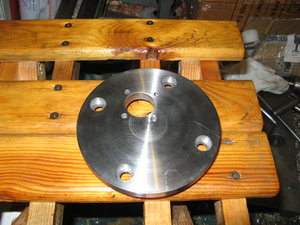

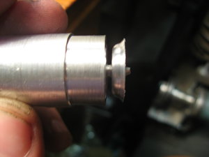

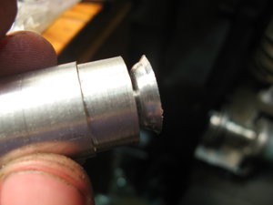

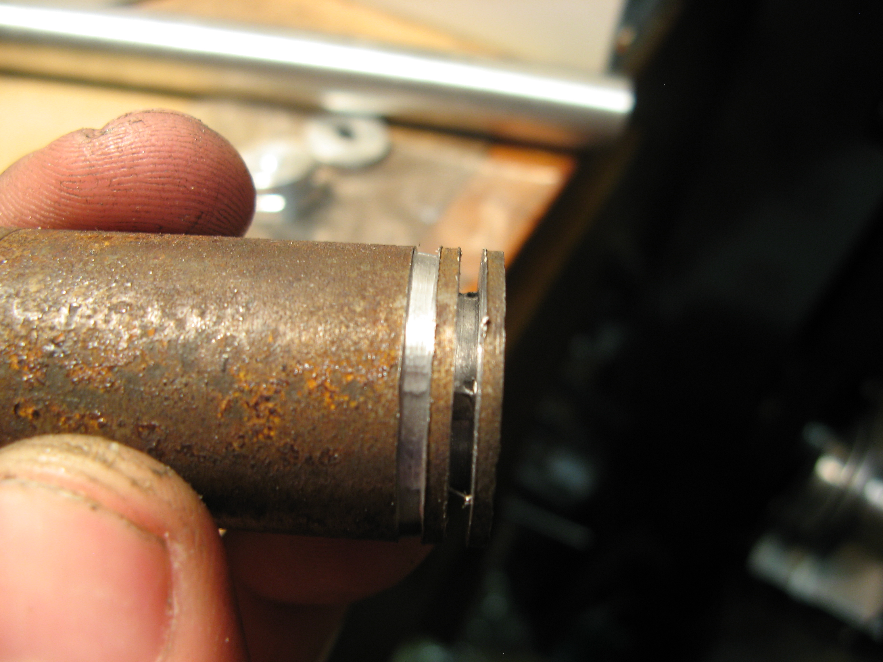

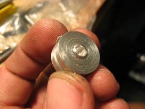

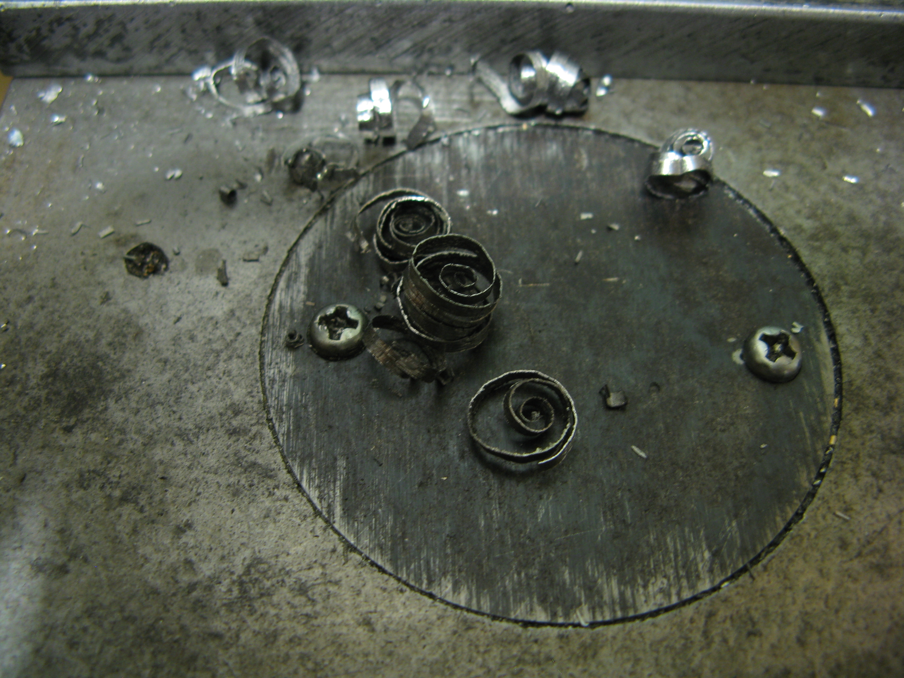

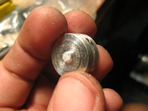

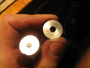

наконец то! первая стружка так сказать
ну что первое впечатление - что небо и земля. режимы теперь можно позволять покруче. раньше сталь не отрезал, сейчас же пробовал и стальную заготовку кромсать. и даже прорезал порядка 5мм на сторону. далее авария - я наверно забыл нормально зажать резцедержку а может дрогнула рука мастера и поехала продольная подача. не знаю что произошло короче, но сейчас отрезает то за что я раньше даже и не пытался браться.
первые тесты (11067 просмотров) <a class='original' href='./download/file.php?id=22703&mode=view' target=_blank>Загрузить оригинал (2.02 МБ)</a>
первые тесты
первые тесты (11067 просмотров) <a class='original' href='./download/file.php?id=22704&mode=view' target=_blank>Загрузить оригинал (2.07 МБ)</a>
первые тесты

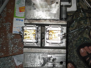

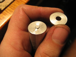

первый косяк - сильно поменялась высота резца, надо будет немного переделать одну деталь чтобы все стало на свои места. нетерпелось попробовать - перевернул резец верх тормашками, но и этого оказалось мало. отрезал как есть. может даже где резец подтирал - не выставлял. просто пробовал
далее был тест с деталькой которую отрезать хотел. высоты не хватило, кроме отрезки начало еще сбоку срезать державкой типа фаски
первые тесты (11067 просмотров) <a class='original' href='./download/file.php?id=22706&mode=view' target=_blank>Загрузить оригинал (1.85 МБ)</a>
первые тесты
первые тесты (11067 просмотров) <a class='original' href='./download/file.php?id=22705&mode=view' target=_blank>Загрузить оригинал (1.83 МБ)</a>
первые тесты
вот такая бяка вышла.

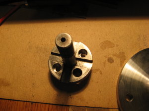

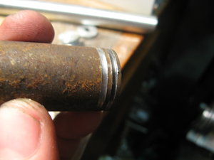

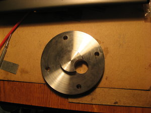

далее просто фотки того что обещал в видио
первые тесты (11067 просмотров) <a class='original' href='./download/file.php?id=22698&mode=view' target=_blank>Загрузить оригинал (1.88 МБ)</a>
первые тесты
первые тесты (11067 просмотров) <a class='original' href='./download/file.php?id=22699&mode=view' target=_blank>Загрузить оригинал (2.38 МБ)</a>
первые тесты
первые тесты (11067 просмотров) <a class='original' href='./download/file.php?id=22700&mode=view' target=_blank>Загрузить оригинал (2.18 МБ)</a>
первые тесты
первые тесты (11067 просмотров) <a class='original' href='./download/file.php?id=22701&mode=view' target=_blank>Загрузить оригинал (2.16 МБ)</a>
первые тесты
первые тесты (11067 просмотров) <a class='original' href='./download/file.php?id=22702&mode=view' target=_blank>Загрузить оригинал (2.18 МБ)</a>
первые тесты
само видио. https://www.youtube.com/watch?v=hakO0i3Ub6w
думаю что авария произошла из-за резца и его высоты. при заглублении и когда резец "ниже центра" передний угол становится тупым. собственно со стальной заготовкой тоже такое молго случиться
за само видио дюже извиняюсь за качество - вечером фотик которому уже 8й год пошел не шибко хорошо снимает. менять пока нет возможности.
подитожу - мне понравилось, во всяком случае пока. сделаю правильную высоту резца, защиту и повесить моторы на старое место. после этого уже можно будет говорить об полноценной работе. то что лучше валов на опоре 1000% хотя по хорошему надо бы ставить 2 рельсы и 4 каретки. но это уже будет совсем другой станок, о котором я обязательно расскажу

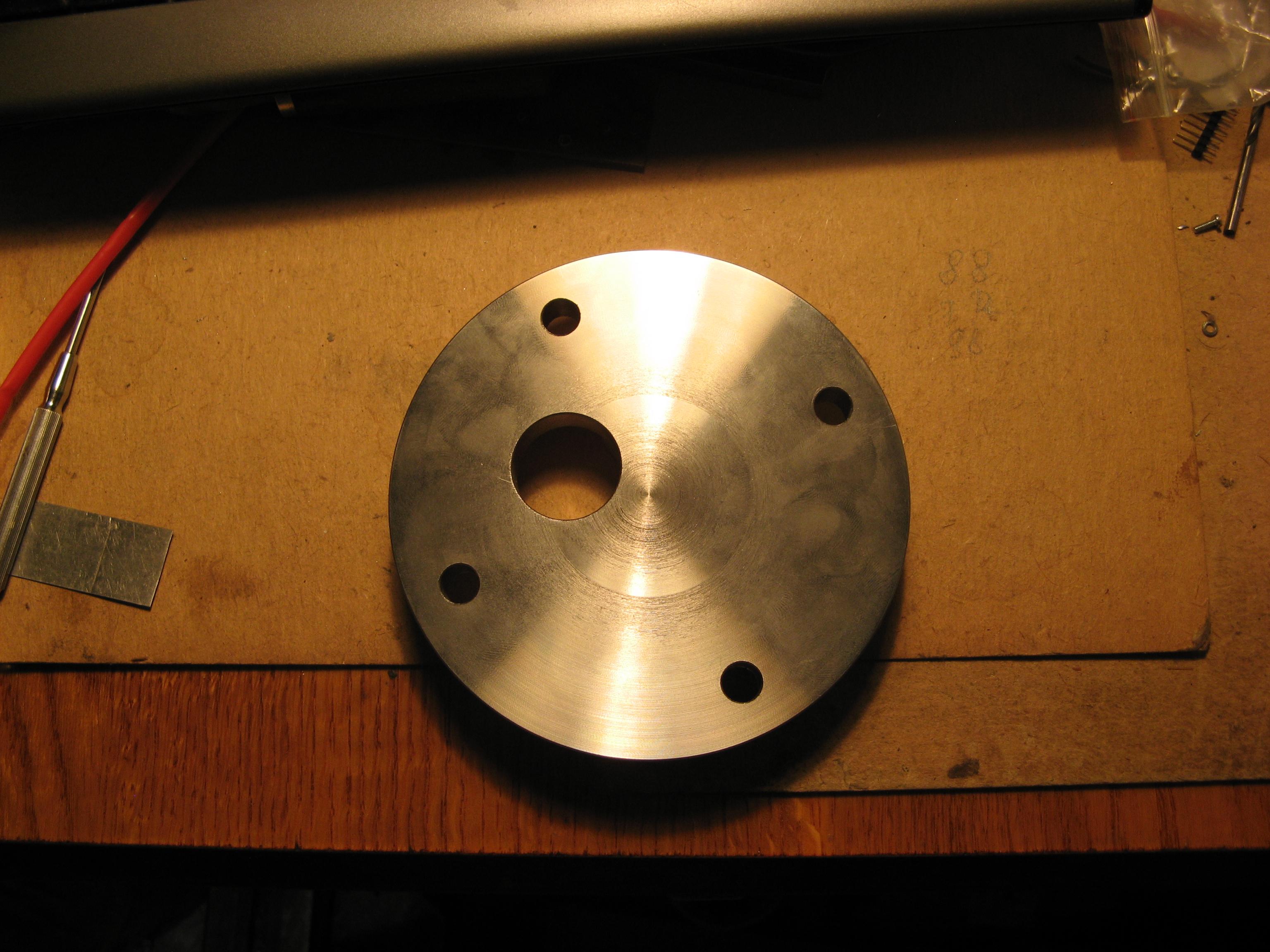

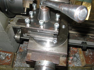

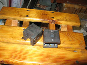

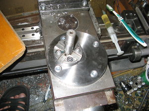

понемногу двигаемся вперед к поставленной цели. не обошлось без подводных камней.

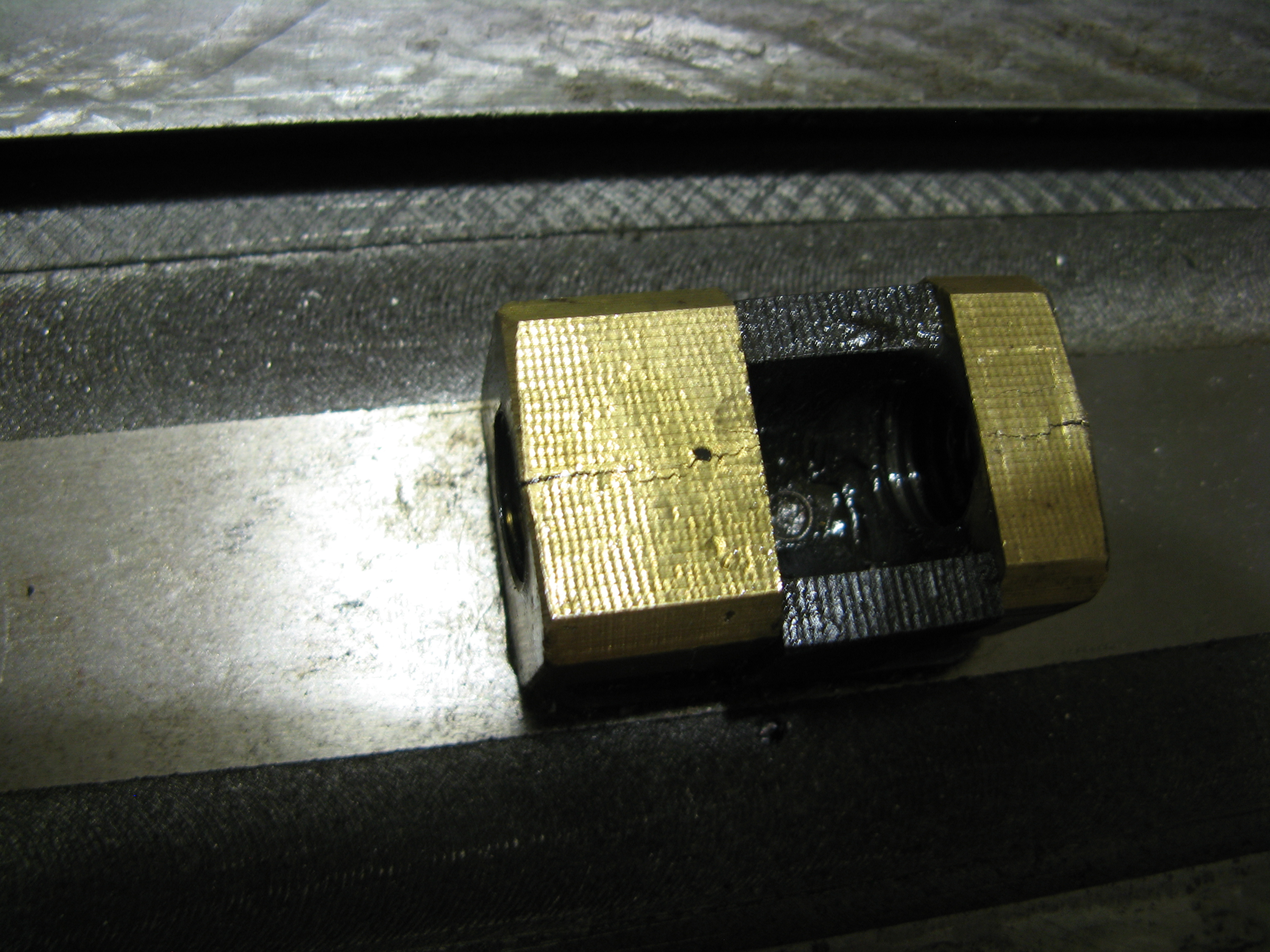

1) обнаружились трещины на гайке поперечной подачи. не помню были ли раньше, но думаю не смертельно все это. 2) насверлил еще 2 отверстия и поставил дополнительных 2 винта крепления опоры РД 3) пошлифовал опору солдатика и сделал новые солдатики под другую высоту 4) опорная пластина на которую крепится опора резцедержателя получилась настолько низкой, что пришлось утапливать винты. и собственно сами винты укорачивать. снова немного отрезал сталь, неплохо, но наверно почти на пределе. не знаю буду стараться меньше напрягать станок - пусть лучше радует нормальной обработкой цветнины. кроме того сильно заменил крепление этой самой опорной плиты к суппорту - по другому никак теперь все выглядит так
IMG_7962.JPG (10947 просмотров) <a class='original' href='./download/file.php?id=22887&mode=view' target=_blank>Загрузить оригинал (3.72 МБ)</a>
нікому нічого не нав'язую.
Re: токарный по металлу
aegis писал(а):1) обнаружились трещины на гайке поперечной подачи. не помню были ли раньше, но думаю не смертельно все это.
Раз треснула и разошлась значит будет лишний люфт - на каких-то режимах будет вибрировать.
Лучше сделать новую гайку, там ведь ничего сложного.
