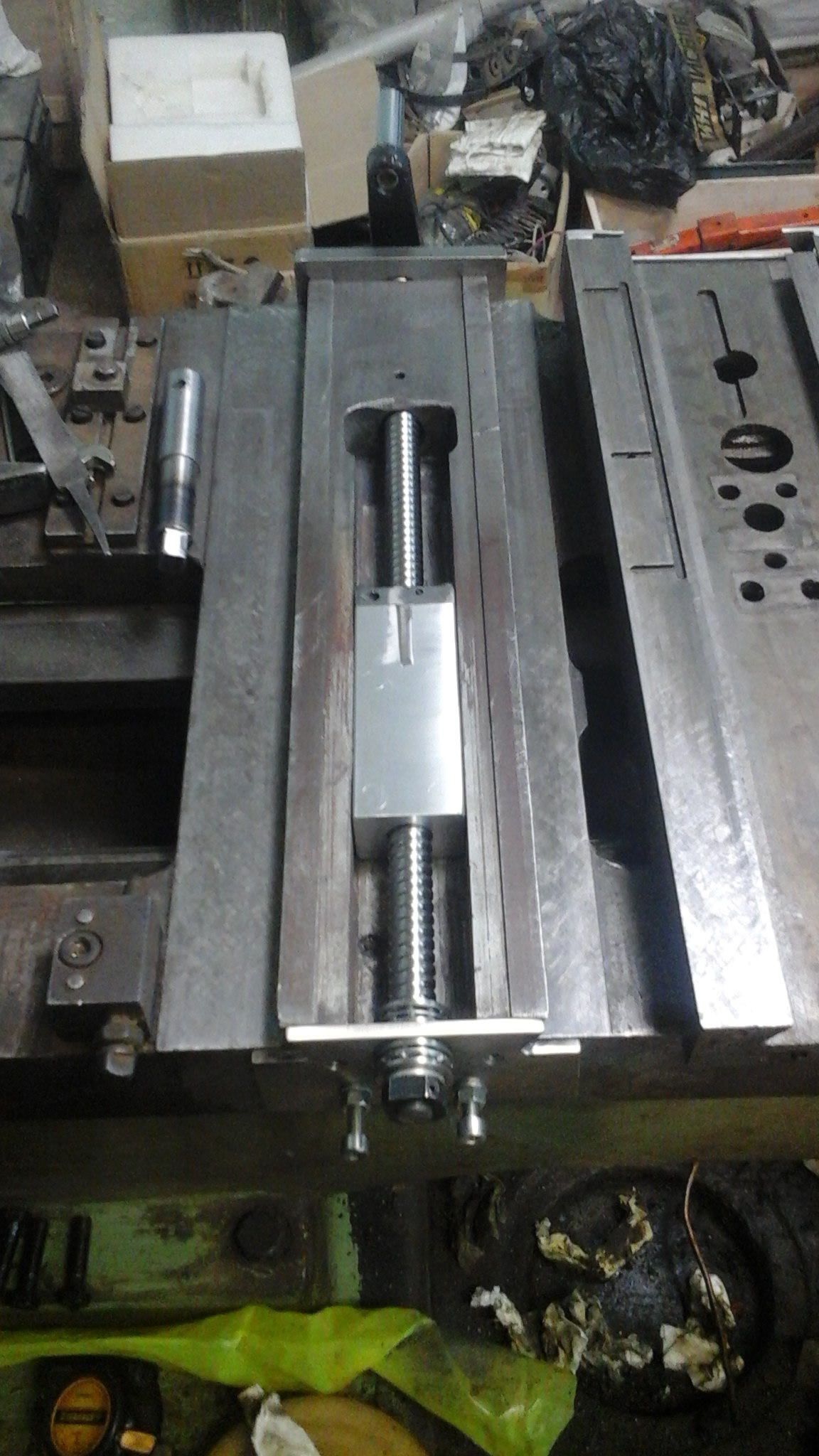

А как делал поперечку? Написал только что без доработок швп поставил, а что конкретно делалось не написал.

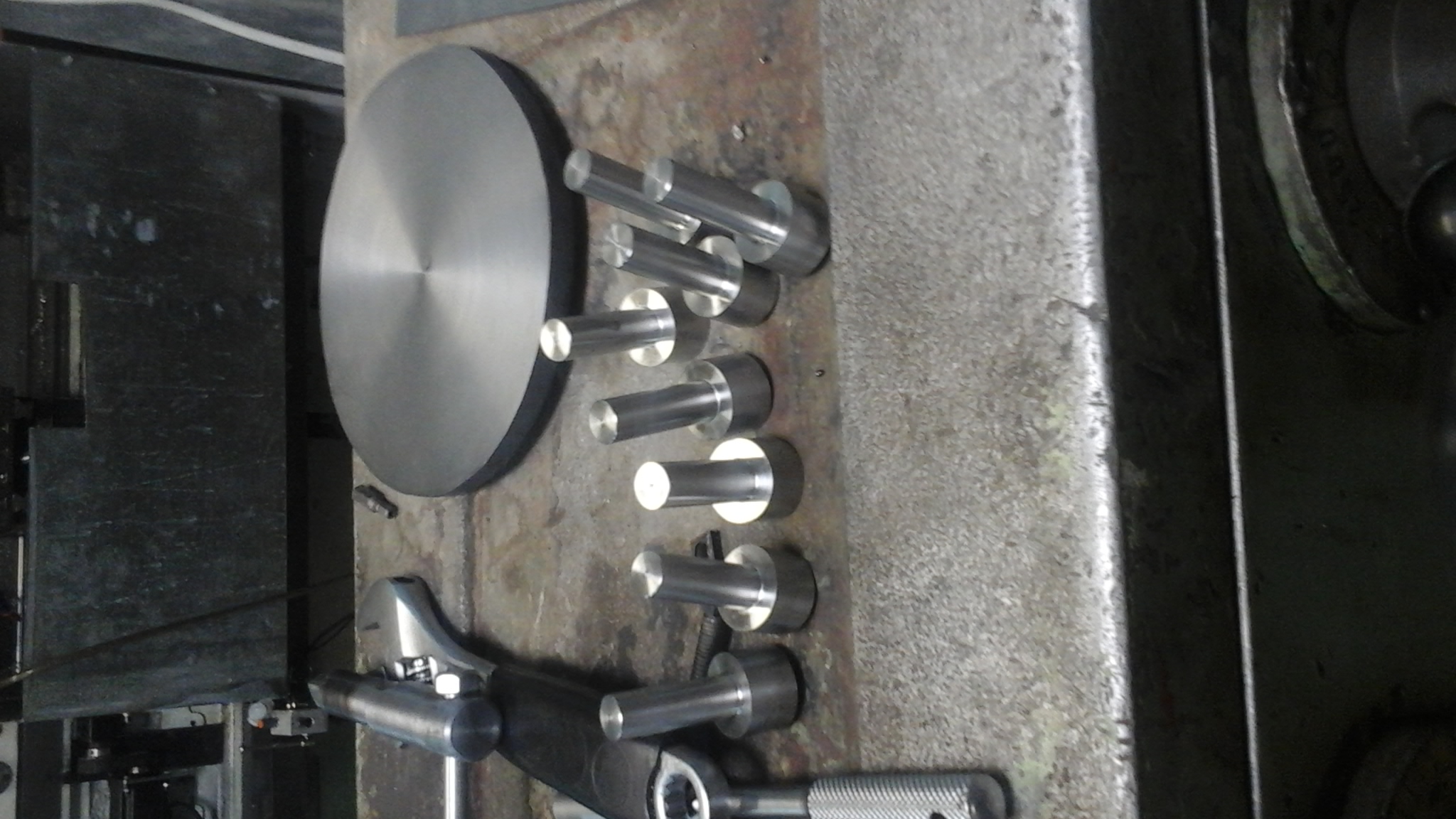

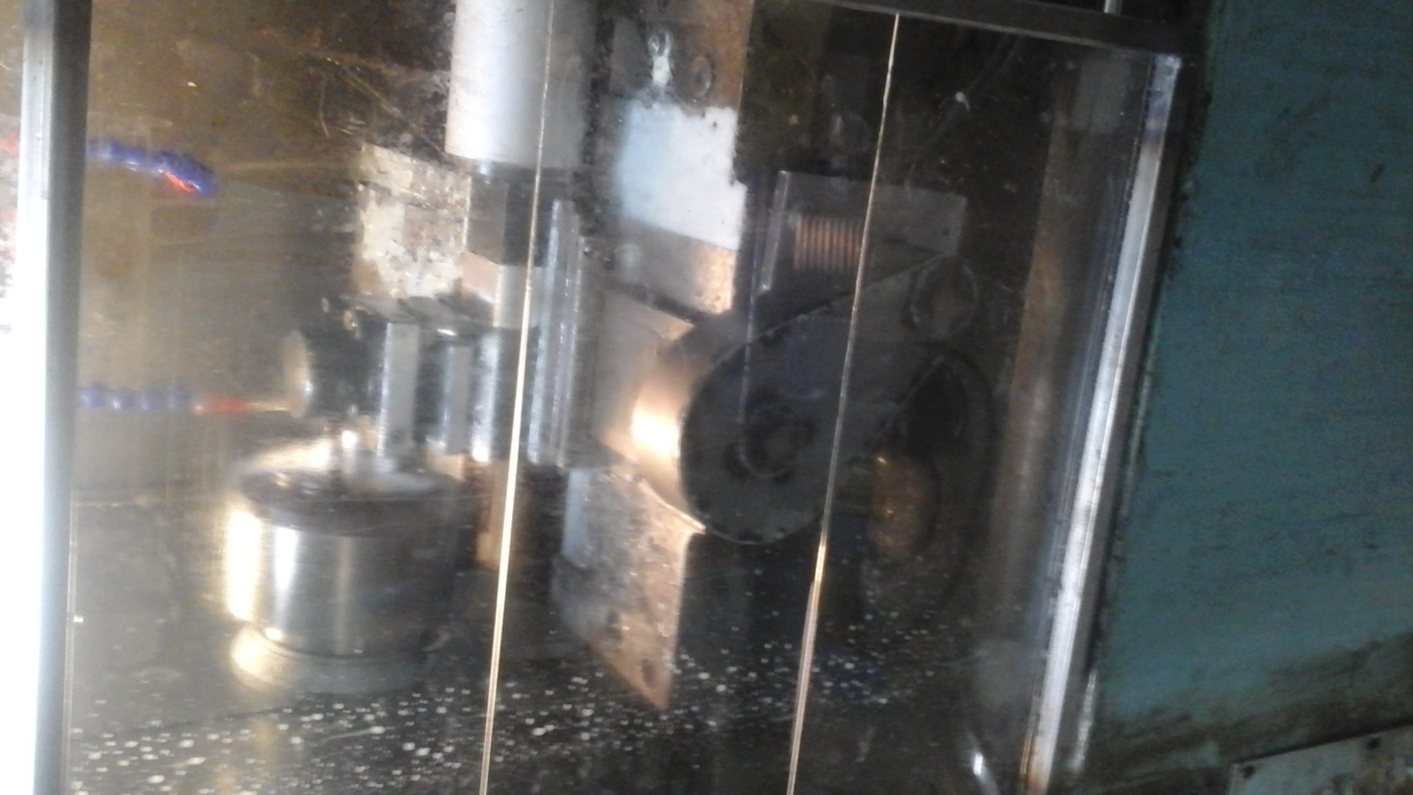

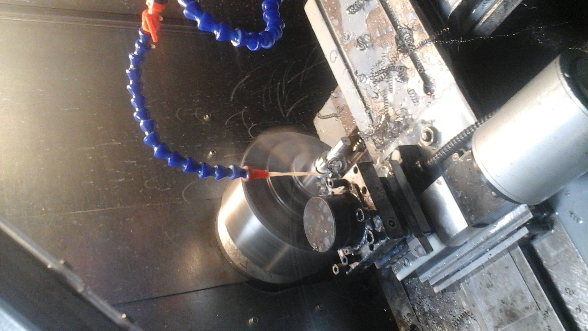

Ура, режем детали. На твшке они резались за 9 минут, на иже за 4.

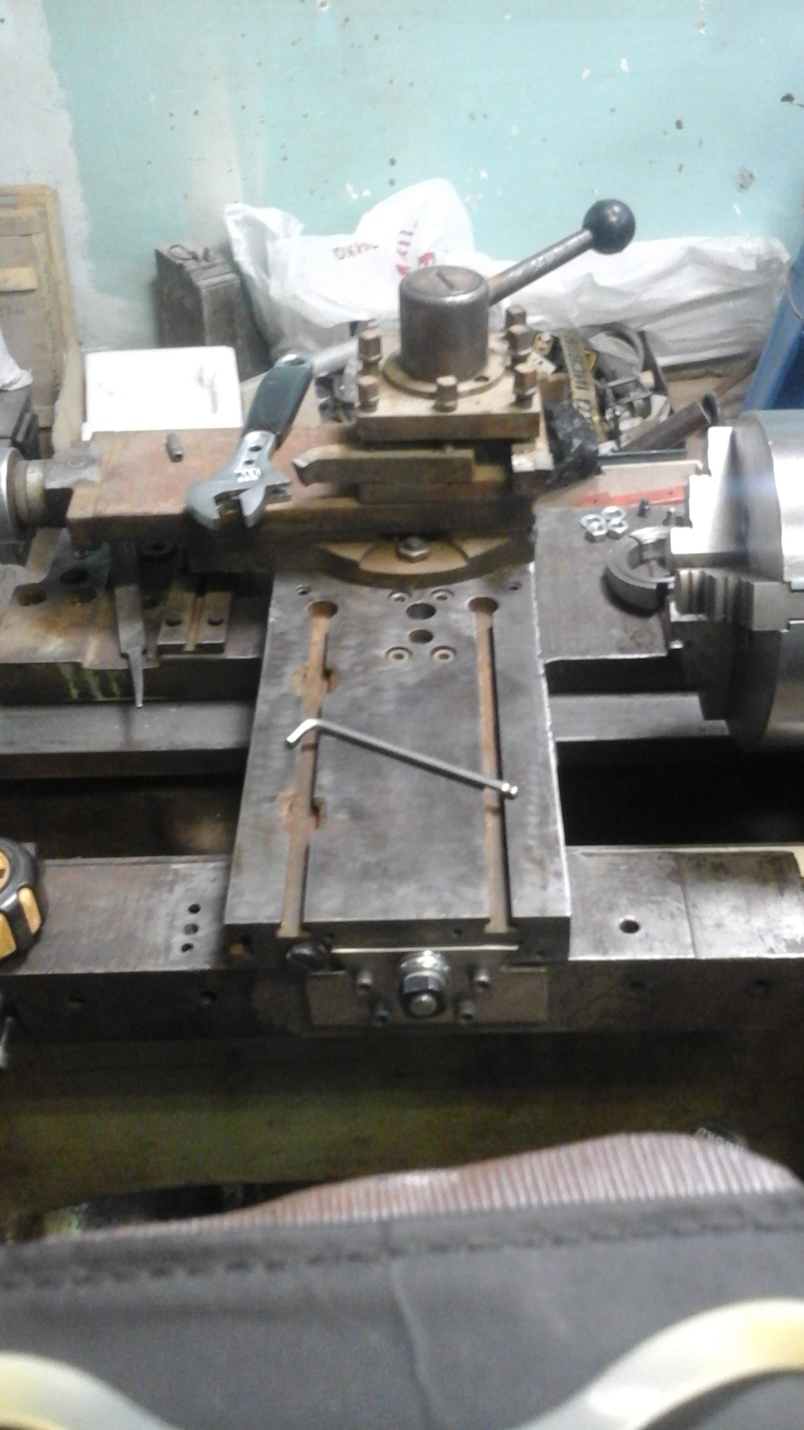

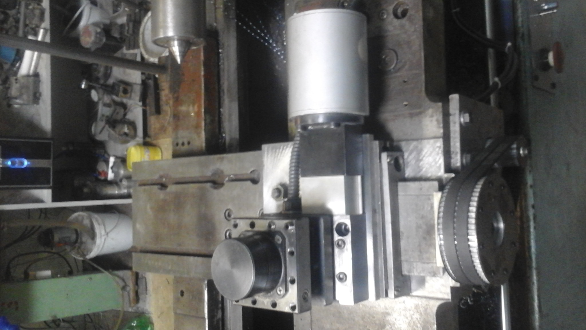

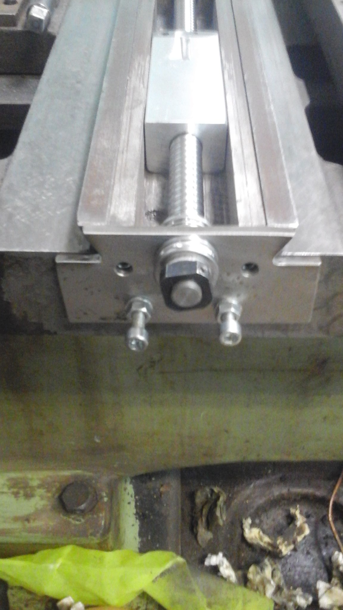

Швп поставлена таким образом: сзади каретки укреплена шлифованная пластина 8мм, базовая плоскость там есть. На ней висит хвост швп на двух упорных подшипниках. Гайка развернута на 45 градусов, для оптимального расположения отверстий, закреплена в дюралевой оправке, оправка к салазкам, лишнее с гайки спилено. Спереди швп висит на радиальном подшипнике. Найду фотки - покажу.

Сообщения: 5414
Re: Токарный Иж 1И611П
И как вот эта резцедержка ??

Сообщение Zampoteh »
Не знаю, вроде нормально. По нерже съем 1 мм 700 об 0,2 мм/об - чисто, без скрипов. Отрезает тоже норм.

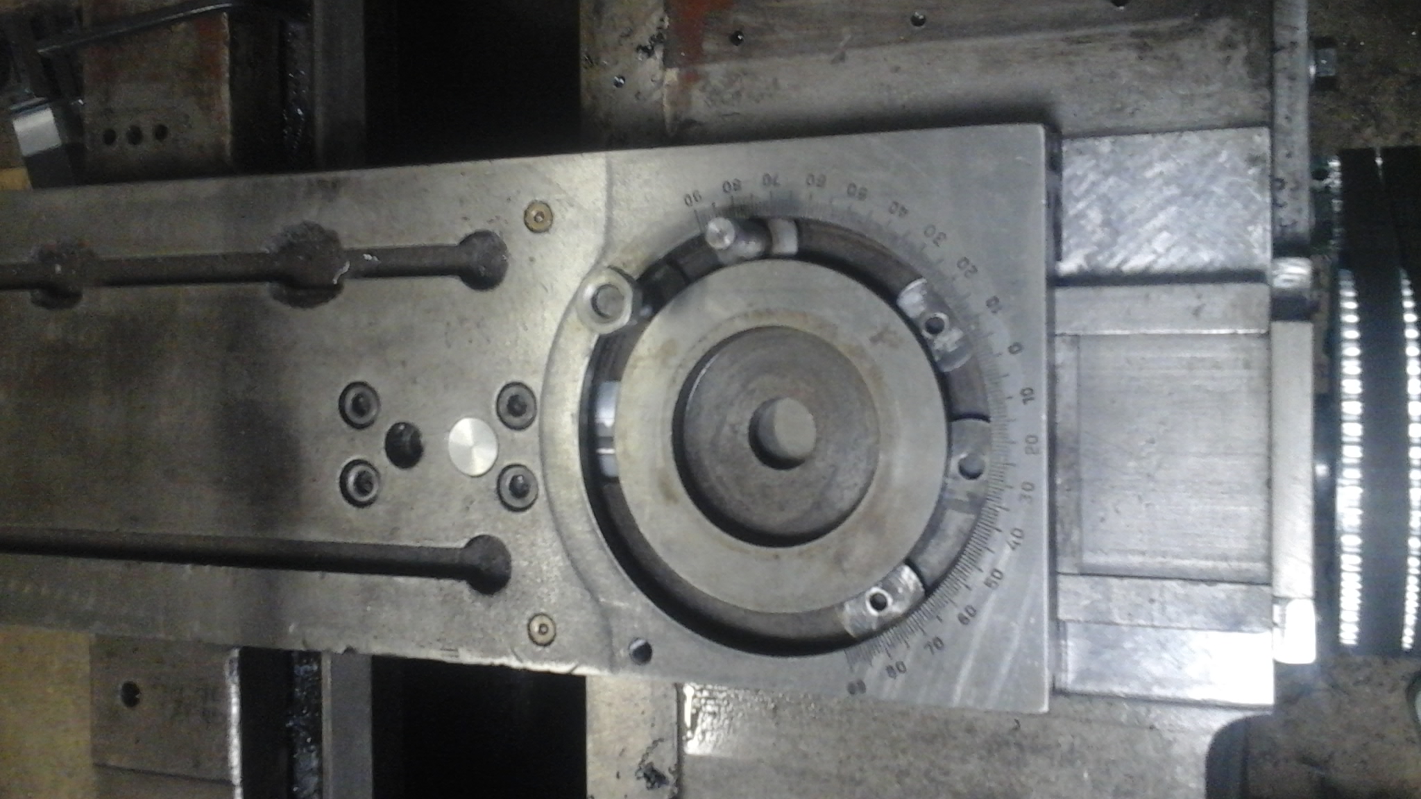

Внедрение швп на поперечку. В феврале еще делал.

Adskiydart
Сообщения: 145
Репутация: 14
Сообщение Adskiydart »
Винт натянут получается?

Adskiydart писал(а):Винт натянут получается?
Zampoteh писал(а):Спереди швп висит на радиальном подшипнике
Adskiydart
Сообщения: 145
Репутация: 14
Сорян, не увидел) Ну места больше под гайку чем на моем 1п611, факт.

На самом деле, швп можно хоть сбоку поставить. Продольный винт ведь висит сбоку от каретки, и всё норм.
Adskiydart
Сообщения: 145
Репутация: 14
Можно, только тогда "уменьшается" вылет пиноли ЗБ, и может произойти ситуация что вылета тупо не хватит чтобы, допустим, подобрать торец или просто делать обработку по наружке , поджав центром. Придется мудрить с переходниками или доп оснасткой.
