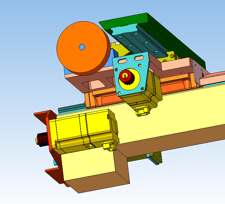

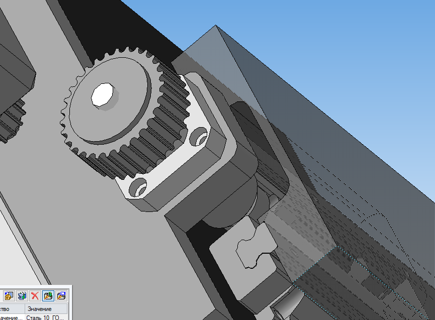

Leopold_V писал(а):Слепил сие непотребство в окончательный вид, будем пилять так
хм... пока писал вы еще накидали картинок :) продолжу критиковать :)
1. ради чего задняя пара кареток поперечки смещена к центру ? создавать выгибающие усилия на переходной плите ?? поставьте ее НАД каретками продольной подачи - тогда переходная плита будет просто переходным элементом передающим нагрузки напрямую от одной группы кареток к другой. без всяких плеч и изгибающих моментов.
2. мотор продольной подачи поставить ЗА станиной как в конутрукции что выше дал за образец. расточить посадку и организовать привод в таком варианте будет мягко говоря геморойно. Плюс вы смотрите только на конструкцию и не думаете пока КАК будете это собирать. поверьте - даже маленький 1д601 крутить и подлазить под него - то еще удовольствие. а вы хотите лазить под значительно более крупным станком..
3. вот эта высокохудожественная передняя каркалыга с изгибом - вот реально она нахрена нужна ?? фрезеровать, шлифовать. подгонять плоскости тока ради того чтобы засунуть винт в родную нишу ?? да забейте на нее и поставьте уже его спереди на стандартных опорах... будет и дешевле и проще..
4. нахрен вам линейка на продольной ??? тем более при ее отсутствии на поперечке ??? Поверьте - в сотку вы будете без проблем попадать и без нее. железо хорошее, при нормальной конструкции - вообще без проблем. Но вот чисто из опыта - если ставить одну линейку, то уж на поперечку. линейные размеры всегда имеет менее жесткие требования чем диаметры. соответственно просто бессмыслено упираться в точные линейные размеры при пофигизме на диаметральные.. по этому либо ставить и там и там. либо не ставить вообще. я бы не ставил - разрешения энкодеров и вашего железа хватит за глаза для попадания в сотку вообще без каких либо вопросов.

Hanter писал(а):1. ради чего задняя пара кареток поперечки смещена к центру ? создавать выгибающие усилия на переходной плите ?? поставьте ее НАД каретками продольной подачи - тогда переходная плита будет просто переходным элементом передающим нагрузки напрямую от одной группы кареток к другой. без всяких плеч и изгибающих моментов.
Расход по поперечке и так не велик, на сдвиге каретки лишние 30 мм. расхода на оси.
Hanter писал(а): Плюс вы смотрите только на конструкцию и не думаете пока КАК будете это собирать.
Чутка понимаю в шелесках :)
Hanter писал(а):3. вот эта высокохудожественная передняя каркалыга с изгибом - вот реально она нахрена нужна ??
Чисто технически не намного сложнее в изготовлении, за то красивая какая :)))
Hanter писал(а):4. нахрен вам линейка на продольной ??? тем более при ее отсутствии на поперечке ???
Да будет вторая линейка, я просто многое не рисую так общую компоновку проверить, мелочи мне и так известны, отрисовывать только время терять.

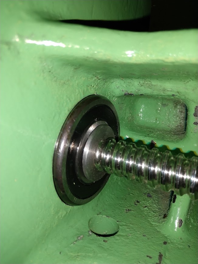

Leopold_V писал(а):Нет, смотреть фото.
да! смотреть на станину справа под этим выступом :)

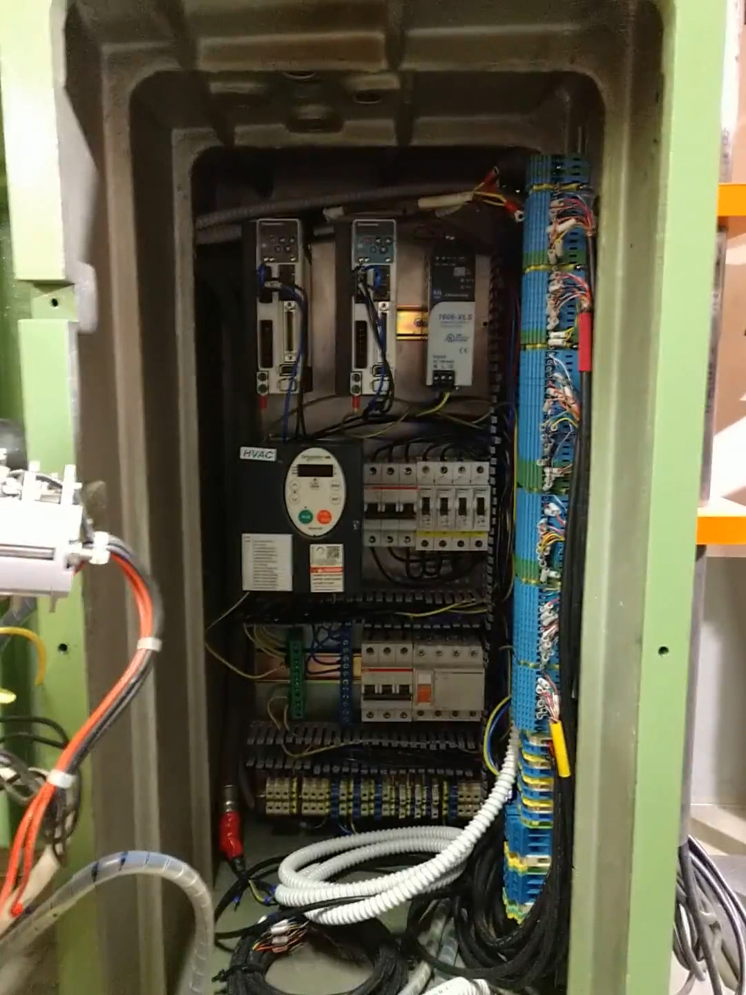

Hanter, я вот спецом пытался разобраться в этом вопросе по поводу этих "inertia" - так и до конца не смог понять. Но если верить табличке с ПДФ-ки серв Панасоник А5, то там всё наоборот тому, что ты говоришь. Посмотри, пишут, что high inertia моторы как раз для всяких роботов предназначены.
моторы.jpg (8581 просмотр) <a class='original' href='./download/file.php?id=148381&mode=view' target=_blank>Загрузить оригинал (230.92 КБ)</a>
Сообщения: 5414
Re: Schaublin 102 N-VM в ЧПУ
Ну видимо панос пошел еще дальше - у него серия с низкой инерцией - это всякая шустрая хрень типа раскладчиков, лазеров и проче, вторая серия - средней инерции - там конкретно прописано про станки и отдельная серия с высокой инерцией для еще более жестких нагрузок. Не знаю почему они так решили, это их дело. я пишу на основе классификации Яскавы - я все больше с ними работаю. Но в любом случае - все привода мощности 100-200-400 ватт - это серии низкой и сверхнизкой инерции. самый простенький и по сути первый в линейке моторчек высокой инерции у яскавы заявлен как 300 ватт, выдает в номинале 1.96н/м и в пике 5.88н/м.... при этом по размеру больше похож на 800ку... ну и ценник на него начинается в районе 350-400 баксов... https://www.ebay.com/itm/1pc-100-test-S ... :rk:5:pf:0 сравните его со обычной 400-кой.. вот это можно втыкать уже напрямую. оно под это заточено.

Hanter писал(а):да! смотреть на станину справа под этим выступом :)
нет, там 22 мм. места и она скошена под углом ну и не ровная, можно конечно было на фрезу кинуть и разровнять две площадки.
Под станину имхо убрать проще, спереди штатный подшипник, на вал швп посажу втулку на горячую и проточу до диаметра подшипника, в задней ноге фиксированная опора через переходной фланец, придется правда третий радиальный подшипник на хвост поставить так как на шкивы ушел.
Пластик точить не буду :)
Hanter писал(а):ну если задача стоит именно "сделать фильдиперсово" - ради бога.. я как то ленив стал... стараюсь обойтись минимальными вложениями :)
по возможности :)
Hanter писал(а):Ну.... хозяин барин. я считаю что это неверное решение. лучше взять рельсы на 50мм длиннее чем делать вот так вот.. и даже более того - вы почему то не обратили внимания на мои слова что установка кареток друг над другом позволит сделать переходную плиту значительно тоньше. я бы оставил миллиметров 12... ибо она не будет нести никаких изгибающих нагрузок как в вашем варианте. а будет только являться крепежным элементом для кареток. А это в свою очередь позволит очень сильно снизить массу подвижной части...
Проблема заключается не в этом, а в маленьком зазоре между плитами продольной и поперечной подачи, что бы плита уехала назад надо что бы она над двигателем прошла, а не проходит, даже переделка на шестерни не очень помогла шестерня на 30 зубов под Т5 с трудом проходит, но стало лучше, за счет чего каретки подвинул плиту утоньшил :)
Безымянный.png (8530 просмотров) <a class='original' href='./download/file.php?id=148451&mode=view' target=_blank>Загрузить оригинал (57.68 КБ)</a>
Hanter писал(а):Давайте с конца начнем - ремень со шкивами проиграли муфте ? в чем ?? в точности требуемых железяк ? в цене ? в компановке ?? ни в одно, ни во второе ни в третье не верю. по цене - если тока брать китайскую муфту. любая нормальная муфта по цене будет сильно дороже ремня со шкивами. Не, можно конечно ловит на ибее, тогда да.. можно выкрутиться. Но это не решит проблему приводов.
Теперь по самим приводам - проблема с ними не в том что с ними что-то не так, а в том что мы все извиняюсь за выражение - "нищеброды". то есть покупаем то что нам подвернулось по приемлемой цене, а не то что реально нужно.
В жесткости и наличию муфт прикупленных по случаю года 3 назад еще 3 осталось :)
Спасибо что ткнули носом в очевидное, как то я не подумал о том что моторы то все разных серий и назначения. Были прикуплены по случаю Паносы А4 серии, открыл мануал наконец, переделал все на шкивы :thinking:

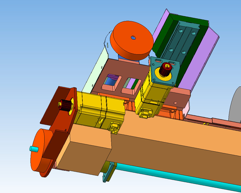

Leopold_V писал(а):Проблема заключается не в этом, а в маленьком зазоре между плитами продольной и поперечной подачи, что бы плита уехала назад надо что бы она над двигателем прошла, а не проходит, даже переделка на шестерни не очень помогла шестерня на 30 зубов под Т5 с трудом проходит, но стало лучше, за счет чего каретки подвинул плиту утоньшил
угу.. тока вот если это поперечка - зря вы ее так запилили. Ибо вот как раз этот паз по центру даст сильное снижение ее общей жесткости. Просто вот эти две плиты - переходная между Z и Х - и сама плита X -они работают по разному. переходная при правильной расстановке кареток - она сама по себе вообще никак не работает, ибо является только крепежным и "передаточным" звеном, передающим нагрузки от одной группы кареток другой... (по этому я и говорил что нада каретки друг над другом ставить, потому как все смещения тянут за собой появление плечей и возникновение деформаций). А вот как раз таки верхняя плита - ось Х которая - вот ей как раз таки важна толщина, ибо нагрузки на нее действуют в основном на переднюю рельсу, а задняя является "поддерживающей" опорой. но чтобы она нормально работала - плита должна быть жесткой. то есть передавать как рычаг нагрузку на заднюю рельсу. а вы в этом рычаге сделали выборку, позволив ему изгибаться дугой... короче ослабили его сильно. это сильно снизит СПИД и приведет к вибрациям на инструменте.
Перекраивайте этот узел. я не зря вам показал как делал сам - мотор закидывайте под продольную плиту (переходную) он там и прикрыт будет и встанет нормально, а винт поперечки переносите ЗА ось. то есть поставьте за задней рельсой. да, будет не между опор. но вы сохраните непиленой плиту, что здорово поднимет ей жесткость, и облегчите себе и обработку и монтаж всего этого хозяйства. плюс выиграете в ходах ибо шкивы не будут мешать самой плите. Вот смотрите как я делал. не призываю в точности повторять, просто повод для размышления:
Буфер обмена01.jpg (8479 просмотров) <a class='original' href='./download/file.php?id=148478&mode=view' target=_blank>Загрузить оригинал (150.4 КБ)</a>
Буфер обмена02.jpg (8479 просмотров) <a class='original' href='./download/file.php?id=148479&mode=view' target=_blank>Загрузить оригинал (140.25 КБ)</a>
Буфер обмена03.jpg (8479 просмотров) <a class='original' href='./download/file.php?id=148480&mode=view' target=_blank>Загрузить оригинал (113.77 КБ)</a>
У вас же всеравно будет линейка. ей нада сзади делать какую то механику для крепления. объедините эти узлы - чтобы и гайку цеплять и каретку линейки...

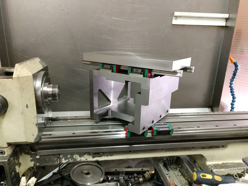

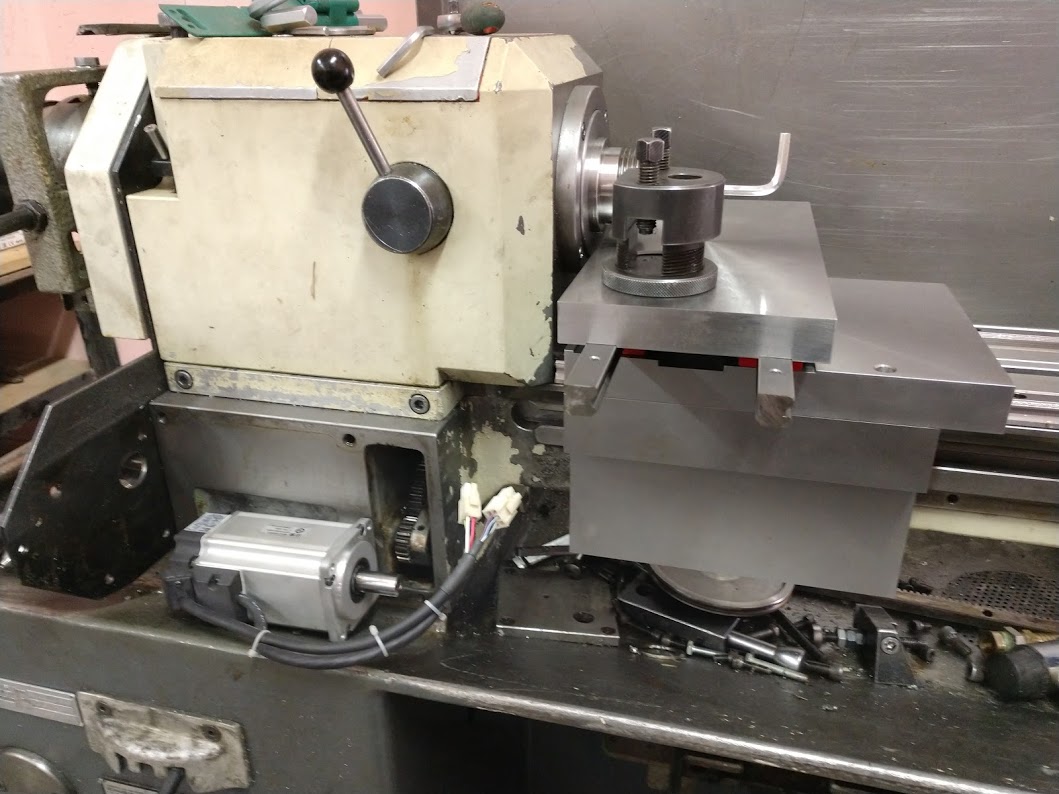

Hanter писал(а):угу.. тока вот если это поперечка - зря вы ее так запилили. Ибо вот как раз этот паз по центру даст сильное снижение ее общей жесткости. Просто вот эти две плиты - переходная между Z и Х - и сама плита X -они работают по разному. переходная при правильной расстановке кареток - она сама по себе вообще никак не работает, ибо является только крепежным и "передаточным" звеном, передающим нагрузки от одной группы кареток другой... (по этому я и говорил что нада каретки друг над другом ставить, потому как все смещения тянут за собой появление плечей и возникновение деформаций). А вот как раз таки верхняя плита - ось Х которая - вот ей как раз таки важна толщина, ибо нагрузки на нее действуют в основном на переднюю рельсу, а задняя является "поддерживающей" опорой. но чтобы она нормально работала - плита должна быть жесткой. то есть передавать как рычаг нагрузку на заднюю рельсу. а вы в этом рычаге сделали выборку, позволив ему изгибаться дугой... короче ослабили его сильно. это сильно снизит СПИД и приведет к вибрациям на инструменте.
Не могу не согласится, но вся жизнь это компромисс :) Усложнил нижнюю плиту, но максимально поправил сие больное место. Толщина на перемычке теперь 12 мм. и на треть длинны плиты, прикинул на бумажке, должно пролазить. Если заднего "солдата" ставить то перевернутый резец даст возможность сделать заплатку еще миллиметров 10-12 :)
Hanter писал(а):Перекраивайте этот узел. я не зря вам показал как делал сам - мотор закидывайте под продольную плиту (переходную) он там и прикрыт будет и встанет нормально, а винт поперечки переносите ЗА ось. то есть поставьте за задней рельсой. да, будет не между опор. но вы сохраните непиленой плиту, что здорово поднимет ей жесткость, и облегчите себе и обработку и монтаж всего этого хозяйства. плюс выиграете в ходах ибо шкивы не будут мешать самой плите. Вот смотрите как я делал. не призываю в точности повторять, просто повод для размышления:
Я прочел Вашу переделку мелкого станка. Скажу прямо, максимально технологично, просто в изготовлении и сборке, но и эстетика явно хромает, трактор в сути своей :)
Ну и просто вести с полей: Пока причесывал основные моменты выследил на ебе лот в 10 шт хивиновских 15 кареток, класс Н, средний преднатяг, 170 баксов с доставкой решили судьбу направляшек на станок :hehehe: Рельсу здесь купил. Вчера забрал, Хивин в руках никогда не держал, но вроде ни чего так :thinking: На поперечку выудил 12 швп thk с3 300 мм в сборе, теперь надо обрезать лишнее. На продольную дешево пока не ищется ничего :cry: Наделал заготовок начал пилить потихоньку, надеюсь завтра закончить.
ЗЫ проклятущие швейцарцы, закалили рабочую поверхность до 56 единиц (намерял) и толстенная такая корка 1-1.5 мм., а сверлышки то по 700 рубликов, да и твердосплавом на руках не насверлишь, решил посветить субботу полностью этому увлекательному занятию :twisted:

Leopold_V писал(а):Не могу не согласится, но вся жизнь это компромисс Усложнил нижнюю плиту, но максимально поправил сие больное место.
хозяин-барин.. я предупредил, а дальше у вас своя голова на плечах :)
Leopold_V писал(а):Я прочел Вашу переделку мелкого станка. Скажу прямо, максимально технологично, просто в изготовлении и сборке, но и эстетика явно хромает, трактор в сути своей
вы про какой станок ?? про 1д601 ??? где вы там трактор увидели ?? Хотя понимаю что по эстетике - все фломастеры разные. я например вашего "дизайна" не понимаю :)
Leopold_V писал(а):да и твердосплавом на руках не насверлишь

Доделал кубики, накинул посмотреть :)
1.jpg (8330 просмотров) <a class='original' href='./download/file.php?id=149267&mode=view' target=_blank>Загрузить оригинал (140.4 КБ)</a>
2.jpg (8330 просмотров) <a class='original' href='./download/file.php?id=149268&mode=view' target=_blank>Загрузить оригинал (46.81 КБ)</a>
6.jpg (8330 просмотров) <a class='original' href='./download/file.php?id=149269&mode=view' target=_blank>Загрузить оригинал (124.34 КБ)</a>
4.jpg (8330 просмотров) <a class='original' href='./download/file.php?id=149270&mode=view' target=_blank>Загрузить оригинал (66.43 КБ)</a>
3.jpg (8330 просмотров) <a class='original' href='./download/file.php?id=149271&mode=view' target=_blank>Загрузить оригинал (127.37 КБ)</a>
5.jpg (8330 просмотров) <a class='original' href='./download/file.php?id=149272&mode=view' target=_blank>Загрузить оригинал (146.03 КБ)</a>

Собрал продольную и поперечную подачи, завтра накину на станок и выставлю все окончательно. Можно приниматься теперь за токарку :thinking:
26.jpg (8210 просмотров) <a class='original' href='./download/file.php?id=149675&mode=view' target=_blank>Загрузить оригинал (111.17 КБ)</a>
25.jpg (8210 просмотров) <a class='original' href='./download/file.php?id=149676&mode=view' target=_blank>Загрузить оригинал (163.81 КБ)</a>
24.jpg (8210 просмотров) <a class='original' href='./download/file.php?id=149677&mode=view' target=_blank>Загрузить оригинал (132.07 КБ)</a>
23.jpg (8210 просмотров) <a class='original' href='./download/file.php?id=149678&mode=view' target=_blank>Загрузить оригинал (144.11 КБ)</a>
27.jpg (8210 просмотров) <a class='original' href='./download/file.php?id=149680&mode=view' target=_blank>Загрузить оригинал (116.1 КБ)</a>
22.jpg (8210 просмотров) <a class='original' href='./download/file.php?id=149681&mode=view' target=_blank>Загрузить оригинал (134.91 КБ)</a>

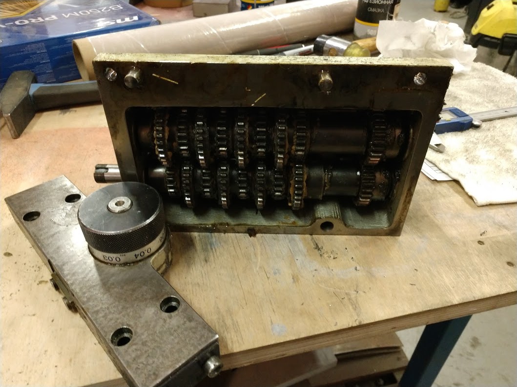

Снял коробку и нашел отличное место для сервы и если коробку выпотрошить то корпус отлично с зазорами ее спрячет и будет прям завод-завод :hehehe:
Решение технически сложное в исполнении, но прельщает меня своим лаконизмом и эстетикой, надо крепко подумать :thinking: :idiot: :freak:
1.jpg (8135 просмотров) <a class='original' href='./download/file.php?id=149742&mode=view' target=_blank>Загрузить оригинал (126.84 КБ)</a>
2.jpg (8135 просмотров) <a class='original' href='./download/file.php?id=149743&mode=view' target=_blank>Загрузить оригинал (135.36 КБ)</a>
3.jpg (8135 просмотров) <a class='original' href='./download/file.php?id=149744&mode=view' target=_blank>Загрузить оригинал (151.26 КБ)</a>

По жизненным причинам проект был заморожен. Разморозил и продолжил дальше :)
Установка швп на место штатной передачи:
IMG_20191031_133542443.jpg (4896 просмотров) <a class='original' href='./download/file.php?id=171628&mode=view' target=_blank>Загрузить оригинал (150.83 КБ)</a>
IMG_20191031_133551815.jpg (4896 просмотров) <a class='original' href='./download/file.php?id=171629&mode=view' target=_blank>Загрузить оригинал (96.21 КБ)</a>
IMG_20191031_133559556.jpg (4896 просмотров) <a class='original' href='./download/file.php?id=171630&mode=view' target=_blank>Загрузить оригинал (89.37 КБ)</a>
IMG_20191031_133608145.jpg (4896 просмотров) <a class='original' href='./download/file.php?id=171631&mode=view' target=_blank>Загрузить оригинал (115.08 КБ)</a>
IMG_20191107_154827088.jpg (4896 просмотров) <a class='original' href='./download/file.php?id=171632&mode=view' target=_blank>Загрузить оригинал (136.08 КБ)</a>
IMG_20191107_154853617.jpg (4896 просмотров) <a class='original' href='./download/file.php?id=171633&mode=view' target=_blank>Загрузить оригинал (120.52 КБ)</a>
IMG_20191107_154940732.jpg (4896 просмотров) <a class='original' href='./download/file.php?id=171634&mode=view' target=_blank>Загрузить оригинал (131.15 КБ)</a>
111.jpg (4895 просмотров) <a class='original' href='./download/file.php?id=171635&mode=view' target=_blank>Загрузить оригинал (315.03 КБ)</a>

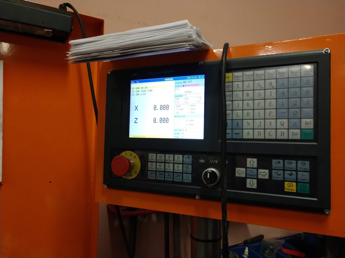

Сварил кронштейны и приделал электричество. На сервопривода смотрю как свинья на апельсин, а ангицкая инструкция добила меня окончательно :thinking: Мозгов пока хватило только силу и энкодеры подключить и то разъемов нет, в итоге у моторов приделал автомобильные разъемы, а на хвостах энкодера на счастье firewire 1394 хотя по уму вроде надо 1396b. Сказики 50 пиновые тоже купил, надо управление подключать и драйвера настраивать, но 800 страниц басурманского текста :cry: может конечно если бы компом через панптер зацепится было может проще так и шнурка нет. Изначально на товарища надеялся который обещал помочь с подключением и настройкой, но не до меня ему ;) Буду ковырять может просветление придет.
ЗЫ спрошу :) может кто добрый подскажет :) есть разница куда цеплять степ дир на драйвере или без разницы и зависит от установок драйвера? контроллер выдает степ дир 500 кГц.
ЗЫЫ может кто в СПб шнурком для панатерма поможет на время или продаст излишек ;)
1573903473482.jpg (4585 просмотров) <a class='original' href='./download/file.php?id=172262&mode=view' target=_blank>Загрузить оригинал (91.23 КБ)</a>
IMG_20191120_184848018.jpg (4585 просмотров) <a class='original' href='./download/file.php?id=172263&mode=view' target=_blank>Загрузить оригинал (201.37 КБ)</a>
IMG_20191120_184658440.jpg (4585 просмотров) <a class='original' href='./download/file.php?id=172264&mode=view' target=_blank>Загрузить оригинал (118.03 КБ)</a>
IMG_20191120_184727313.jpg (4585 просмотров) <a class='original' href='./download/file.php?id=172265&mode=view' target=_blank>Загрузить оригинал (114.44 КБ)</a>
IMG_20191120_184931936_MP.jpg (4585 просмотров) <a class='original' href='./download/file.php?id=172266&mode=view' target=_blank>Загрузить оригинал (101.44 КБ)</a>
драйвер.png (4585 просмотров) <a class='original' href='./download/file.php?id=172267&mode=view' target=_blank>Загрузить оригинал (248.32 КБ)</a>
Сообщения: 34042
Leopold_V писал(а):есть разница куда цеплять степ дир на драйвере или без разницы и зависит от установок драйвера? контроллер выдает степ дир 500 кГц.
Один вход опторазязан, другой нет(наверно TTL). От этого скорость зависит степ/дир. Для токарки и опторазязанного входа должЁн хватить. На опторазвязку можно подать сигнал 12в, 24в как указано на схеме. А если это подать на TTL, то можно пожечь входа. Потому нужно смотреть какие сигналы ЧПУ выдает
Leopold_V писал(а):ЗЫЫ может кто в СПб шнурком для панатерма поможет на время или продаст излишек
Если там разъем круглый, то брали старую клаву, ломали разъем и паяли.
