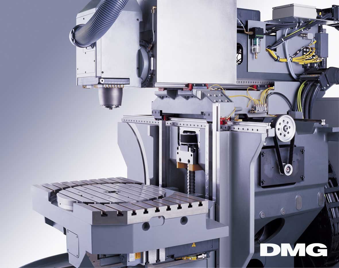

AlekseySP писал(а):Смотри, Hitachi Seiki 40s,
AlekseySP, это огромный станок с 1.5квт серва :) AlekseySP, то что ремни используются это я знаю, вот только не так они и шибко распространены как прямой привод ;)
Саш, у меня на chiron все оси через ремни. Моторы че то в районе 32 Нм номинал и 100 с чем то пик по всем осям. (Может и вру. Давно вскрывал, но запомнились такие цифры) Ремешки правда широкие такие достаточно. Где то 60-70мм. Работает хорошо, несмотря на почтенный возраст. Ну это так. Не для спора. Просто для статистики :)

aftaev, ну если уж DMG не показатель, то я даже не знаю...
П.С. Сам интересуюсь темой "ремень vs прямой привод" и так и не определился. От очень уважаемых и опытных участников форума противоположные доводы слышны.

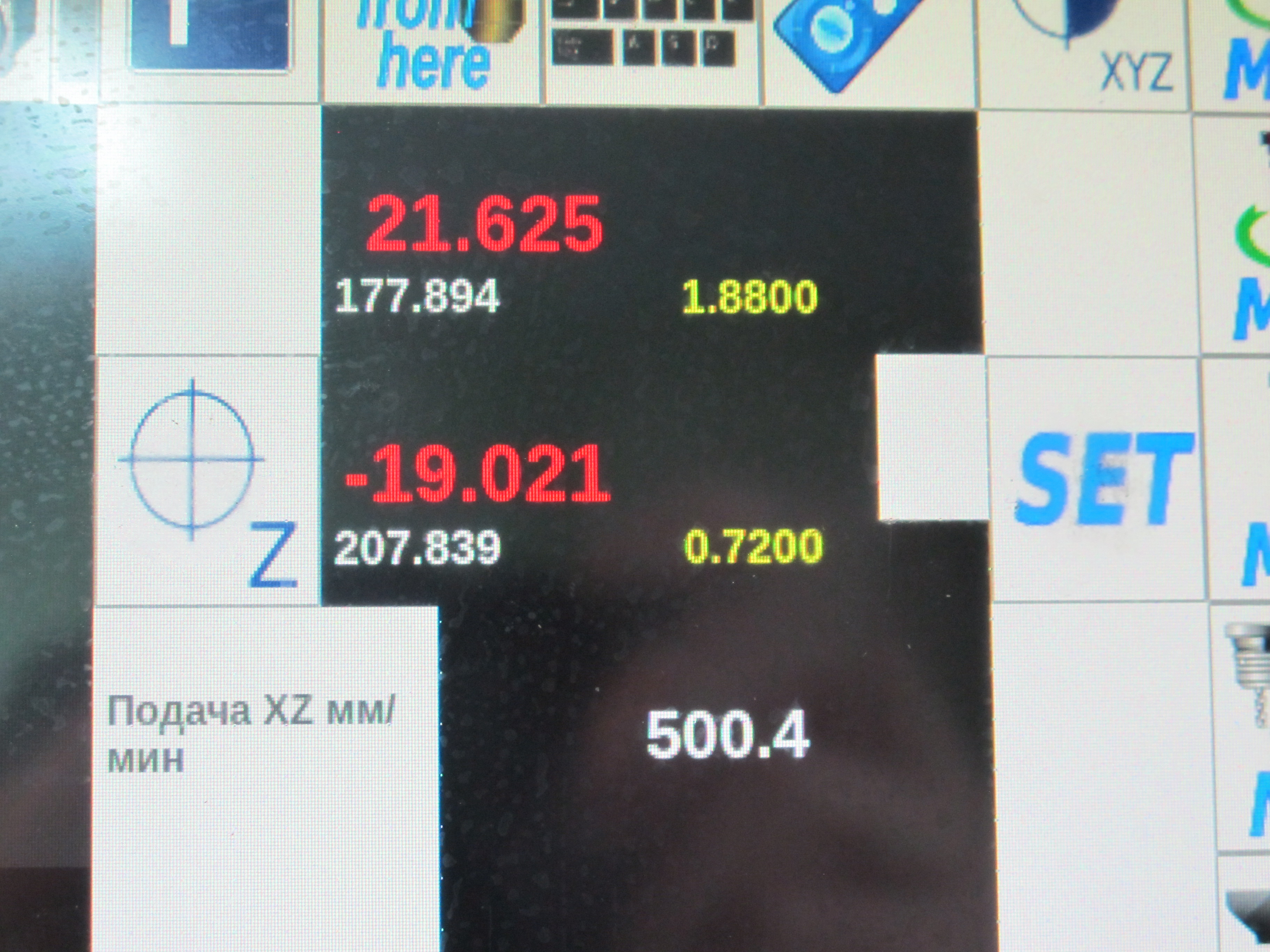

фотка графика , данные с линеек
конус 40 гр, подача 0.5 мм/об
как видно- на холостых перебегах гуляет десятку, на точении практически пара микрон :)
на чистовой подаче еще точнее

Dimka_almighty писал(а):П.С. Сам интересуюсь темой "ремень vs прямой привод" и так и не определился. От очень уважаемых и опытных участников форума противоположные доводы слышны.
Поинтересуйся ценами на ремни и на эти шкивы. На евау шкивы попадались прецизионные от ОЦ, стоили больше килобакса ;)

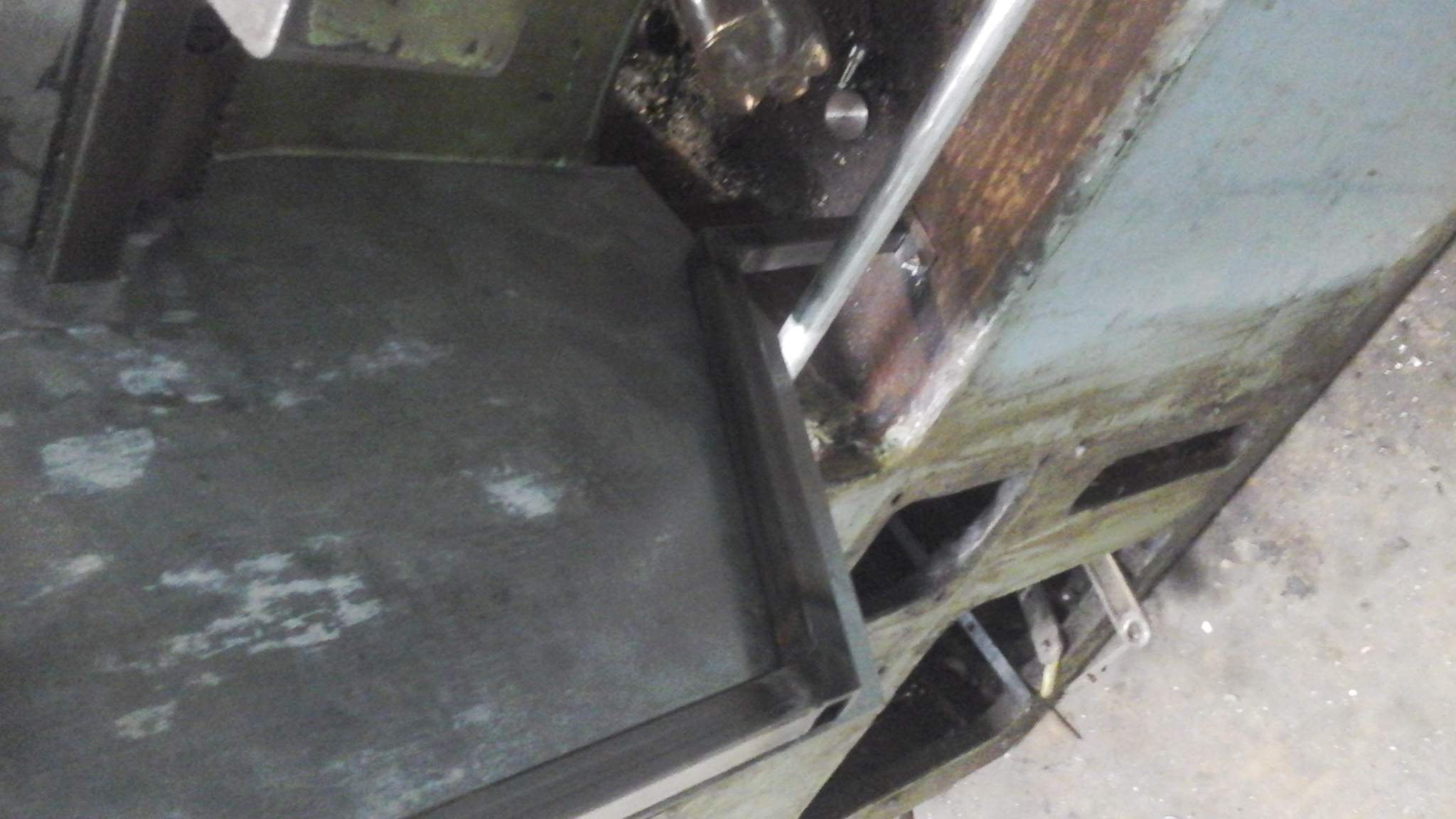

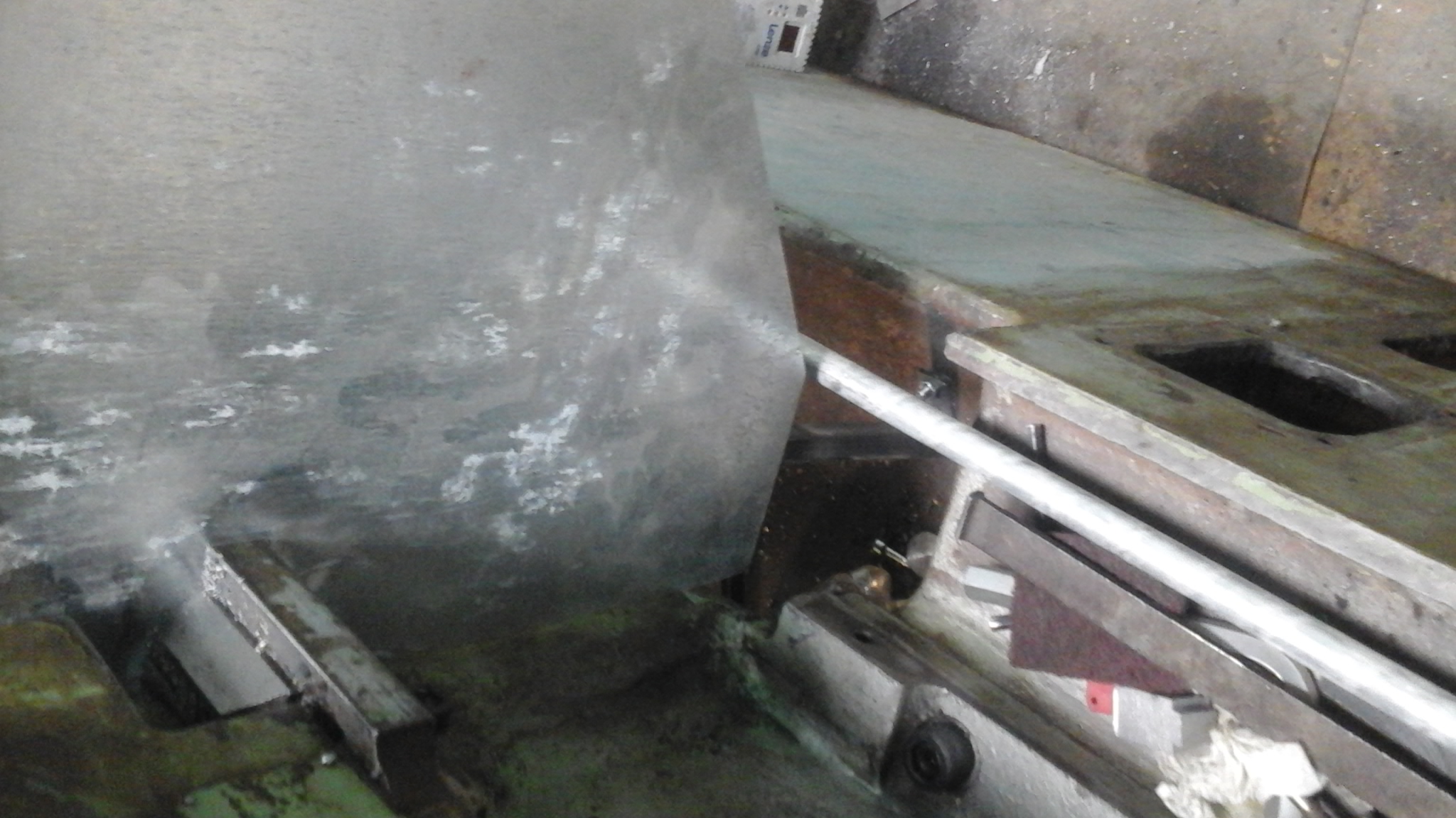

Слепил передний щиток с рамкой. Остальные элементы кожуха гораздо проще.
Дюралевая палка - макет направляющей для двери.

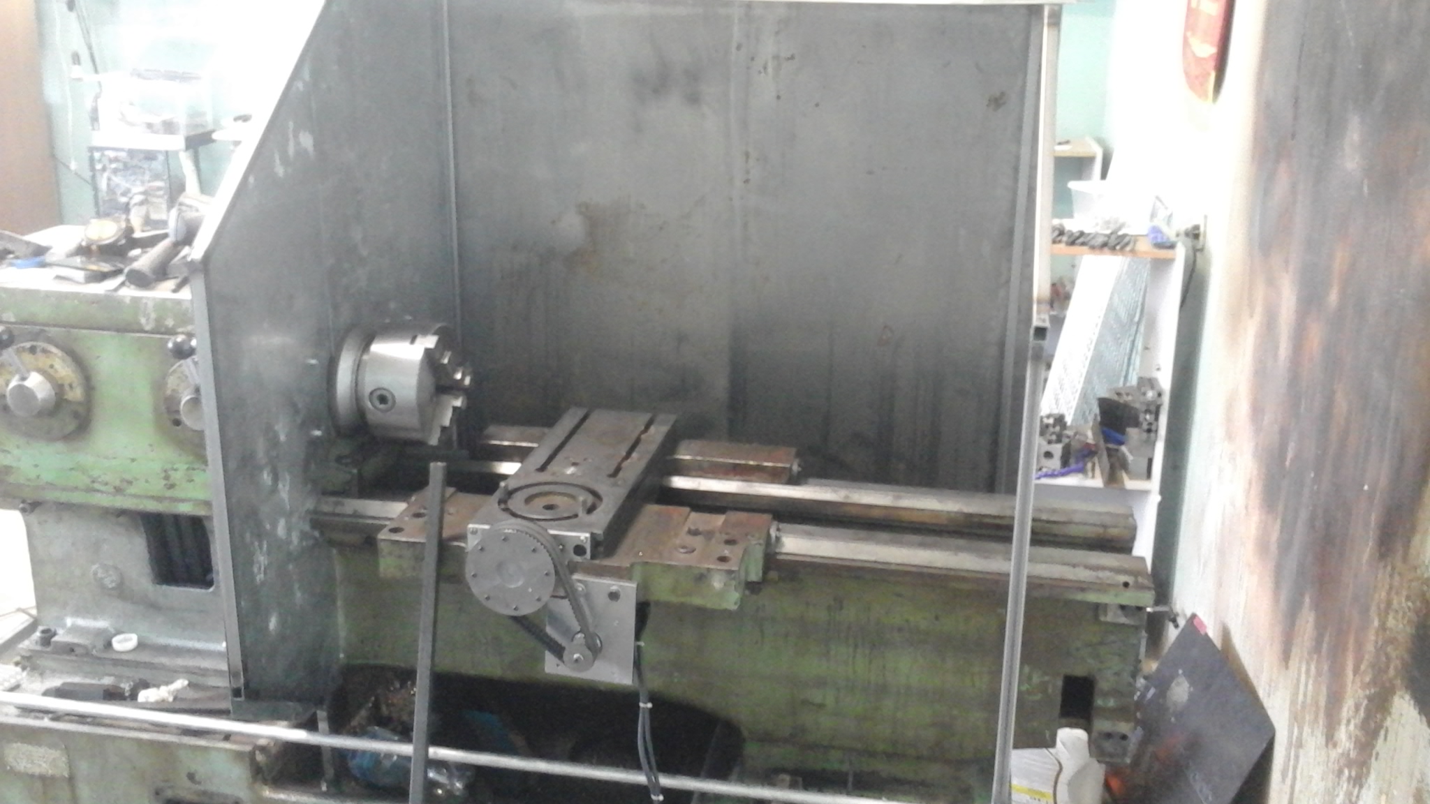

Продолжаем сборку короба.

Re: Токарный Иж 1И611П
Я вынашиваю планы сделать легкосъемный короб
ну и хочу что бы сдвигалась большая часть короба , для легкодоступности к револьверке

Сообщение Zampoteh »
Я буду делать дверцу шириной миллиметров 400, с таким учетом чтобы она сдвигалась влево от переднего щитка, за переднюю бабку. Соберу - покажу.
Я тоже планирую влево за бабку :)
