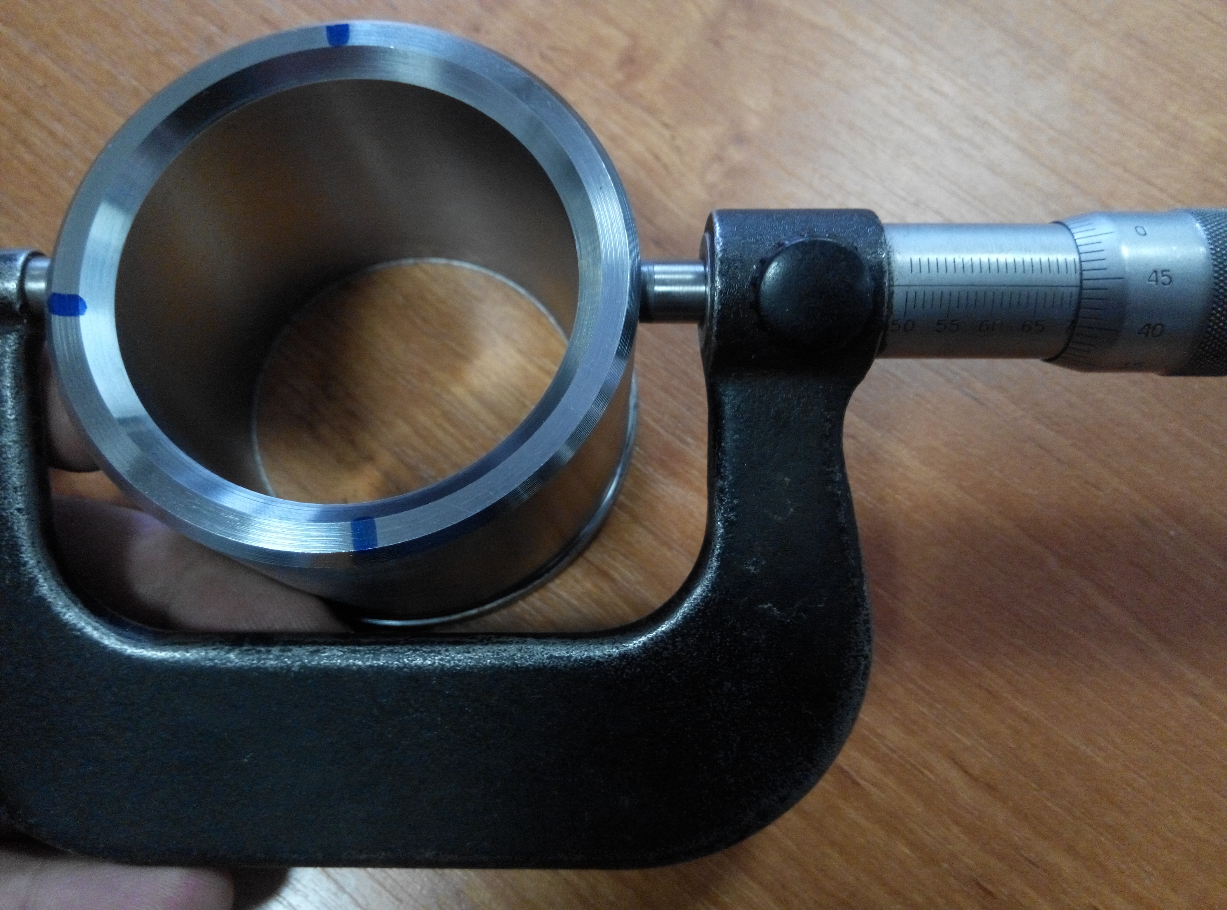

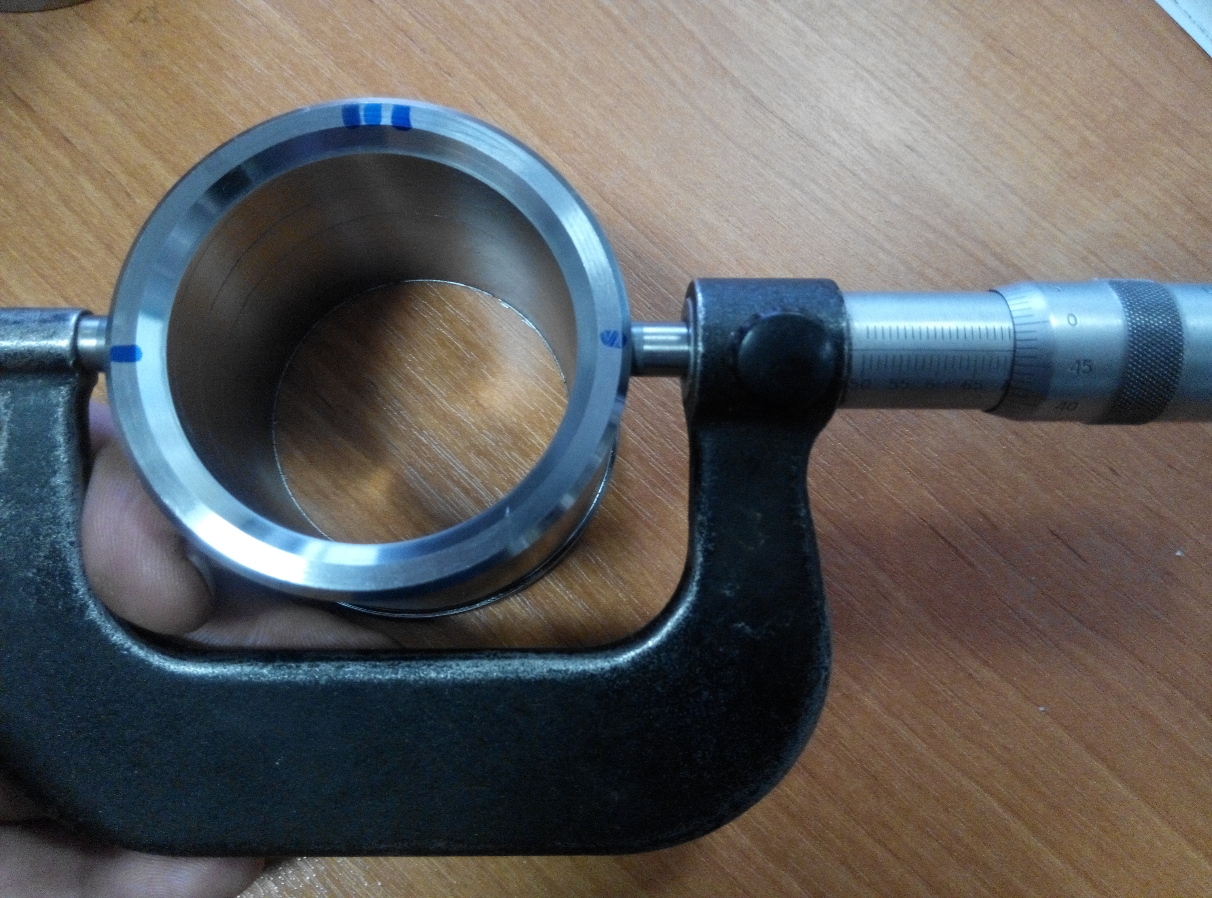

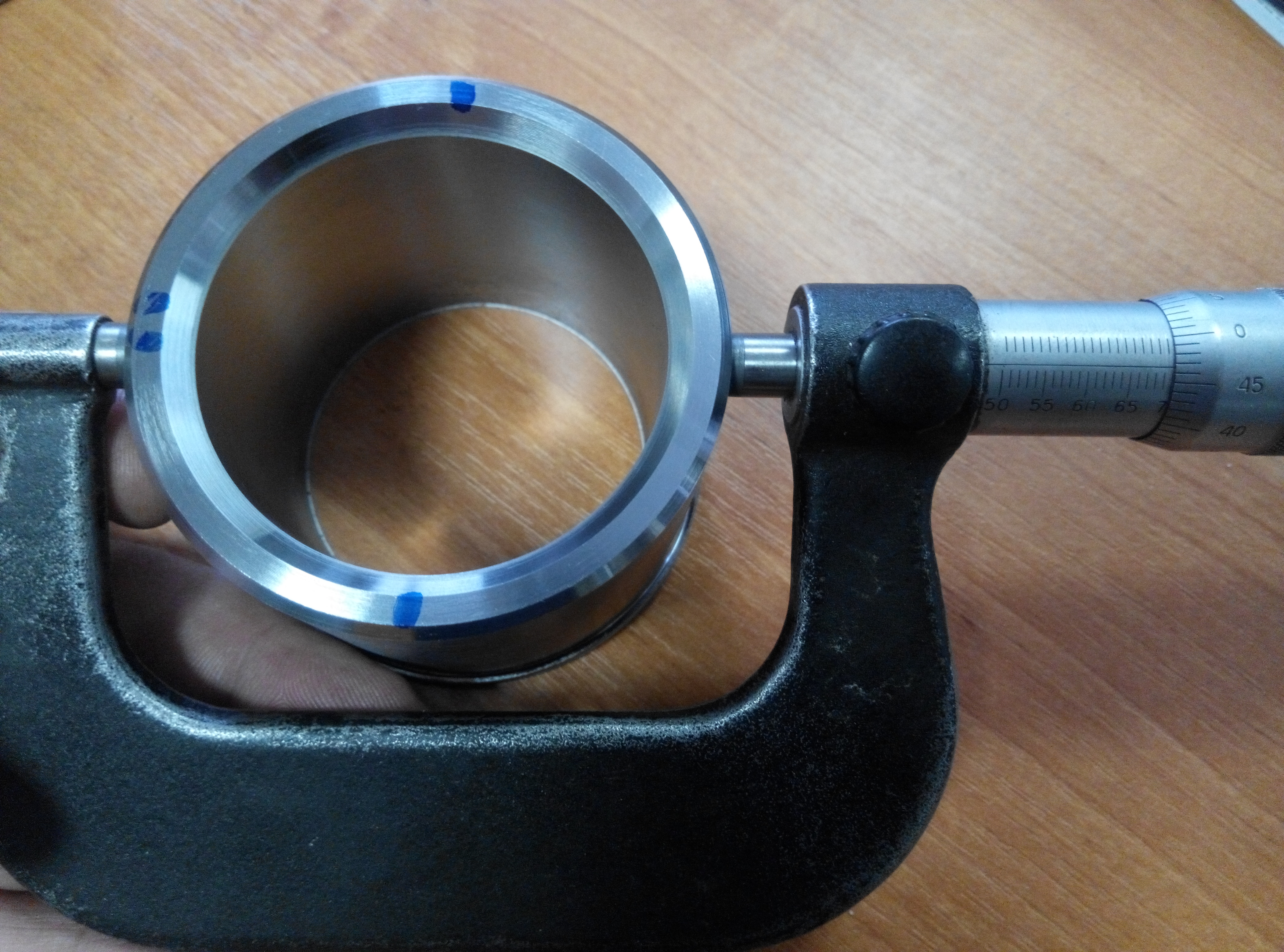

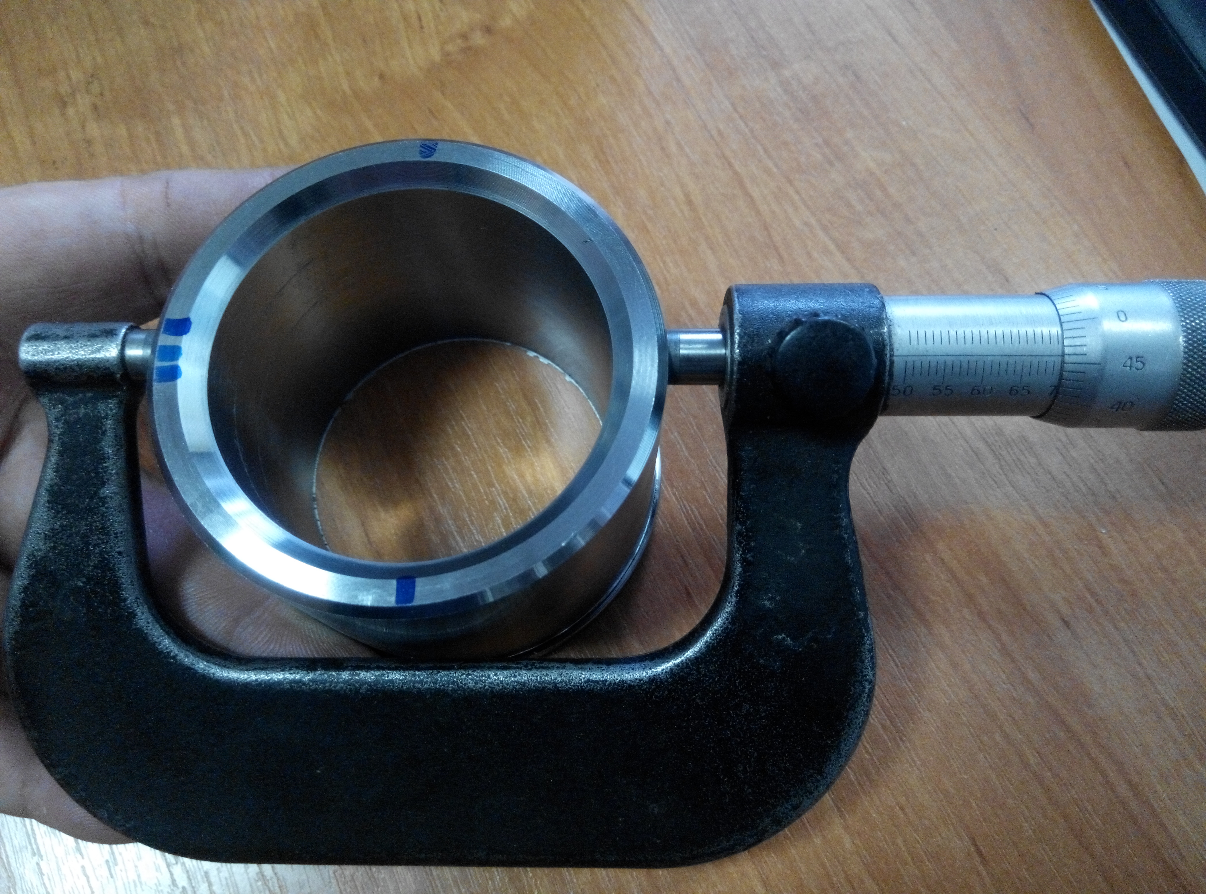

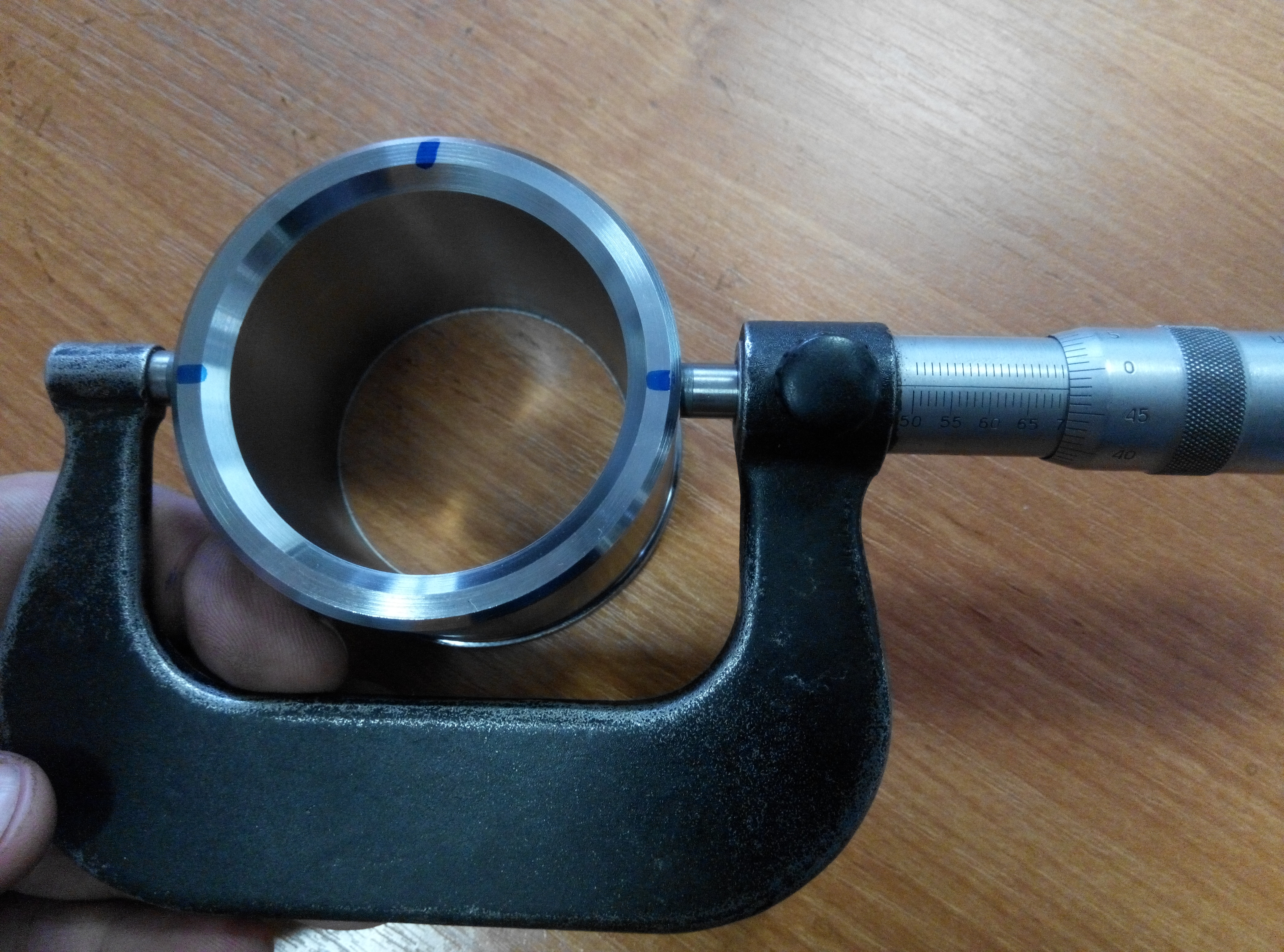

Сделал на скорую руку обмеры деталей, произвольно выбранных из партии:

По меткам на торце можно сориентироваться по номеру детали и направлению обмера. (Микрометр и мера были поверены полгода назад) Сдаётся мне, неплохой результат. Что скажете? :)

а деталек много? может подсадка инструмента? Я после установки линеек без особых проблем повторяемость получил 0.005, но у меня вертикальная станина которая точит вверх ( люфт отсутствует при точении, как таковой)

Dmaster писал(а):а деталек много? может подсадка инструмента? Я после установки линеек без особых проблем повторяемость получил 0.005, но у меня вертикальная станина которая точит вверх ( люфт отсутствует при точении, как таковой)
Деталей немного. 28 штук в партии.
Да, больше всего грешу на посадку. Честно говоря, револьверка оказалась неудачная, УГ одним словом. Мыслимо-ли то, что НОВУЮ!!! голову пришлось перебирать (проявились практически сразу непонятные скрипы ). Может ещё влияние моих кривых рук при обмерах.
