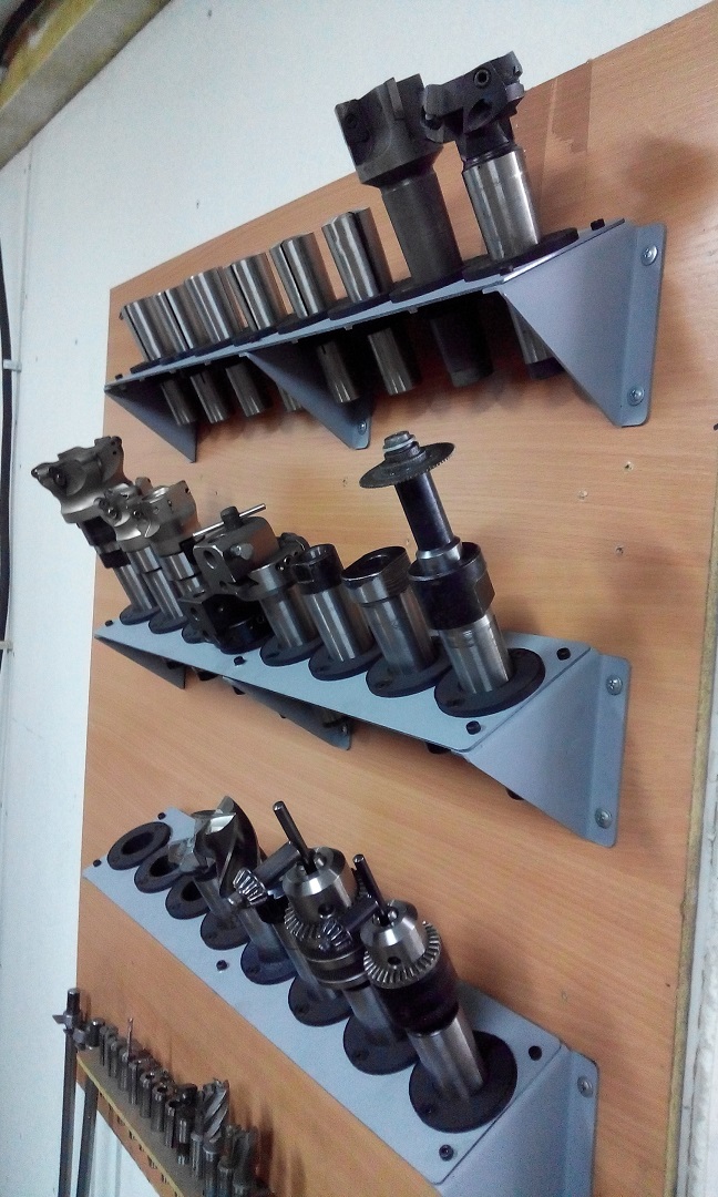

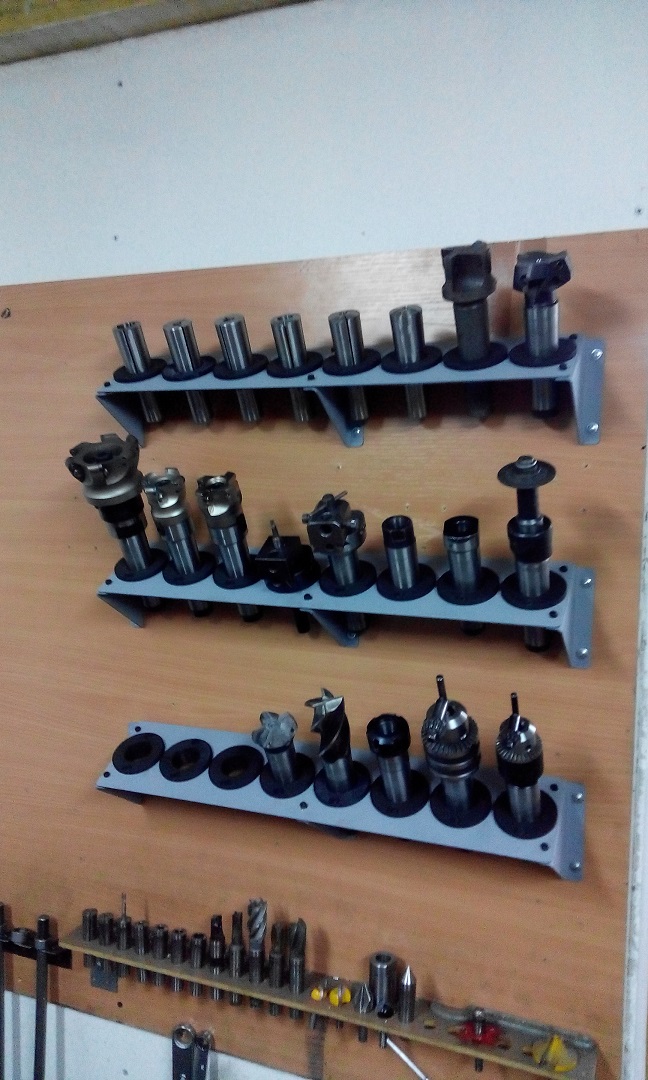

Заболел гибкой железяк. Нашел конторку, которая более менее понимает как нужно работать. Сделал полки под Морзе 4. Вставки под инструмент напечатал на принтере.

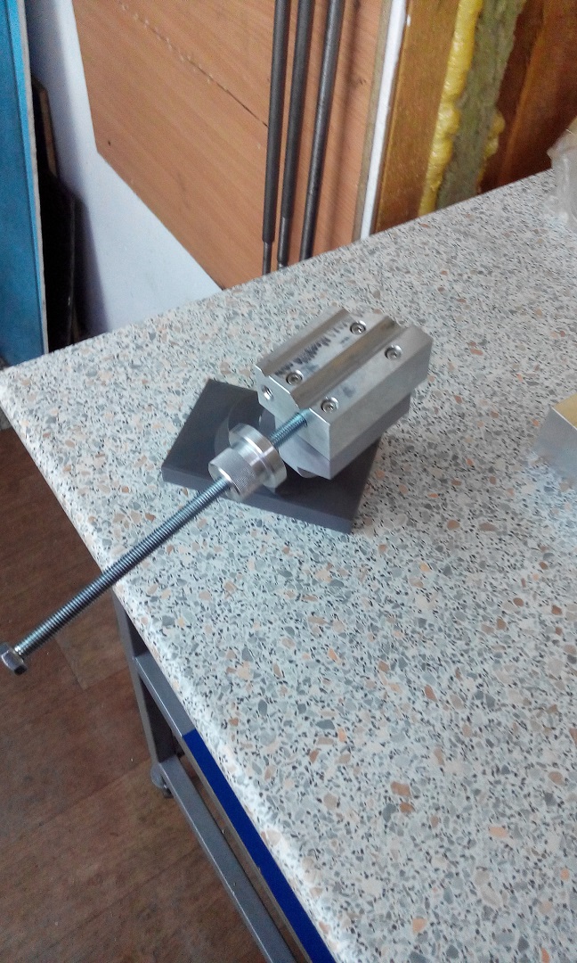

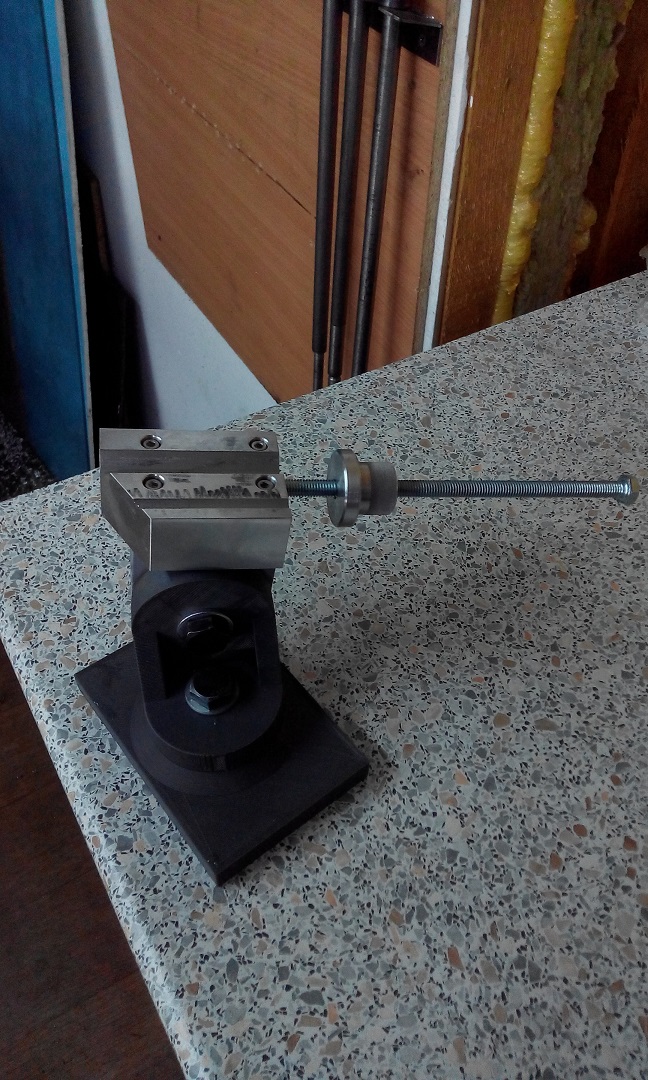

Наконец сваял заточку для сверел, а то никто, кроме меня, за пару лет так и не удосужился научиться точить сверла от руки!
Основные детали напечатаны PLA со 100% заполнением, призма под сверла из алюминия. Теперь все сверла дают 2 одинаковые стружки и ничего не уводит.

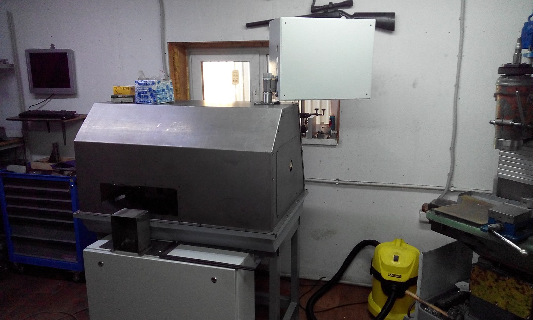

Давно не писал, а тем временем работа идет. Плотняком занимаюсь кожухом. Спасибо гигантское гибщикам листового металла, настоящие профессионалы, все сошлось как по микрометру.
Целый день убил на поворотный кронштейн под ящик для мозгов.

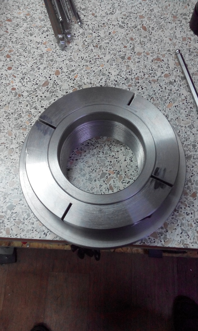

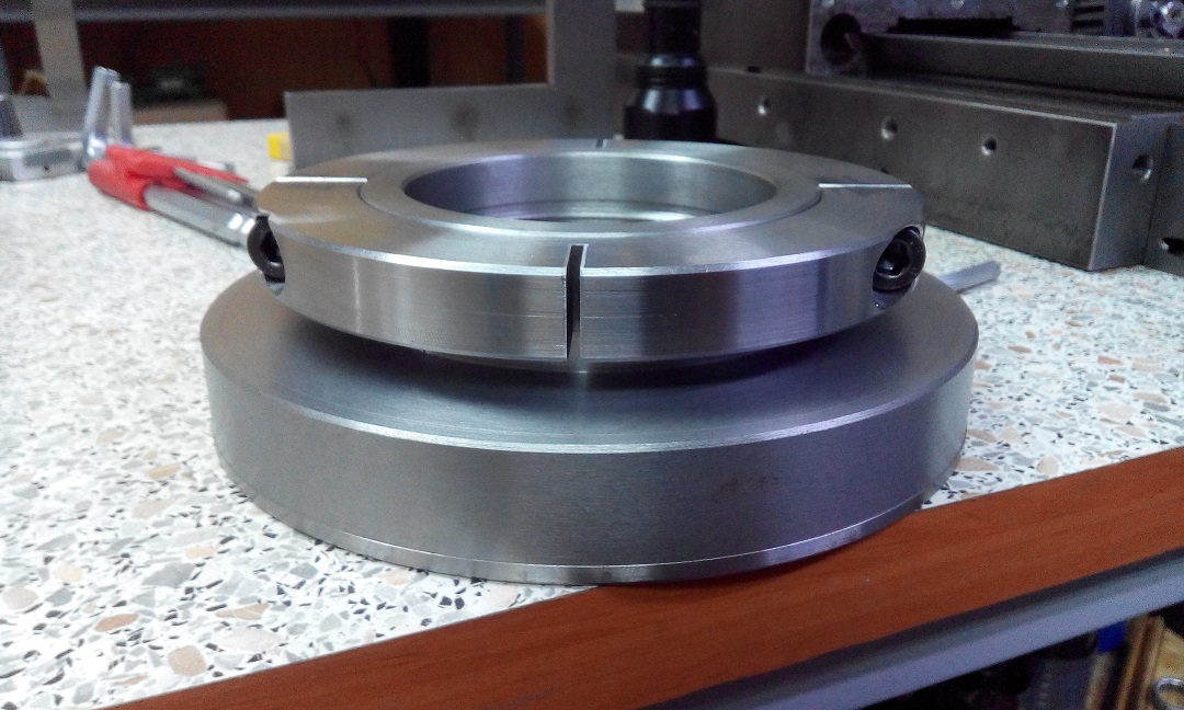

Сварганил стяжную шайбу на фланец.
IMG_20170902_165035.jpg (7534 просмотра) <a class='original' href='./download/file.php?id=119811&mode=view' target=_blank>Загрузить оригинал (337.79 КБ)</a>
IMG_20170902_165045.jpg (7534 просмотра) <a class='original' href='./download/file.php?id=119812&mode=view' target=_blank>Загрузить оригинал (296.86 КБ)</a>
IMG_20170902_165054.jpg (7534 просмотра) <a class='original' href='./download/file.php?id=119813&mode=view' target=_blank>Загрузить оригинал (298.86 КБ)</a>
Dimka
Сообщения: 1286
Репутация: 347
Настоящее имя: Дима
Re: Токарный китаец с Алиэкспресс
Сообщение Dimka »
john1987887 писал(а):Сварганил стяжную шайбу на фланец.
Что-то никак не могу въехать: куда оно и зачем?
john1987887
Сообщения: 3063
Репутация: 1802
Сообщение john1987887 »
Чтоб патрон при быстром торможении не скрутился со шпинделя.
gerka
Сообщения: 71
Зарегистрирован: 11 дек 2013, 13:24
Репутация: 44
Сообщение gerka »
Какой диаметр и шаг резьбы на шпинделе?
И не совсем понятно вы планшайбу сделали с разрезным кольцом, а как фиксация происходит? сама резьбы в планшайбе без разреза же...
