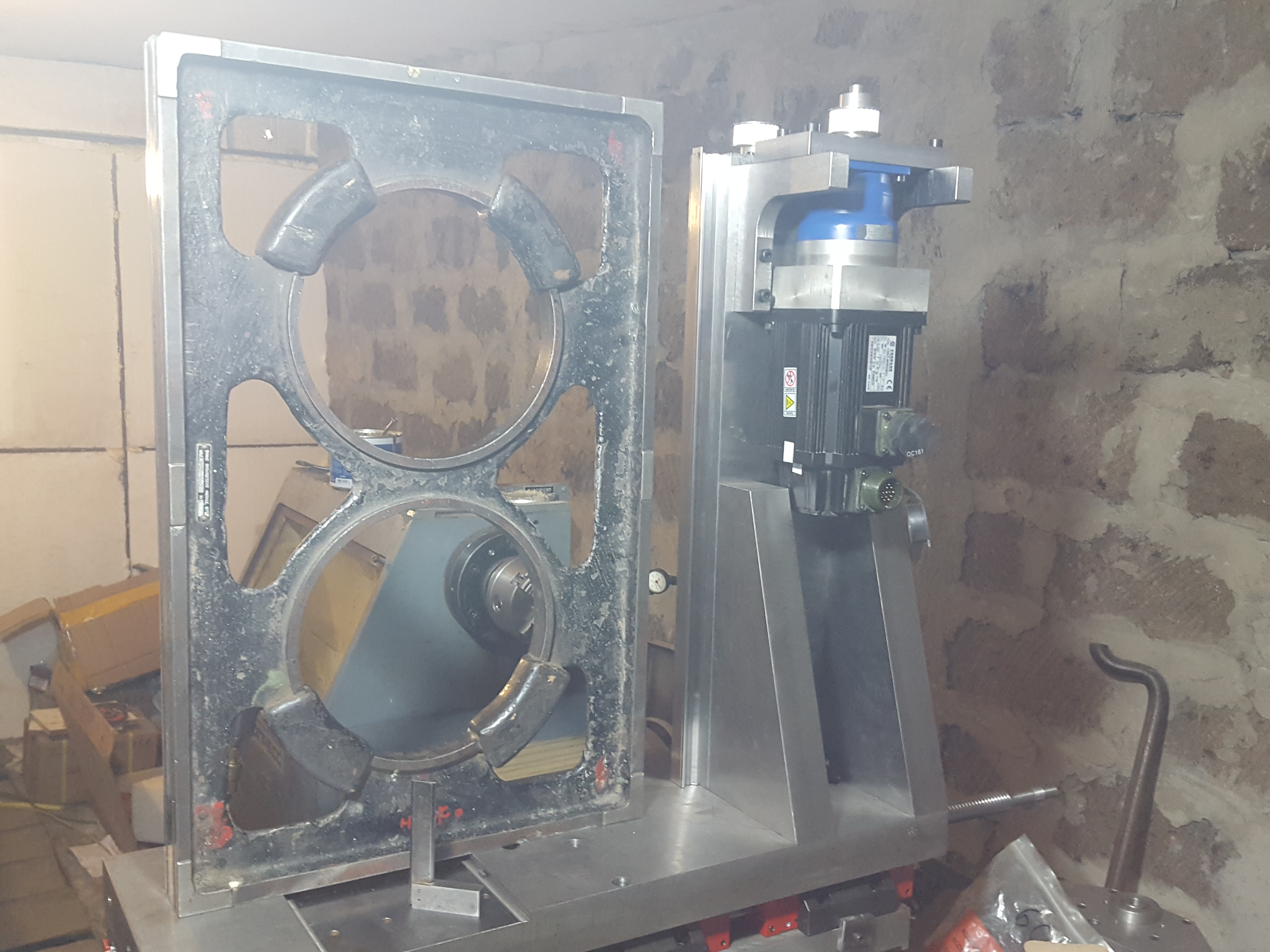

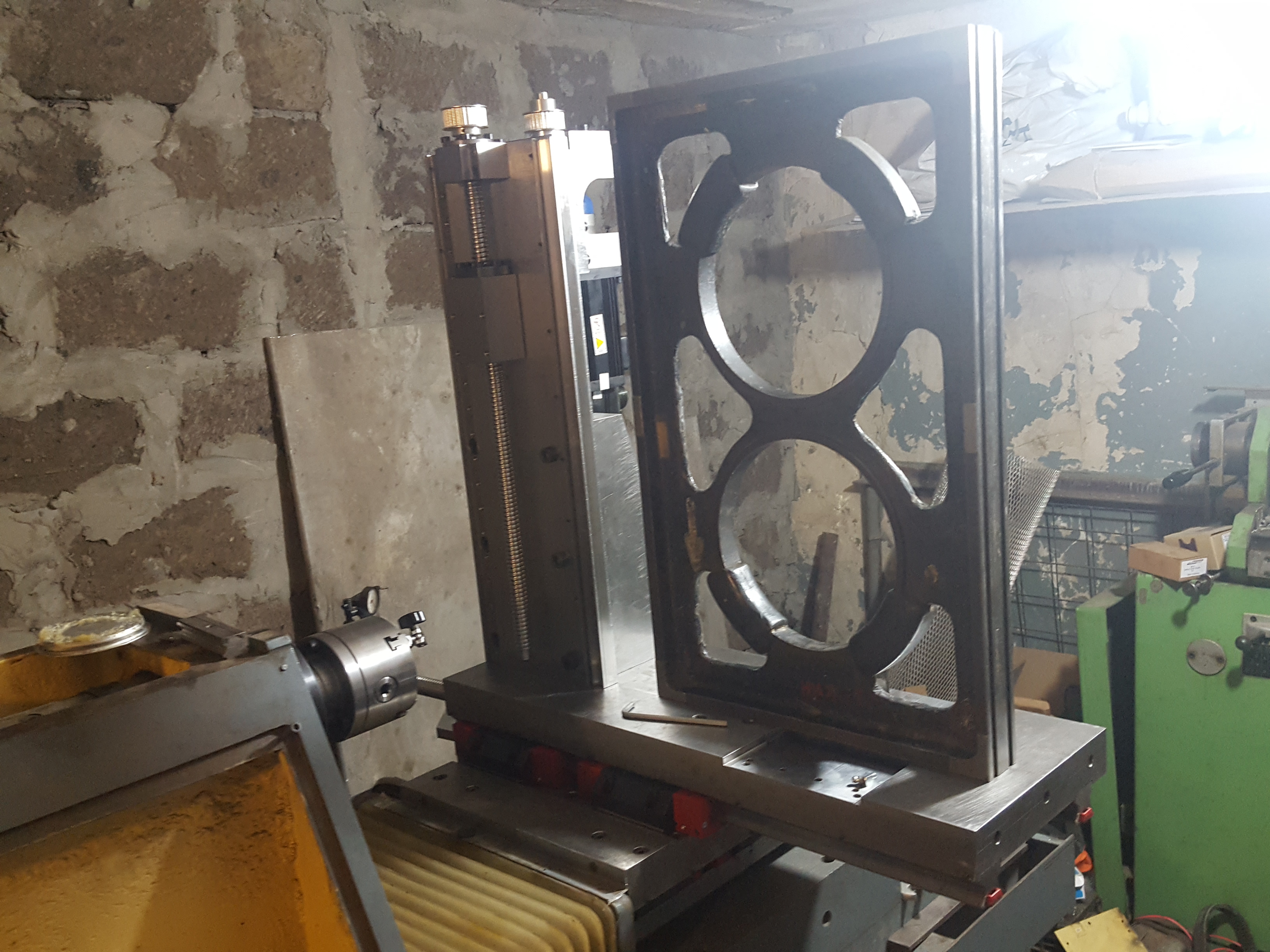

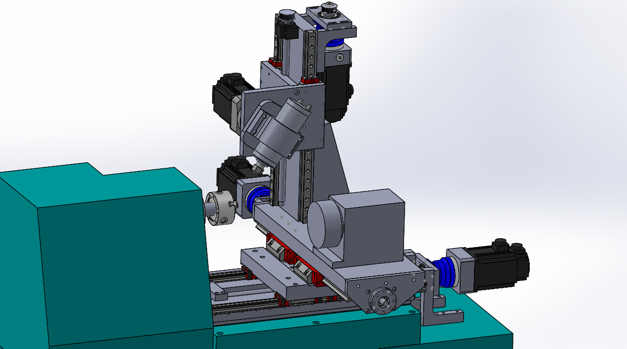

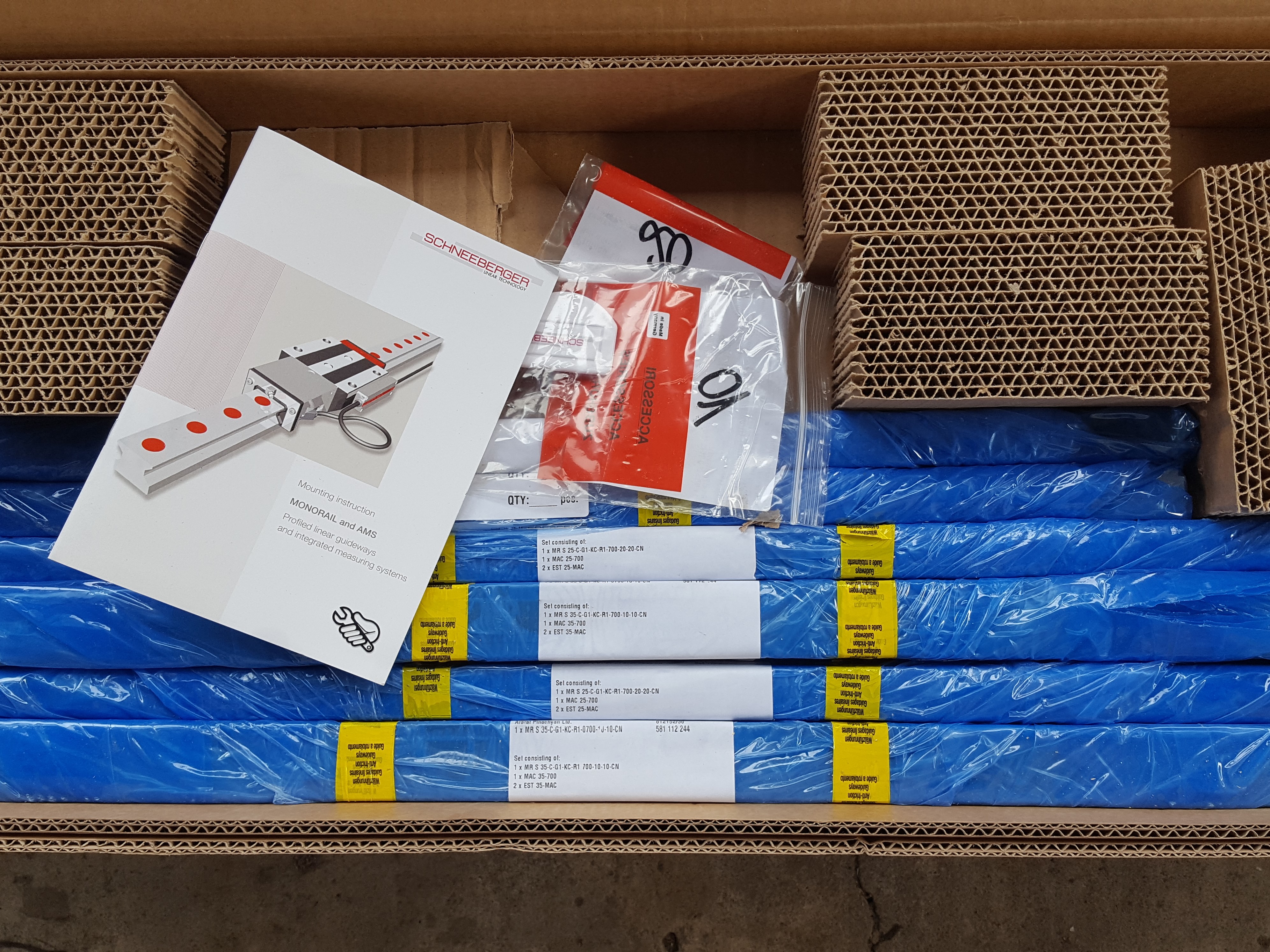

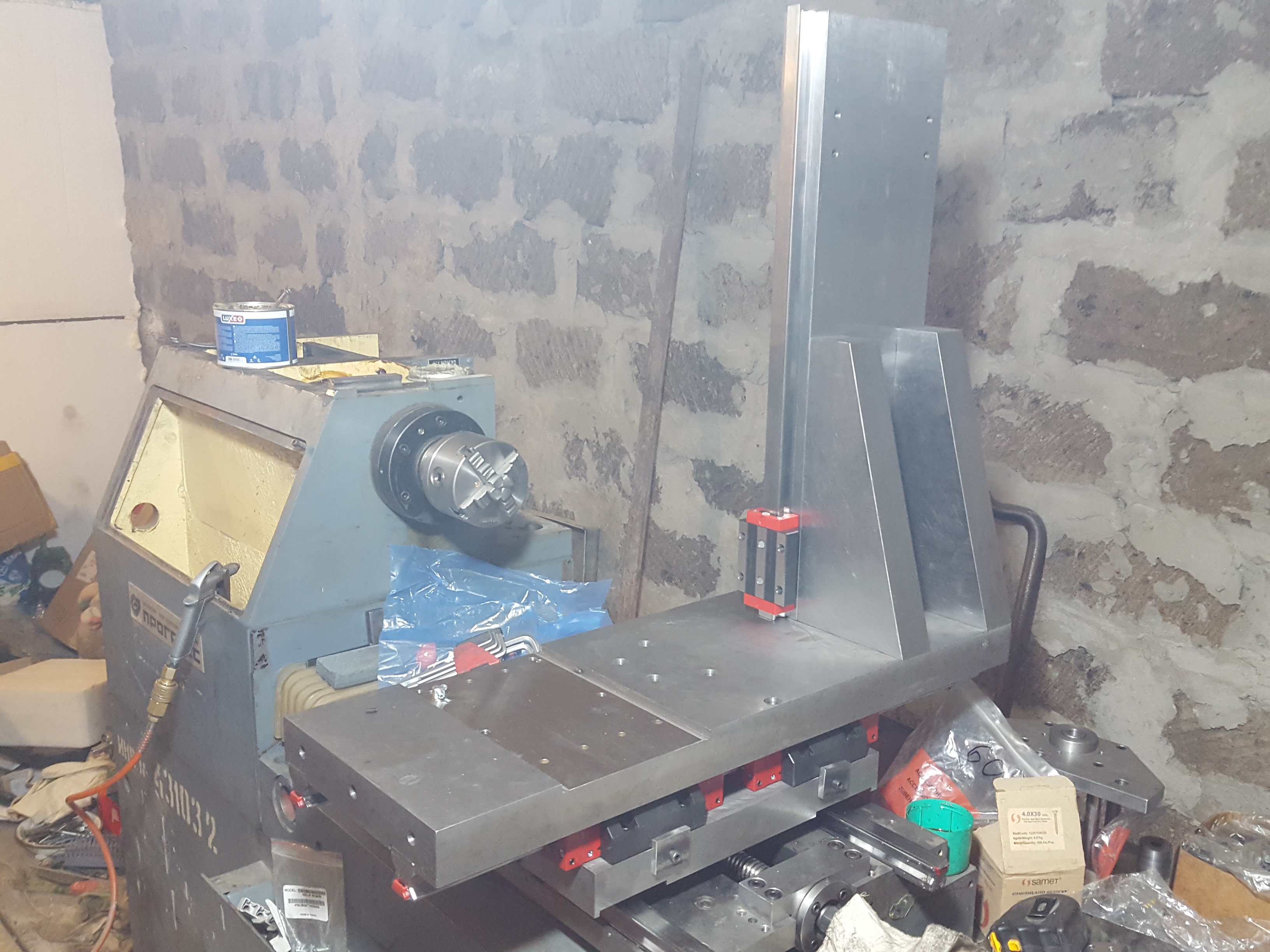

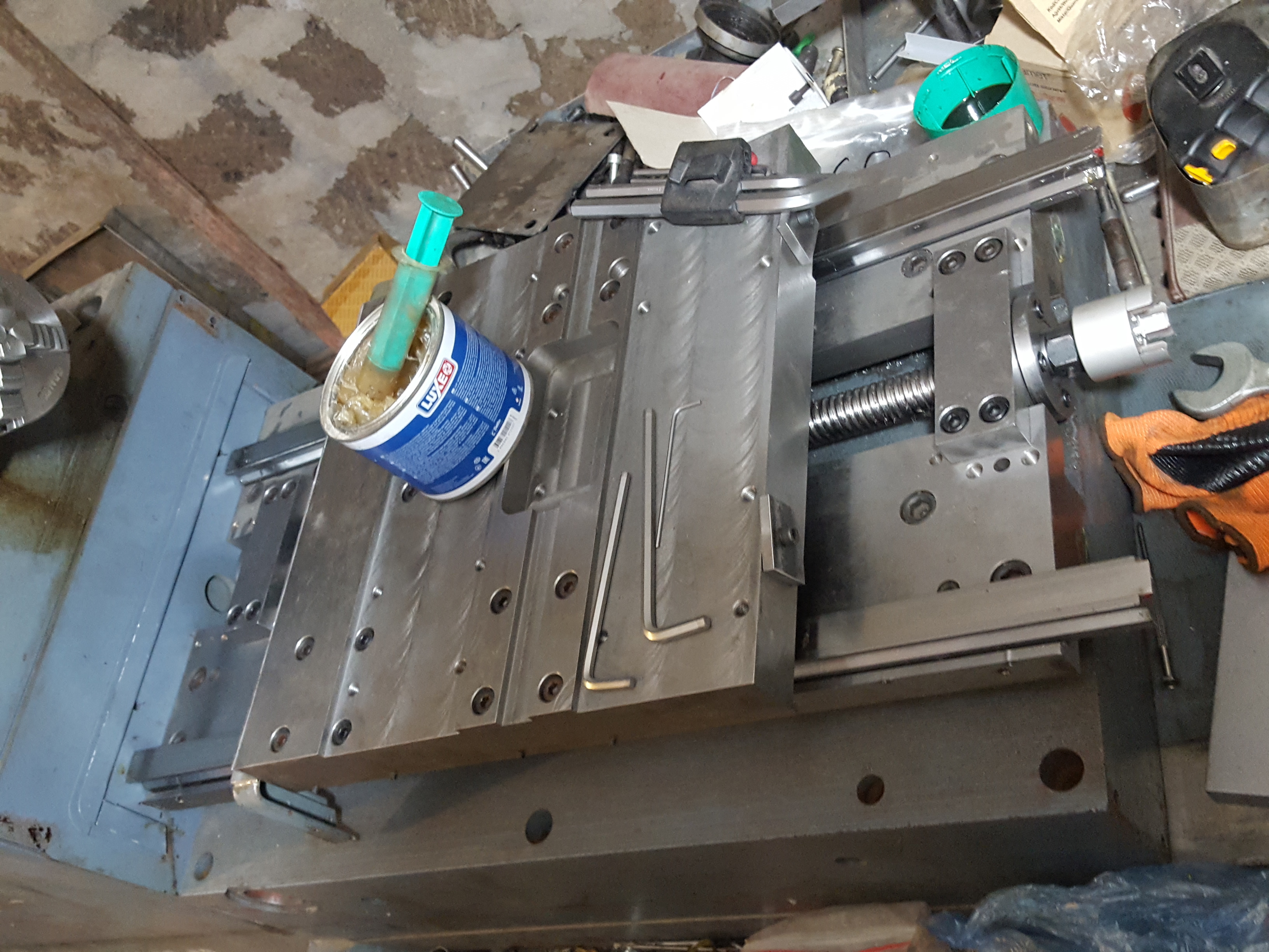

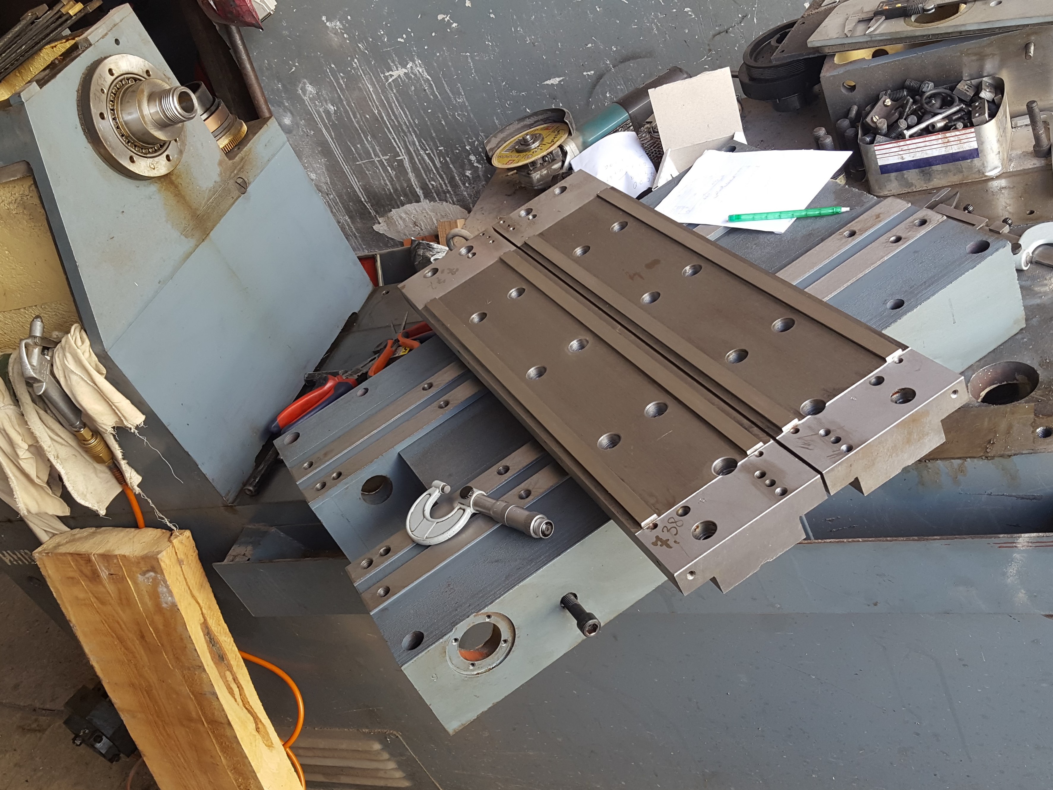

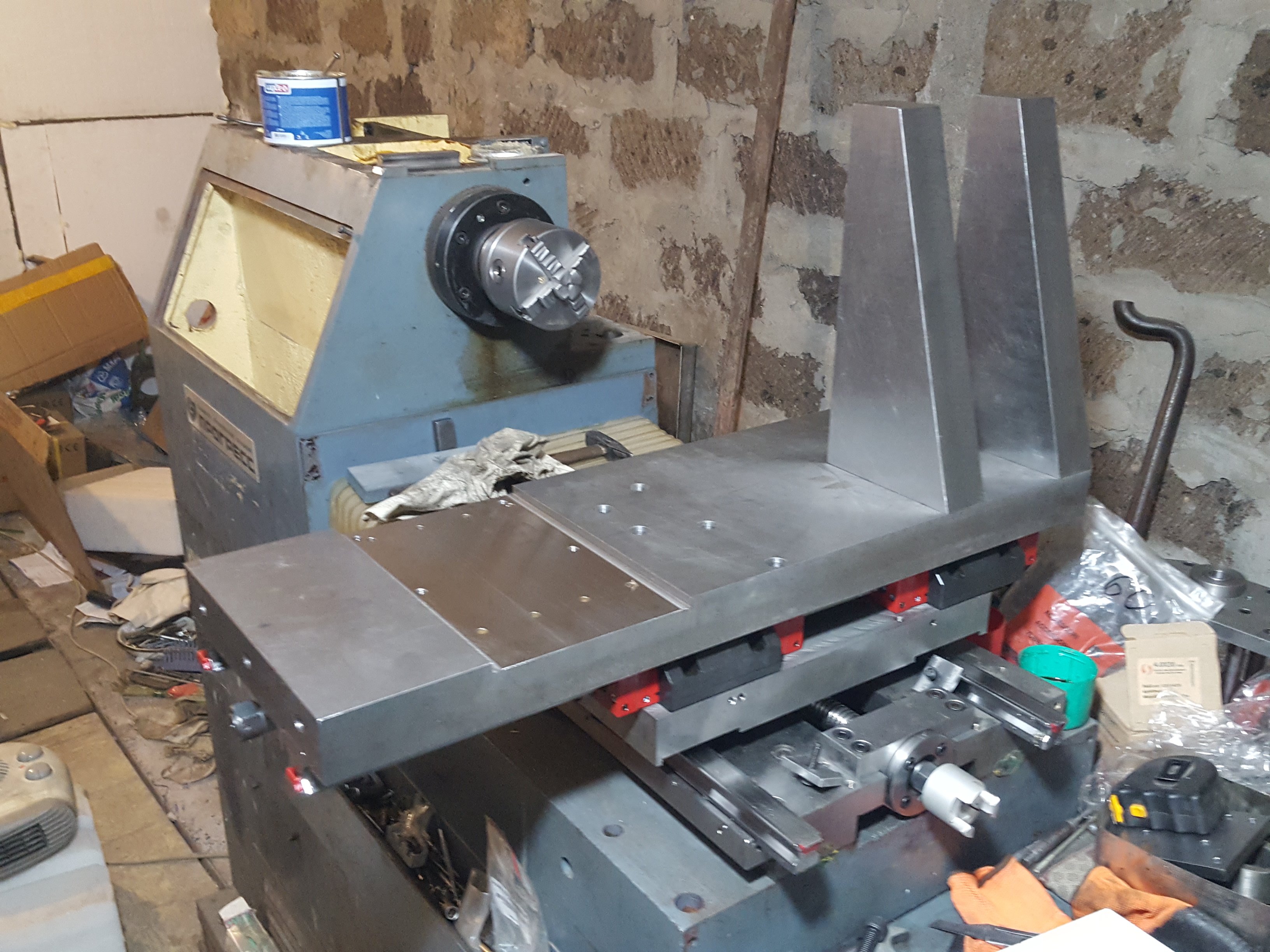

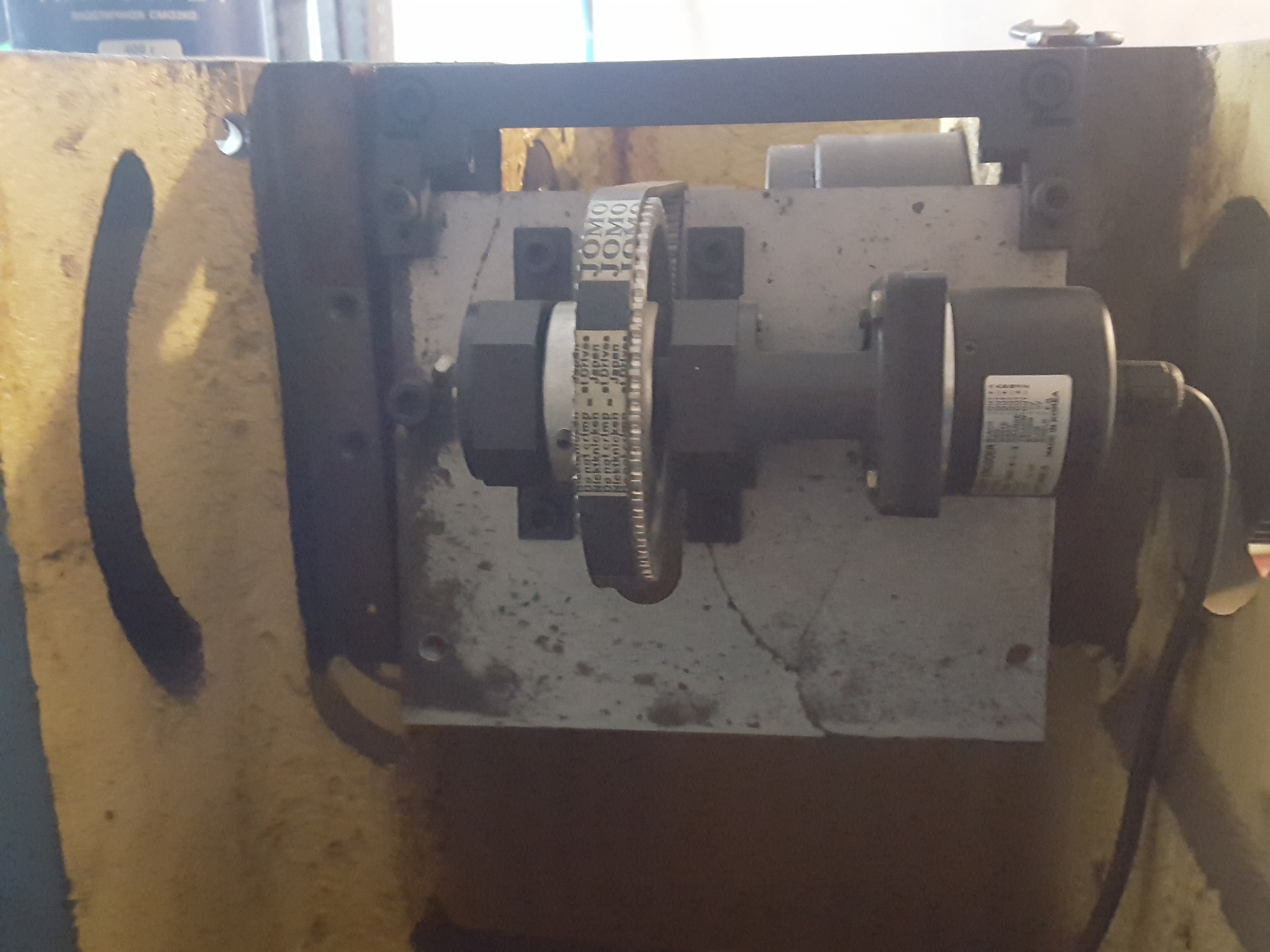

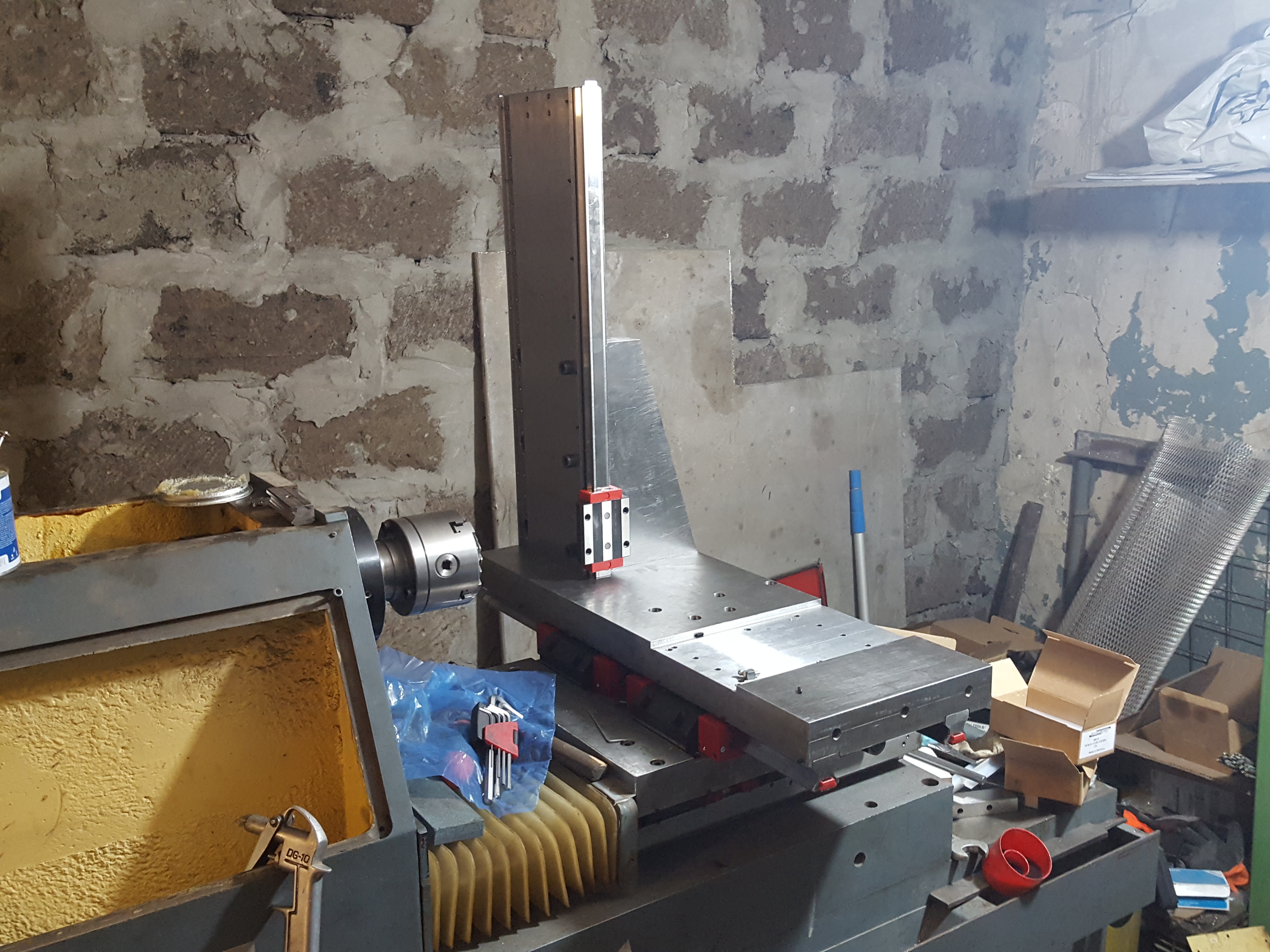

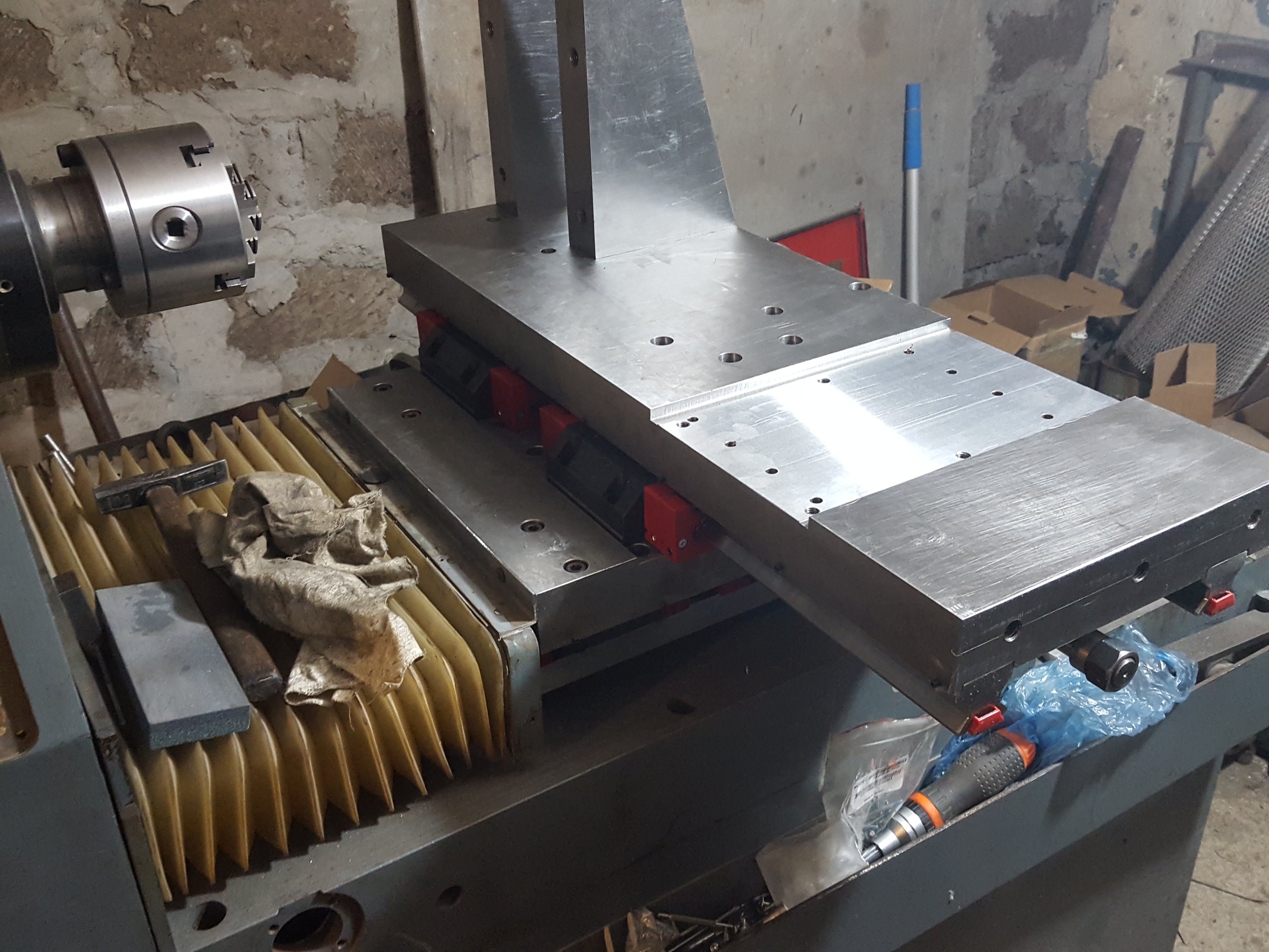

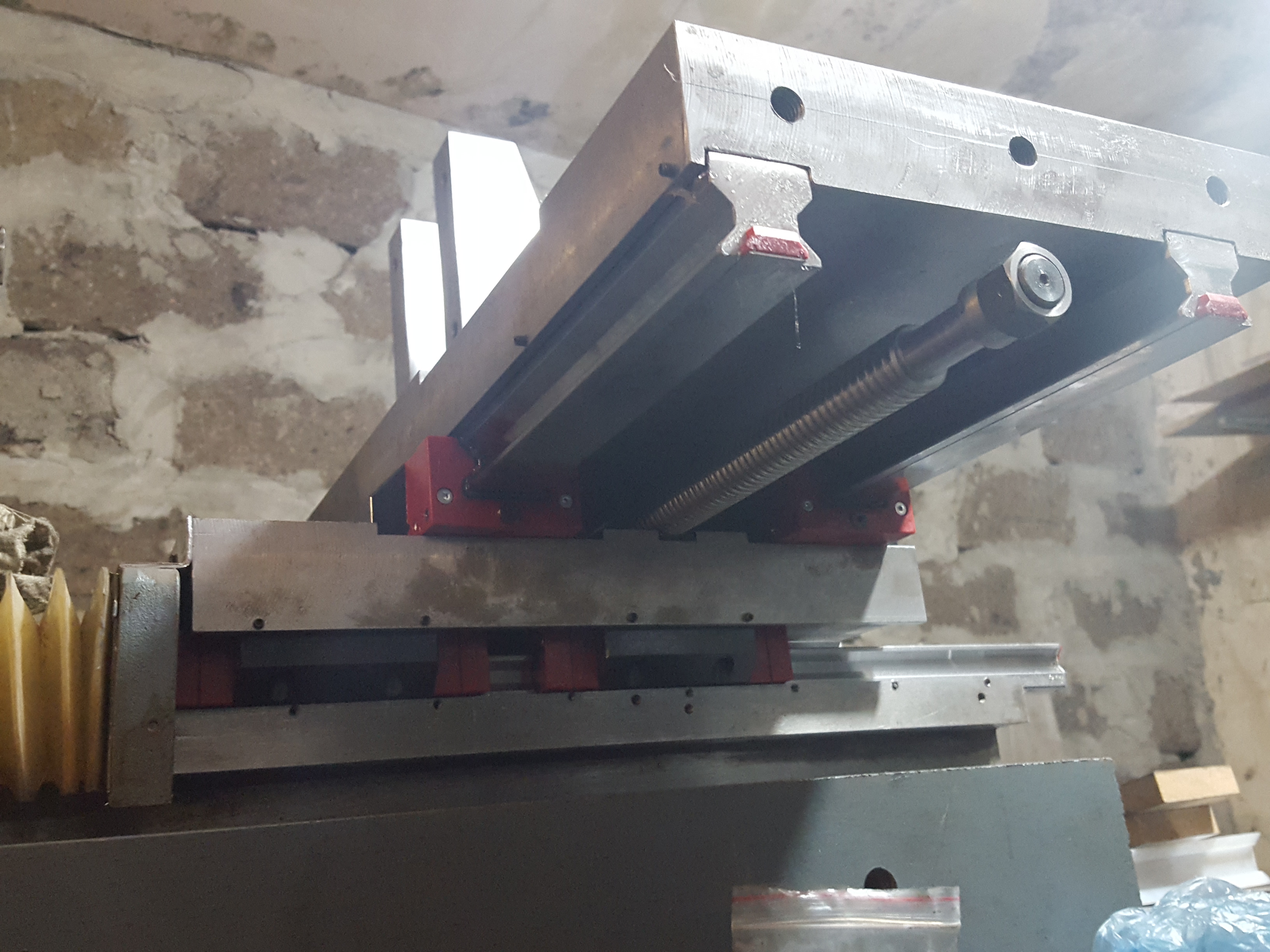

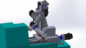

Доброго дня народ. Вот решил перебраться к вам со своим проектом. На выходе планируется получить токарно-фрезерный 5ти осевой... Долгострой получился, уже где-то пятый, толи шестой месяц пошел. Задержки с комплектухой в основном. Но сейчас полным ходом двигаюсь. Много писать не буду, походу, если будет интересно, буду отвечать. Накидаю фоток по тихоньку...

зачем так рельсы выворачивать только на стойке с фрезером?

Ну вроде конструктивно так правильнее получилось...

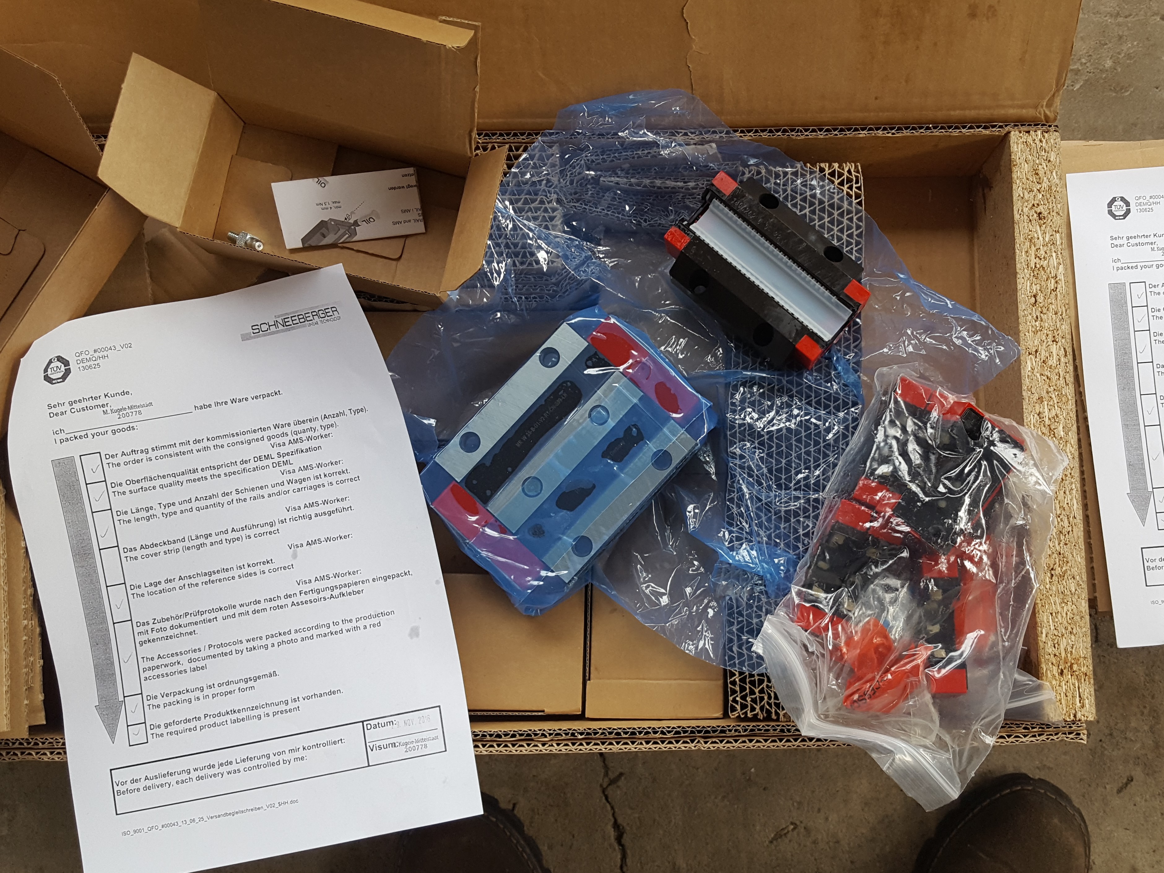

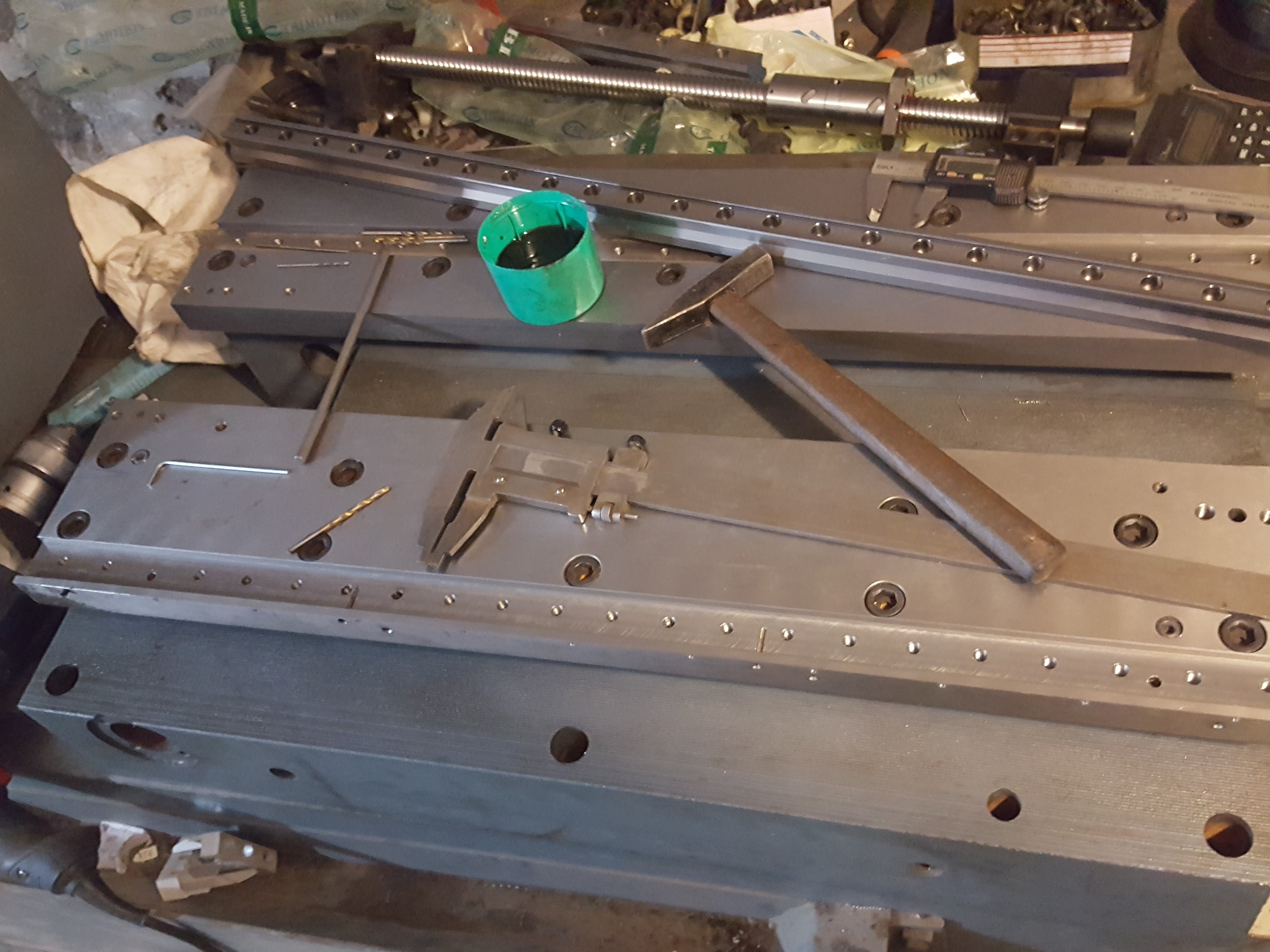

Рельсы похоже роликовые? Где брал?

aftaev писал(а):Рельсы похоже роликовые? Где брал?
Да, роликовые. Немецкие, заказал напрямую у производителя.

Размеры, цена?

Цены такие
Релсьа 25 - около 140 евро за метр
Карека 25 - 105 евро штука
Рельса 35 - 165 евро за метр
Каретка 35 - 138 евро

skedram писал(а):Ну вроде конструктивно так правильнее получилось...
в чем правильность? только лишние сложности с установкой и изготовлением

aegis писал(а):только лишние сложности с установкой и изготовлением
Две плиты перпендикулярно расположенные, будут надежнее "держать" шпиндель. Насчет сложности согласен конечно, но считаю оправданным потраченные время и средства...
Re: Токарно-фрезеный станок на базе ТПК-125
Знатная комплектуха
револьверка родная или меняешь на импортную?

nik1 писал(а):револьверка родная или меняешь на импортную?
Не, оставлю родную

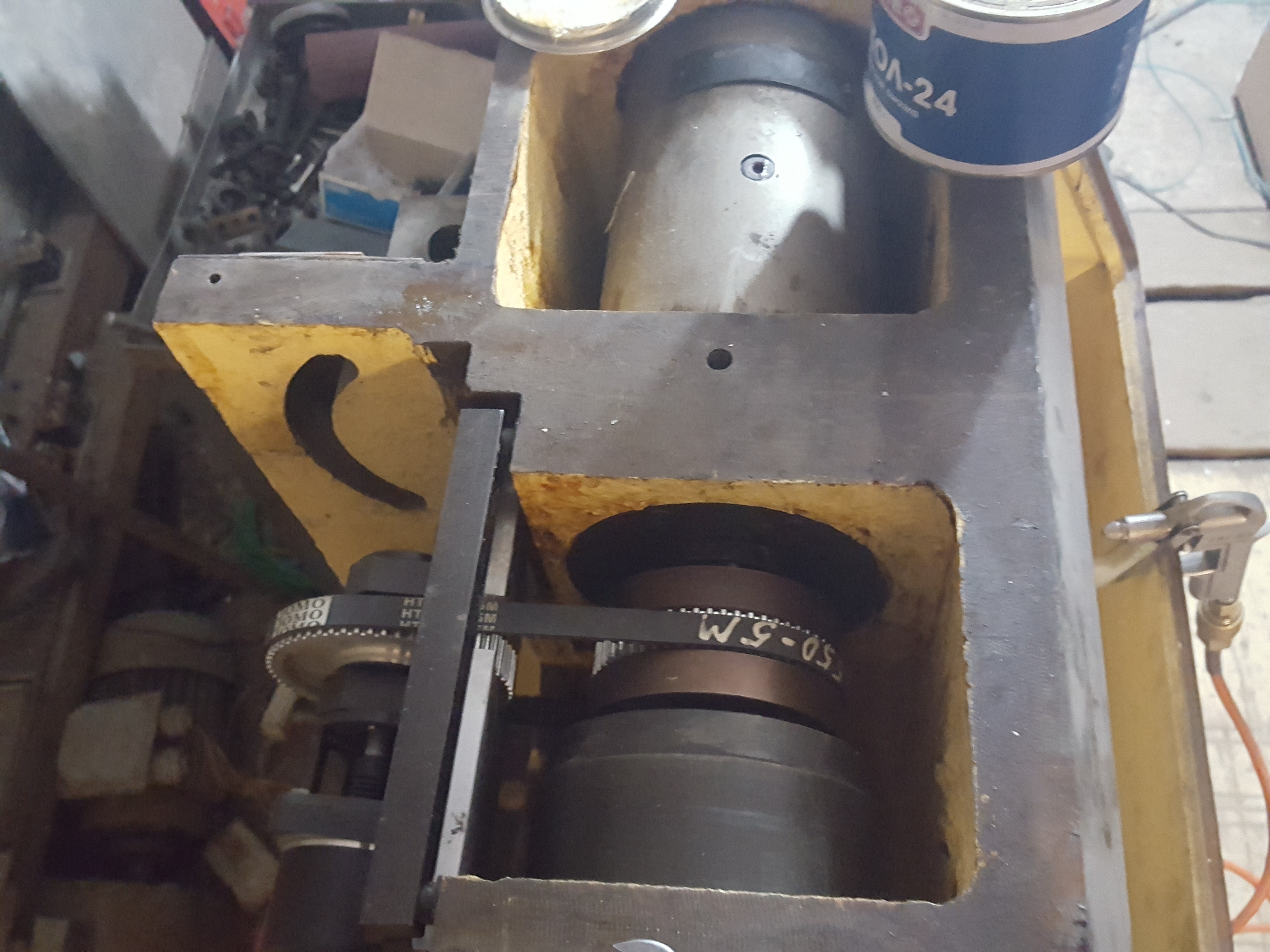

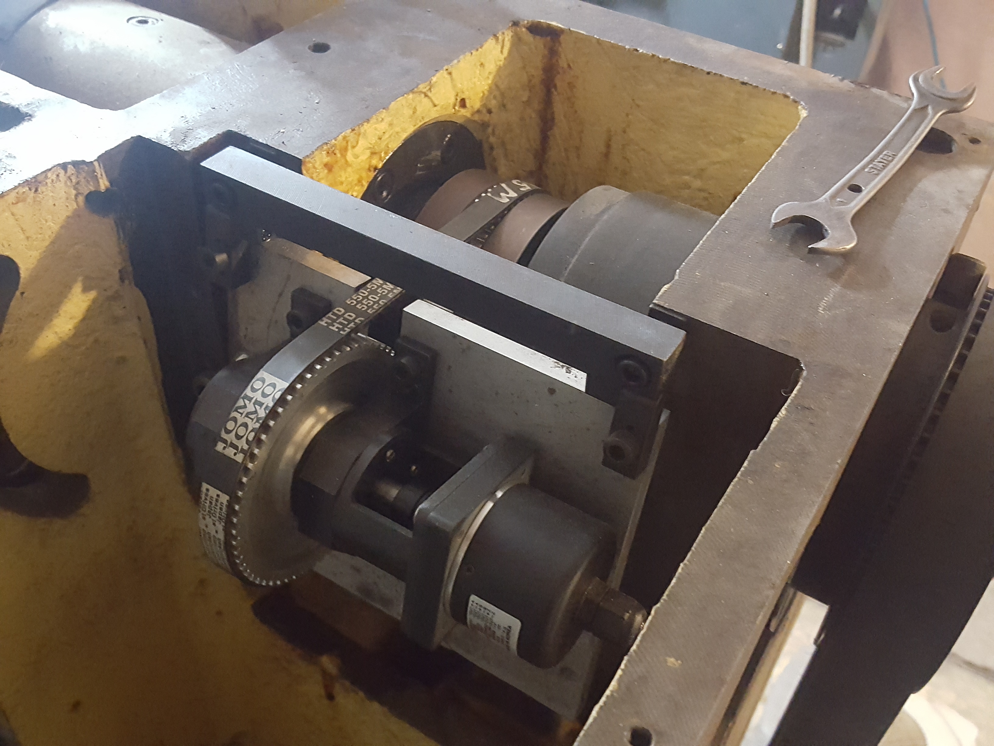

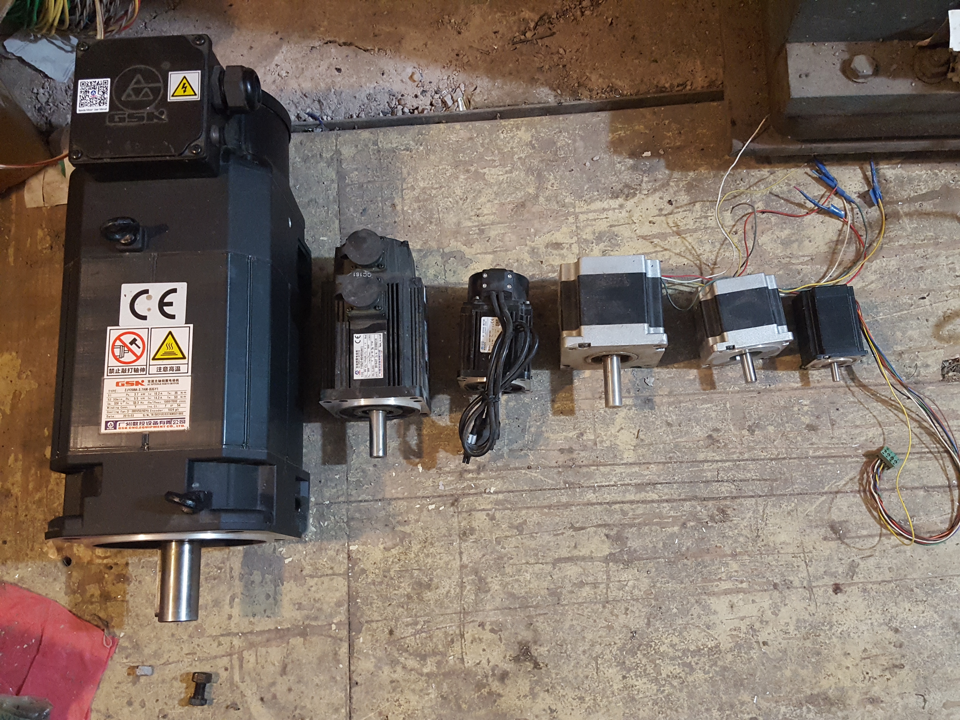

На шпинделе будет тормоз?

nik1 писал(а):На шпинделе будет тормоз?
Возможно! Дело в том, что привод шпинделя, громадный серво шпиндельный мотор, который в своем функционале имеет такую фишку как электрический тормоз... Я пока не "пощупаю", скорее всего не буду мутить механический тормоз... Осталось не долго, скоро проверим.
Вот кстати фотка.
Слева на право- серво шпидель 3.7квт - фланец 220мм, сервак 1квт - фланец 110мм, сервак 750вт - фланец 80мм, шд 110мм, шд 86мм, шд 57мм...
Ремень длинный , думаю будет не очень жестко при фрезеровке

nik1 писал(а):Ремень длинный
Верно. 1760-8m-30, но чего уж гадать. В бою и проверю, все равно, если мутить тормоз, то я решил, что это будет где-то у планшайбы патрона. Так что, можно добавить если что...

skedram писал(а):который в своем функционале имеет такую фишку как электрический тормоз...
Этот тормоз нужен только для того чтобы при обесточивании сервы вал не крутился (например чтобы ось Z не падала). Обычно эти тормоза имеют большой люфт и держать тормозом вал и фрезеровать скорее всего не получится ;)
skedram писал(а):Слева на право- серво шпидель 3.7квт -
Для фрезеровки и удержания вала, важнее не квт, а момент сервы в Нм. Чем меньше номинальные обороты мотора тем больше момент при той же мощности(квт) ;)

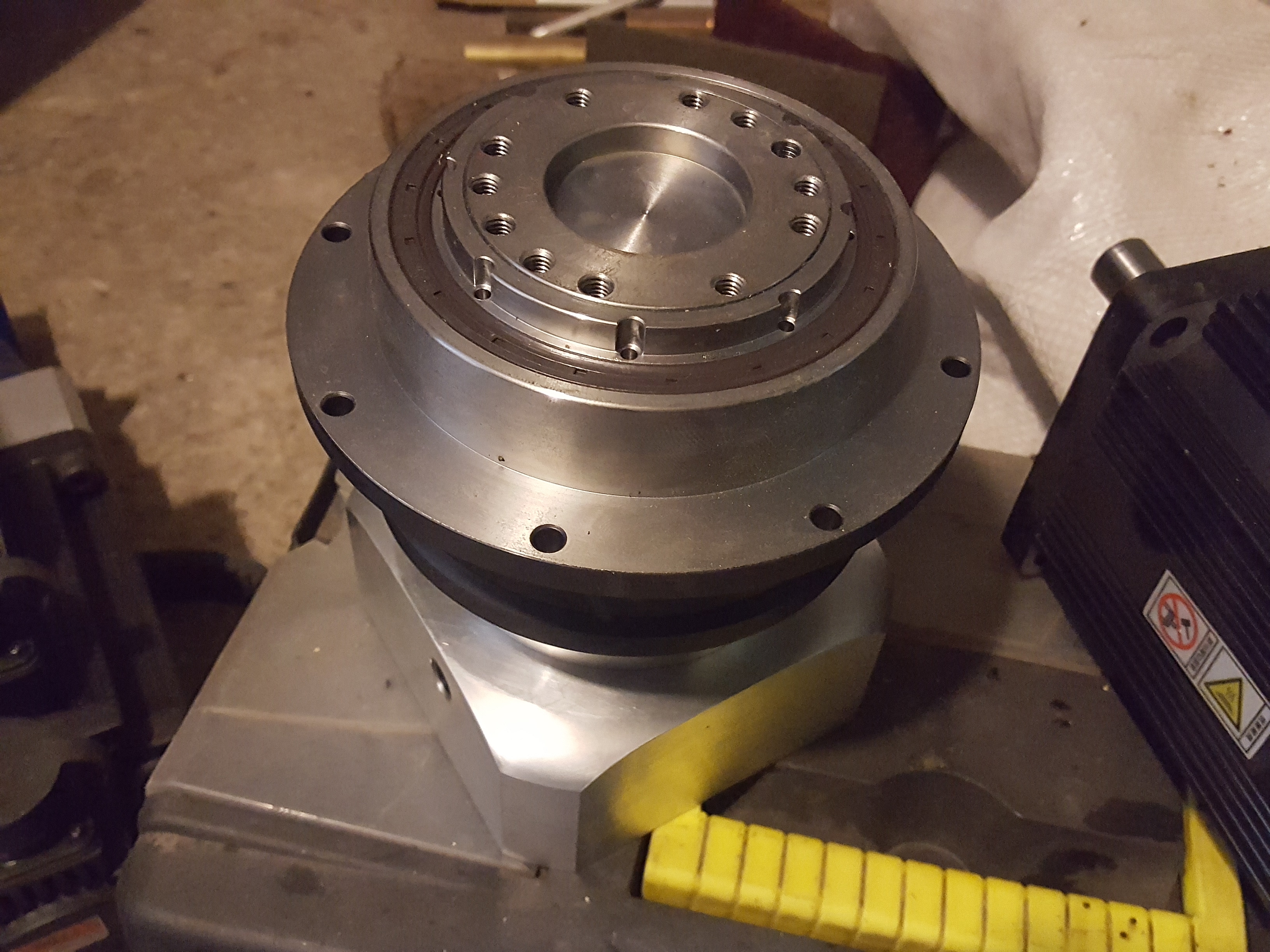

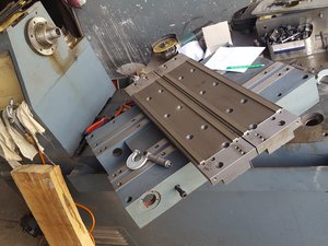

Какой редуктор на поворотке фрезерного шпинделя? Волновик?
Автосмену не захотел или сложно приделать?

Тормоз если ставить , то конечно на шпиндель

по конструктиву - а нужен ли такой расход по Y (по вертикали)?

Duhas писал(а):а нужен ли такой расход по Y (по вертикали)?
nik1 писал(а):Автосмену не захотел или сложно приделать?
По началу планировалась автосмена, с этим было связано решение поднять шпиндель на достаточную высоту... Временно эту затею отложили, в связи с дороговизной подходящего варианта..
nik1 писал(а):Тормоз если ставить , то конечно на шпиндель
Разумеется, я приблизительно уже прикинул в голове расположение. Это будет у планшайбы.
nik1 писал(а):Какой редуктор на поворотке фрезерного шпинделя? Волновик?
Это планетарный. Немец, фирма Neugart, с уменьшенным люфтом - меньше одной минуты.
