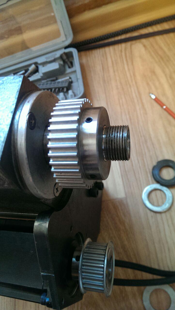

Насверлил отверстий в шкивах да примерку устроил:
photo_2016-12-03_16-11-38.jpg (2656 просмотров) <a class='original' href='./download/file.php?id=96471&mode=view' target=_blank>Загрузить оригинал (76.35 КБ)</a>
photo_2016-12-03_16-10-53.jpg (2656 просмотров) <a class='original' href='./download/file.php?id=96472&mode=view' target=_blank>Загрузить оригинал (94.39 КБ)</a>
photo_2016-12-03_16-11-16.jpg (2656 просмотров) <a class='original' href='./download/file.php?id=96473&mode=view' target=_blank>Загрузить оригинал (98.04 КБ)</a>
Гайку на фиксацию шпинделя (и фиксацию натяга подшипников шпинделя) конечно поменяю - родная убитая в хлам. Договариваюсь чтоб такую сделали на заказ, но пока чот минимальная партия с левой резьбой расстраивает:
TB1AlVLGXXXXXcxXFXXXXXXXXXX_!!0-item_pic.jpg_600x600.jpg (2656 просмотров) <a class='original' href='./download/file.php?id=96474&mode=view' target=_blank>Загрузить оригинал (121.61 КБ)</a>
Если что поставлю обычные две и локтайтом полью.
