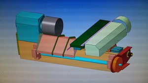

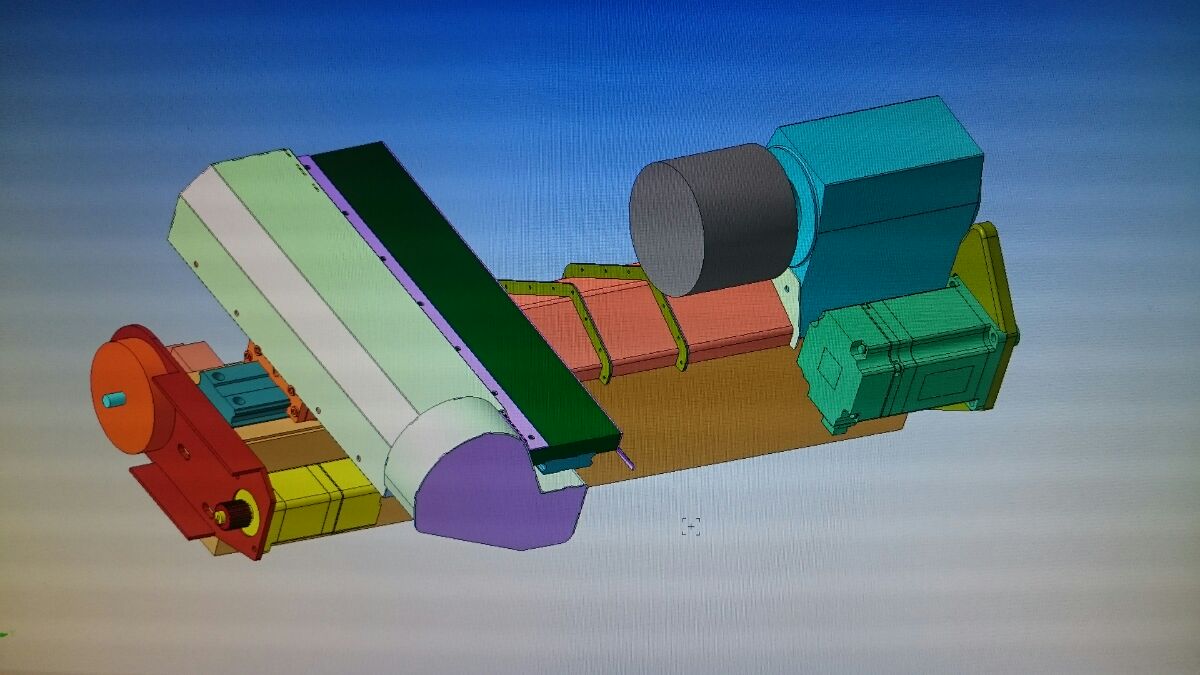

Созрела в начале года идея о необходимости мелкого "домашне-настольного" ЧПУ токарничка. Был ручной 1Д601, купленный на барахолке. Пообщавшись в коллегой заразил его идеей сделать ЧПУ из 1Д601. Сейчас довольно большая часть работы уже проделана (тут огромнейшее спасибо коллеге, без него бы вряд-ли что-то получилось). Переднюю бабку по проекту необходимо поднимать - благо уже это было сделано, суппорт от немца был выше чем родной.
Станочек выглядеть будет так (разработка проекта так же заслуга коллеги):
^F06DA58A8F7FC277C54C0FB6474906AD10FE27945AA53758A6^pimgpsh_fullsize_distr.jpg (14107 просмотров) <a class='original' href='./download/file.php?id=84582&mode=view' target=_blank>Загрузить оригинал (88.9 КБ)</a>
^10F55494A44C36A25402208AA256D685839661BE7C2A3CEC02^pimgpsh_fullsize_distr.jpg (14101 просмотр) <a class='original' href='./download/file.php?id=84590&mode=view' target=_blank>Загрузить оригинал (76.55 КБ)</a>
^61B73498B209D6130CEA0C6655299F65B512885625A27AFFA7^pimgpsh_fullsize_distr.jpg (14101 просмотр) <a class='original' href='./download/file.php?id=84591&mode=view' target=_blank>Загрузить оригинал (100.11 КБ)</a>

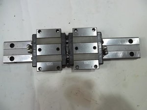

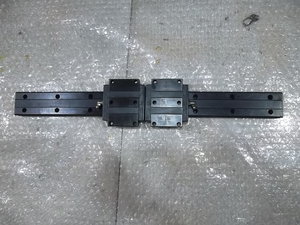

Компоновка станка будет такая:
- на поперечной рельса THK с двумя каретками HRW21CA:
TB29WlHnpXXXXaVXXXXXXXXXXXX_!!765382906.jpg (14107 просмотров) <a class='original' href='./download/file.php?id=84584&mode=view' target=_blank>Загрузить оригинал (278.03 КБ)</a>
- на продольной NB с двумя каретками SSW27:
TB29na4npXXXXcjXpXXXXXXXXXX_!!765382906.jpg (14107 просмотров) <a class='original' href='./download/file.php?id=84585&mode=view' target=_blank>Загрузить оригинал (322.98 КБ)</a>

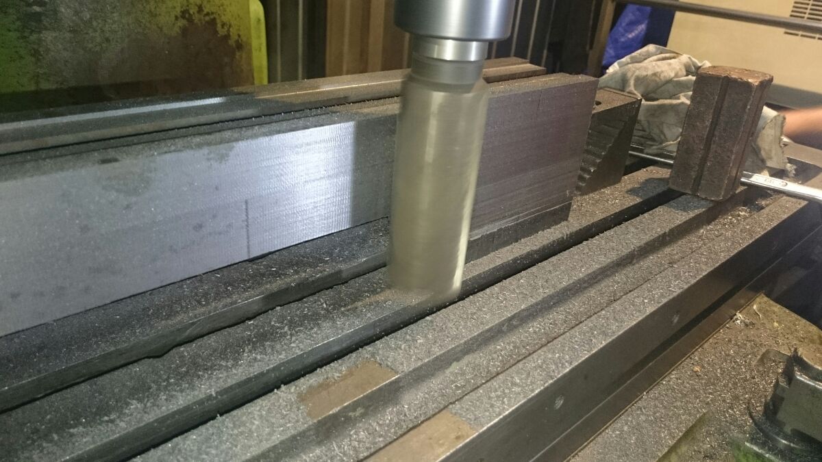

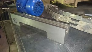

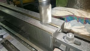

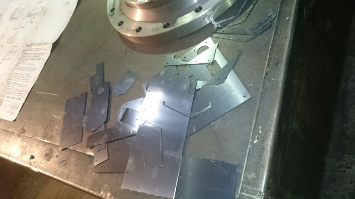

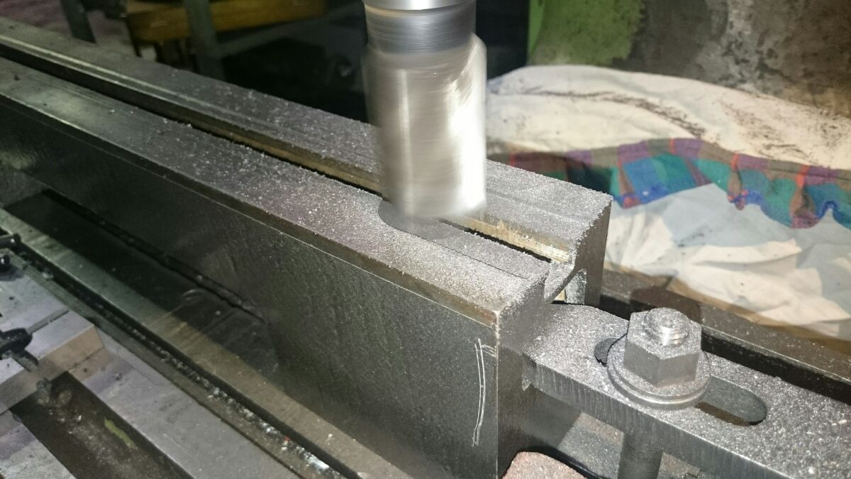

Сейчас станина уже подготовлена и готова отправиться в Томск (обработку так же делал коллега :beer_blow: ):
^B4AB652CEED9DBCA6A65E599C2D0B0D9696EC8223B9CEFD9E0^pimgpsh_fullsize_distr.jpg (14107 просмотров) <a class='original' href='./download/file.php?id=84586&mode=view' target=_blank>Загрузить оригинал (121.69 КБ)</a>
^A9D1E7E296A797D9DF2B2AD55A4F94810AC881F92BD8BC8271^pimgpsh_fullsize_distr.jpg (14107 просмотров) <a class='original' href='./download/file.php?id=84587&mode=view' target=_blank>Загрузить оригинал (123.15 КБ)</a>
^FFC682D548CDBBF551399912A26C3E94939B33CD1BCD310686^pimgpsh_fullsize_distr.jpg (14107 просмотров) <a class='original' href='./download/file.php?id=84588&mode=view' target=_blank>Загрузить оригинал (141.11 КБ)</a>
^074C61FBB43B090EC80B37E3113295EF78E5201494A659F195^pimgpsh_fullsize_distr.jpg (14107 просмотров) <a class='original' href='./download/file.php?id=84589&mode=view' target=_blank>Загрузить оригинал (108.9 КБ)</a>

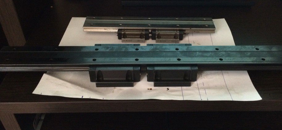

Приехали сегодня рельсы для токарника, состояние очень даже супер. Капец они здоровенные после 15ых то хивинов, которые трогать довелось :hehehe: По беглой оценке люфтов нет, сосятоние как рельс так и кареток отличное. Осталось их отпилить в размер :rail:

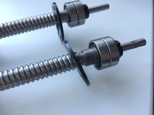

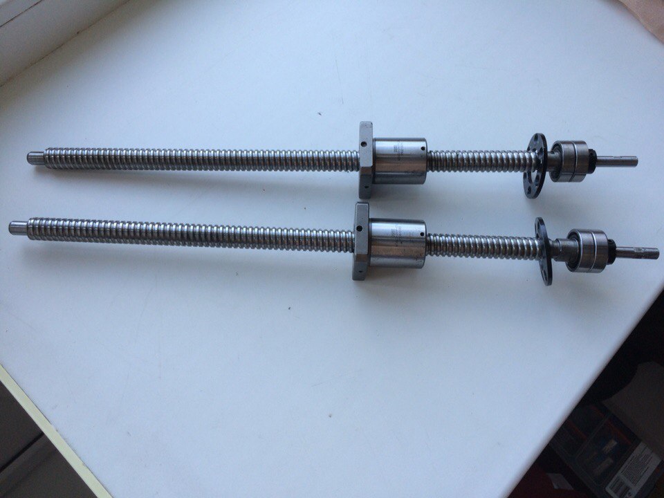

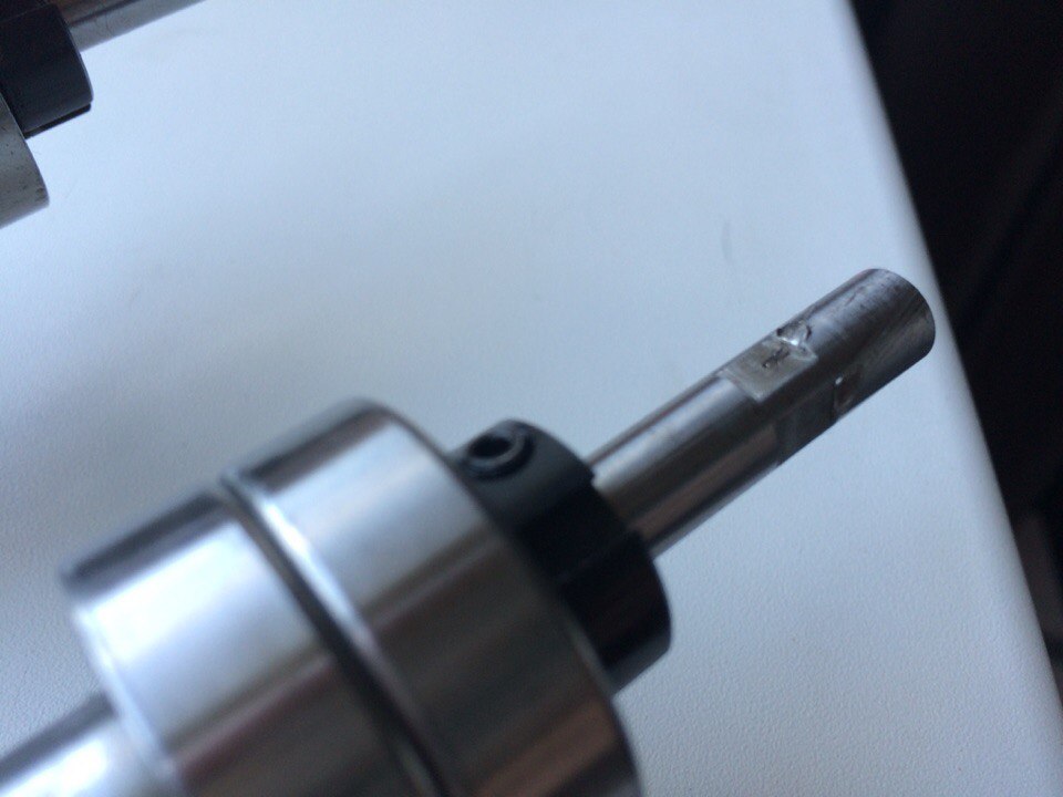

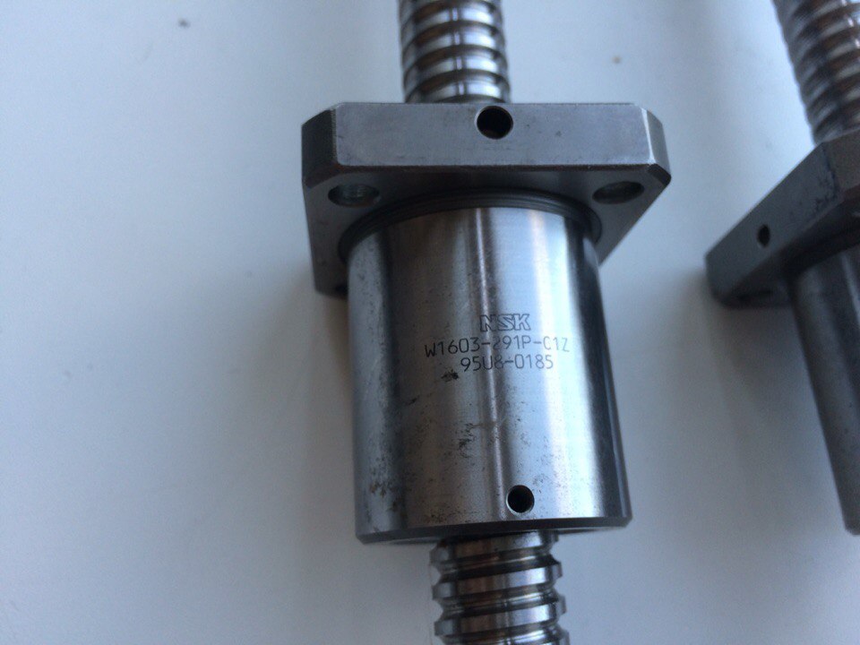

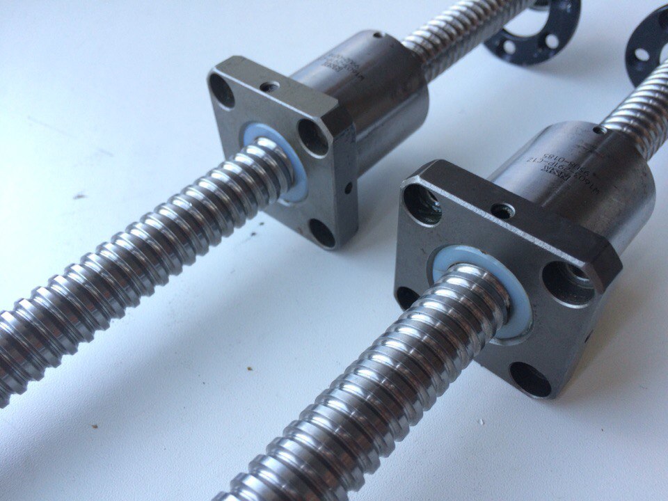

Получил сегодня ШВП для своего станочка. Состояние винта и гайки очень даже супер. На одном винте правда есть задиры на одном из проточенном конце, но это ерунда. Позже померю биение проточки концов ШВП. Люфт уже в сборе погляжу. Если что, подбирать шарики буду.
0oUAj9HNRO8.jpg (13570 просмотров) <a class='original' href='./download/file.php?id=86388&mode=view' target=_blank>Загрузить оригинал (116.8 КБ)</a>
mn3TnjUHZlo.jpg (13570 просмотров) <a class='original' href='./download/file.php?id=86389&mode=view' target=_blank>Загрузить оригинал (82.12 КБ)</a>
q3GunYs1vCw.jpg (13570 просмотров) <a class='original' href='./download/file.php?id=86390&mode=view' target=_blank>Загрузить оригинал (107.44 КБ)</a>
Wm-_Wi3dzvQ.jpg (13570 просмотров) <a class='original' href='./download/file.php?id=86391&mode=view' target=_blank>Загрузить оригинал (87 КБ)</a>
xyNWdlAh2yM.jpg (13570 просмотров) <a class='original' href='./download/file.php?id=86392&mode=view' target=_blank>Загрузить оригинал (76.4 КБ)</a>

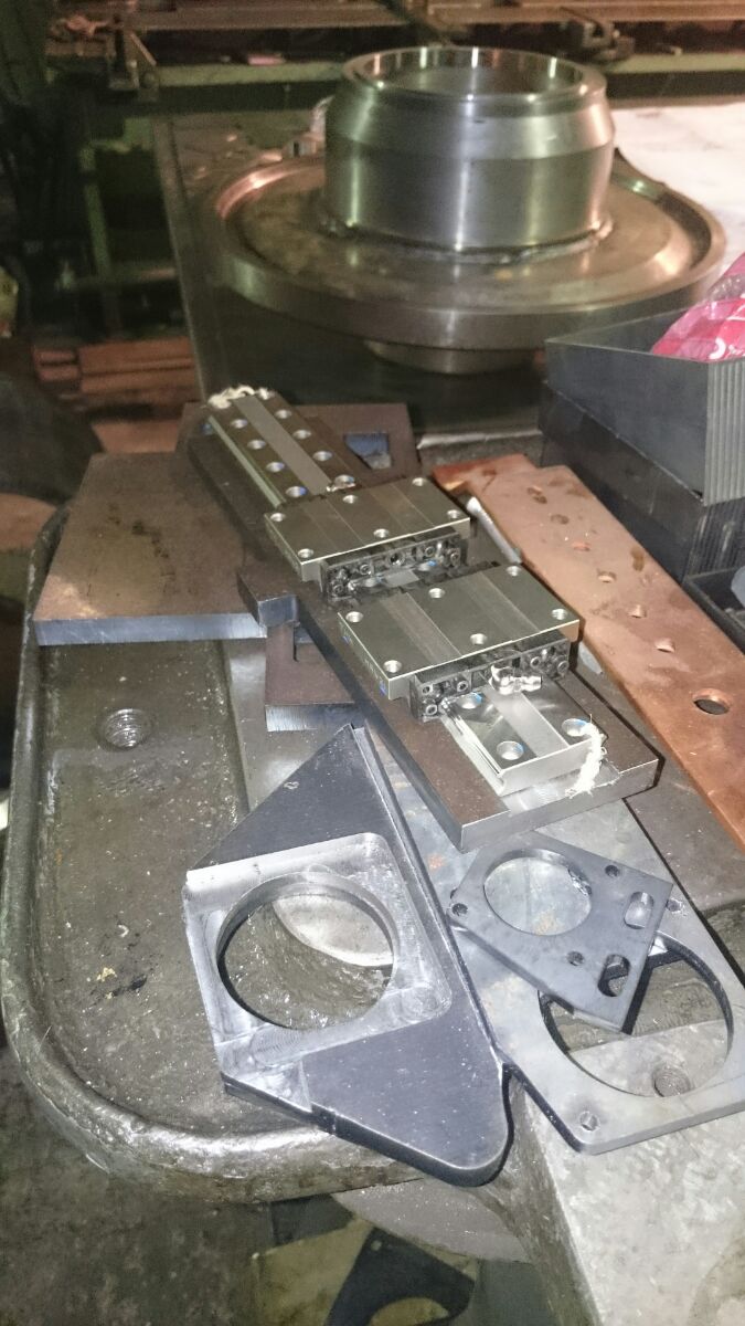

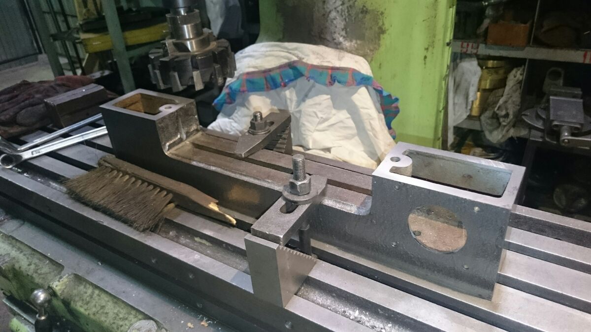

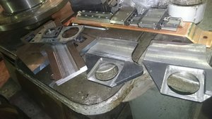

Готова еще кучка железок для будущего токарничка, скоро поедет все это счастье в Томск :D :
1.jpg (13545 просмотров) <a class='original' href='./download/file.php?id=86405&mode=view' target=_blank>Загрузить оригинал (126.03 КБ)</a>
2.jpg (13545 просмотров) <a class='original' href='./download/file.php?id=86406&mode=view' target=_blank>Загрузить оригинал (84.18 КБ)</a>
3.jpg (13545 просмотров) <a class='original' href='./download/file.php?id=86407&mode=view' target=_blank>Загрузить оригинал (125.16 КБ)</a>

Покатал сегодня ШВП на биение обработки концов, результат понравился, не чета китайской обработке :D :
https://www.youtube.com/watch?v=ndAbe6a ... e=youtu.be
https://www.youtube.com/watch?v=cRmvs0o ... e=youtu.be
