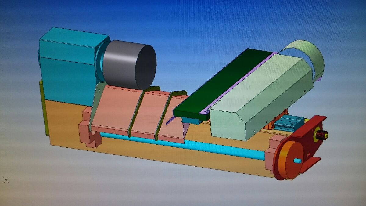

Созрела в начале года идея о необходимости мелкого "домашне-настольного" ЧПУ токарничка. Был ручной 1Д601, купленный на барахолке. Пообщавшись в коллегой заразил его идеей сделать ЧПУ из 1Д601. Сейчас довольно большая часть работы уже проделана (тут огромнейшее спасибо коллеге, без него бы вряд-ли что-то получилось). Переднюю бабку по проекту необходимо поднимать - благо уже это было сделано, суппорт от немца был выше чем родной.
Станочек выглядеть будет так (разработка проекта так же заслуга коллеги):

Компоновка станка будет такая:
- на поперечной рельса THK с двумя каретками HRW21CA:
TB29WlHnpXXXXaVXXXXXXXXXXXX_!!765382906.jpg (13817 просмотров) <a class='original' href='./download/file.php?id=84584&mode=view' target=_blank>Загрузить оригинал (278.03 КБ)</a>
- на продольной NB с двумя каретками SSW27:
TB29na4npXXXXcjXpXXXXXXXXXX_!!765382906.jpg (13817 просмотров) <a class='original' href='./download/file.php?id=84585&mode=view' target=_blank>Загрузить оригинал (322.98 КБ)</a>
ШВП пока еще в процессе выбора, хочется С5 поставить. Если что-то найдется в нормальном состоянии БУ (на примете есть несколько вариантов из ISSOKU и Tsubaki, есть вариант ABBA поставить) но их все нужно на переточку тащить. Типо-размер ШВП - 1605 (или с 04).

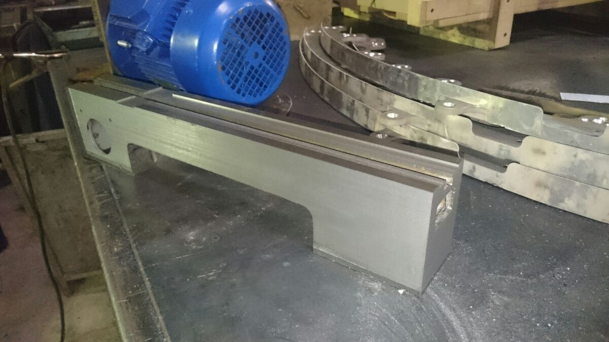

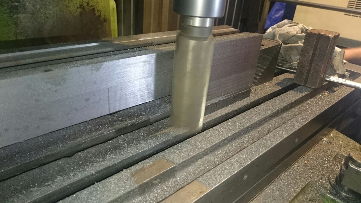

Сейчас станина уже подготовлена и готова отправиться в Томск (обработку так же делал коллега :beer_blow: ):

Управлять всем этим делом буду с K-FLOP (адаптация его к токарке пока под вопросом, как и что делать и справится ли он с задачей токарки). Благо сервы понимают step/dir и имеющийся K-FLOP вполне справится с задачей думаю без покупки K-ANALOG.
Думаю до конца лета заведется токарничек.

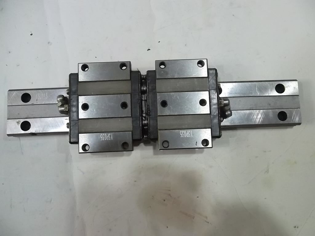

Приехали сегодня рельсы для токарника, состояние очень даже супер. Капец они здоровенные после 15ых то хивинов, которые трогать довелось :hehehe: По беглой оценке люфтов нет, сосятоние как рельс так и кареток отличное. Осталось их отпилить в размер :rail:
