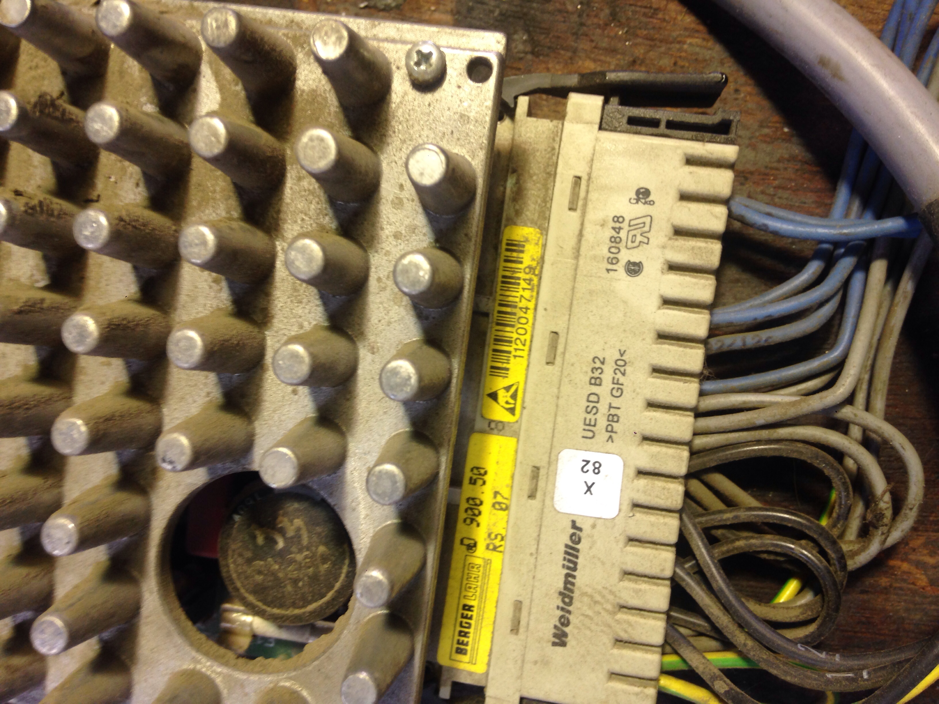

Есть у меня такие шаговики нема34 как на фото с драйверами, снимал с какого то станка который обрезал провода, энкодера в нем нет, 3 вывода + земля, может кто видел такие, как подключить то их? Просто они уже есть если удастся подключить покупать не придется. Таких комплектов у меня 5шт и БП а ним есть. Сколько уже собрал станков 3х проводные не видел.
image.jpg (8573 просмотра) <a class='original' href='./download/file.php?id=83533&mode=view' target=_blank>Загрузить оригинал (1.71 МБ)</a>
image.jpg (8573 просмотра) <a class='original' href='./download/file.php?id=83534&mode=view' target=_blank>Загрузить оригинал (1.49 МБ)</a>
image.jpg (8573 просмотра) <a class='original' href='./download/file.php?id=83535&mode=view' target=_blank>Загрузить оригинал (1.88 МБ)</a>
image.jpg (8573 просмотра) <a class='original' href='./download/file.php?id=83536&mode=view' target=_blank>Загрузить оригинал (1.85 МБ)</a>
image.jpg (8573 просмотра) <a class='original' href='./download/file.php?id=83537&mode=view' target=_blank>Загрузить оригинал (1.29 МБ)</a>
Сообщения: 34042
Re: Купил токарный чпу тпк 125 вн 2
giraf_79 писал(а):может кто видел такие, как подключить то их?
Это наверно трехфазный шаговик. Тогда так http://ru.aliexpress.com/item/3-Phase-S ... 0926ed155b

видел эти драйверы но я не уверен 3х фазный этот ШД или другой, хорошо бы конечно разобраться с родным драйвером и покрутить.
Сообщения: 34042
Два черных проводка замкни и покрути руками вал, он как ступеньками шагает?
giraf_79
Сообщения: 1185
Репутация: 123
Настоящее имя: Рафаэль
Откуда: Самара
Сообщение giraf_79 »
да
aftaev писал(а):Два черных проводка замкни и покрути руками вал, он как ступеньками шагает?
Ошибаюсь, выходит 3 черных провода, только замыкаются из трех два, один ни куда не замыкается

Разобрал и выяснил что в движке 3 отдельные обмотки фазы, 6 проводов. А фазы одной не было из за того что 2 провода внутри оторваны были. Разобрал еще один двиг посмотреть распайку. По сути 3х фазный шаговик на 140v 5А видать мощный должен быть.
