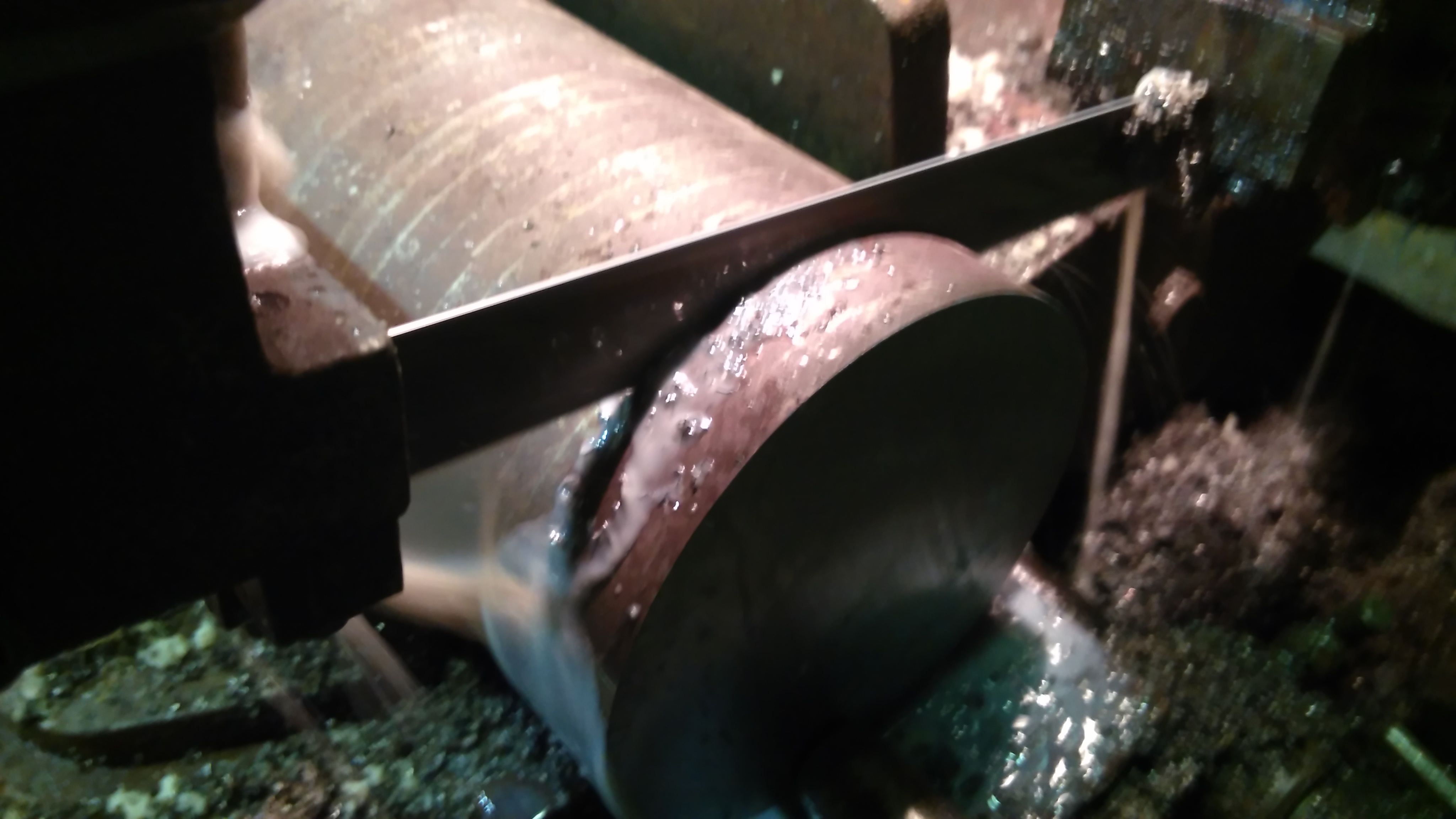

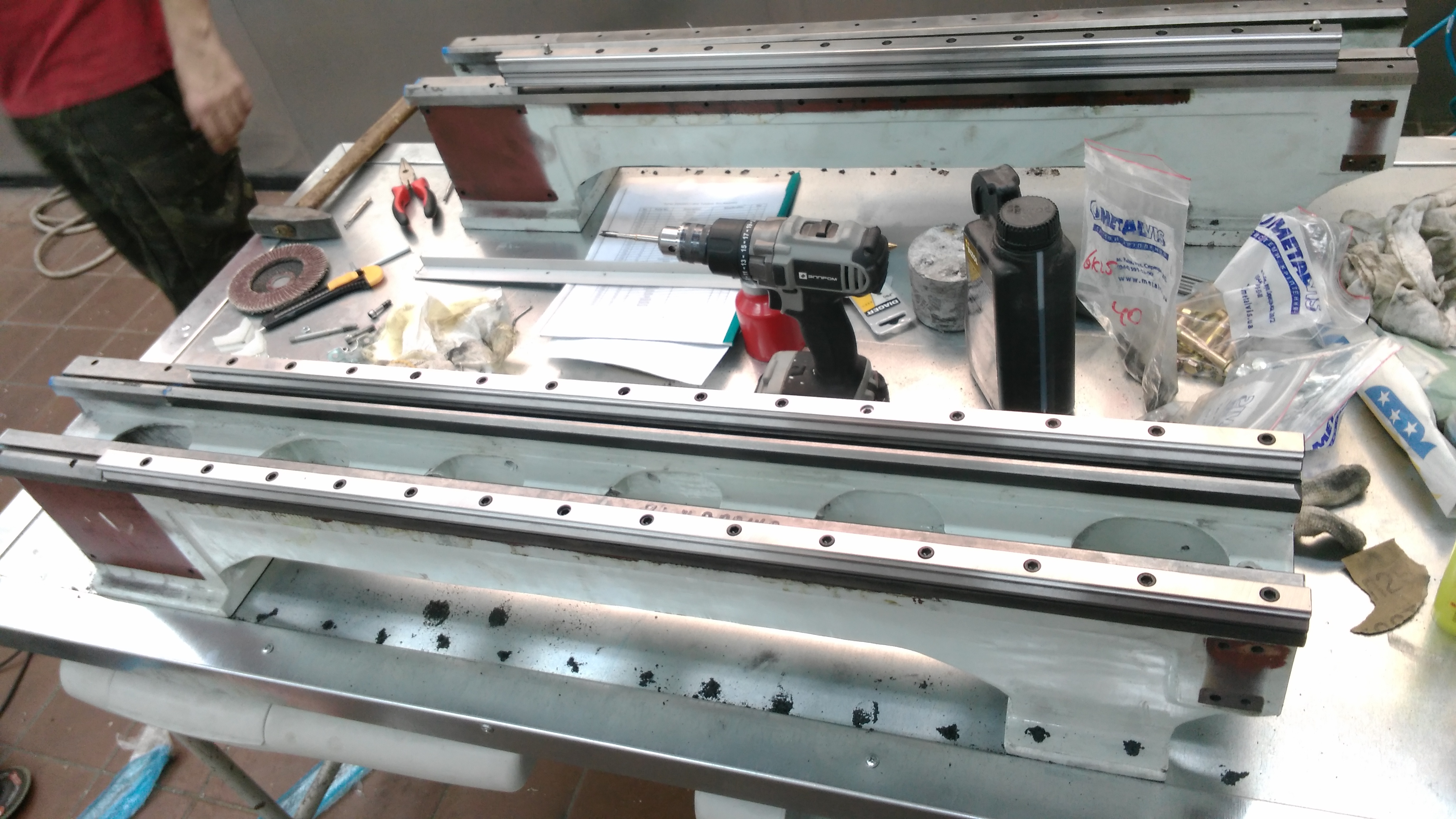

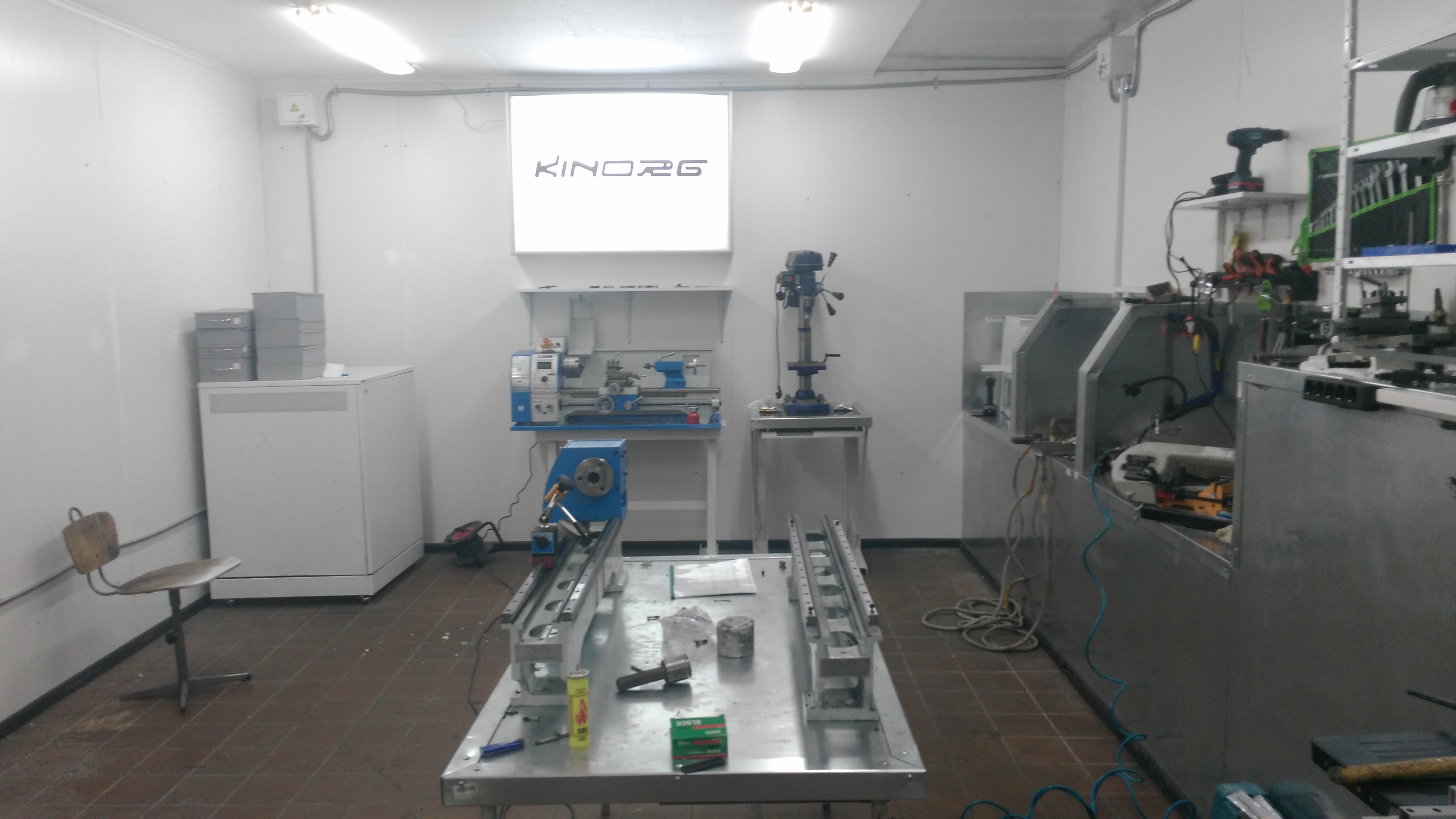

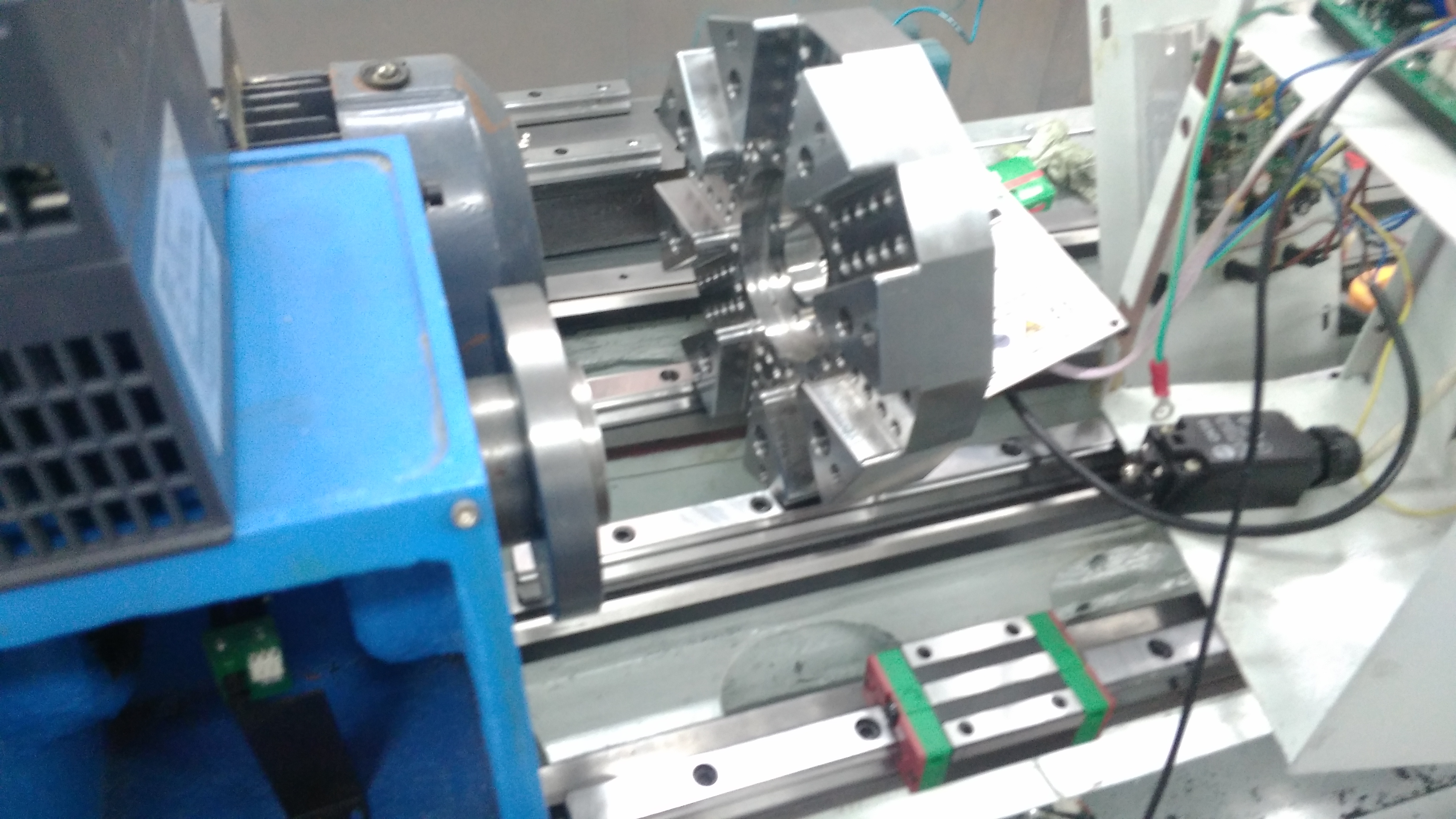

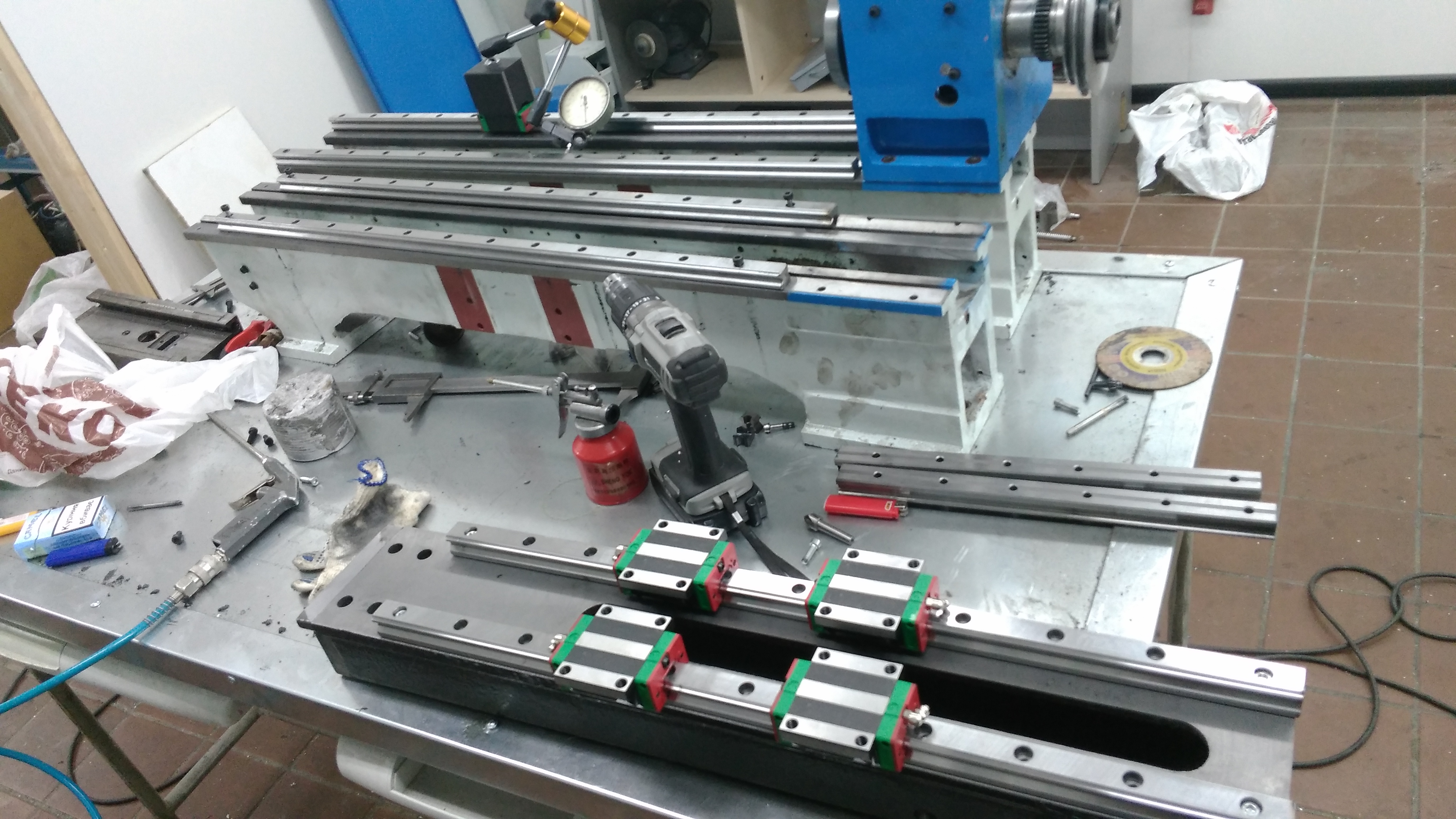

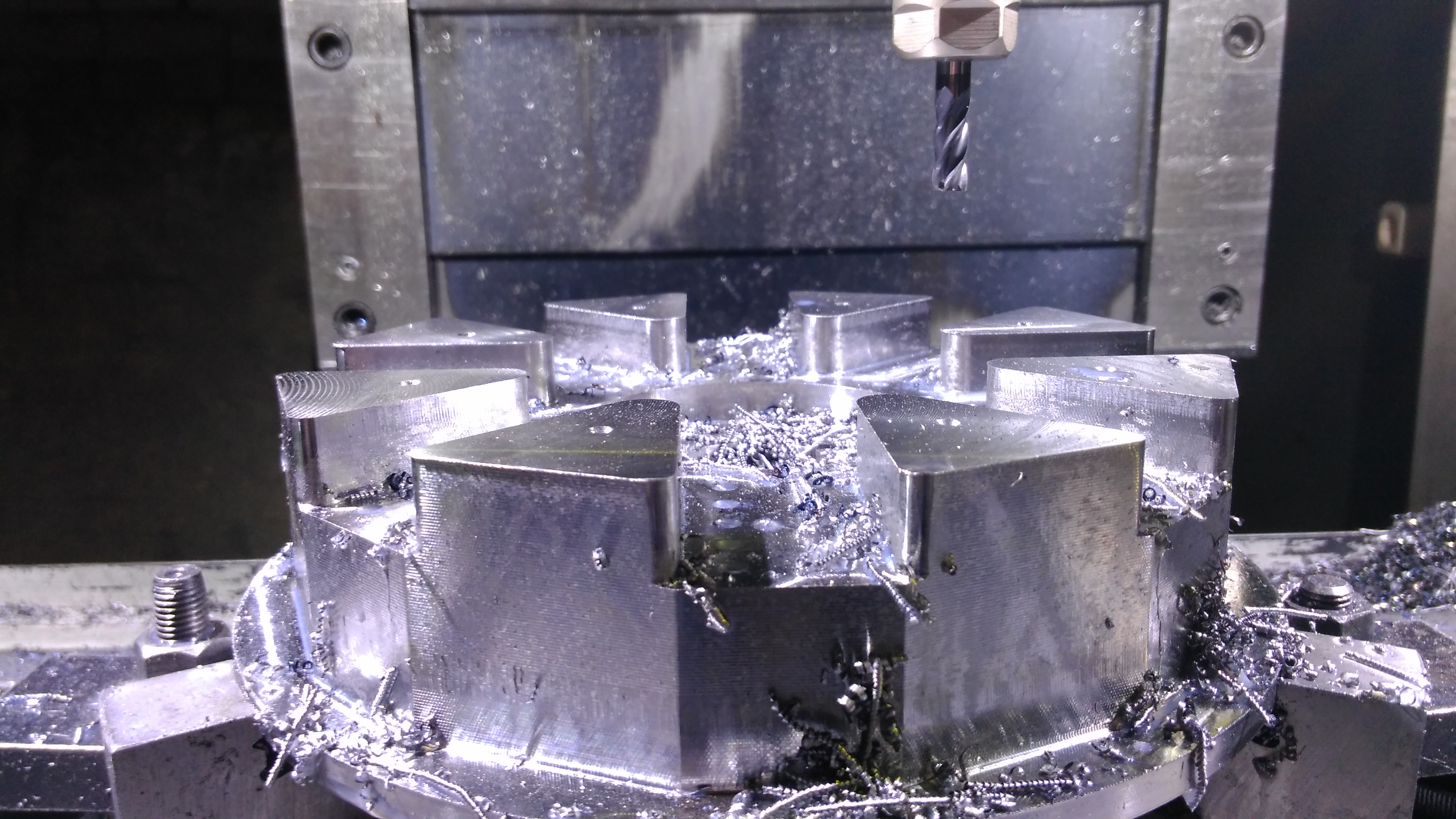

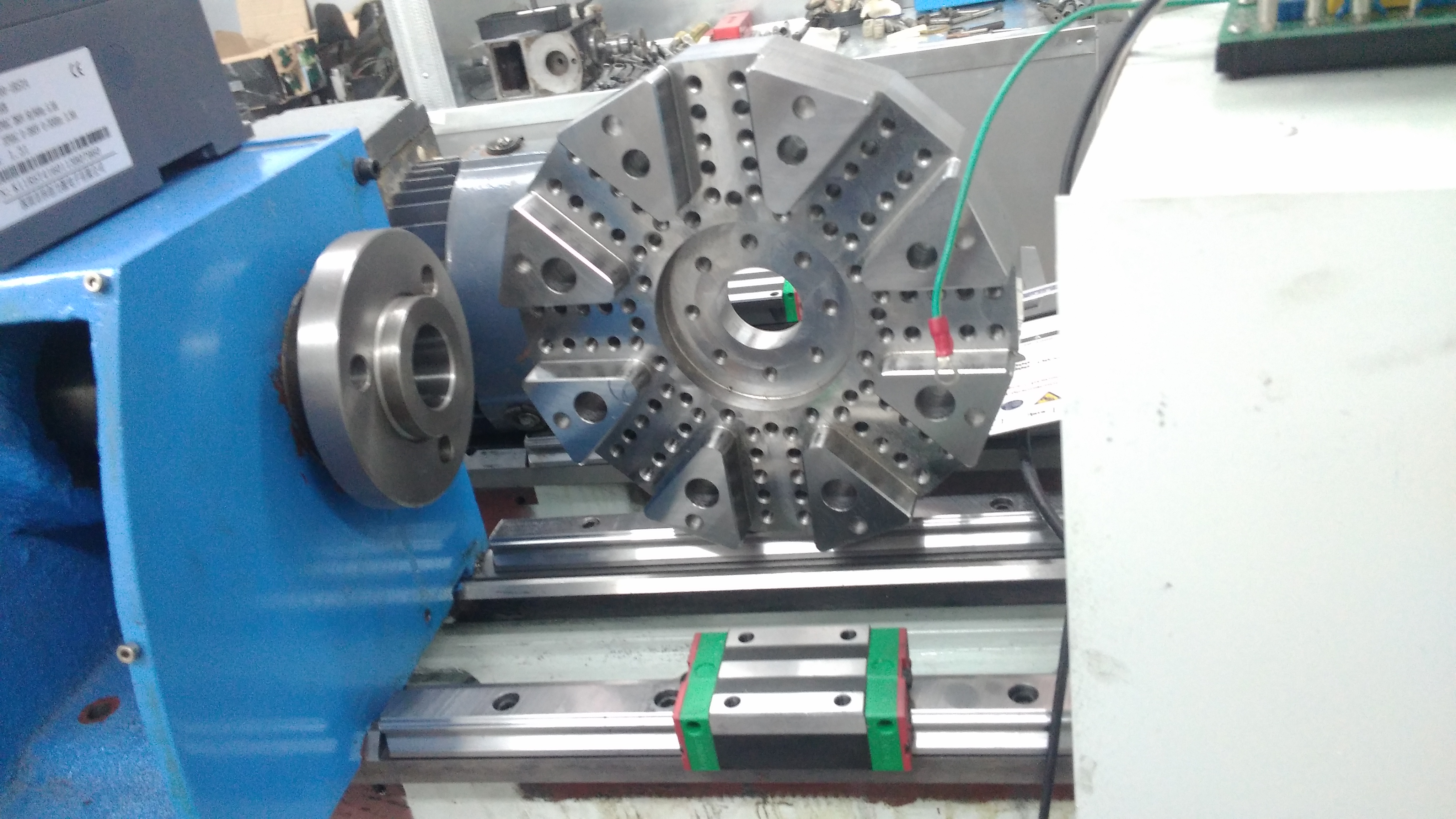

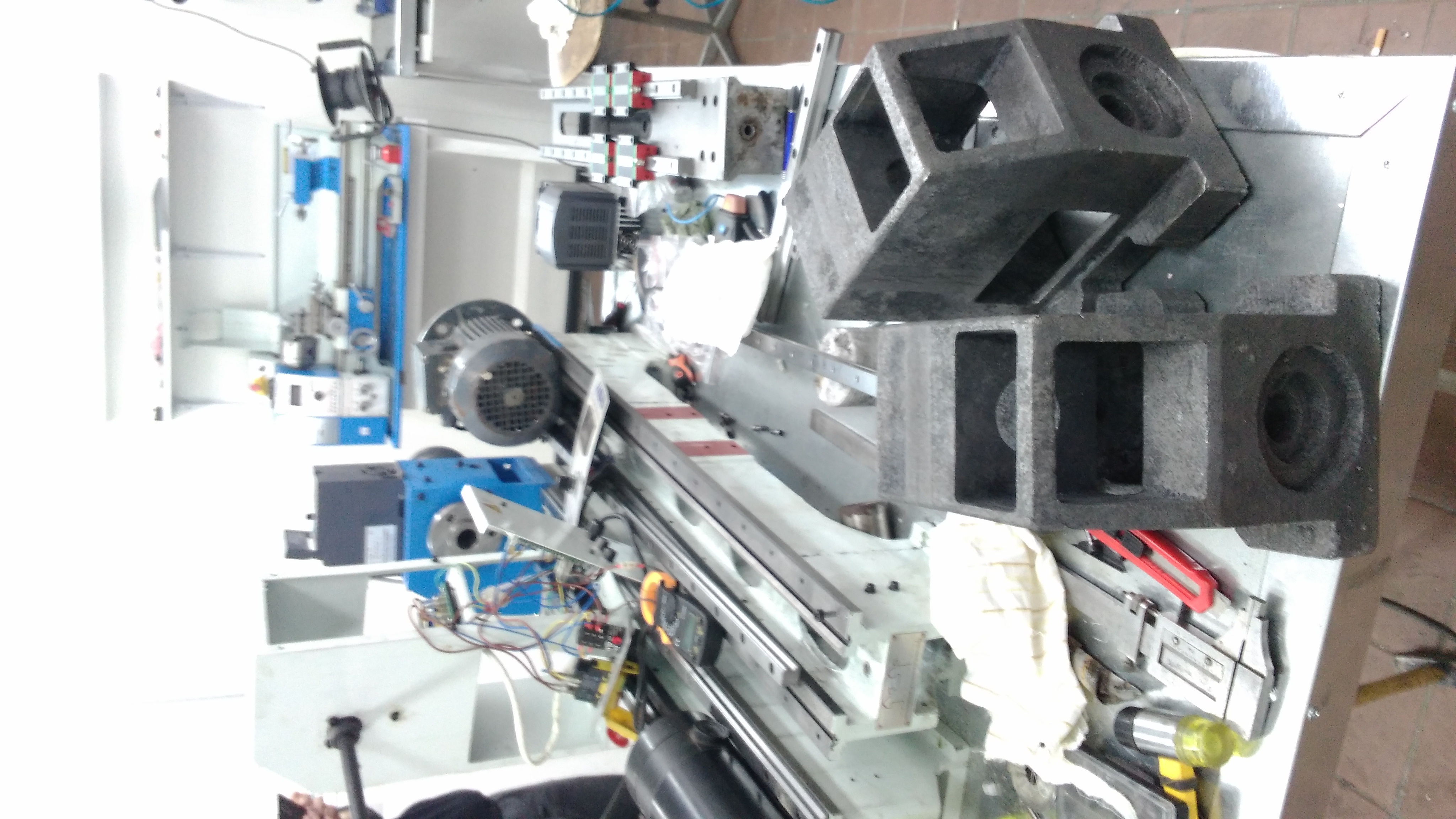

Как то купил на пробу fdb 250x550v
Потом купил еще два и решил сделать из них что-то точное и автономное
Имея большой опыт в обработке на самодельных станках, решил оставить платформу
Nema34 12nm и geckodrive
Швп hiwin c3, линейки hg20
Льем из чугуна корпуса для автосмены, доп части сами
Скоро приедет шпиндель керамика
Потехоньку буду выкладывать отчет

Patrick Yegor писал(а):линейки hg20
Речь про рельсы?
Patrick Yegor
Сообщения: 110
Зарегистрирован: 07 мар 2012, 07:31
Репутация: 50
Откуда: Kyiv
Re: Токарно-фрезереый на базе Fdb 250x550
Сообщение Patrick Yegor »
Речь про рельсы?
Так точно
Patrick Yegor писал(а):Как то купил на пробу fdb 250x550v
а можно габариты станочка примерные узнать ? че то по морде лица очень уж он на BD-8 от джета смахивает. я как раз такой тоже ковыряю.
Patrick Yegor
Сообщения: 110
Репутация: 50
Откуда: Kyiv
D250
Y165
Z550
Я был удивлен качеством шпинделя
По 2 микронному индикаторц биение по внутреннему конусу в пределах одного деления
А на 4500 оборотах +- 1-2 микрона
Только поэтому у меня их три, я впервые такое встречаю на китайцах

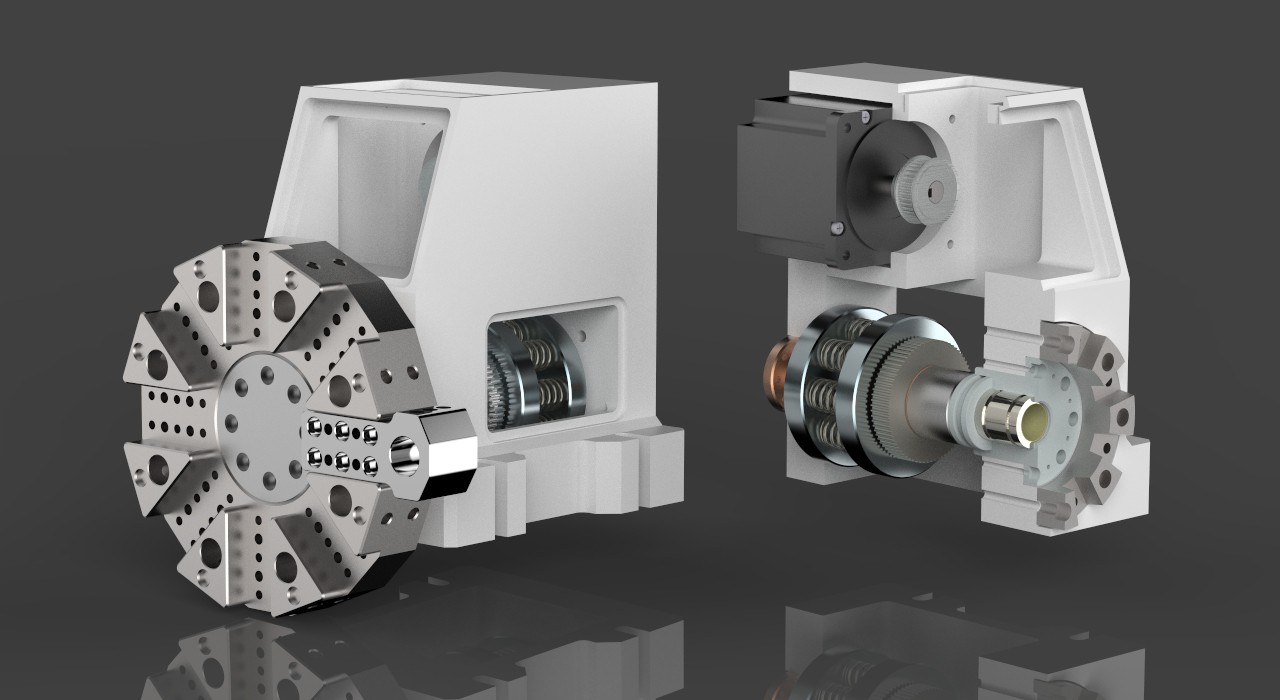

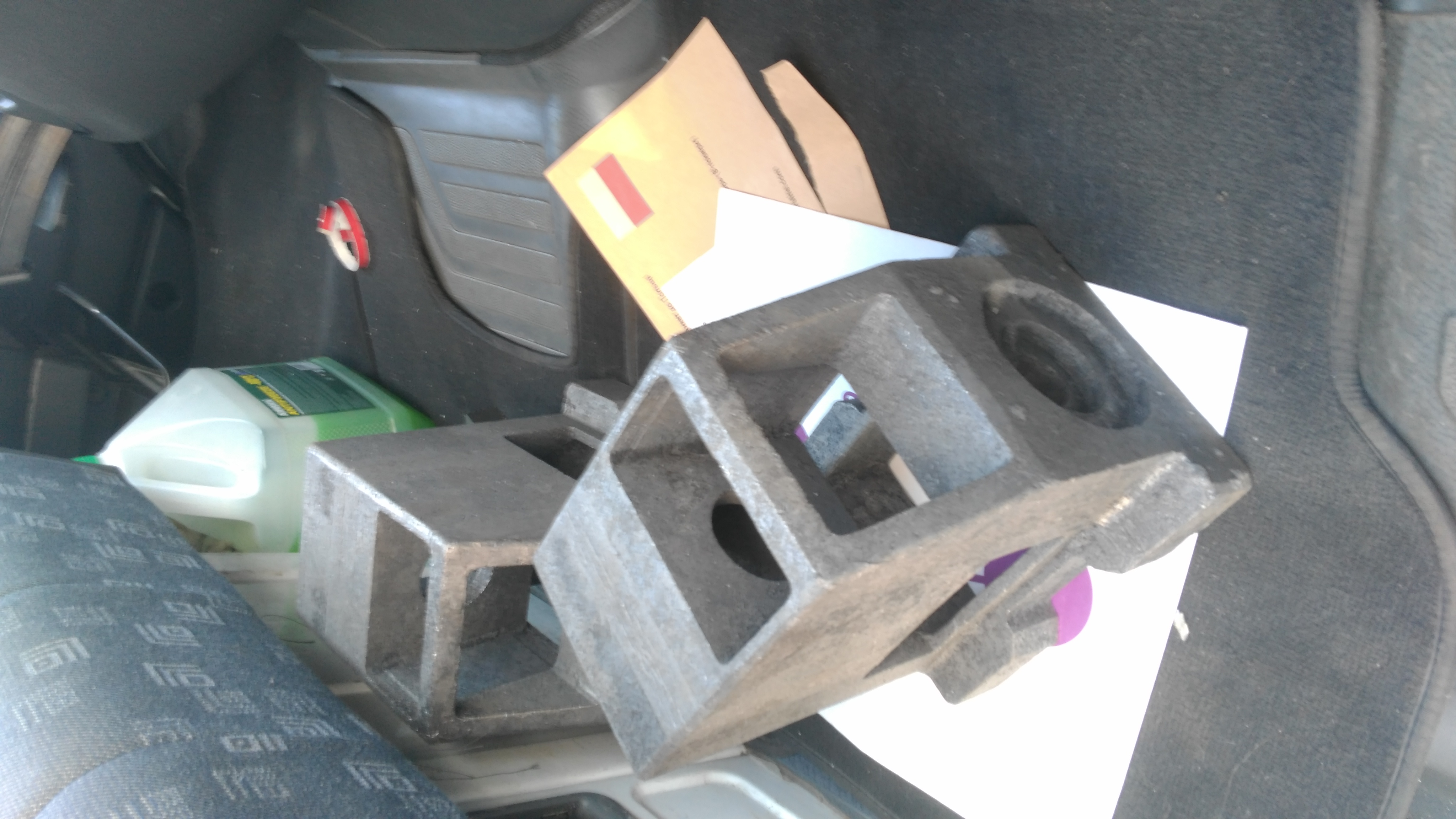

Только отлили
IMG_20160609_105641.jpg (5189 просмотров) <a class='original' href='./download/file.php?id=82180&mode=view' target=_blank>Загрузить оригинал (1.79 МБ)</a>
IMG_20160609_140452.jpg (5149 просмотров) <a class='original' href='./download/file.php?id=82184&mode=view' target=_blank>Загрузить оригинал (2.08 МБ)</a>

Фотографии это, конечно хорошо. А проект можно увидеть? Как это всё в сборе выглядит? Очень интересно.
Patrick Yegor
Сообщения: 110
Репутация: 50
Откуда: Kyiv
Карабас писал(а):Фотографии это, конечно хорошо. А проект можно увидеть? Как это всё в сборе выглядит? Очень интересно.
Нет конечно.
Проекты денег стоят, только видео обзор по окончанию.
