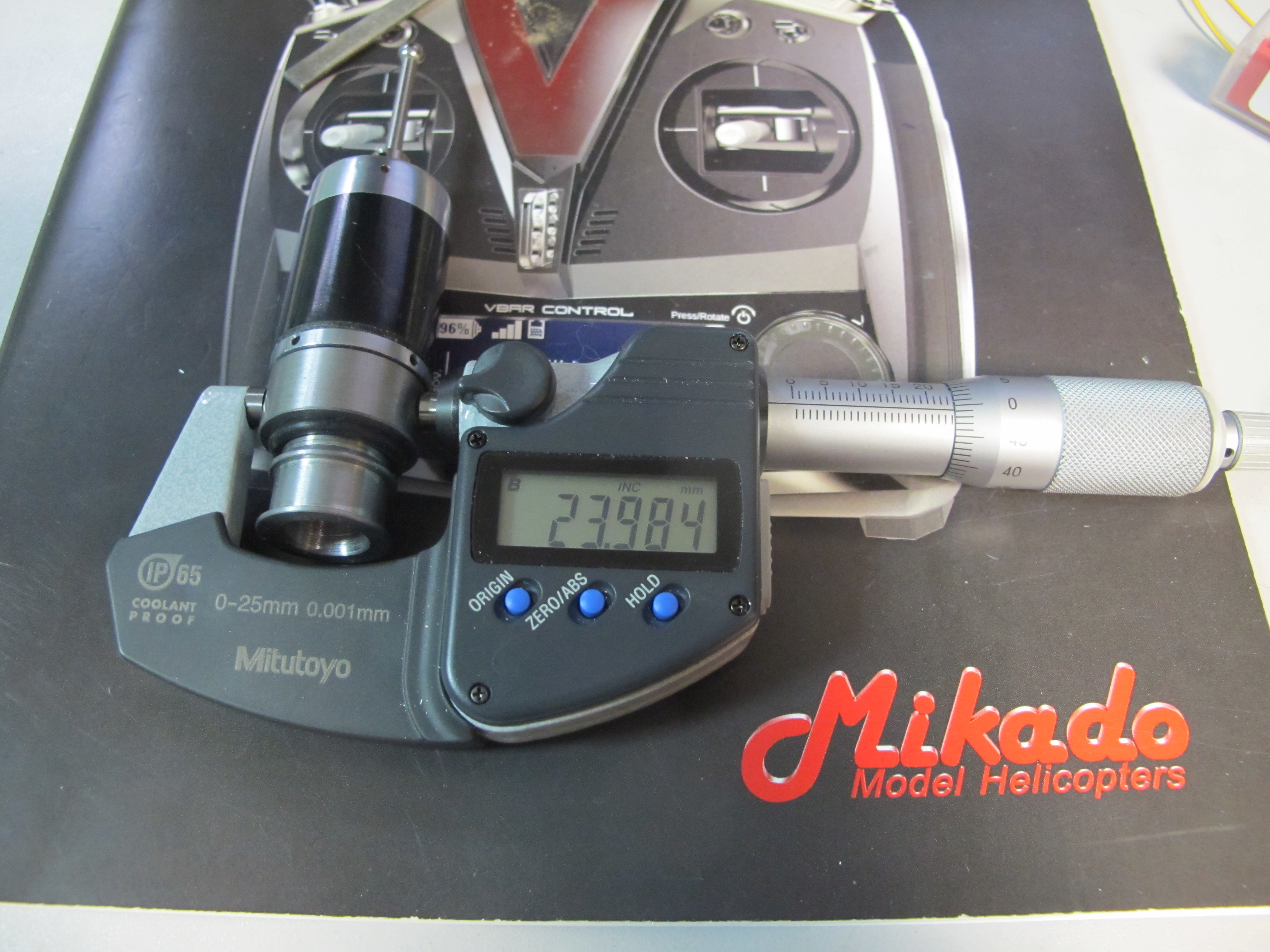

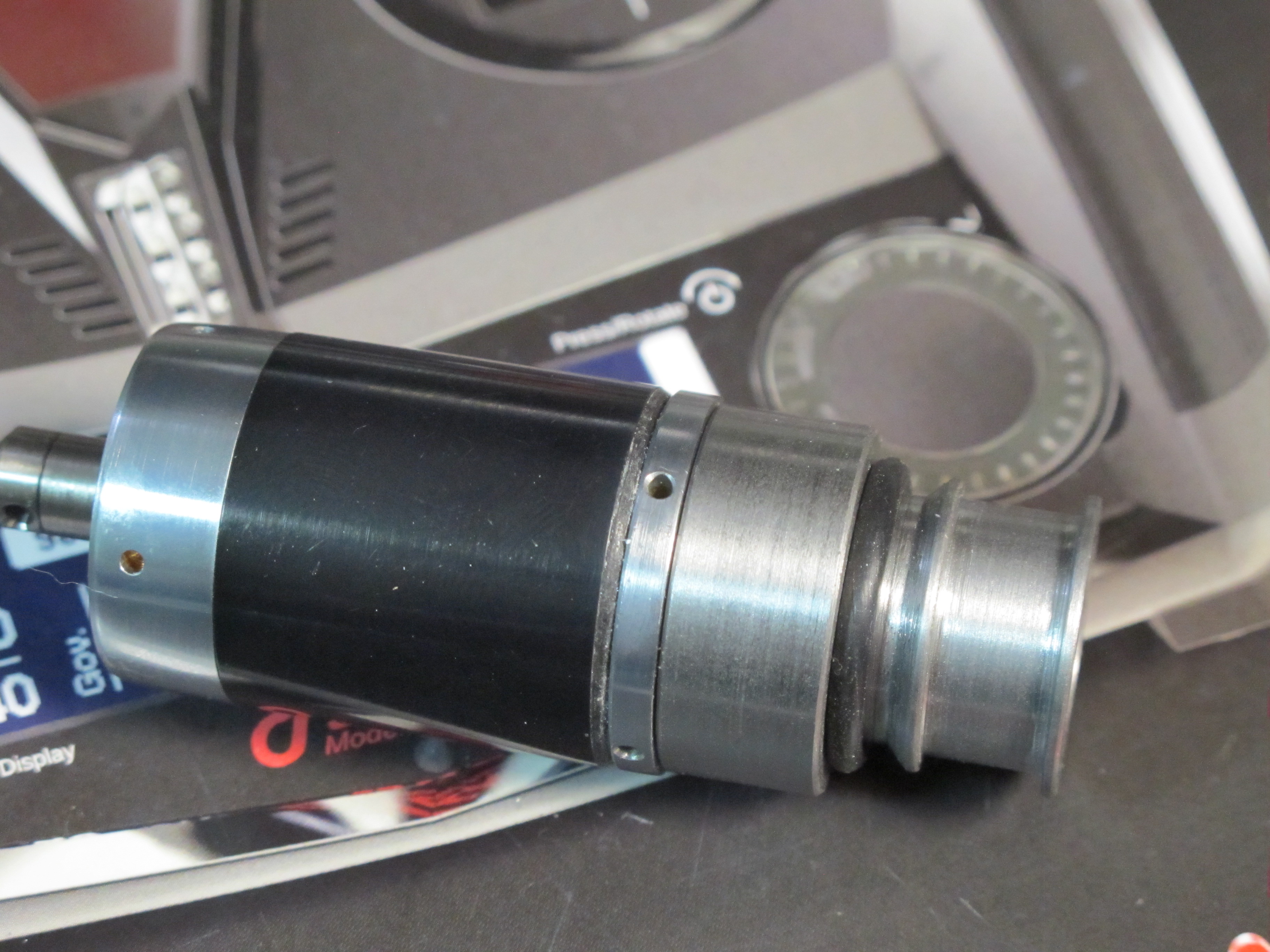

в общем привязали датчик к патрону и от него замер инструментов
теперь все четко :cheesy:
точил держалку для датчика контакт 3 на фрезер,в проге 6 инструментов , привязка 5-6 минут :good:
расход с заданным размером 16 микрон, если нужно точнее , то корекции рулят, но для большинства приминений этого достаточно
IMG_0021[1].JPG (5333 просмотра) <a class='original' href='./download/file.php?id=78675&mode=view' target=_blank>Загрузить оригинал (1.92 МБ)</a>
заданный размер 24мм (5333 просмотра) <a class='original' href='./download/file.php?id=78676&mode=view' target=_blank>Загрузить оригинал (1.98 МБ)</a>

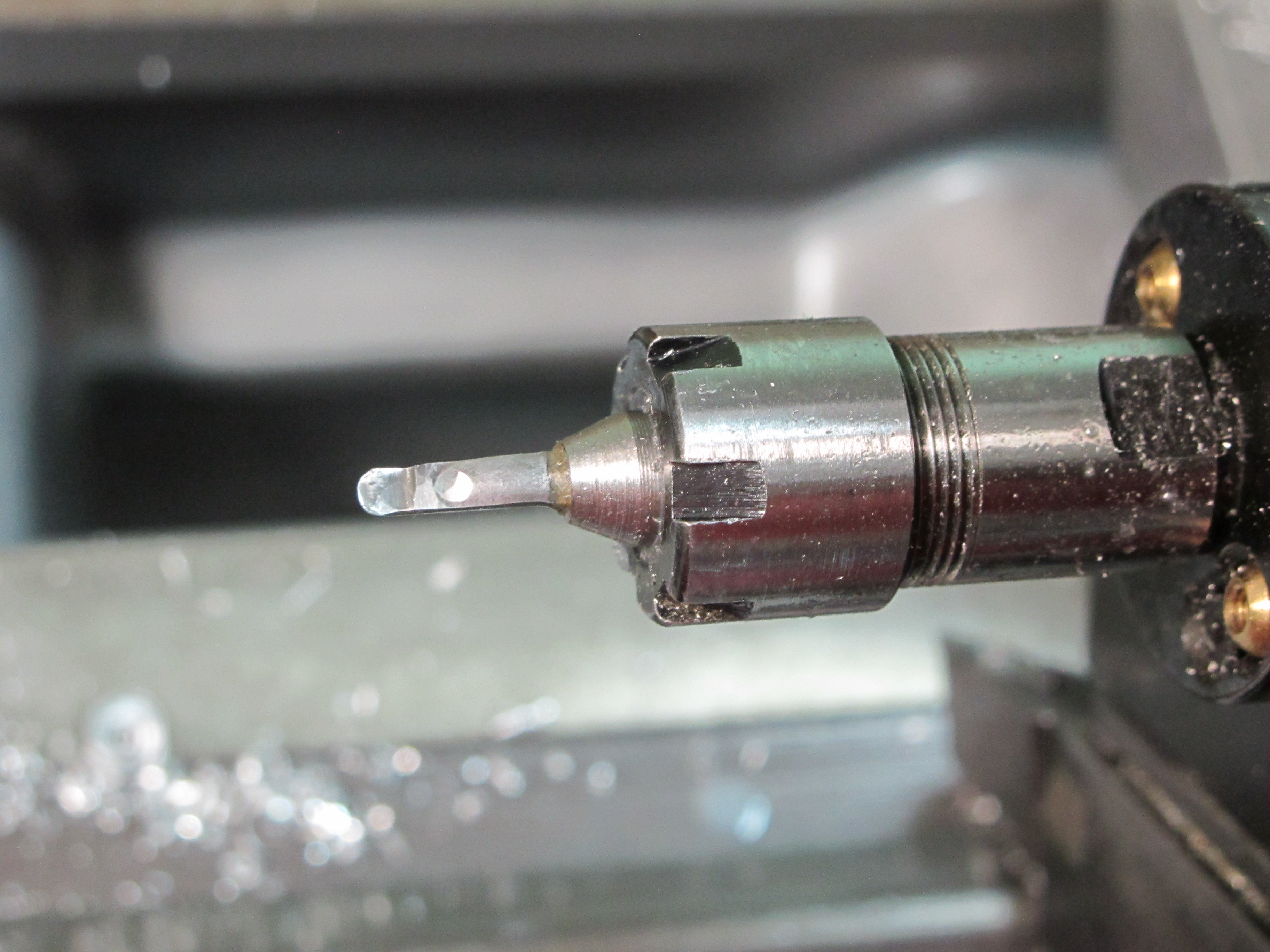

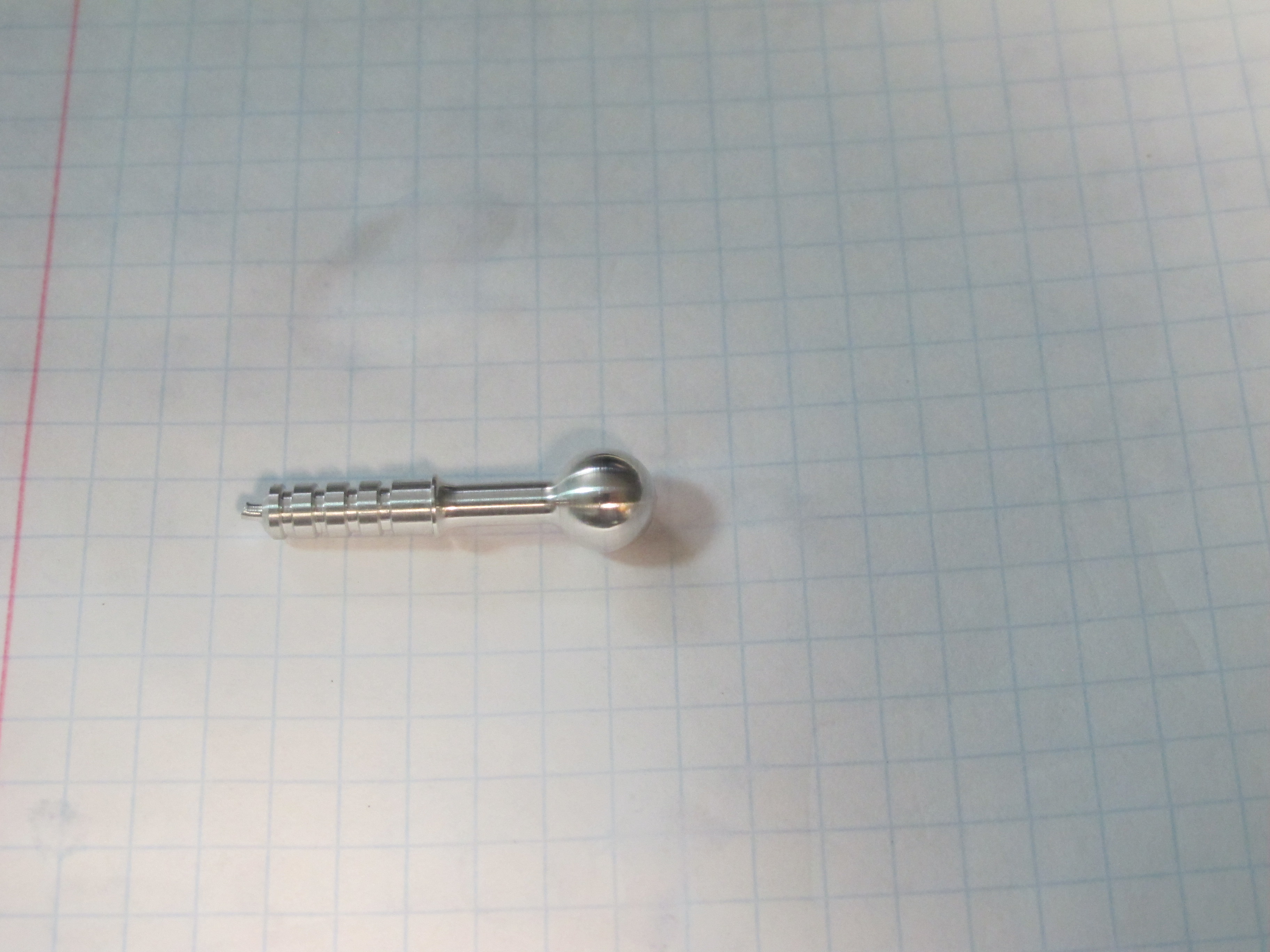

понемногу точу разные детальки и приходится осваивать заточку резцов :)
получилось неплохо заточить радиусный и минирезьбовой
деталька для автомата перекоса 135гр
и видюха как делал вынос для этого автомата, там как раз и нужен был мелкий резьбовой резец
https://www.youtube.com/watch?v=BDq8edB ... e=youtu.be
IMG_0005[1].JPG (5195 просмотров) <a class='original' href='./download/file.php?id=80556&mode=view' target=_blank>Загрузить оригинал (1.92 МБ)</a>
IMG_0006[1].JPG (5195 просмотров) <a class='original' href='./download/file.php?id=80557&mode=view' target=_blank>Загрузить оригинал (1.84 МБ)</a>
вся в сборе (5195 просмотров) <a class='original' href='./download/file.php?id=80558&mode=view' target=_blank>Загрузить оригинал (69.32 КБ)</a>
вся в сборе
