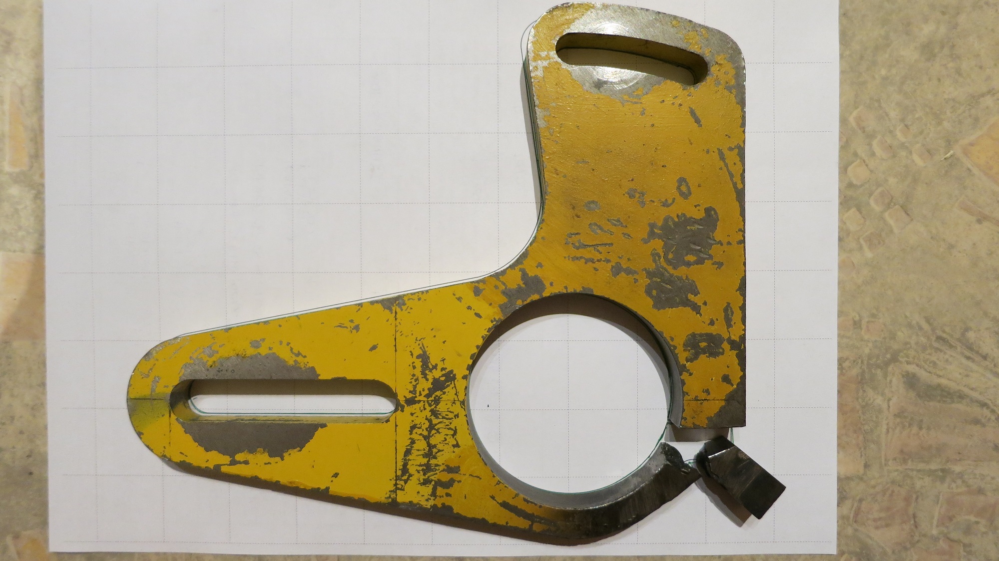

Вот значит сломанный кронштейн :
IMG_1434-1.jpg (7171 просмотр) <a class='original' href='./download/file.php?id=76245&sid=e5623769747bc605150ef9916e495a19&mode=view' target=_blank>Загрузить оригинал (584.81 КБ)</a>
Нарисовал в солиде модель. Думаю вырезать эту деталь лазером.
IMG_1424-1.jpg (7171 просмотр) <a class='original' href='./download/file.php?id=76246&sid=e5623769747bc605150ef9916e495a19&mode=view' target=_blank>Загрузить оригинал (479.12 КБ)</a>
Но возник вопрос. Как правильнее её изготовить? На детали есть разрез, на рисунке он отмечен красной стрелкой. Вырезать его сразу? Или сначала надо высверлить отверстие, нарезать резьбу, а потом сделать разрез?
Не очень понятно, толи это заводской брак, толи сварщик так "старался" пока его чинил, но внутри в месте ремонта металла нет, шлак.
IMG_1425-1.jpg (7171 просмотр) <a class='original' href='./download/file.php?id=76243&sid=e5623769747bc605150ef9916e495a19&mode=view' target=_blank>Загрузить оригинал (571.2 КБ)</a>
IMG_1431-1.jpg (7171 просмотр) <a class='original' href='./download/file.php?id=76244&sid=e5623769747bc605150ef9916e495a19&mode=view' target=_blank>Загрузить оригинал (482.05 КБ)</a>

tzar писал(а):Нарисовал в солиде модель. Думаю вырезать эту деталь лазером.
Есть лазер?
tzar писал(а):Или сначала надо высверлить отверстие, нарезать резьбу, а потом сделать разрез?
Разрезать - потом нарезать резьбу. Лазер иначе закакает резьбу.

aftaev писал(а):Есть лазер?
Нет, нету. Просто планирую делать заказ на резку где-нибудь в России.
aftaev писал(а):Разрезать - потом нарезать резьбу. Лазер иначе закакает резьбу.
Не не не, я не про это. Где-то далеко-далеко лазером вырежут, а отверстие и резьбу уже здесь делать. Ну и разрез если потом делать, то уже не лазером. Резьба ниже разреза расположена. Просто не уверен, что сверлить с разрезом удобно и правильно :thinking:.
