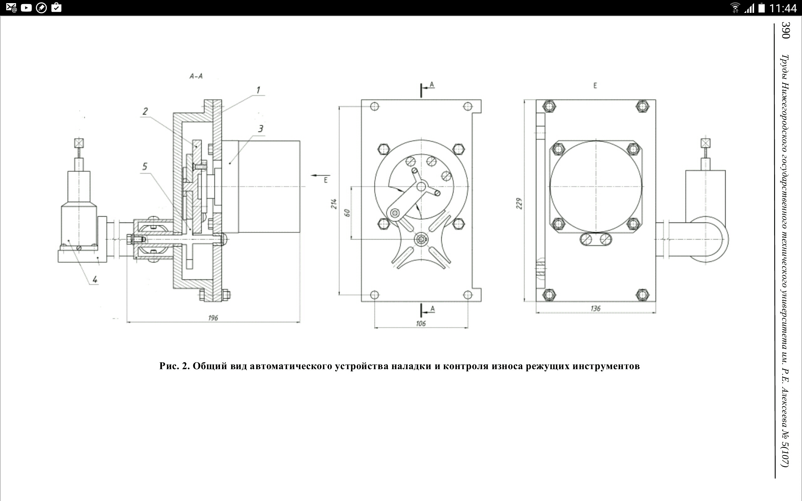

Подумываю об автоматической выдвижной лапе для датчика
надоела ручная привязка, часто смена инструмента
нашел в сети устройство на мальтийском механизме
Разработка наша , интересно у буржуев подобный вариант реализации, кто нибудь в курсях?
В плюсах относительно простая конструкция и хорошая повторямость установки
но надо как то делать безлюфтовый вариант, во тут как раз есть сомнения
В общем советы по механизму приветствуются :)
примерял ...руку .. к станку, с небольшой переделкой подходит хорошо
датчик контакт 3 имеется
Screenshot_2016-03-06-11-44-16.jpg (3209 просмотров) <a class='original' href='./download/file.php?id=74256&mode=view' target=_blank>Загрузить оригинал (619.82 КБ)</a>

nik1 писал(а):но надо как то делать безлюфтовый вариант, во тут как раз есть сомнения
гидростатику наверно проще всего будет реализовать

Re: Чпу на токарный
Сообщение Chili »
Пакажи пажалуйста как это будет выглядеть на станке. По мне так этот механизм не подходит для Ваших целей и точности установки. Слишком большая цепь событий. В темах про станки(не помню какая, дакстрон гламурный обсуждали,и там вопрос автомата измерений обсуждали..и правильно говорили что нужен жесткий упор )

Михаил, поподробнее можно про твой вариант?
Хорошо, сфоткаю
Жесткий упор рассаматриваю в качестве кандидата, UAVpilot предлагал такой вариант в паре с червячным редуктором
Думаю может вообще поставить снизу лапы штырь, напротив датчика, что бы лапа упиралась на него при посадке
Вот еще скрин, какой тут механизм может быть?, размеры не большие

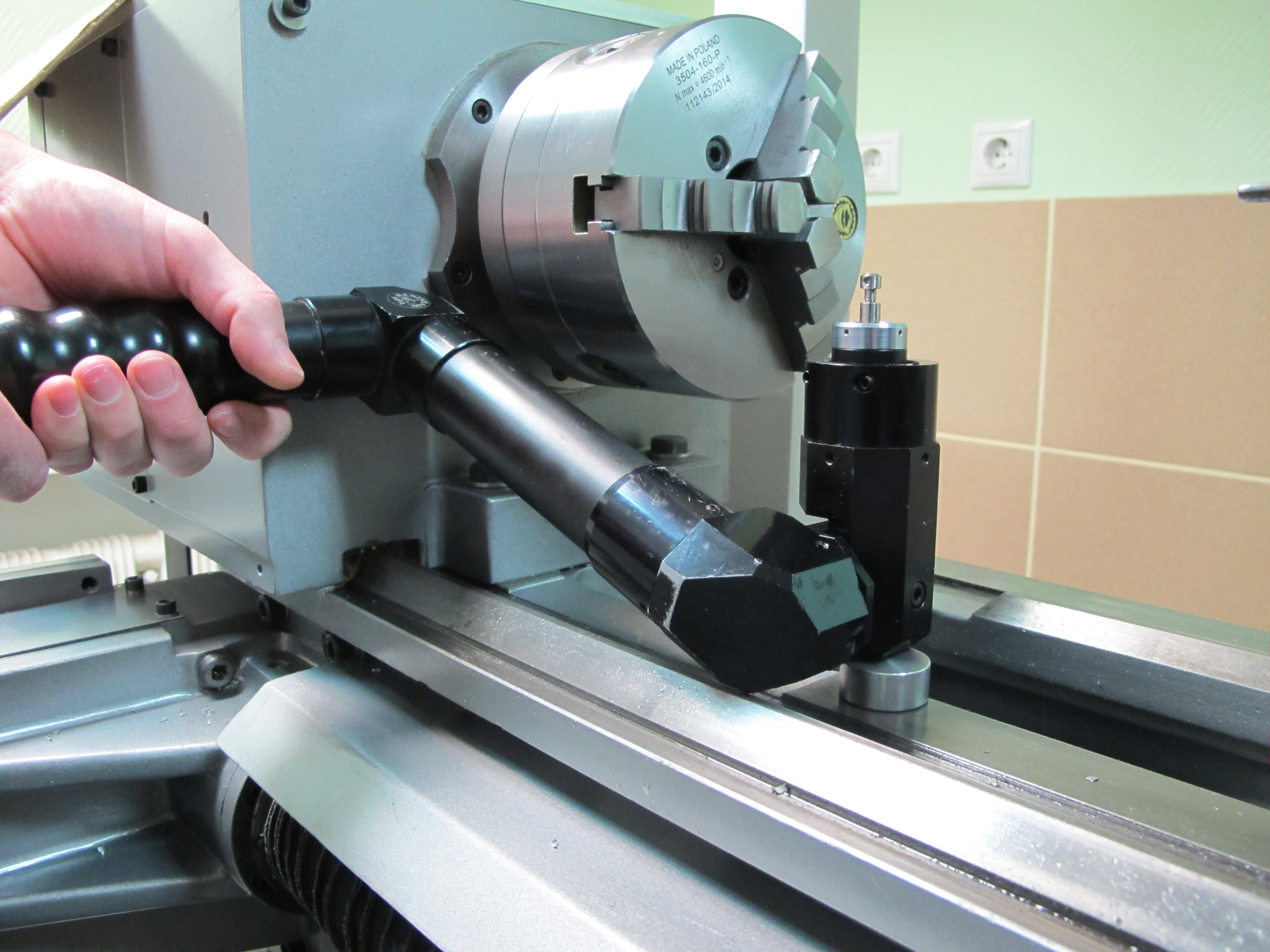

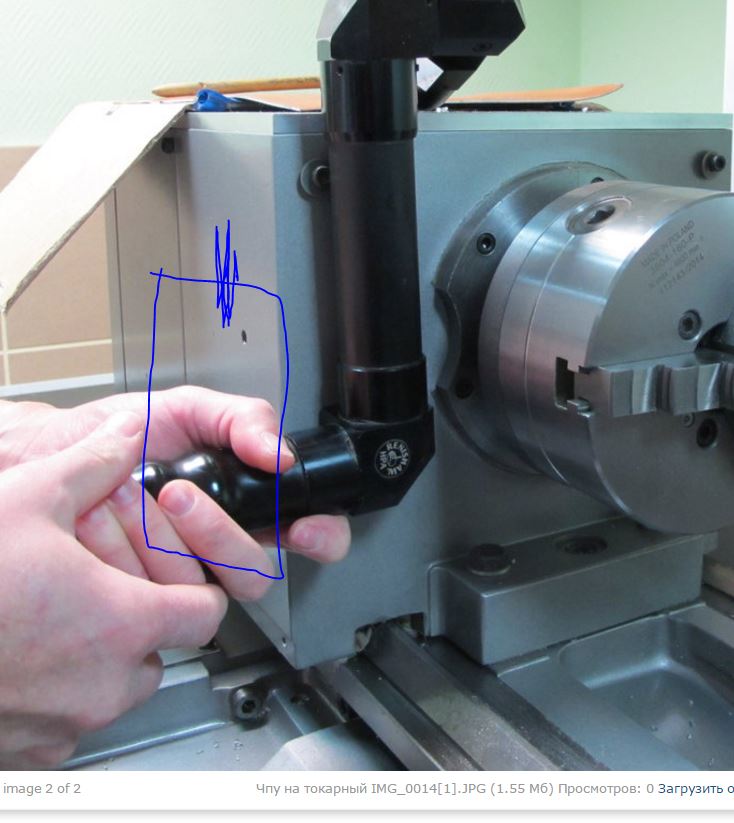

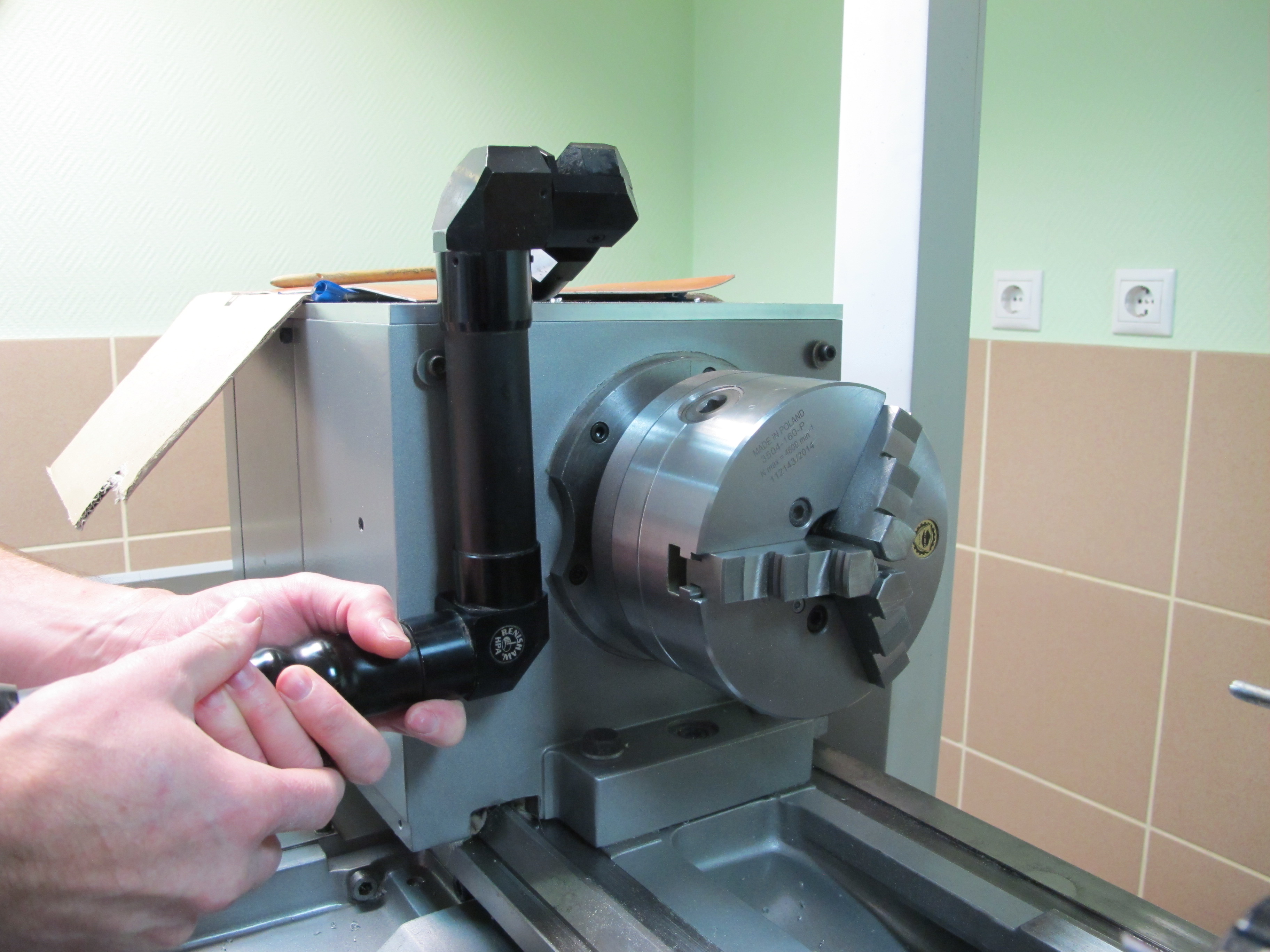

Сообщения: 8408
Re: Чпу на токарный
вот как то так предполагаю ставить, вроде хорошо вписывается
снизу пятак из дюральки, это ..типо.. упора :)
замер (3120 просмотров) <a class='original' href='./download/file.php?id=74341&mode=view' target=_blank>Загрузить оригинал (1.81 МБ)</a>
замер
парковка (3120 просмотров) <a class='original' href='./download/file.php?id=74342&mode=view' target=_blank>Загрузить оригинал (1.55 МБ)</a>
парковка
место крепления механизма (3118 просмотров) <a class='original' href='./download/file.php?id=74343&mode=view' target=_blank>Загрузить оригинал (72.66 КБ)</a>
Сообщения: 8408
Re: Чпу на токарный
Лапа будет стоять на другой стороне бабки, в общем не там сфотал
С этой стороны цепляет некоторые инструменты
