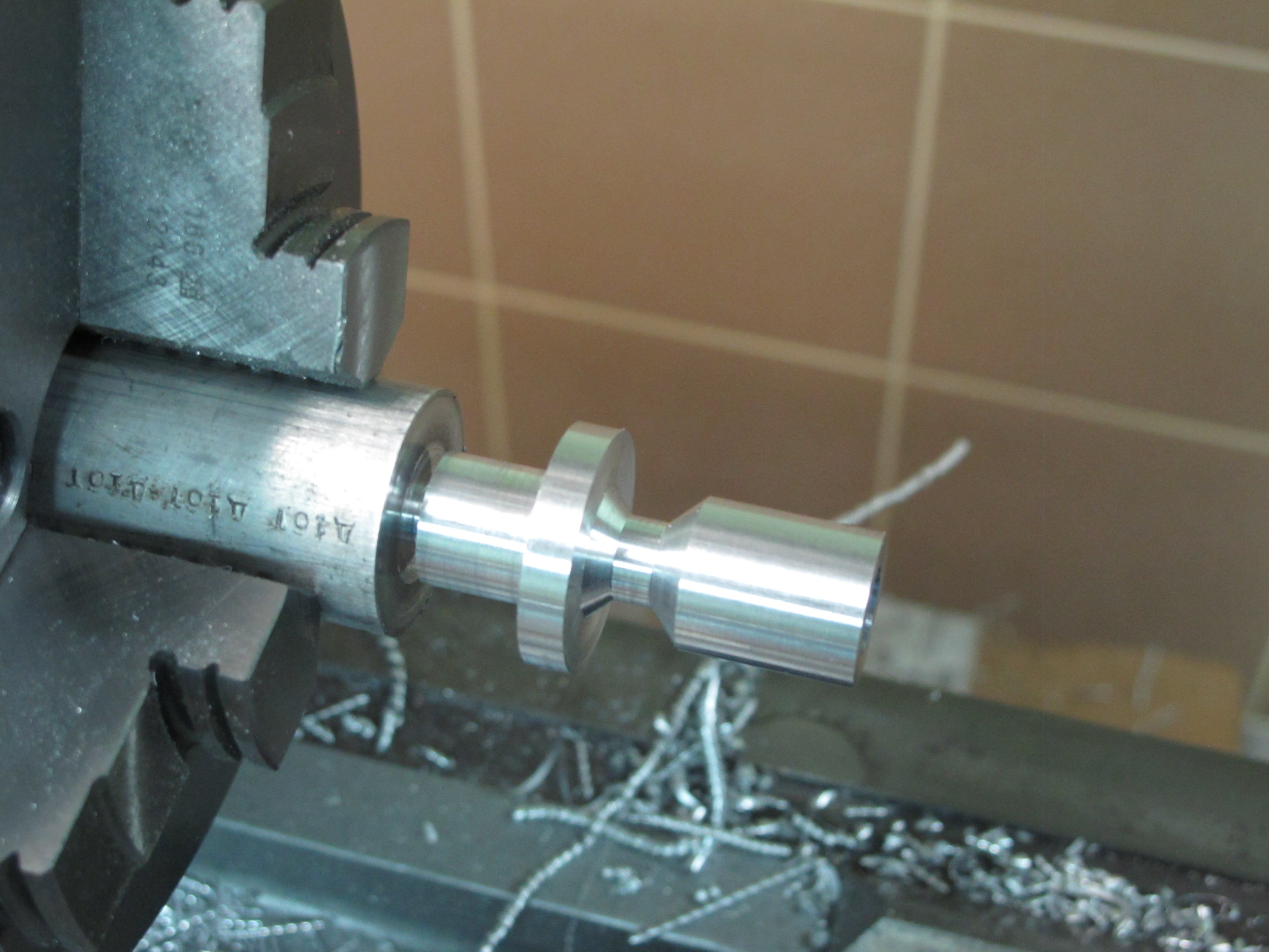

Re: Чпу на токарный

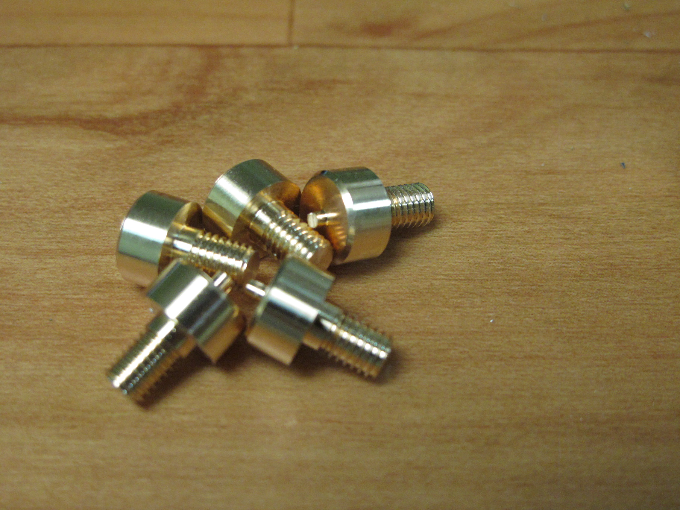

Точил болтики для контактов регулей, материал БрБ2
несколько капризный в обработке, но прочный и хорошая электропроводность
станок просто радует, чистота поверхности вери гуд :)
точность держит прилично, на 30 болтах разбег по диаметру до 5 микрон, фактически погрешность измерения

Re: Чпу на токарный
Пипку потом отламываешь вручную ?
Re: Чпу на токарный
Не, потом буду переворачивать и торцевать, там еще отвестие будет
вобще ни могу отрезать без пипки , на этом материале минимальная 1 мм получается
Сообщения: 5886
Re: Чпу на токарный
nik1 писал(а):вобще ни могу отрезать без пипки , на этом материале минимальная 1 мм получается
Ломается ?
ЛС59 тут пробовал на старом раздолбанном токарнике, так пипка оставалась только в связи с неверной высотой резца.
Re: Чпу на токарный
Ага, отламывается
Пластинка на резце для цветмета
выставлено естесна по центру
Ну и латунька в сравнении с брб2 это небо и земля в обработке
Re: Чпу на токарный
nik1 писал(а):потом буду переворачивать и торцевать, там еще отвестие будет
Обычно так и делают :) Где допускается, можно и на наждаке ободрать, но у тебя явно не тот случай.

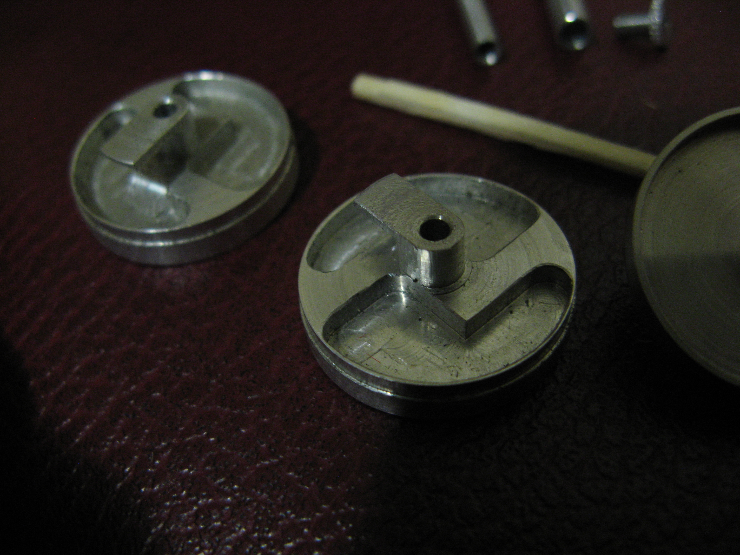

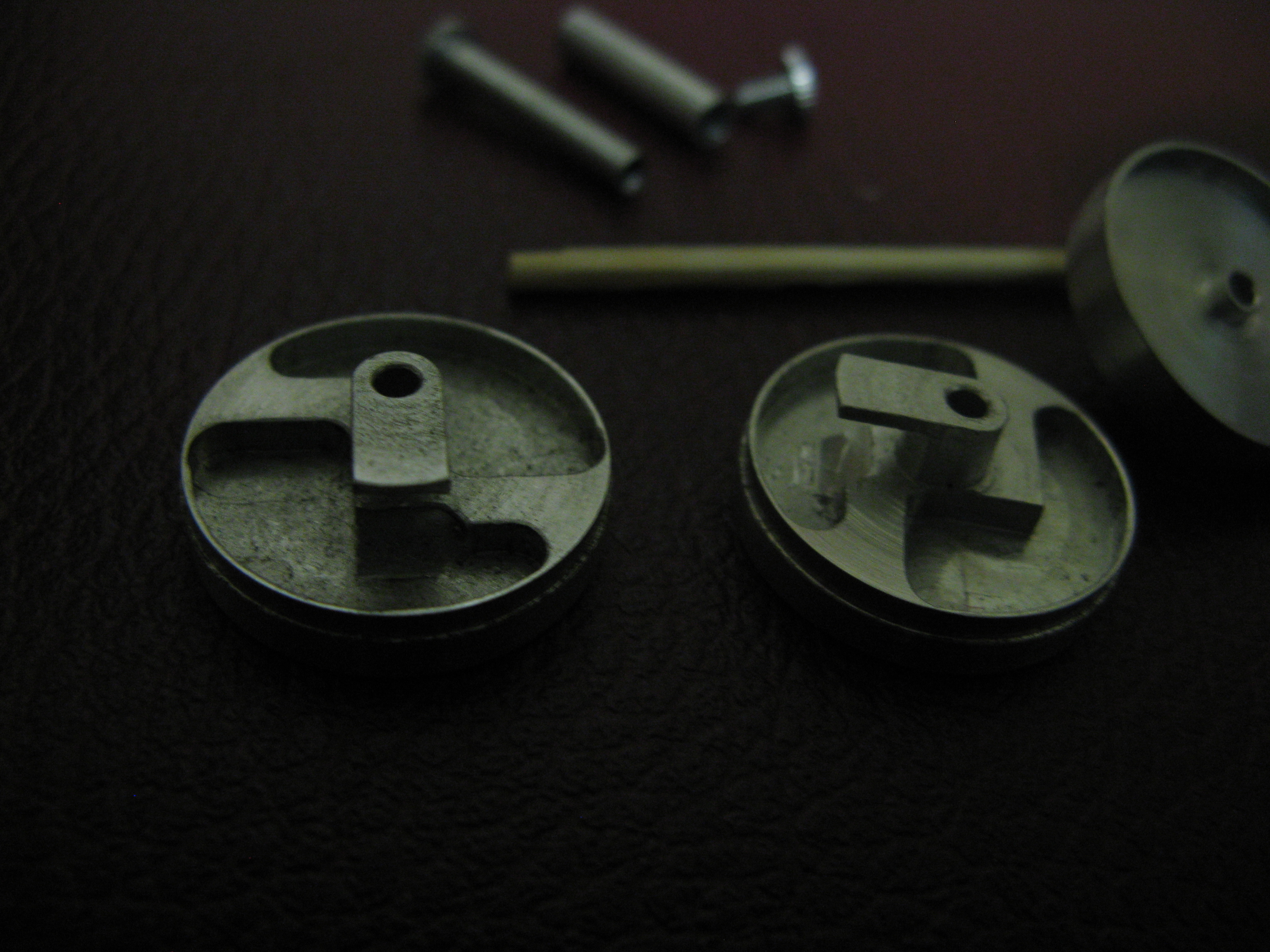

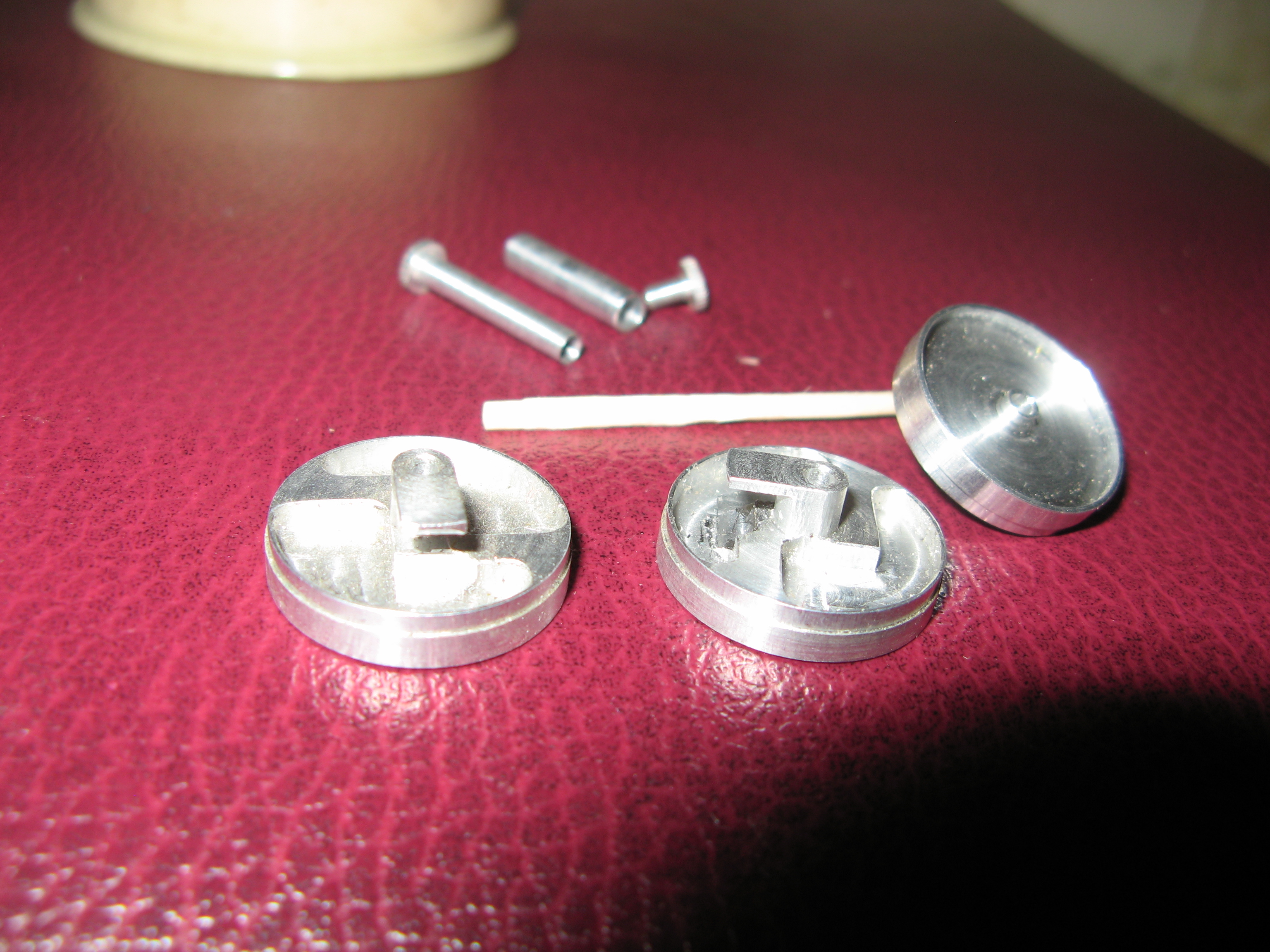

еще заготовочки под фрезеровку :)
проточка сверху в легкую, а вот внутри в глубине на 24 мм надо растачивать под 10 мм подшипник, это поинтереснее, особенно замеры :)
IMG_0001[1].JPG (3417 просмотров) <a class='original' href='./download/file.php?id=62737&mode=view' target=_blank>Загрузить оригинал (786.95 КБ)</a>
Re: Чпу на токарный
nik1 писал(а): особенно замеры
Надо пробки, калибры и прочее собирать.
Re: Чпу на токарный
у меня теперь почти полный набор нутрометров митоя, с ними жизнь гораздо легче
но всеже в глубине мерить довольно сложно, там желательно сотку выдержать :)

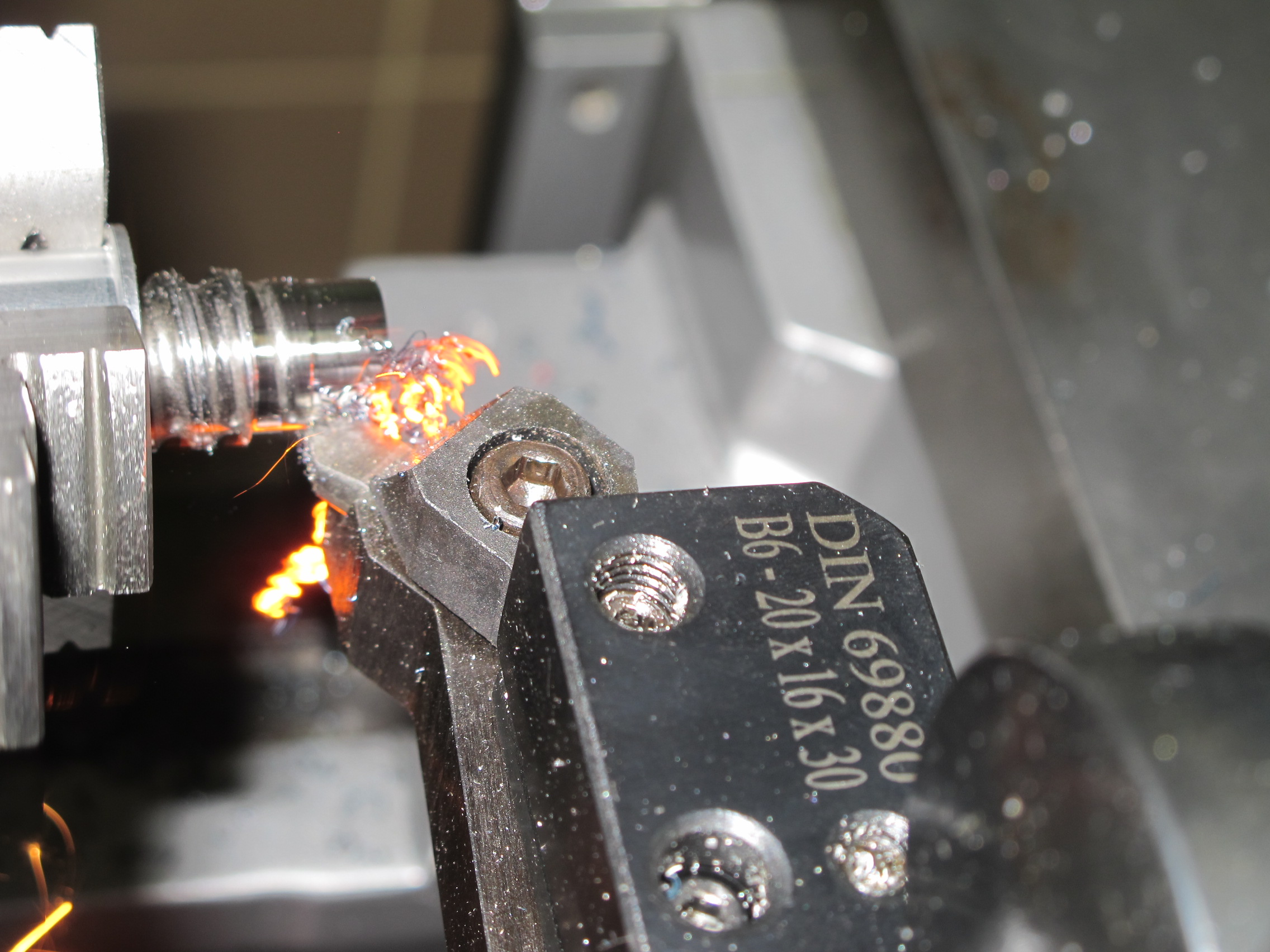

Довелось мне заняться расточкой концов швп
Отжигать не стал, протачивал эльборовым чистовым резцом
Зажимаю через разрезную втулку, обкатываю индикатором по внешним виткам, биение 1-2 сотки, лучше не получается выставить
Эльбор конечно вещь по калёнке :good: но к самим вставкам есть вопросы по качеству исполнения
по сыромятине уже не очень как то , поверхность несколько шершавая выходит
думал будет проблемка с резьбой, она идет еще по подкаленной части, но прошло без напряжно
