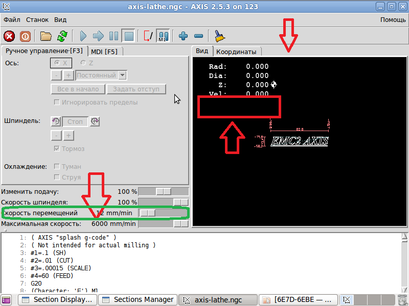

Вопрос: Lcnc, можно настроить так чтобы жмакая на клавиатуре одну кнопку добавлялось по +1%, а жмакая другую кнопку -1% (то что выделено на рисунке зеленым) :thinking:

aftaev писал(а):Вопрос: Lcnc,
штатно (клавиша "." и "," )шаг изменения конечно не 1% ...
все горячие клавиши емс:
Выделение_047.png (3249 просмотров) <a class='original' href='./download/file.php?id=47387&mode=view' target=_blank>Загрузить оригинал (219.18 КБ)</a>

nkp писал(а):штатно (клавиша "." и "," )
Получается клавишей С можно менять шаг ручных переездов?
А переназначить клавиши нельзя?
Сообщения: 8340
Репутация: 1589
Re: Восстановление токарного 16К20Т1 ЧПУ
Сообщение nkp »
aftaev писал(а):Получается клавишей С можно менять шаг ручных переездов?
ну это немного из другой песни ;)
эта клавиша изменяет инкремент (в данном случае на максимально возможный - то есть непрерывное перемещение)
да что мы на словах - запусти емс - потыркай - всё увидишь))
Сообщения: 34042
Мысля такая:
Восстановить эту панельку, "удлинить" клаву и все кнопки подключить к клаве (надеюсь Linux умеет с несколькими USB клавами работать).
Джойстик подключить к стрелкам клавы
Shift - к кнопке на джойстике (для ускоренных подач)
Кнопка С(клавы) переключать шаг
Кнопками , и . переключать скорость ручных переездов
По изучаю что еще на клаву выведено в Lcnc и разместить это на этой панельке ;)
SDIM1834.jpg (3235 просмотров) <a class='original' href='./download/file.php?id=47392&mode=view' target=_blank>Загрузить оригинал (1.22 МБ)</a>
