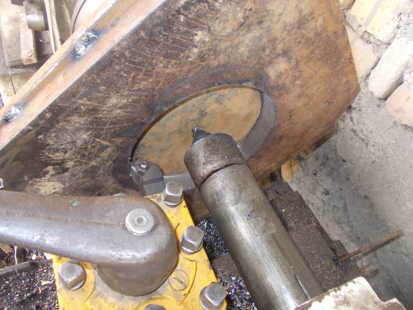

Как то упоминал ценность станка 1а62 в том что у него можно снять часть станины и тем самым обрабрабатывать детали до 600мм. Пригодилось
DSCN2914 (Копировать).JPG (4325 просмотров) <a class='original' href='./download/file.php?id=45395&sid=64342989af5a48fa34416d281aa78372&mode=view' target=_blank>Загрузить оригинал (532.97 КБ)</a>
DSCN2915 (Копировать).JPG (4325 просмотров) <a class='original' href='./download/file.php?id=45396&sid=64342989af5a48fa34416d281aa78372&mode=view' target=_blank>Загрузить оригинал (450.29 КБ)</a>

Главное ее потом обратно вкорячить.
На чипмейкере один человек писал, что у него вставка обратно уже не так хорошо села как раньше.
Сообщения: 34042
Re: Восстановление токарного 1А62
TAV писал(а):Главное ее потом обратно вкорячить.
Проверим :)
TAV писал(а):На чипмейкере один человек писал, что у него вставка обратно уже не так хорошо села как раньше.
Сняли, сегодня успешно воткнули на место. Встало как родная :)
