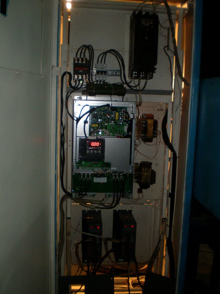

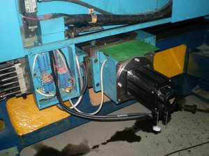

Закуплены, установлены и запущены 2 китайских сервопривода драйвер QS6AA050M3 + мотор ACH-13380C3C
наконец все подключено, запущено -
Настроены привода, все двигается как положено, шпиндель крутится, резцедержка работает, нули выставляются, команды выполняет.
Пошла первая стружка!
Наверное еще есть косяки - пока изделия не точили, но начало есть!

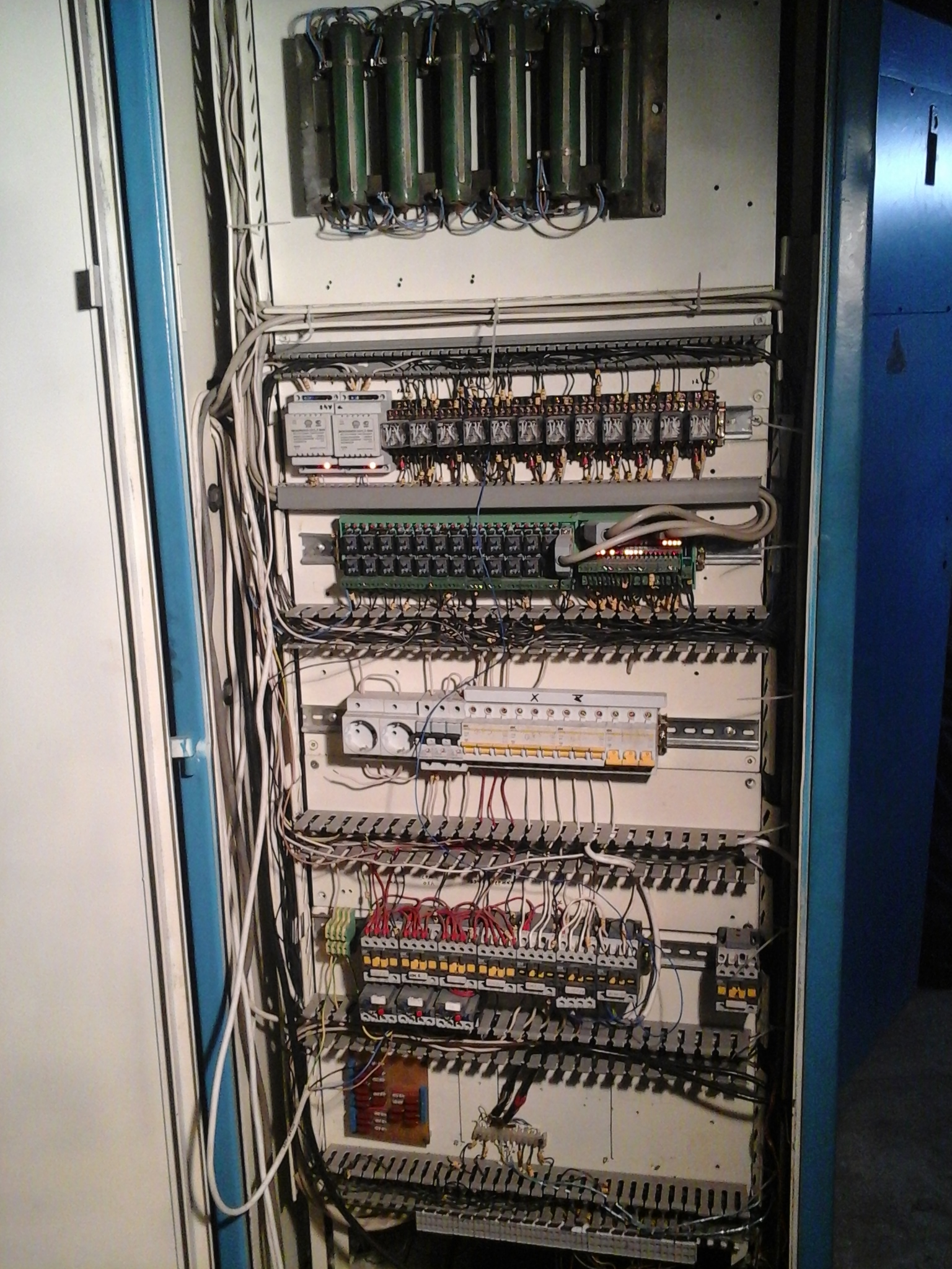

Шкаф автоматики в процессе наладки (4047 просмотров) <a class='original' href='./download/file.php?id=43663&mode=view' target=_blank>Загрузить оригинал (1.24 МБ)</a>
Серводвигатель X (4047 просмотров) <a class='original' href='./download/file.php?id=43664&mode=view' target=_blank>Загрузить оригинал (284.88 КБ)</a>
Серводвигатель X
Обратная сторона шкафа. Сверху - привод HUYNDAI  30 КВТ, Снизу - 2 привода по 3 квт (4047 просмотров) <a class='original' href='./download/file.php?id=43665&mode=view' target=_blank>Загрузить оригинал (255.3 КБ)</a>

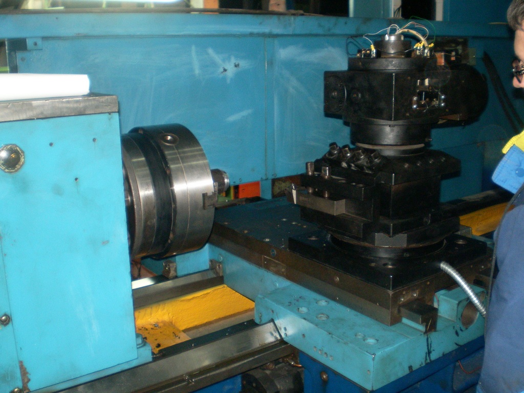

Резцедержка (4047 просмотров) <a class='original' href='./download/file.php?id=43666&mode=view' target=_blank>Загрузить оригинал (235.34 КБ)</a>
Резцедержка

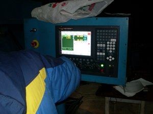

Стойка nc-201 (4047 просмотров) <a class='original' href='./download/file.php?id=43667&mode=view' target=_blank>Загрузить оригинал (226.8 КБ)</a>
Стойка nc-201

О, родимый БалтСистем
odekolon, папку с настройками выложил бы для народа ;)
odekolon, что за сервы? На сколько Hm и об/мин?

Сообщение odekolon »
aftaev писал(а):О, родимый БалтСистем
это можно, задокументирую и выложу
привод QS6AA050M3 + мотор ACH-13380C3C
вот ссылка на страницу
http://www.adtechen.com/servo.php
привод единственный на 380 вольт (остальныe у adtech на 220) кстати интересно - у них что, трехфазная сеть на 220?
этот привод - самый "корявый" из QS6 серии - нет порта 232 и мало сигналов управления (не хватает входного сигнала "сброс")
движок 3.8 квт 15\25 ньютон на метр. 2500 об/мин
привода немножко "пели" при настройке, но после настройки вроде утихли.

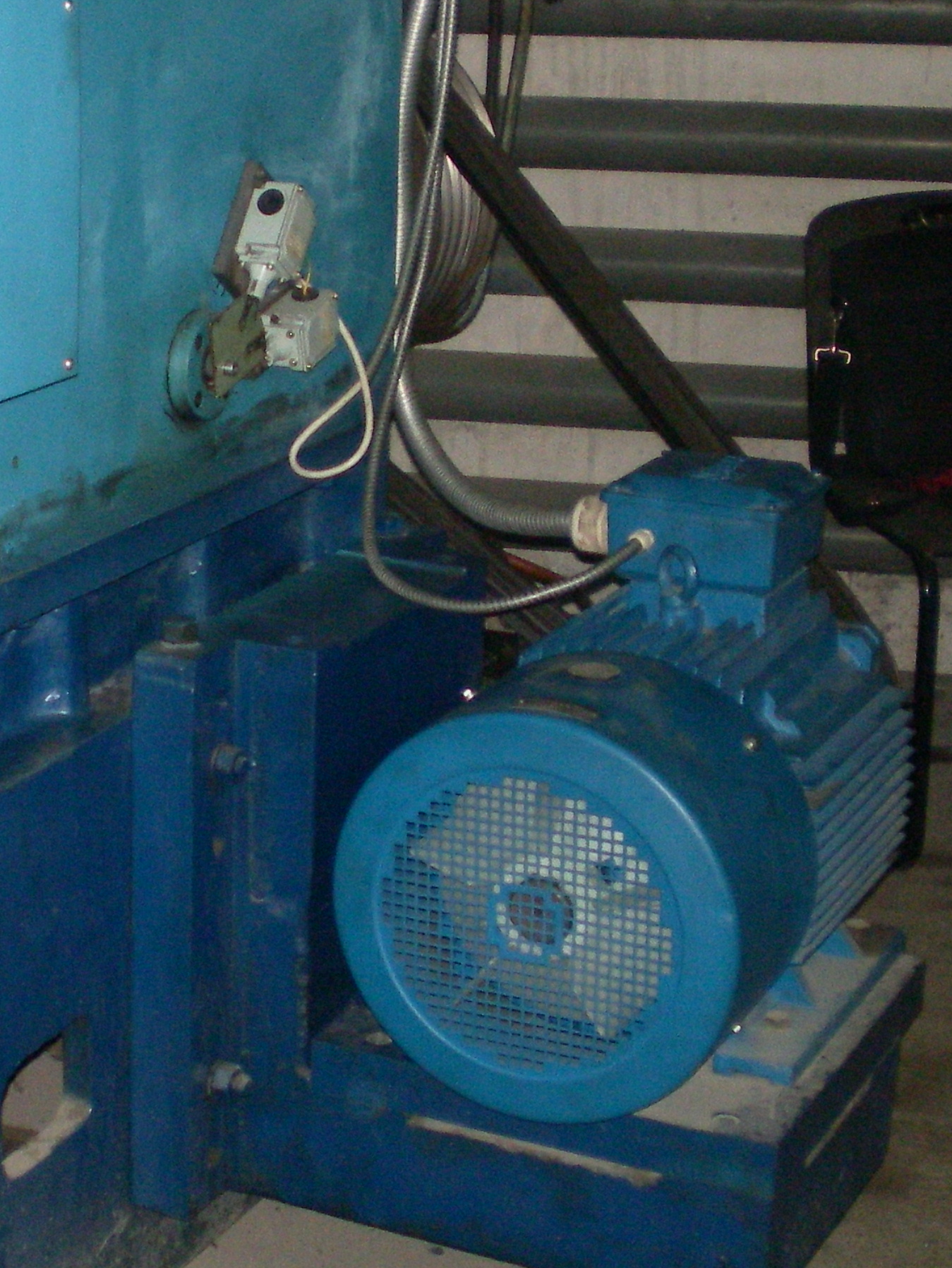

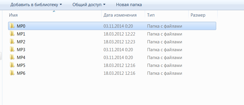

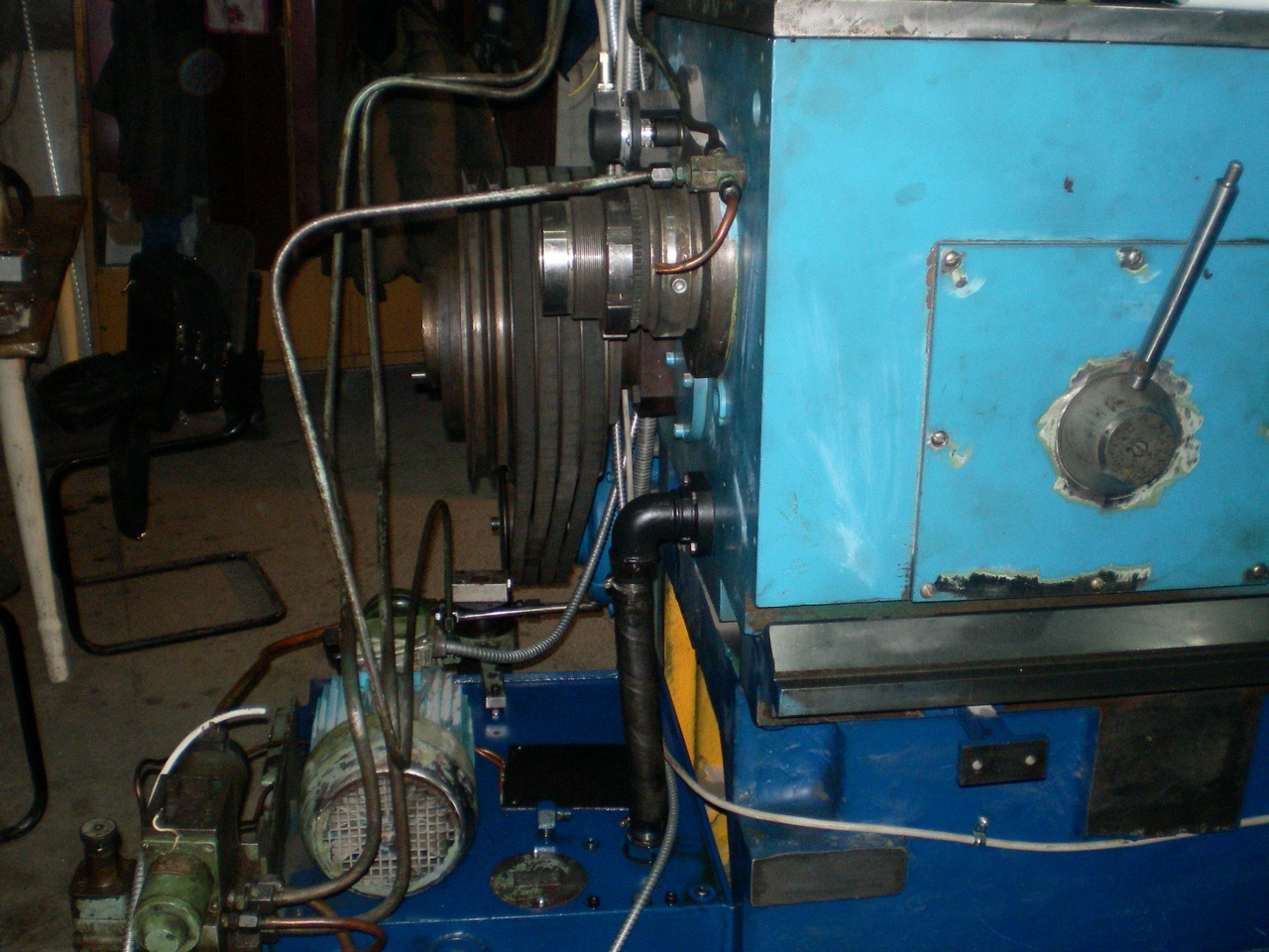

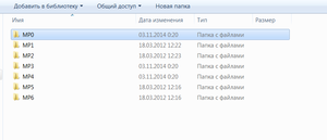

odekolon, так понимаю у тебя коробка переключается гидравликой?
Если не трудно выложи конфиги. В стойке есть файлы
123.png (4013 просмотров) <a class='original' href='./download/file.php?id=43668&mode=view' target=_blank>Загрузить оригинал (21.67 КБ)</a>
Их нужно закатать в архив и выложить сюды. Тебе это все равно нужно архивировать их для резервной копии, чтоб когда все слетит было откуды восстанавливать ;)

aftaev писал(а):odekolon, так понимаю у тебя коробка переключается гидравликой?
программа электроавтоматики может содержать ошибки - я взял с другого станка и адаптировал под свою схему.
поэтому в процессе отладки...
оператор (который будет работать) - был сильно сильно недоволен что по команде M6T1
резцедержка сама не едет в позицию смены инструмента. как это реализовать я пока не знаю...
aftaev писал(а):Их нужно закатать в архив и выложить сюды. Тебе это все равно нужно архивировать их для резервной копии, чтоб когда все слетит было откуды восстанавливать ;)
а копии я для себя периодически делаю...
Коробка ручная (4001 просмотр) <a class='original' href='./download/file.php?id=43669&mode=view' target=_blank>Загрузить оригинал (430.84 КБ)</a>
Коробка ручная
Датчик положения рычага коробкиЮ рядом движок главного привода (4001 просмотр) <a class='original' href='./download/file.php?id=43671&mode=view' target=_blank>Загрузить оригинал (795.63 КБ)</a>

odekolon писал(а):резцедержка сама не едет в позицию смены инструмента. как это реализовать я пока не знаю...
в Питер позвони :)

конфиги без схемы бессмысленны
все сброшу в личку, когда когда отладка закончится
в Питер позвони :)
так это нестандартная функция, реализуется в программе электроавтоматики
так что звонок бесполезен
