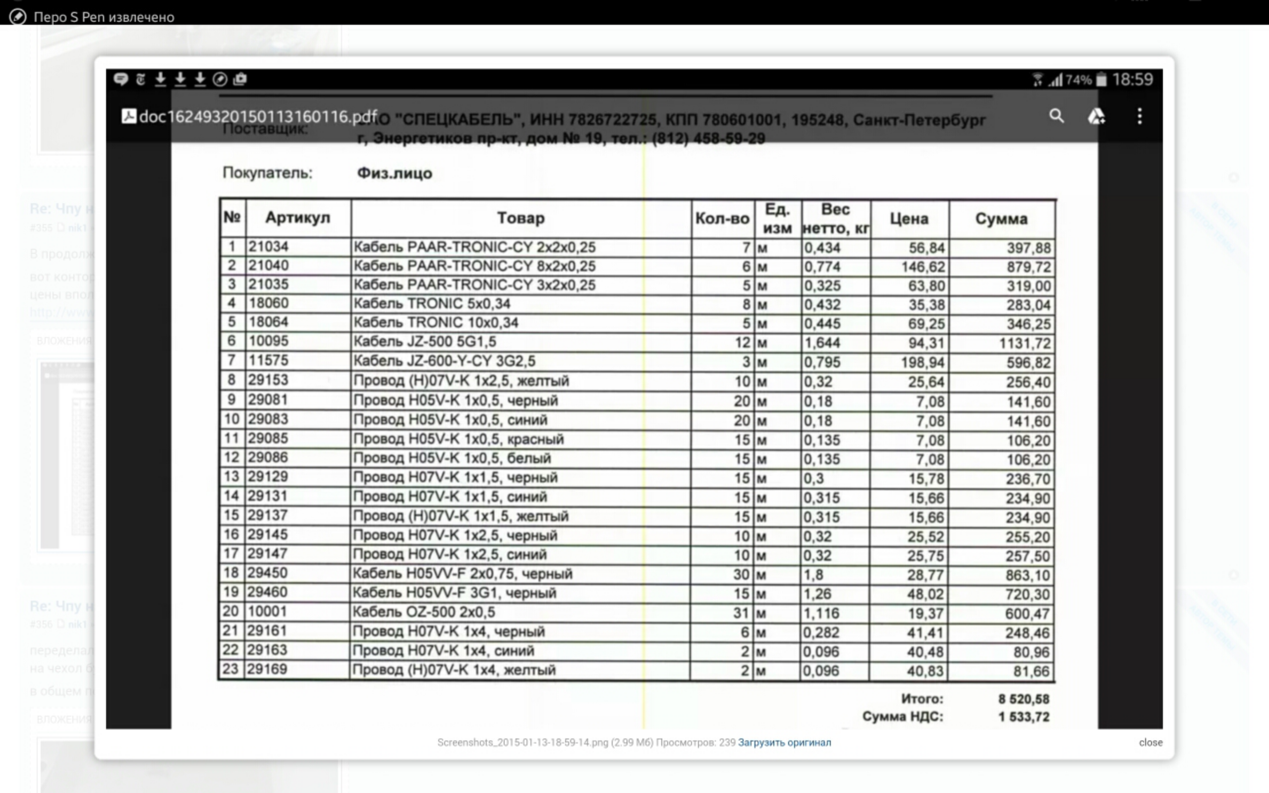

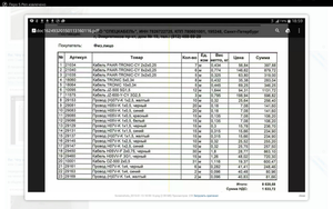

Привезли кабель, теперь могу точно сказать , что контора конкретная :good:
Столько головняка с этим кабелем былo и так просто решилось
DSC_3612 by GTimofey, on Flickr
Сообщения: 5414
Re: Чпу на токарный
А че ты там набрал то стока ?? и раз уж набрал - колись давай - че из кабелей понравилось, что не очень ? интересуют силовые и на обратку к сервам.. ну и на концевики мягонькие..
Сообщения: 8408
Re: Чпу на токарный
На весь станок набрал и небольшой запас
кабель гибкий, фирма одним словом :)

А кабеля какие-то хитрые ?
У нас по количеству жил - все это на базаре есть.
Сообщения: 8408
Re: Чпу на токарный
да не особо хитрые, просто гибкие , некоторые с витой парой , ну и в экране
однопроводные в двойной оболочке

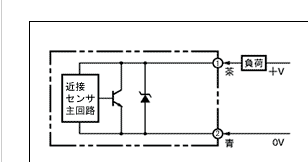

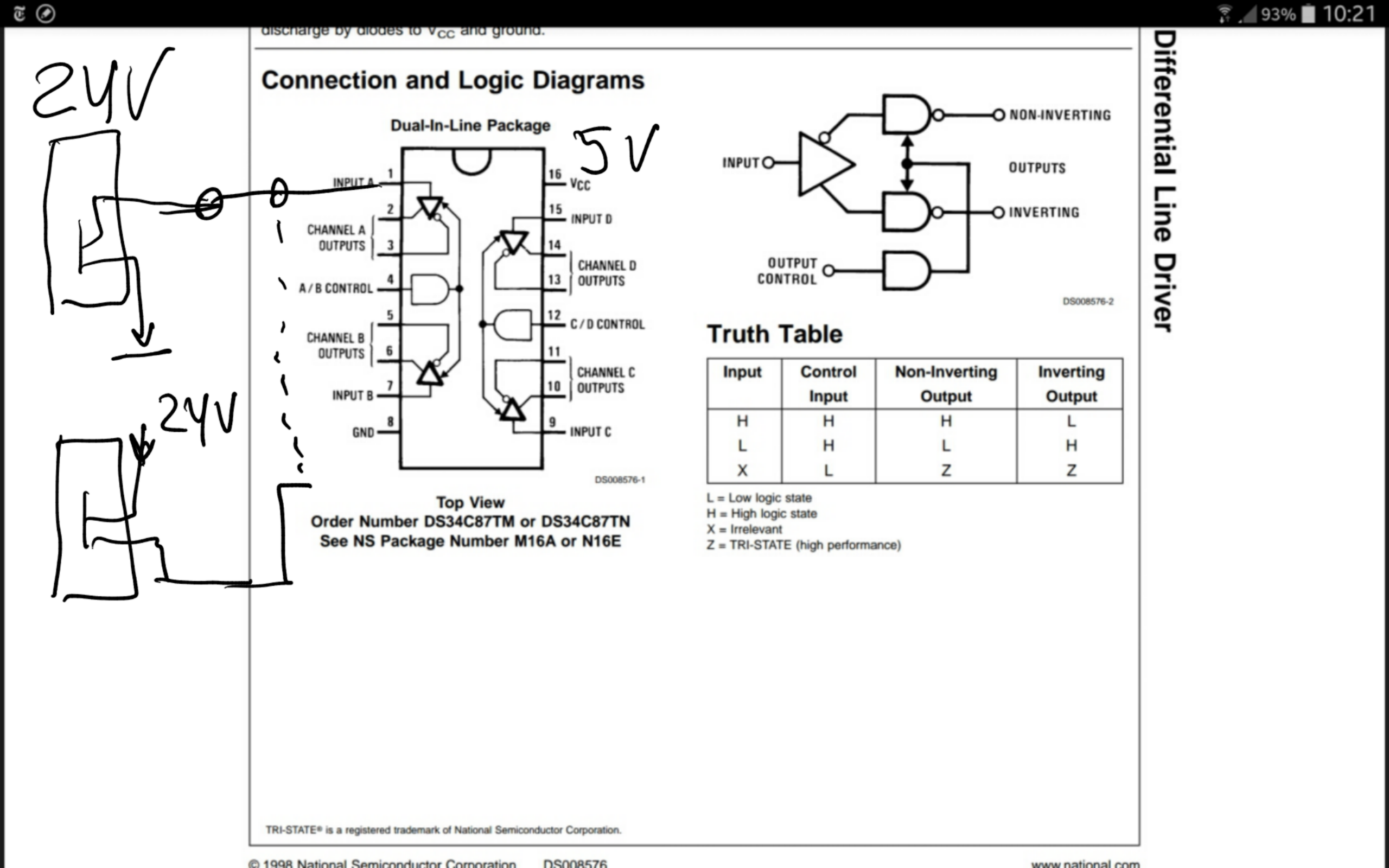

Назрел вопросец по согласованию питания
с датчиков идет 24 в, сигнал есть минусовый и плюсовой, заходят они на микруху 34с87 , у ней 5 в питание
как правильнее согласовать?

nik1 писал(а):с датчиков идет 24 в, сигнал есть минусовый и плюсовой, заходят они на микруху 34с87 , у ней 5 в питание
А у датчика случаем не открытый сток? Если да, про просто выход подтянуть к +5В.
Ну или делитель на резисторах, 5.1к+1к, ну и можно стабилитрон на 5.1В паралельно входу на всякий случай.
Сообщения: 8408
Re: Чпу на токарный
Не заметил ответа :(
Датчики разные, на револьверке PNP
остальные NPN
предложили поставить оптопары, заказал на всякий случай

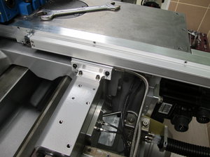

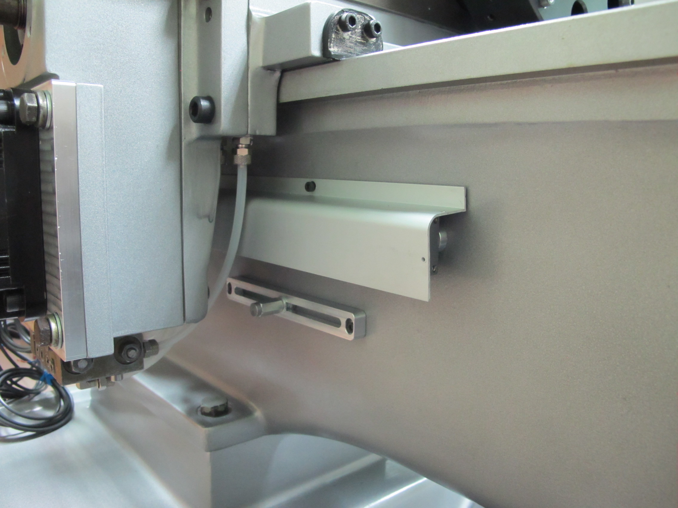

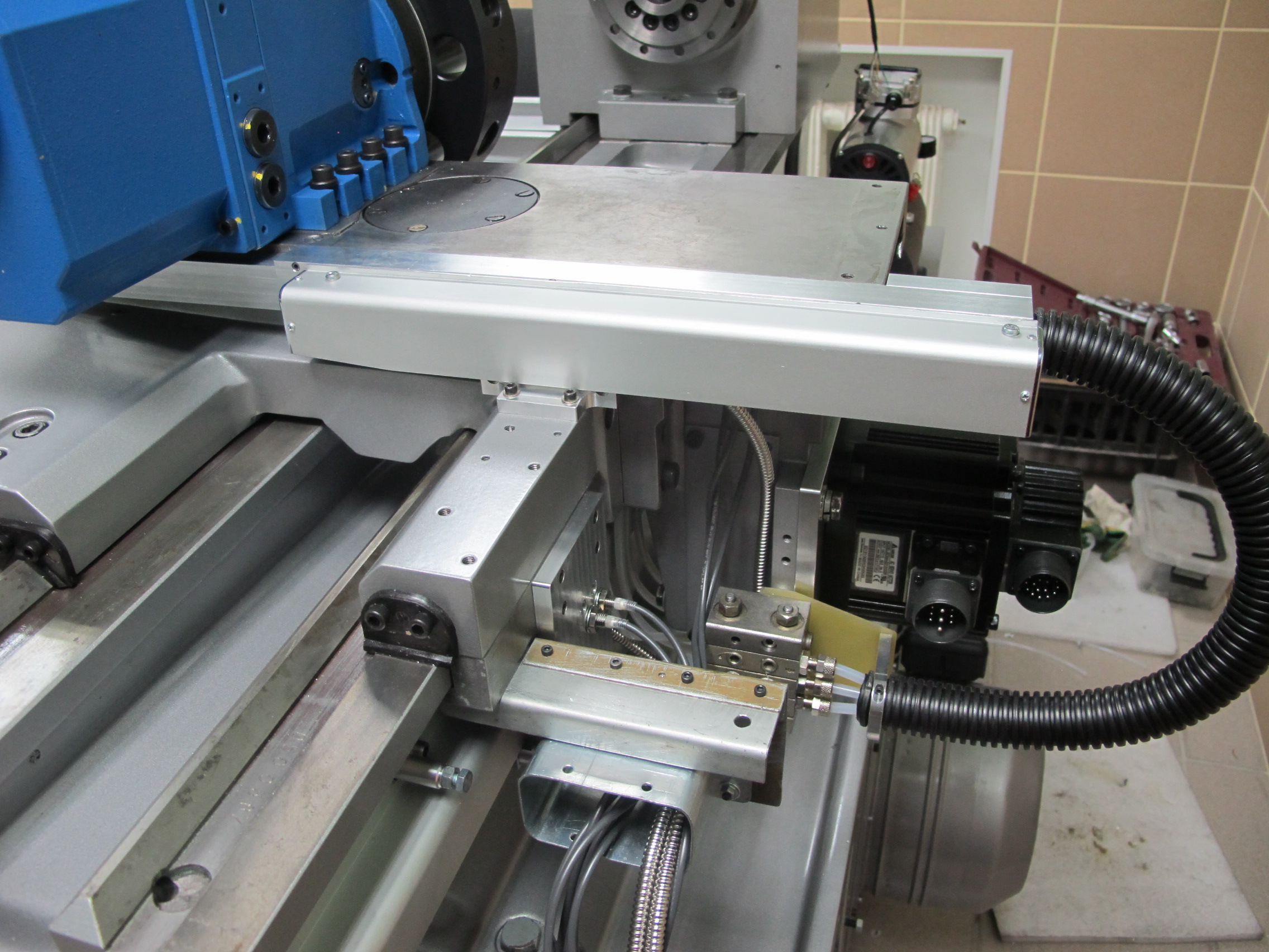

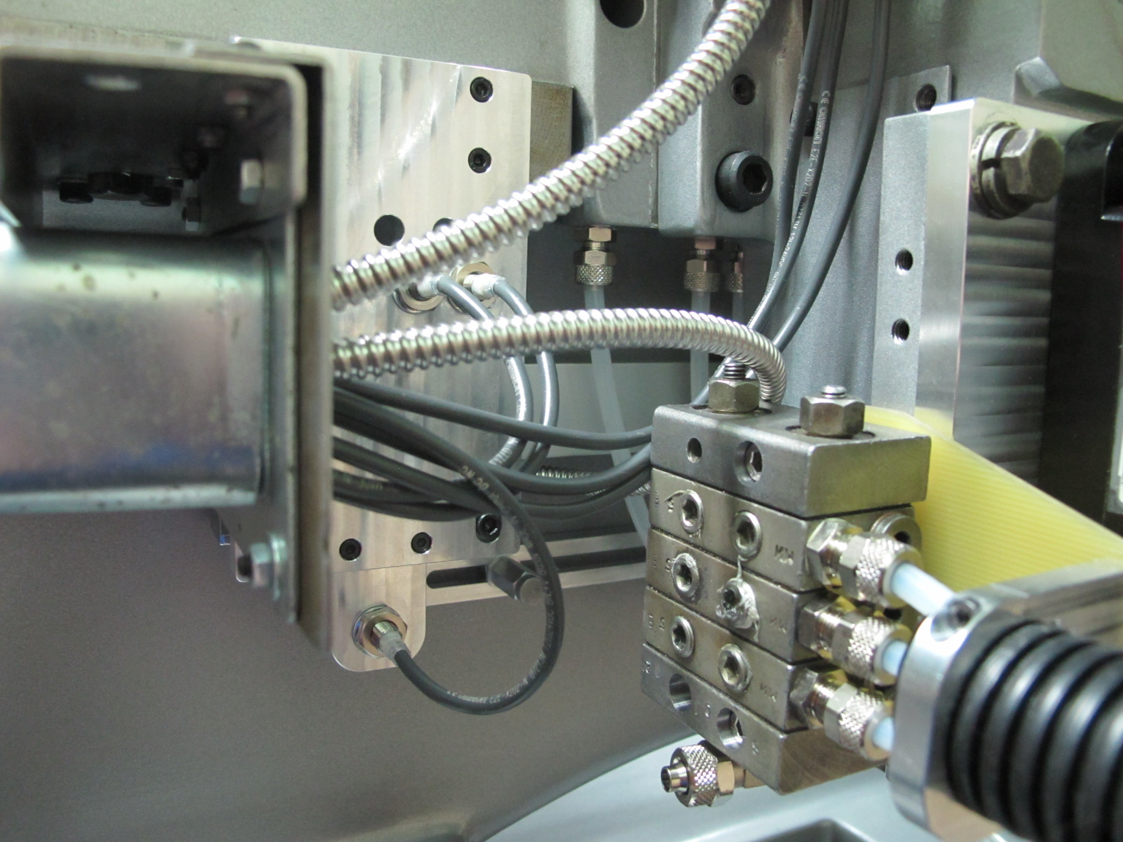

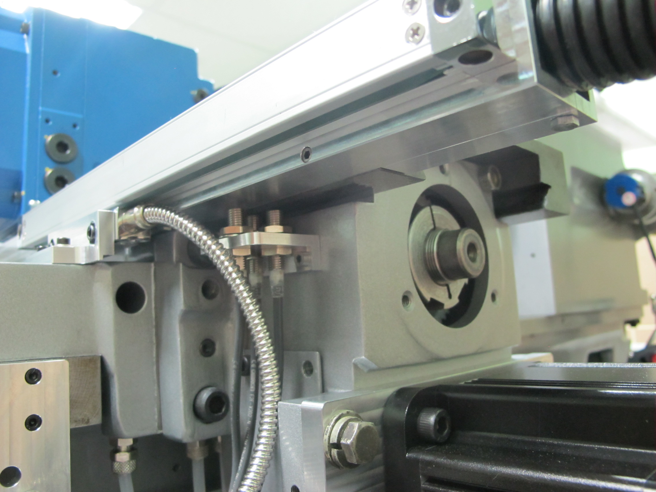

Поставил линейки , датчики Хоумов и лимитов , малость повозился
теперь принимаюсь за шкаф :)
Лимит по Зет сделал регулируемым к шпинделю, на всякий случай
Линейка Х (2516 просмотров) <a class='original' href='./download/file.php?id=42220&mode=view' target=_blank>Загрузить оригинал (852.16 КБ)</a>

Хоум и лимиты Х (2516 просмотров) <a class='original' href='./download/file.php?id=42221&mode=view' target=_blank>Загрузить оригинал (694.93 КБ)</a>
Хоум и лимиты Х
Держалка каретки линейки и датчиков  Зет (2516 просмотров) <a class='original' href='./download/file.php?id=42222&mode=view' target=_blank>Загрузить оригинал (888.81 КБ)</a>
под чехлами (2516 просмотров) <a class='original' href='./download/file.php?id=42223&mode=view' target=_blank>Загрузить оригинал (842.92 КБ)</a>
под чехлами
