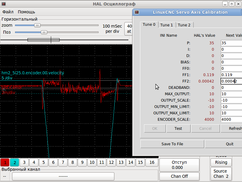

PID1.png (4635 просмотров) <a class='original' href='./download/file.php?id=35799&mode=view' target=_blank>Загрузить оригинал (65.54 КБ)</a>
Добавил FF2 немного (стало хуже)
PID2.png (4635 просмотров) <a class='original' href='./download/file.php?id=35800&mode=view' target=_blank>Загрузить оригинал (65.59 КБ)</a>
Добавил I ничего толком не изменилось, только график весь немного вниз спустился
PID3.png (4635 просмотров) <a class='original' href='./download/file.php?id=35801&mode=view' target=_blank>Загрузить оригинал (66.35 КБ)</a>
Наверно нужно в приводе включить разгон/торможение по S кривой ;)

С-кривые не работают наверное при управлении скоростью.
Меньше фф2 надо. Десятитысячные доли. А то ошибка ушла в другую сторону, перекомпенсация

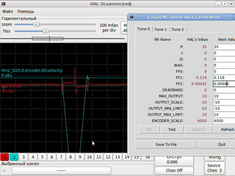

Работают, щас проверил. Много поставил 200мс стол туды/сюды ездил. Поставил 20мс что то изменилось :)
PKM писал(а):Меньше фф2 надо. Десятитысячные доли. А то ошибка ушла в другую сторону, перекомпенсация
попробую ;)
Re: Восстановление токарного 16К20Т1 ЧПУ
PKM писал(а):А то ошибка ушла в другую сторону, перекомпенсация
:good:
Почти ровный :cheesy: Пришлось добавить усиление чтоб графику величить
PID1.png (4629 просмотров) <a class='original' href='./download/file.php?id=35802&mode=view' target=_blank>Загрузить оригинал (66.34 КБ)</a>

Ага, отлично! Теперь осталось на разных скоростях проверить.
Ну и пики вот эти бы еще убрать...
