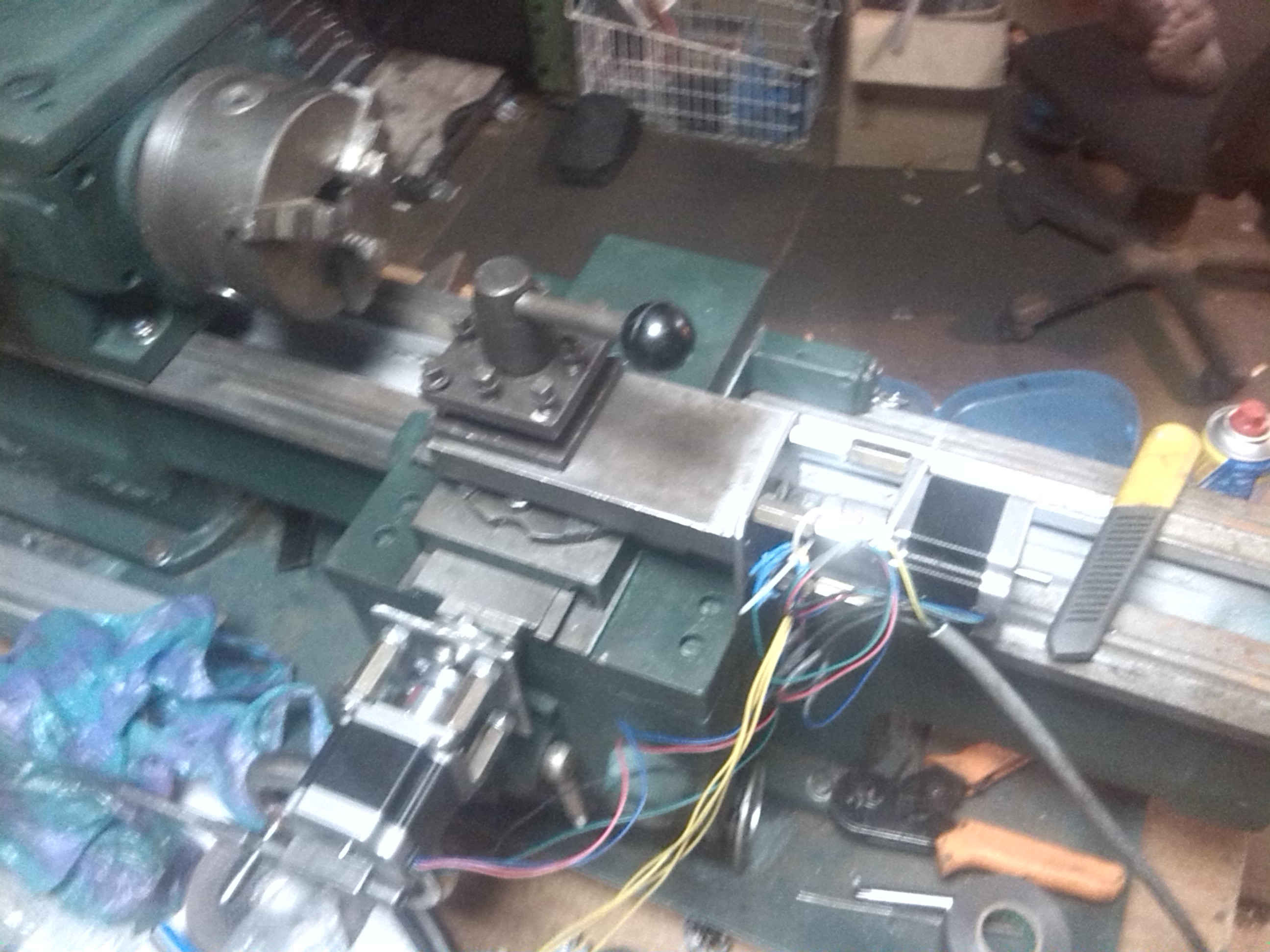

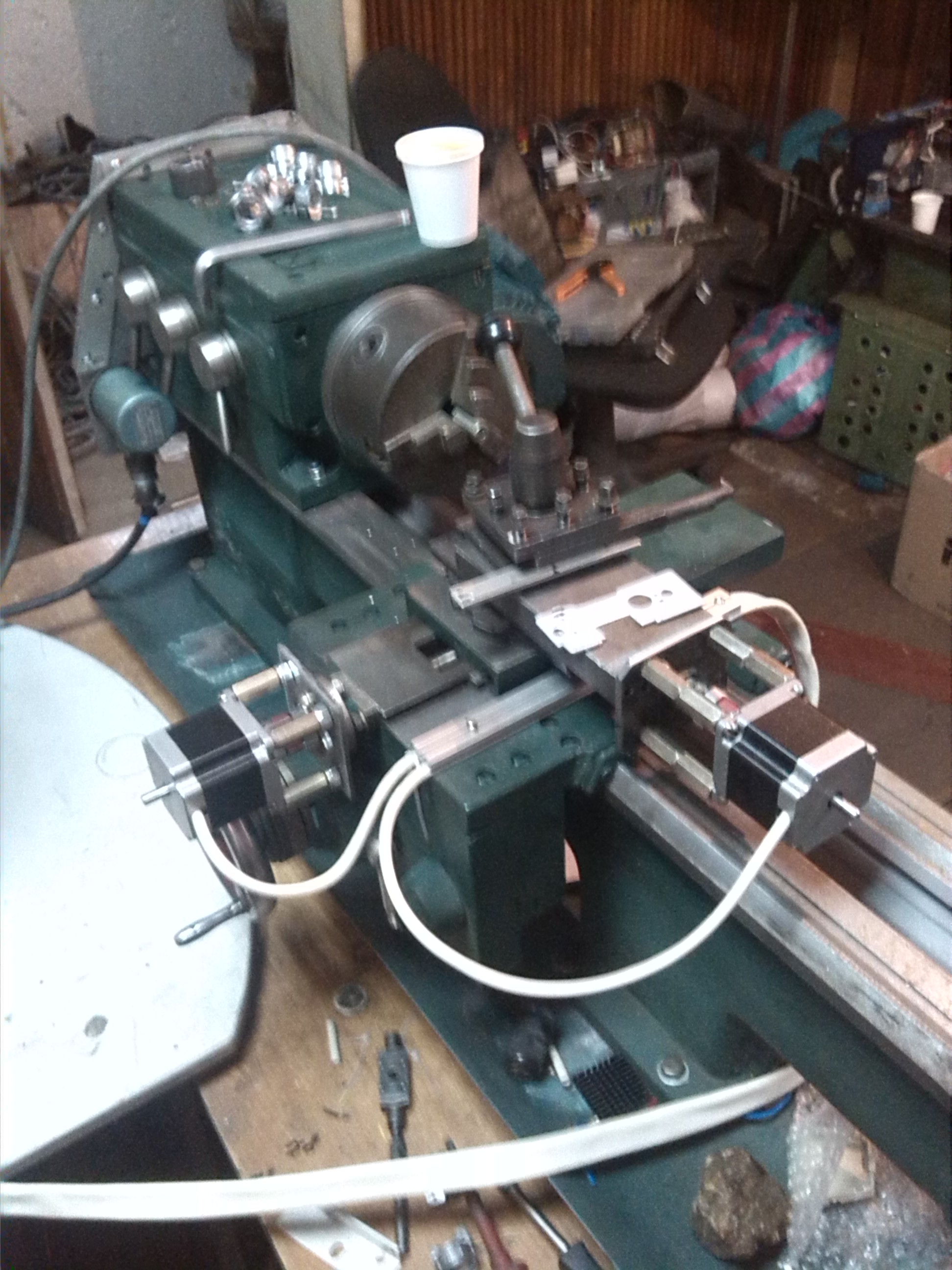

Всем добрый день!
Сделали станок под задачу: нарезание резьбы в гайке
IMG_20140823_164442.jpg (5638 просмотров) <a class='original' href='./download/file.php?id=32663&mode=view' target=_blank>Загрузить оригинал (769.72 КБ)</a>
До этого нарезали на 16А20 с ЧПУ, но видимо чего то не срослось, да гонять такую махину под небольшую гайку!
Был токарник Т4, но без гитары на суппорт, под резьбу сильно не применить!
Идея простая два шаговых двигателя с драйверами, энкодер на шпиндель, компьютер с LinuxCNC!
В принципе все ОК, несколько гаек нарезали, ждем отправку клиенту!

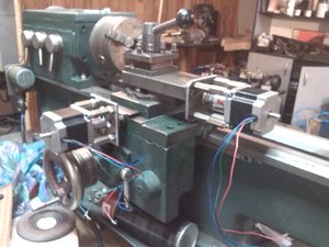

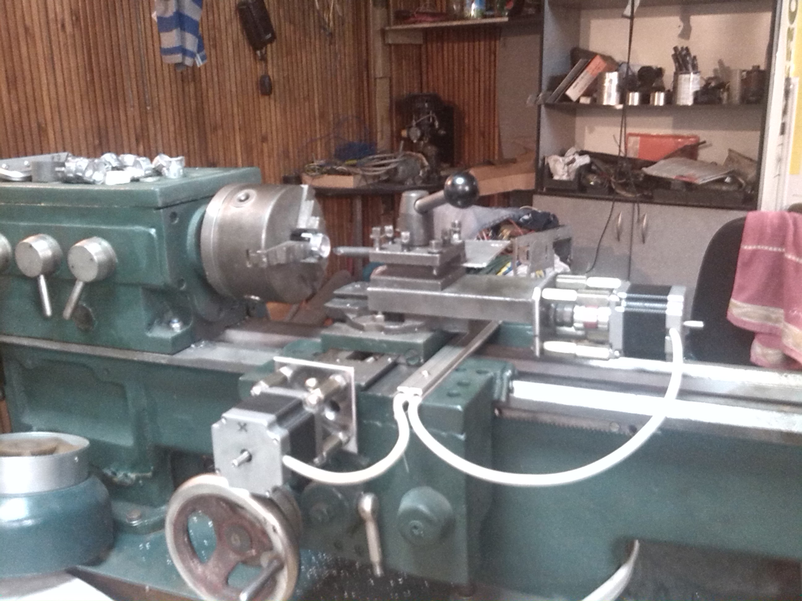

Крепление шаговых (5638 просмотров) <a class='original' href='./download/file.php?id=32664&mode=view' target=_blank>Загрузить оригинал (749.87 КБ)</a>
Крепление шаговых
закрепили шаговые

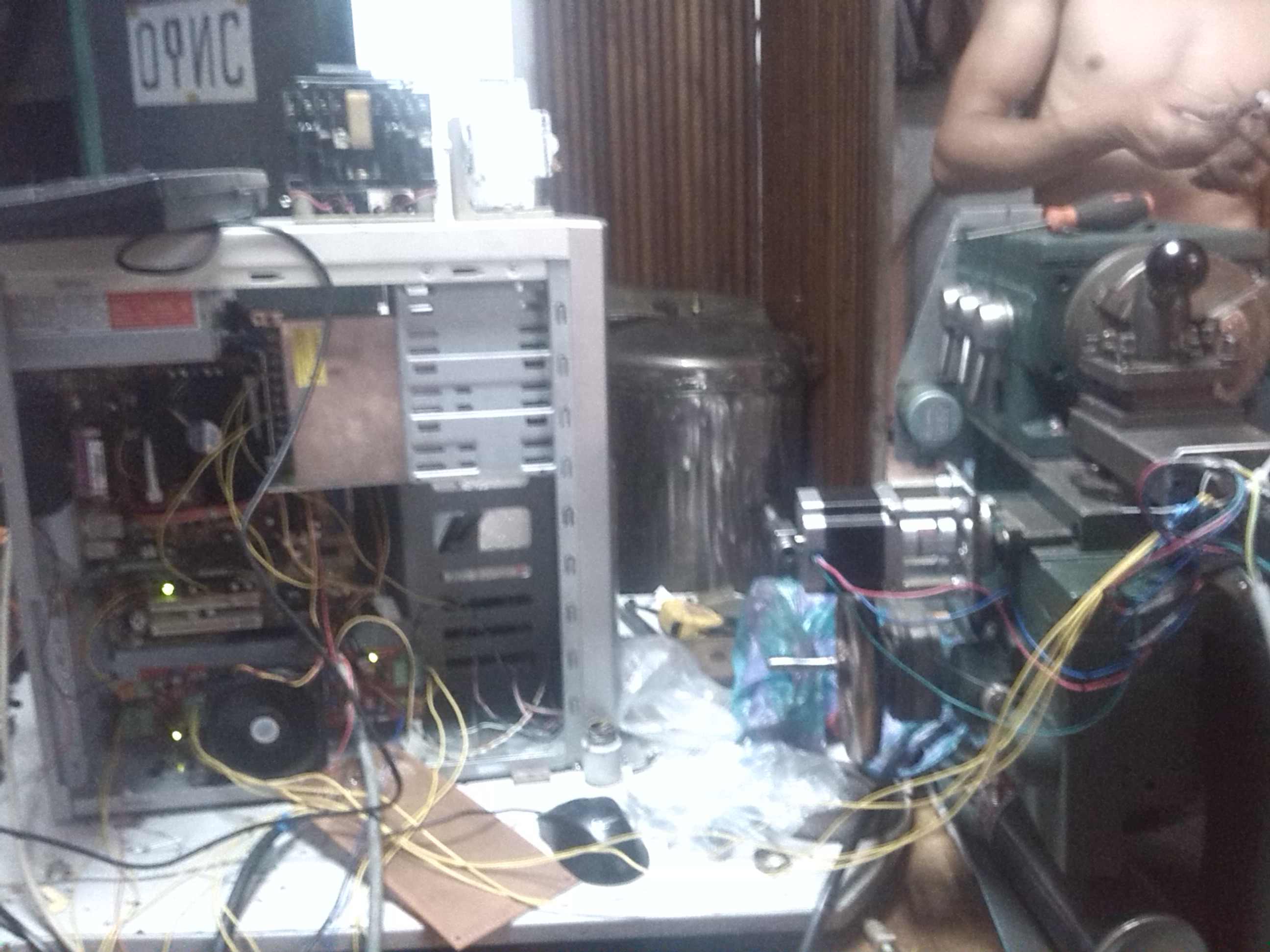

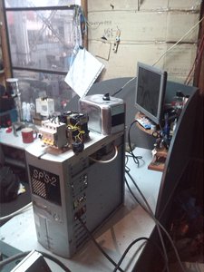

Драйвера и блок питания влезли в старый системник (5638 просмотров) <a class='original' href='./download/file.php?id=32666&mode=view' target=_blank>Загрузить оригинал (737.49 КБ)</a>
закрепили драйвера и блок питания к ним в старом системнике.
контакторы на шпиндель сверху на системнике, под крышкой

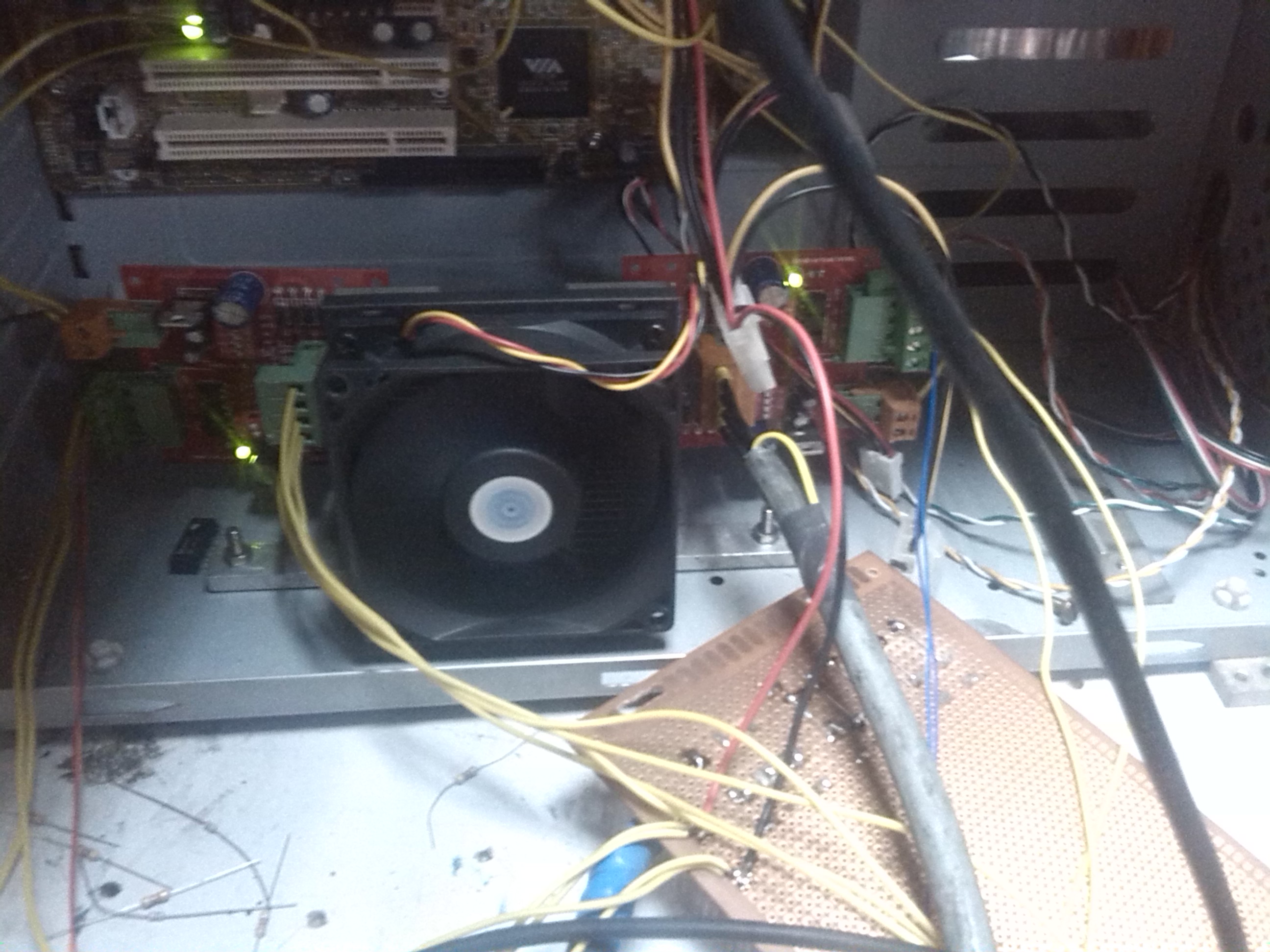

Драйвкра поближе (5638 просмотров) <a class='original' href='./download/file.php?id=32667&mode=view' target=_blank>Загрузить оригинал (735.92 КБ)</a>
Драйвкра поближе

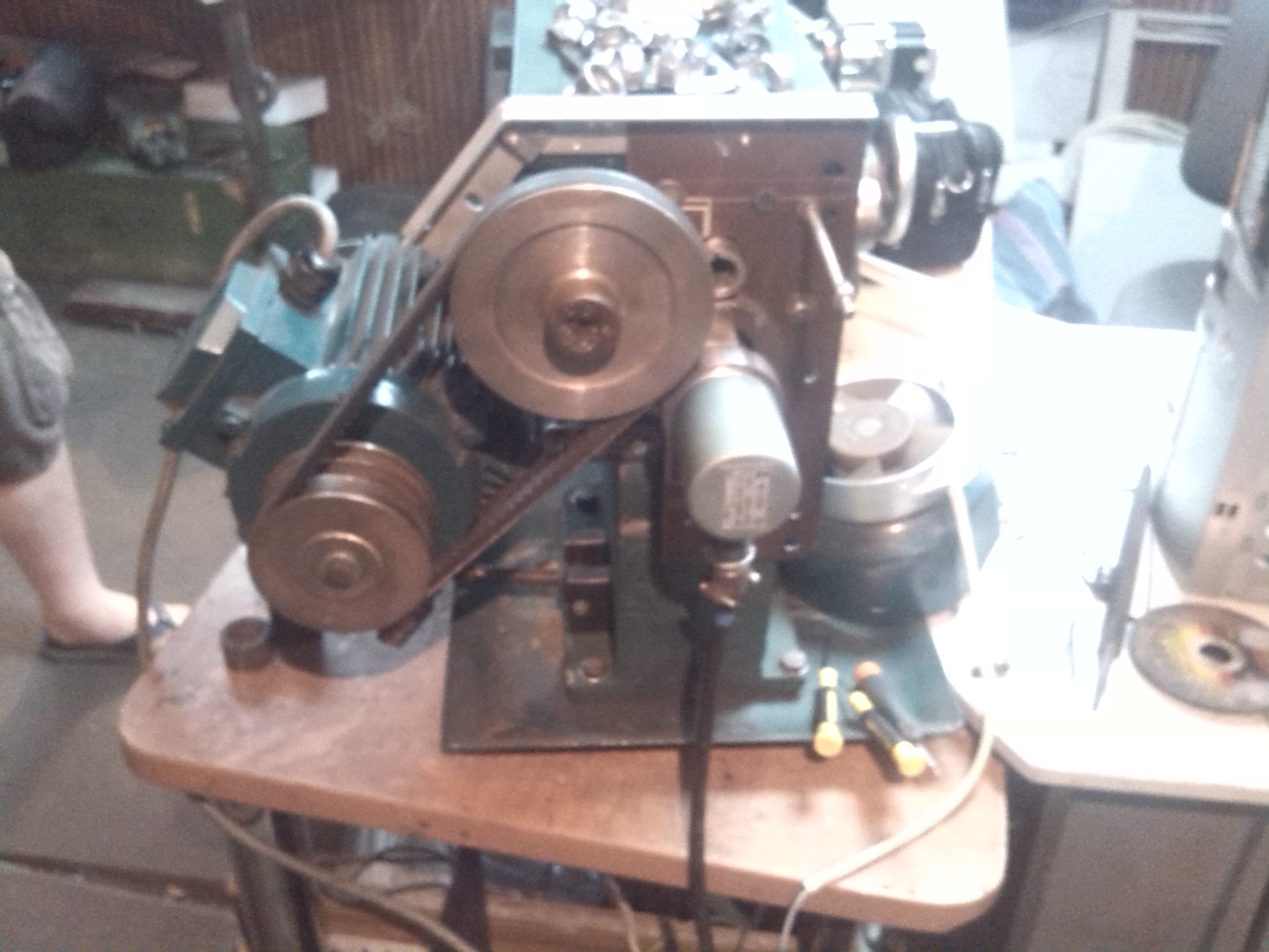

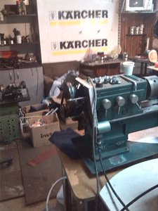

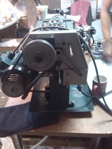

Крепление энкодера(старое) (5638 просмотров) <a class='original' href='./download/file.php?id=32668&mode=view' target=_blank>Загрузить оригинал (694.63 КБ)</a>
закрепили энкодер и попытались резать резьбу, но в шаг не попадает(рвет резьбу).
Вспомнили теорию, энкодер через разные шкивы, коэффициент 3,77, этож 3,77 нуль меток на оборот, соответственно где уж резьбе быть!

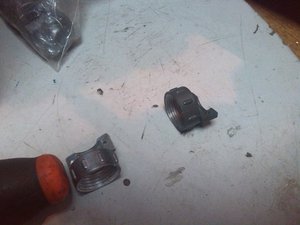

контакторы (5638 просмотров) <a class='original' href='./download/file.php?id=32670&mode=view' target=_blank>Загрузить оригинал (831.11 КБ)</a>
контакторы
Крепление энкодера новое 1 (5638 просмотров) <a class='original' href='./download/file.php?id=32672&mode=view' target=_blank>Загрузить оригинал (637.95 КБ)</a>

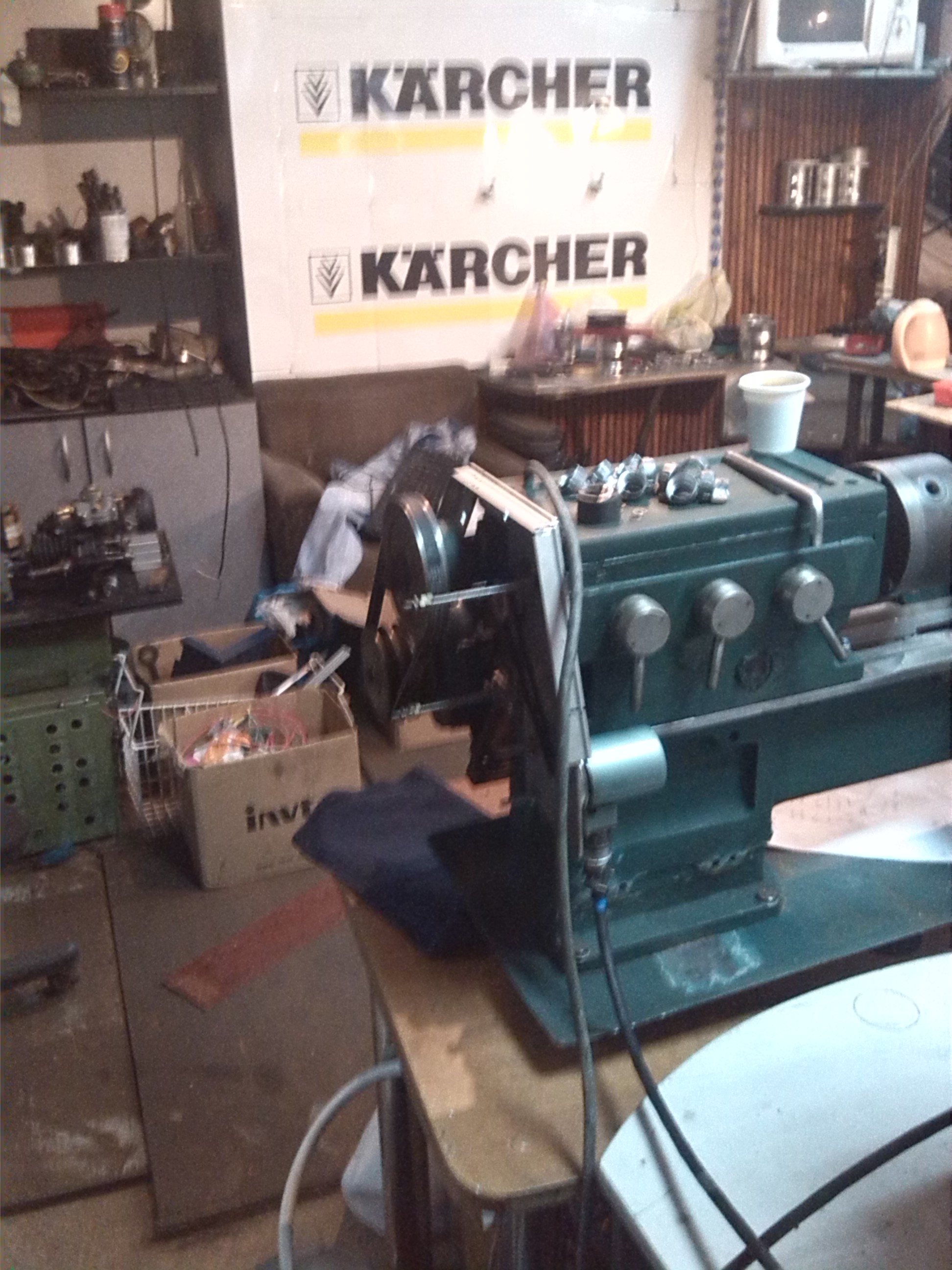

Общий вид (5638 просмотров) <a class='original' href='./download/file.php?id=32673&mode=view' target=_blank>Загрузить оригинал (773.92 КБ)</a>
Общий вид
После переделки крепления энкодера, резьбу нарезали!

Обороты около 300. Энкодер через ЛПТ вход(z=100, больше лпт не потянул) конечно все опто развязано.
1. дешево и интересно было победить! порадовал хал-скоп, помог корявый энкодер настроить, фазы а, б, индекс
2, Винты лягут быстро, когда механику клинит бывает шаги проскакивает, нет принудительной смазки
3, поставить на оси швп и смазку периодическую! и будет конхвета!

В принципе ответ на все комментарии выше, рвало резьбу? причина была в установке датчика на шпиндель. хотелось проверить статическую повторяемость по оси Z. Оказалось все ОК.
