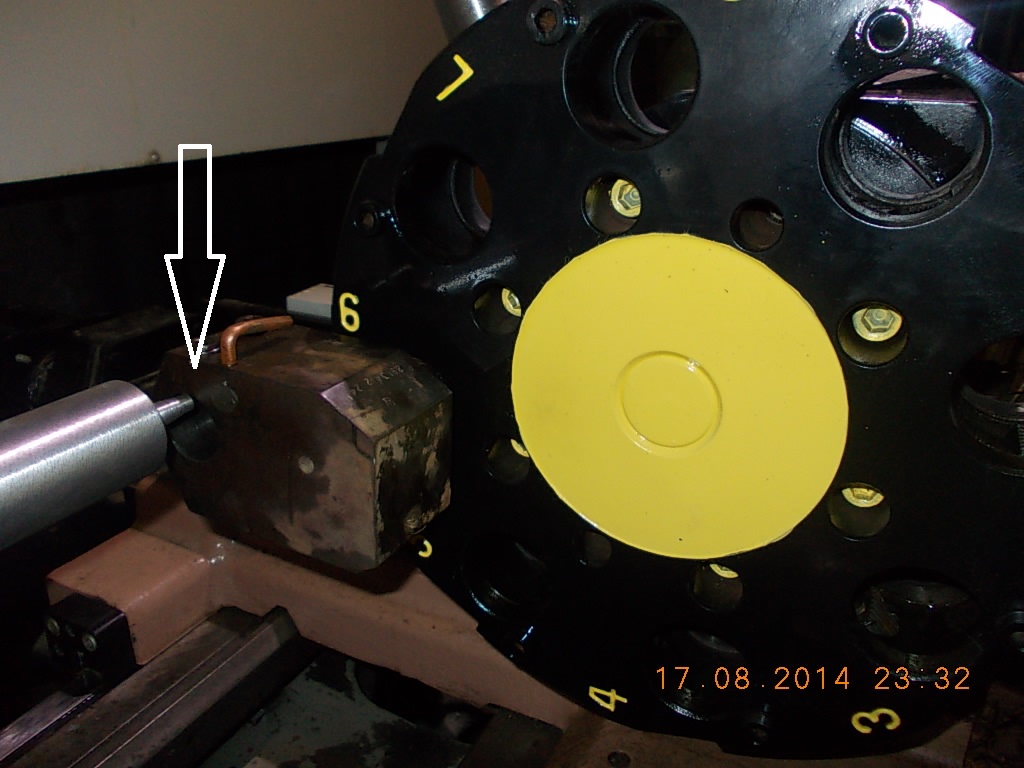

Небольшая засада. Новая револьверка совсем не как старая :hehehe:
Старая что по хлипче была стояла на подошве специальной 40мм толщиной.
DSCN2659.JPG (3491 просмотр) <a class='original' href='./download/file.php?id=32125&sid=2ecd694db0885cc471c1f734c28bb327&mode=view' target=_blank>Загрузить оригинал (307.99 КБ)</a>
Если на нее ставим новую револьверку то стоит шибко высоко. Если ставим без нее то шибко низко. Центра не сходятся
DSCN2658.JPG (3491 просмотр) <a class='original' href='./download/file.php?id=32124&sid=2ecd694db0885cc471c1f734c28bb327&mode=view' target=_blank>Загрузить оригинал (227.26 КБ)</a>
По расчетам нужно поднять револьверку на 12.6мм.
Будем делать :hammer: :rasp: :spanner: :pliers:
