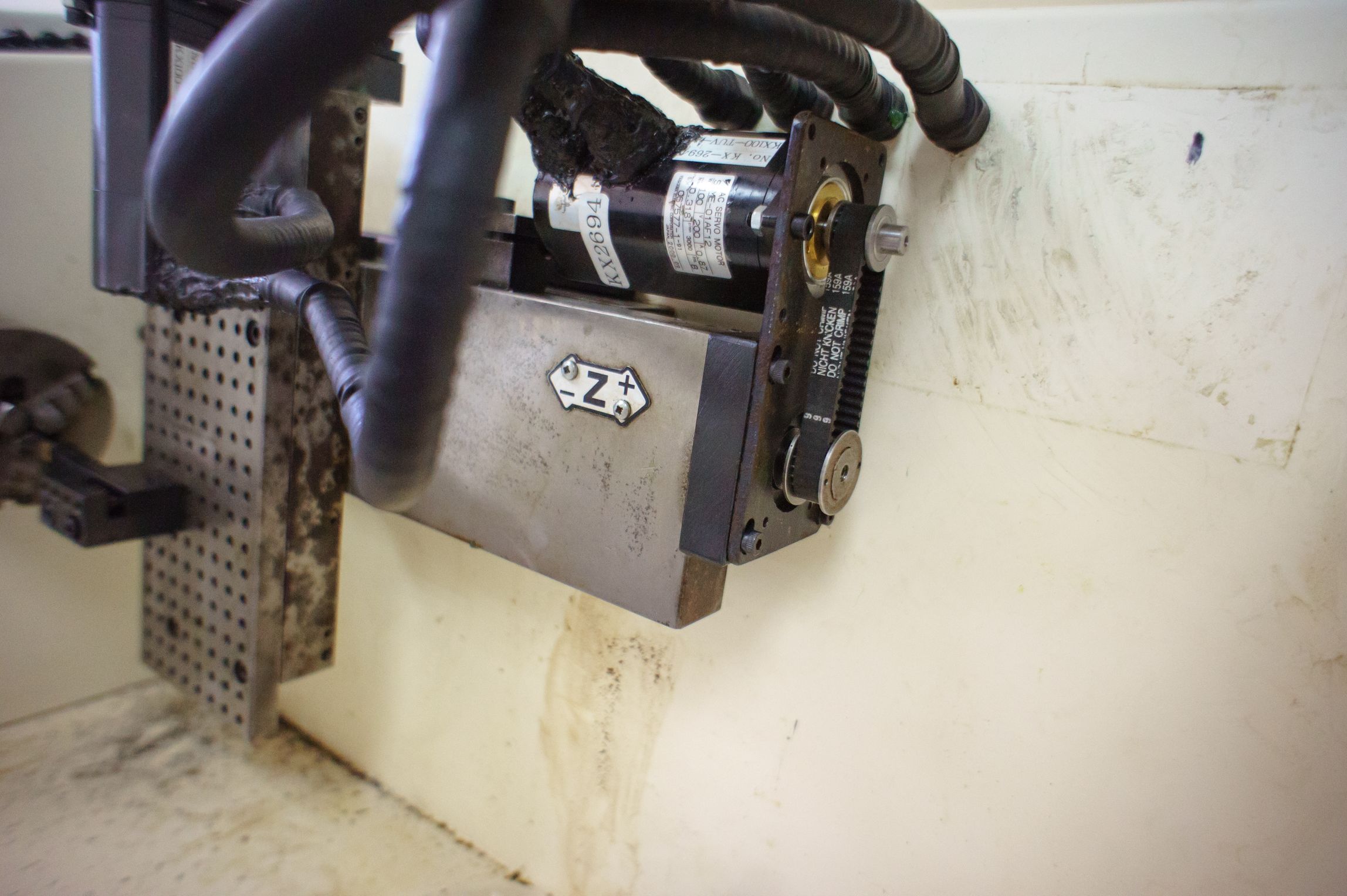

Как обещал, добавляю фото.

ukr-sasha, шпиндель тоже серва (lenze) крутит.
Интересно почему, передачя то ременная, а не зубчатая и енкодер на шпинделе стоит?.
Большой шкив возле двиг... для чево- типпа демпфер чтоли?.
ukr-sasha
Сообщения: 3343
Репутация: 2181
Откуда: Киев, Украина
Re: Модернизация английского настольного токарного
Сообщение ukr-sasha »
Да, коллекторная серва. Шпиндель в такой, заводской, конфигурации может только вращаться в ту или иную сторону. Без позиционирования. Энкодер, диск с отверстиями (100 шт), для измерения скорости и возможности нарезания резьб. Сейчас не используется.
Привод шпинделя будет переделываться на зубчатые шкивы, и будем ставить энкодер на 2000 имп, чтобы задействовать возможность позиционной обработки.
Устройство типа трансформатора возле двигателя, судя по всему реактор, накапливающий энергию.
