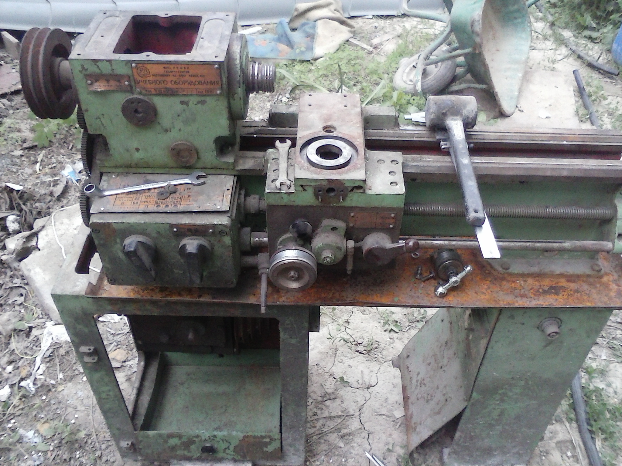

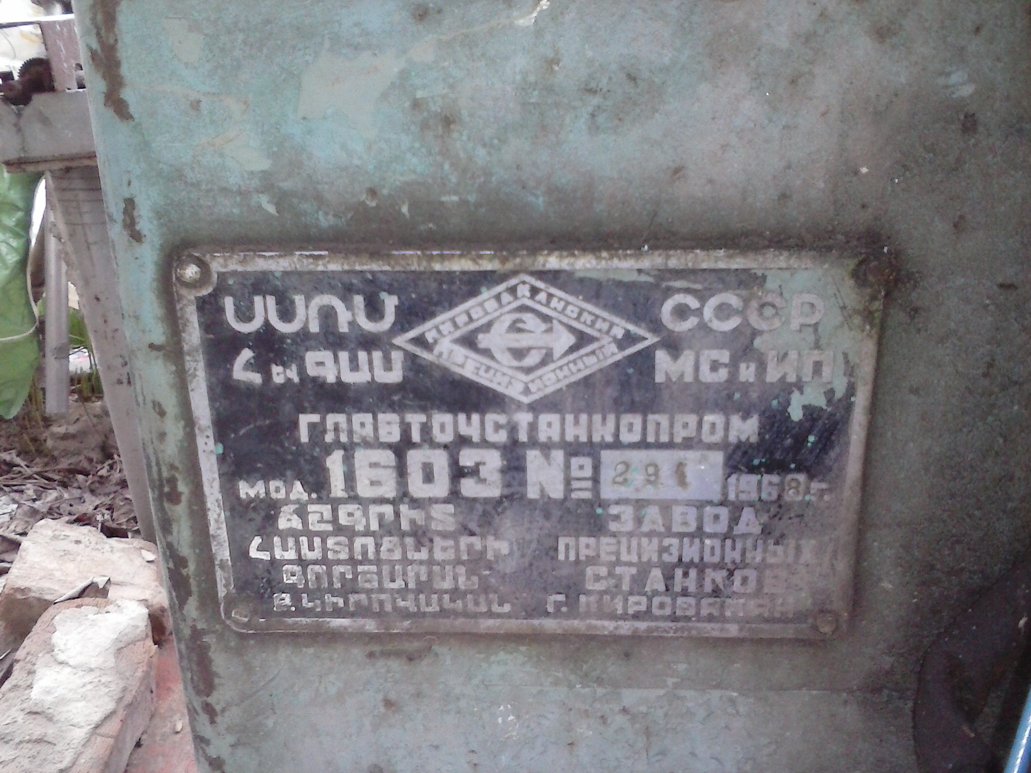

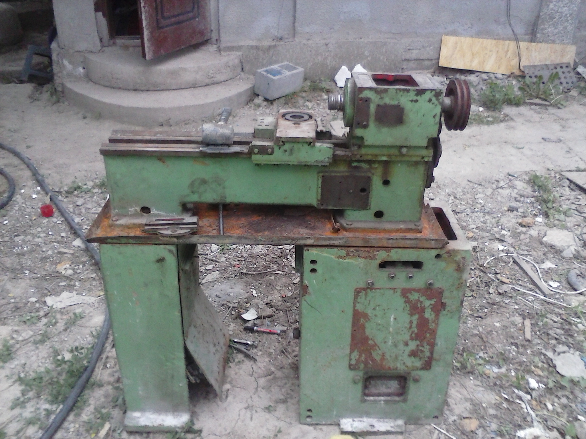

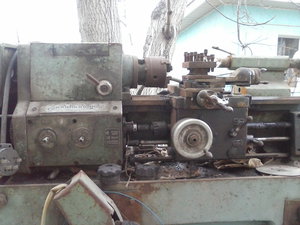

Достался мне токарный 1603
бирка 68 год (5857 просмотров) <a class='original' href='./download/file.php?id=27260&mode=view' target=_blank>Загрузить оригинал (986.59 КБ)</a>
бирка 68 год
Ереванский без задней бабки и вариатора. Зато с кучей цанг.

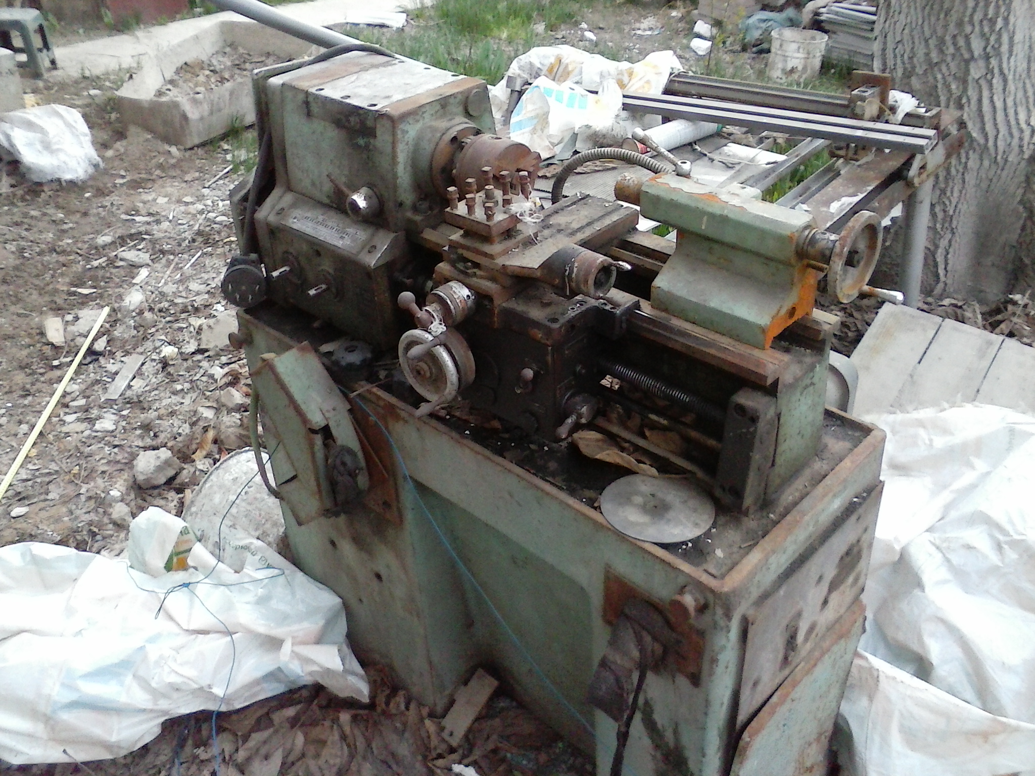

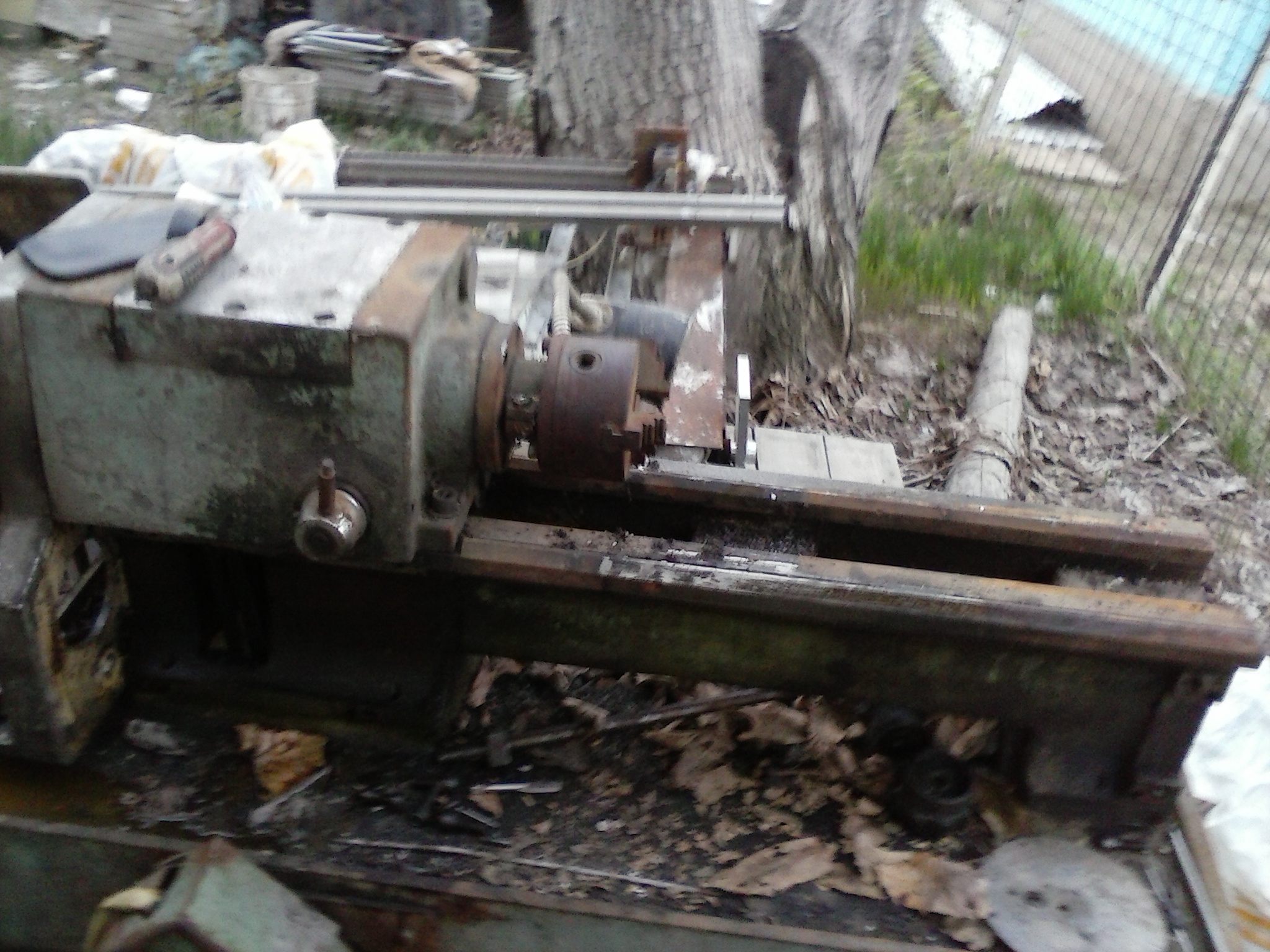

вот такой он некрасивый в начале (5857 просмотров) <a class='original' href='./download/file.php?id=27262&mode=view' target=_blank>Загрузить оригинал (1.08 МБ)</a>
Состояние не ахти вручную сразу работать невозможно - по причине люфтов на ручках подач.
Да и задач у меня для такого малыша нет. Решил его с чпу переделать.

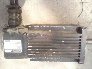

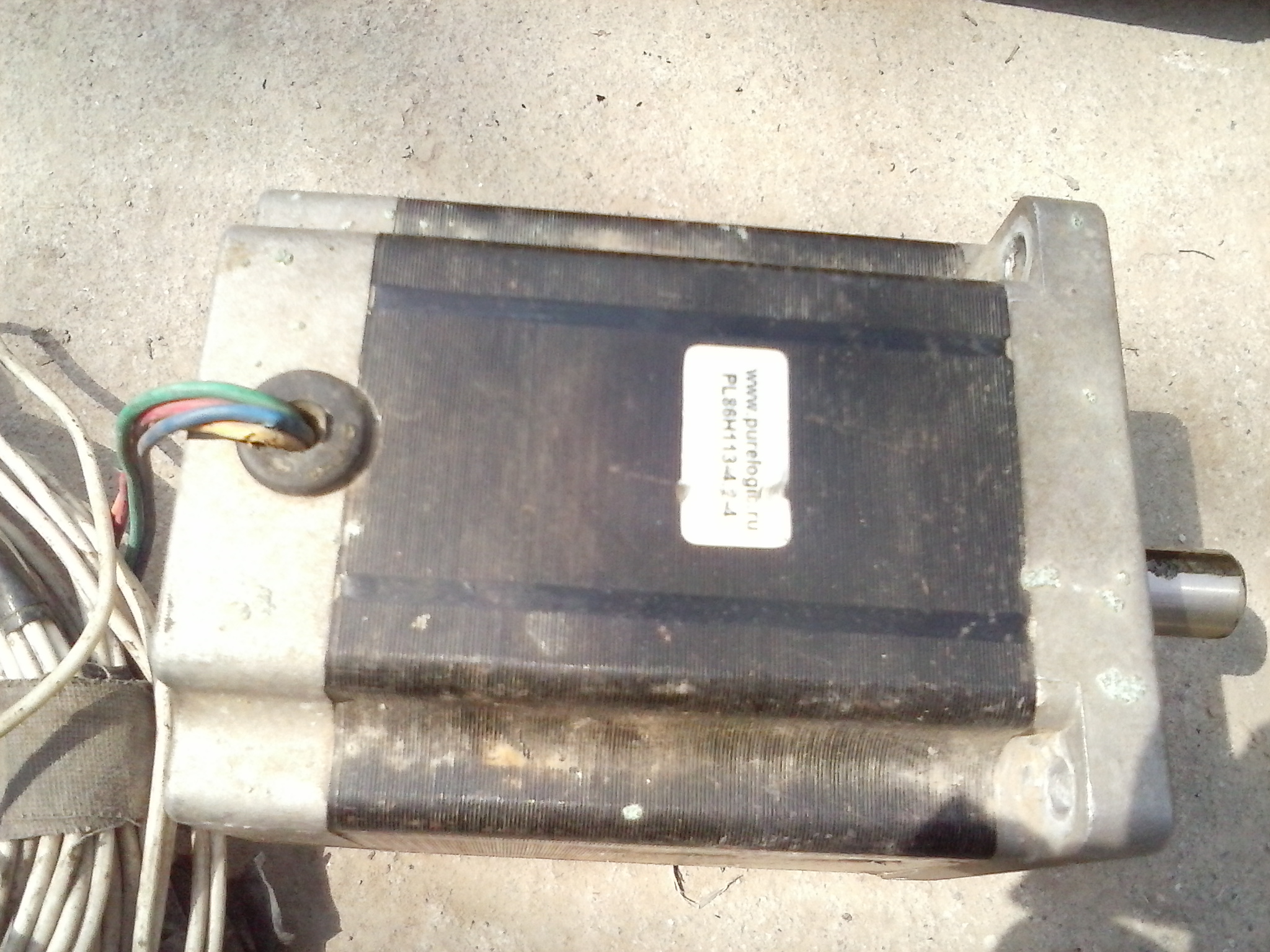

На шпиндель серву 2квт а на оси 86 шаговики - в таком виде привода решил ставить просто по причине того что это все валяется без дела. На шпинделе 2 скорости механически переключаются. 1 к 1 и 1 к 4
этот узел наверно оставлю - серва на шпиндель до 4000 оборотов так что весь диапазон перекрывается.

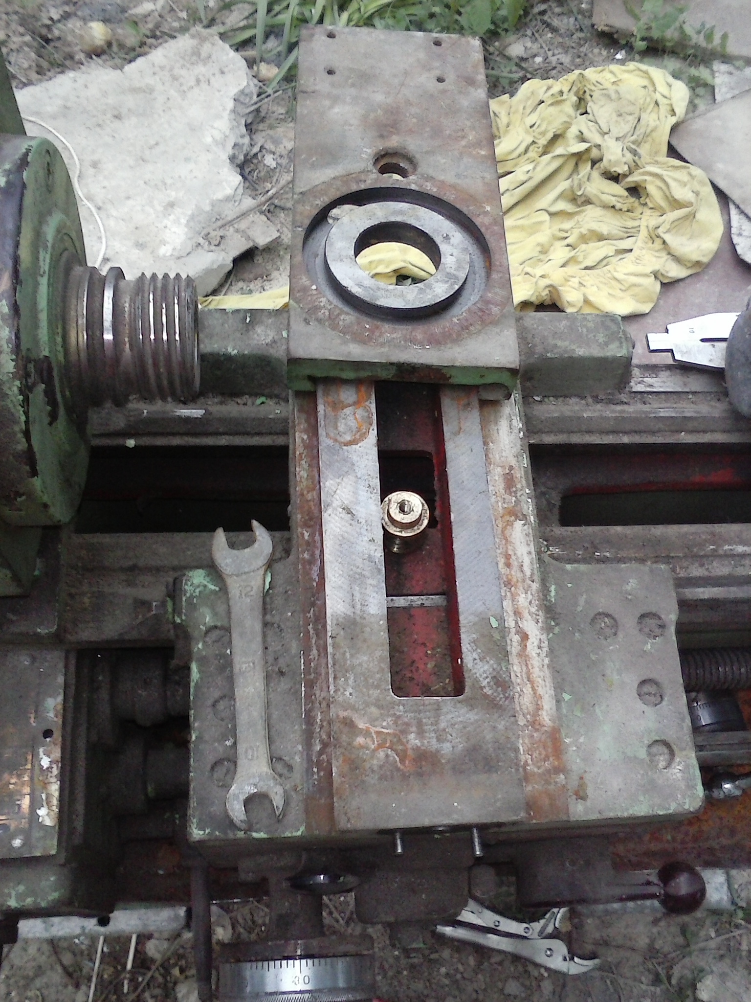

На шпиндель также енкодер которого пока нет и если придумаю как крепить то на оси Х и зет поставлю оптические линейки (но это пока под вопросом). Начал разбирать - на зет можно мощную ШВП поставить а вот на Х только
что-то совсем маленькое влезет потому что под гайку очень мало места остается.
Обрабатыватся на станке будет цветмет.

сервомотор 2 квт 4000 об (5857 просмотров) <a class='original' href='./download/file.php?id=27264&mode=view' target=_blank>Загрузить оригинал (943.27 КБ)</a>
86 шаговик когдато в пурелогике покупал (5857 просмотров) <a class='original' href='./download/file.php?id=27265&mode=view' target=_blank>Загрузить оригинал (915.96 КБ)</a>

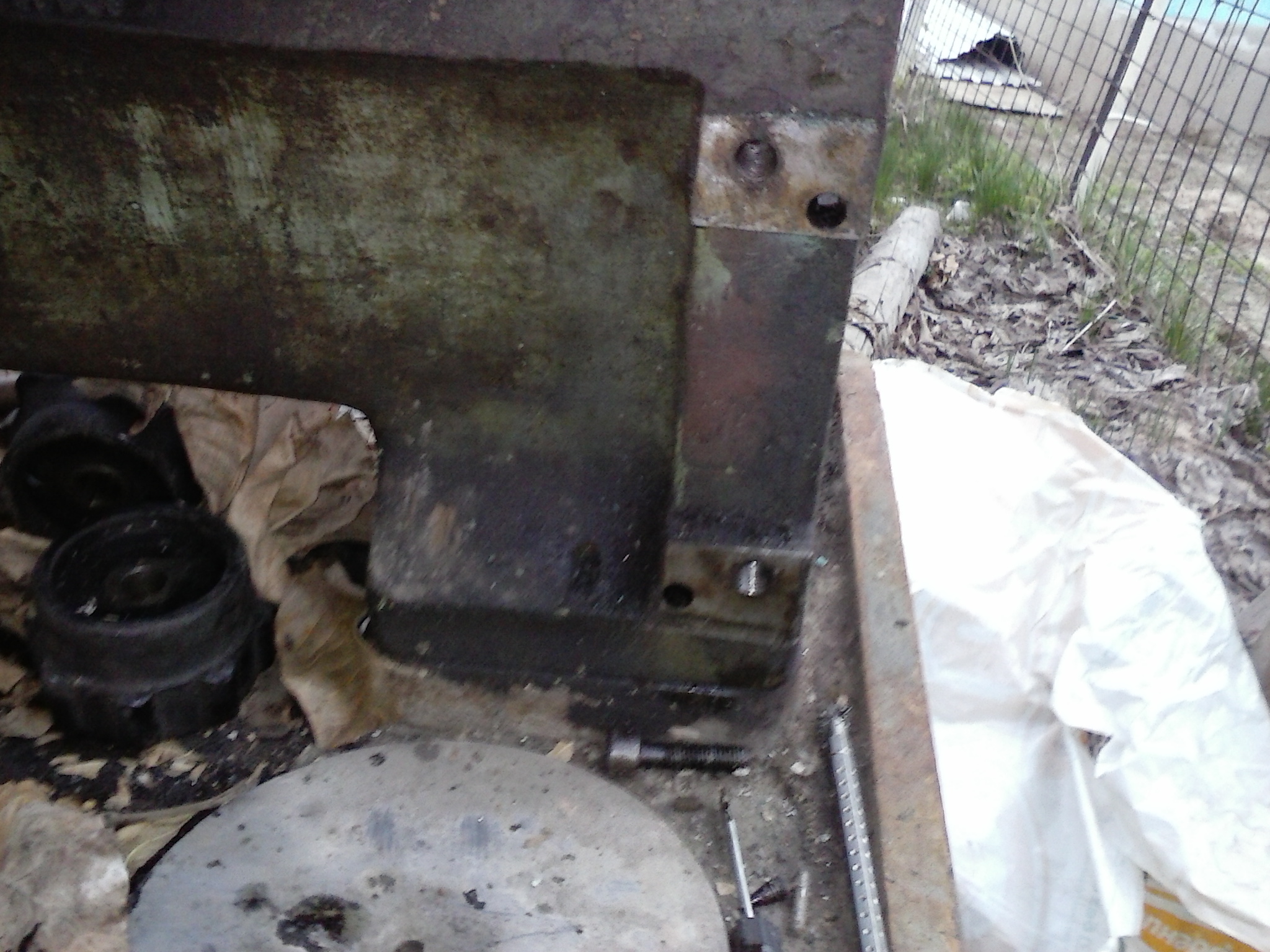

вот сюда мотор зет оси (5857 просмотров) <a class='original' href='./download/file.php?id=27266&mode=view' target=_blank>Загрузить оригинал (1.13 МБ)</a>
вот сюда крепление ШВП (5857 просмотров) <a class='original' href='./download/file.php?id=27267&mode=view' target=_blank>Загрузить оригинал (909.65 КБ)</a>
вот такой он голенький (5857 просмотров) <a class='original' href='./download/file.php?id=27268&mode=view' target=_blank>Загрузить оригинал (979.59 КБ)</a>

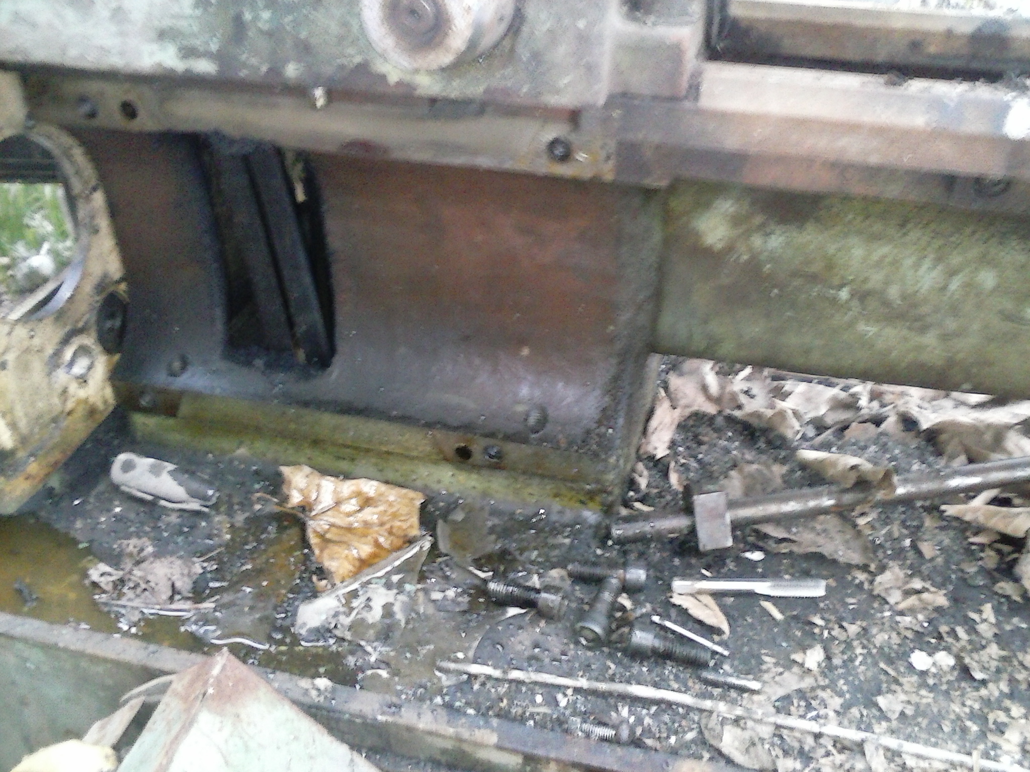

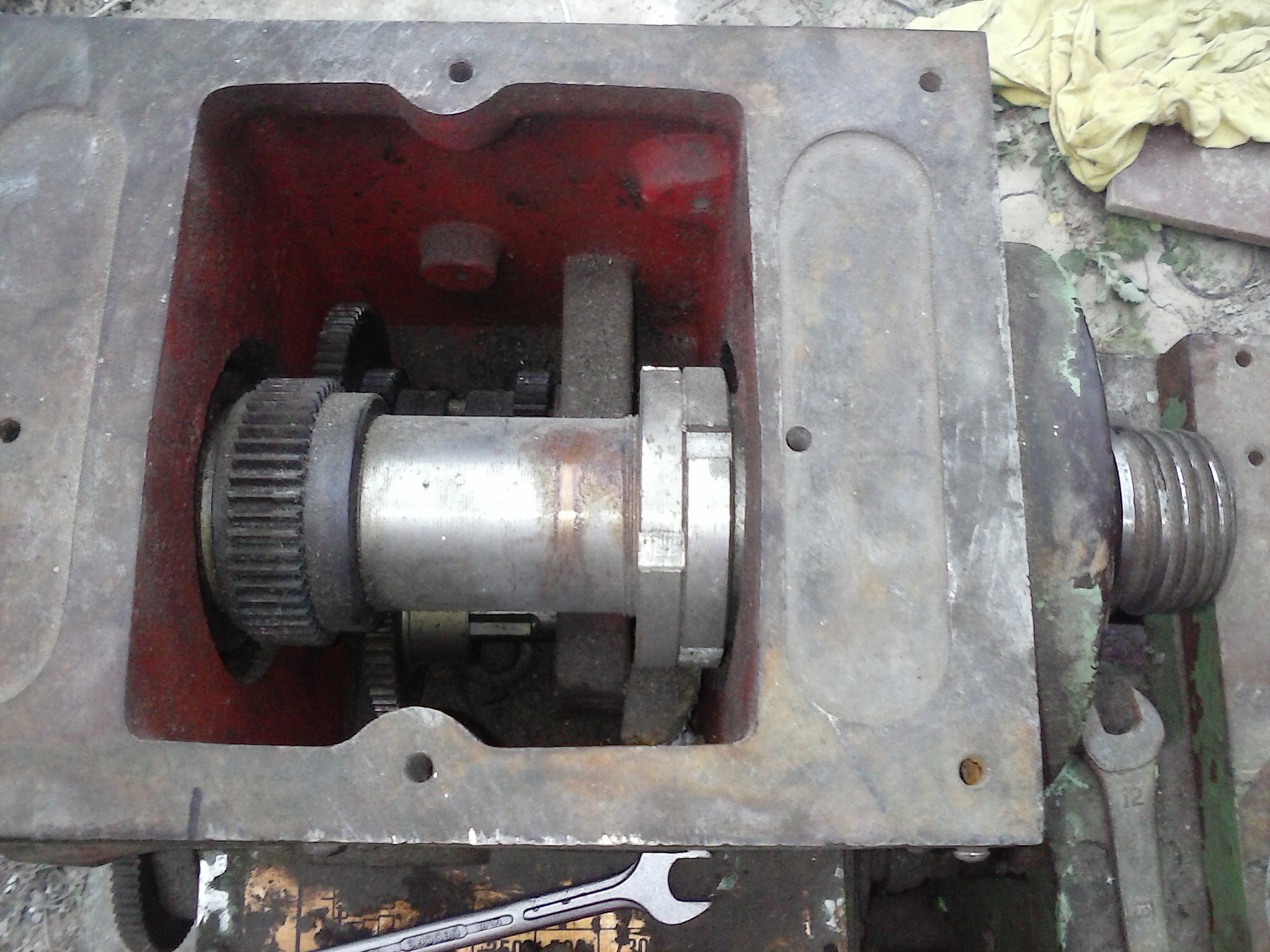

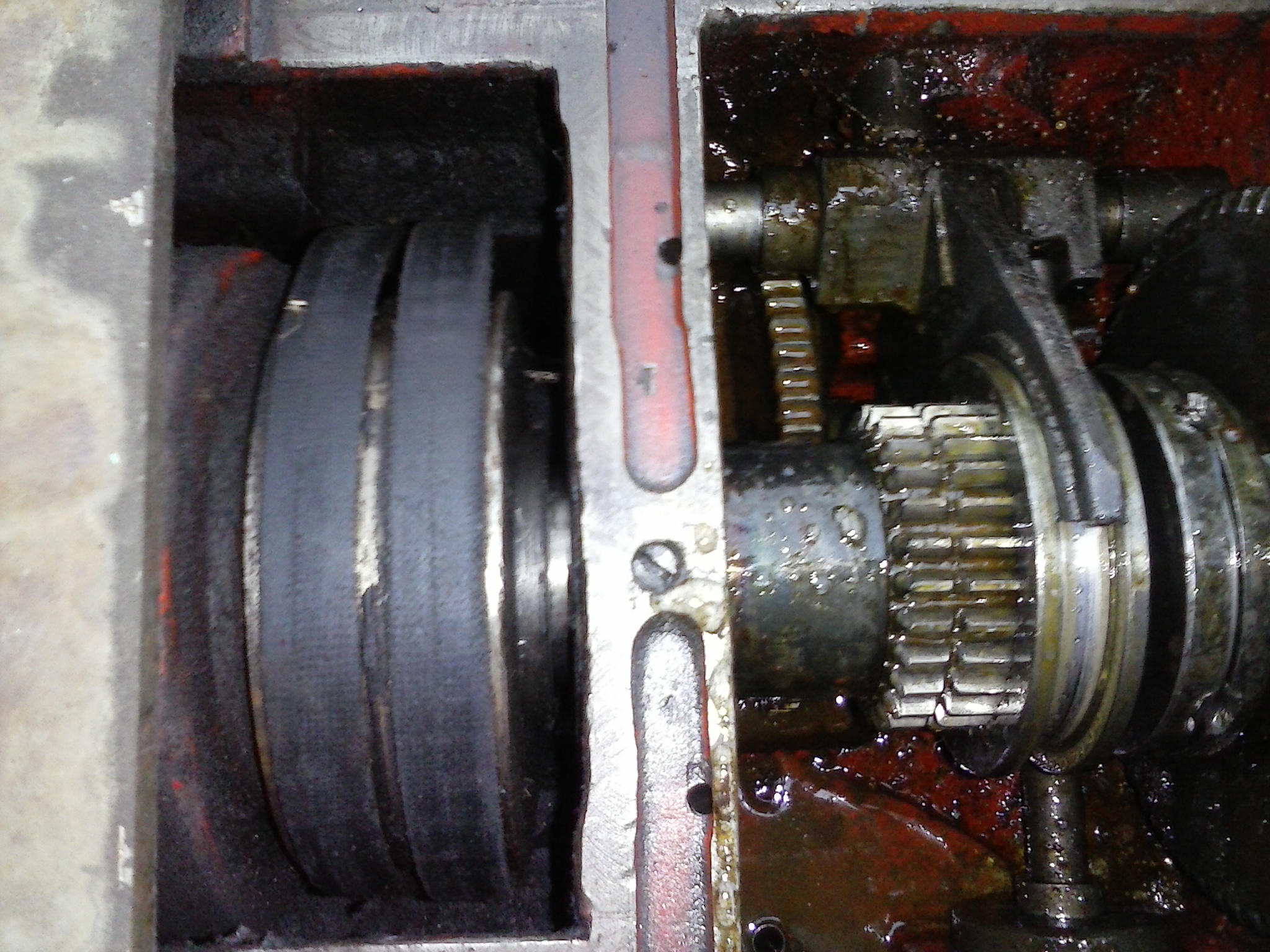

состояние шпинделя внутри идеальное (5857 просмотров) <a class='original' href='./download/file.php?id=27269&mode=view' target=_blank>Загрузить оригинал (988.52 КБ)</a>
это опять общий вид (5857 просмотров) <a class='original' href='./download/file.php?id=27270&mode=view' target=_blank>Загрузить оригинал (1.15 МБ)</a>
это опять общий вид

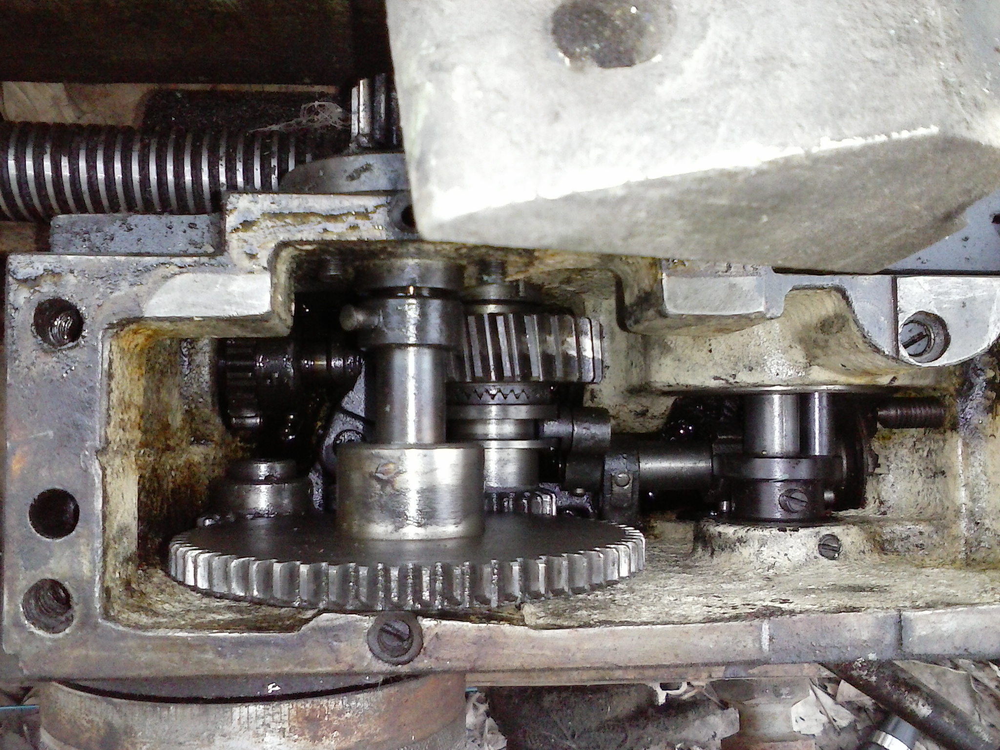

внутри фартука тоже хорошо жалко &quot;выбрасывать&quot; (5857 просмотров) <a class='original' href='./download/file.php?id=27271&mode=view' target=_blank>Загрузить оригинал (1.18 МБ)</a>
внутри фартука тоже хорошо жалко "выбрасывать"
mhael

прошу прощения за нескромный вопрос. А зачем серва на главный привод? чтоб голову ломать как убрать люфты в коробке передач? А если пофиг на люфты, то зачем серва? Если и ставить серву, то ИМХО напрямую на шпиндель.
Сообщения: 8408
Re: ЧПУ на маленький токарный 1603
Я бы тоже себе потавил серву на шпиндель, но дорого выходит :)
Сообщения: 34042
aleha писал(а):Начал разбирать - на зет можно мощную ШВП поставить а вот на Х только
Обычно проблема всунуть ШВП в Х там мало места.
aleha писал(а):На шпиндель также енкодер которого пока нет
Если на шпиндель ставить серву, то мож напрямую и ее энкодер тогда сервы использовать? Если через коробку то зачем серва на приводе? Только ради момента на низких оборотах? Тогда мож асинхронник + векторный частотник?

Серва и привод со степ диром просто есть в наличии. Есть большое желание получить шпиндель как управляемую ось.

Управляемую ось с редуктором сложно получить из за люфтов
Но серва не греется на малых оборотах, на асинхрон надо ставить электровентилятор
Сообщения: 34042
aleha писал(а): Есть большое желание получить шпиндель как управляемую ось.
тогда на прямую, иначе люфты в коробке всю идею загубят.
На своем 1а62 тоже хотел иметь и обороты и позицию. В планах было когда нужно крутим родным асинхронником через коробку. Серва подключена на примую к шпинделю, и когда нужна позиция переключаем с асинхронного на серву. У сервы всегда используется энкодер для ЧПУ.

Меня на коробке две скорости 1 к 1 когда включаешь то люфтов нет.
Там шестерня с внутренним зацеплением наползает и фиксирует две шестеренки.
Просто 1 к 4 было бы мощнее. Посмотрю короче что важнее.

да есть там люфты в передачах шпинделя. можно как вариант зубчатым шкивом извратиться, но это колхоз имхо. как по мне надо выбросить из головы идею по гравировке а слепить просто нормальный токарный станок на 2-3 инстурмента (благо поперечный ход там под 120мм должен быть по памяти). швп поперечной подачи сбоку сзади ставь - там даже 1202 не помещается судя по моему 16т04)

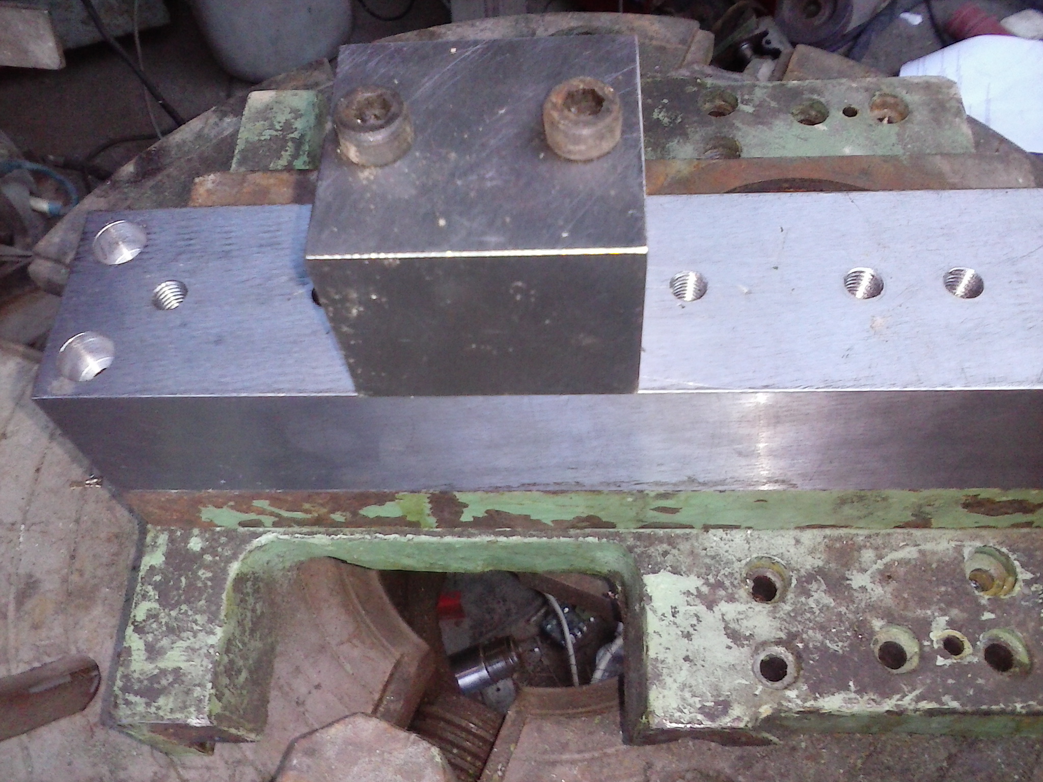

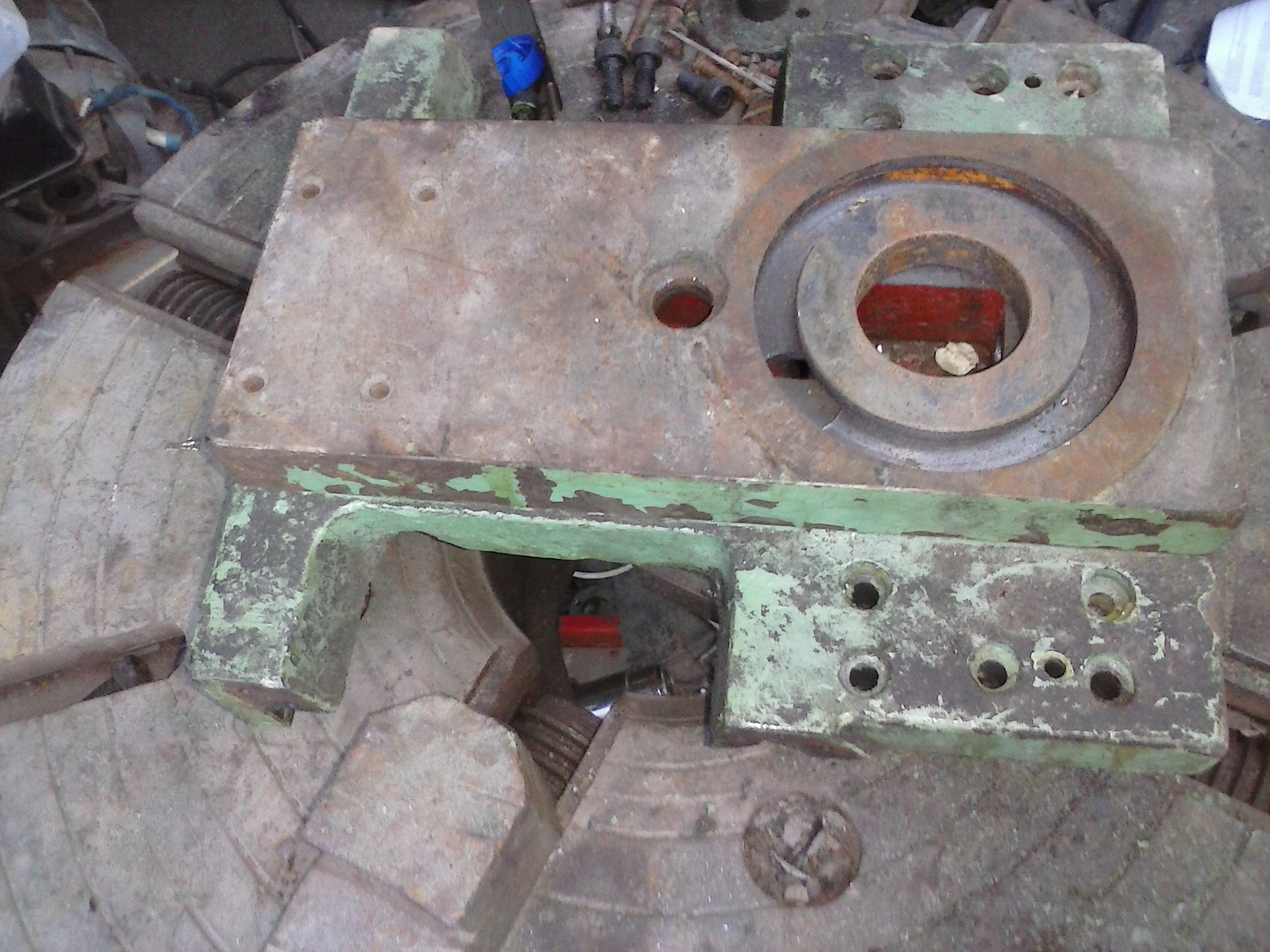

Сегодня забрал детали резцедержки.

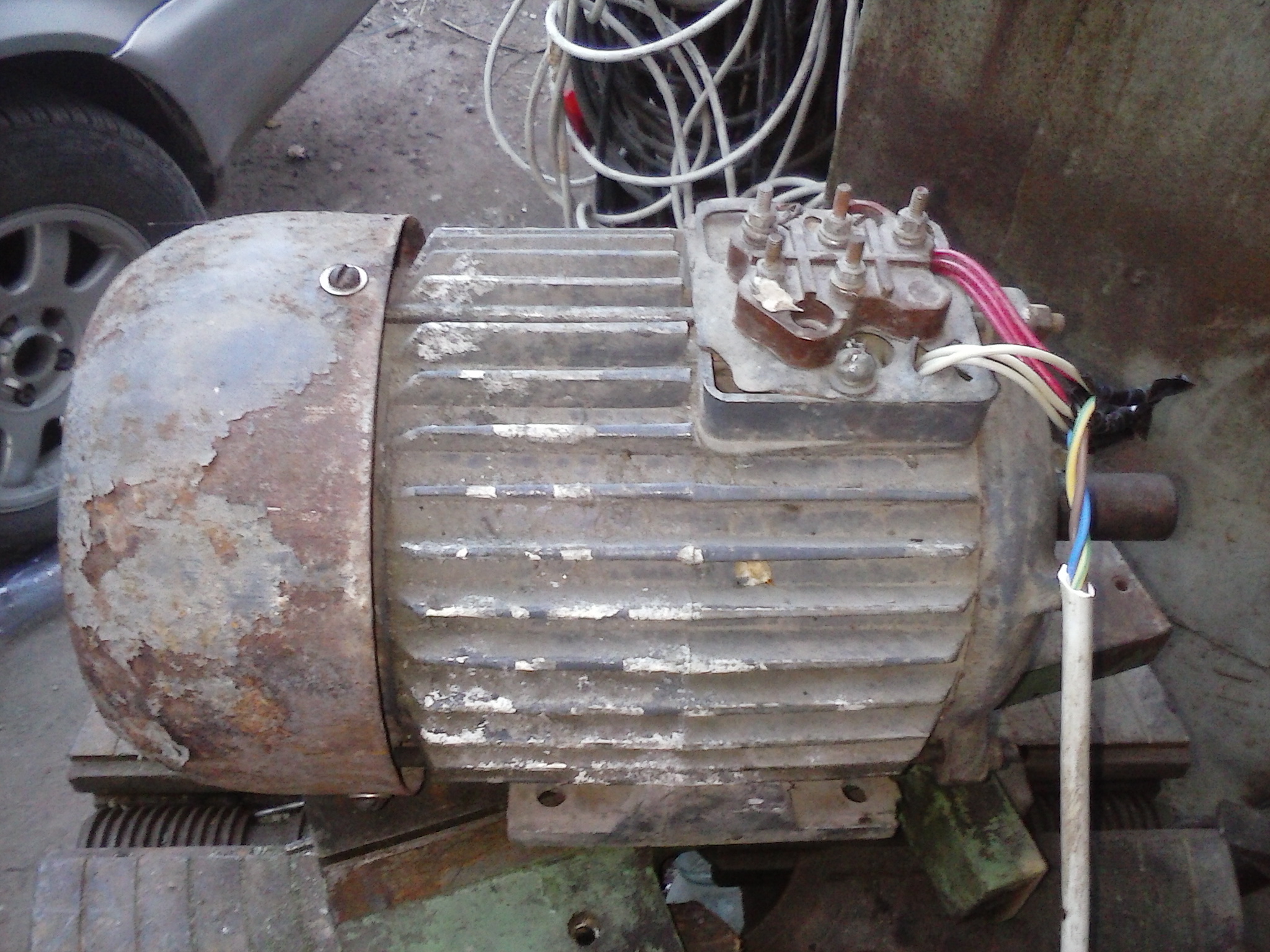

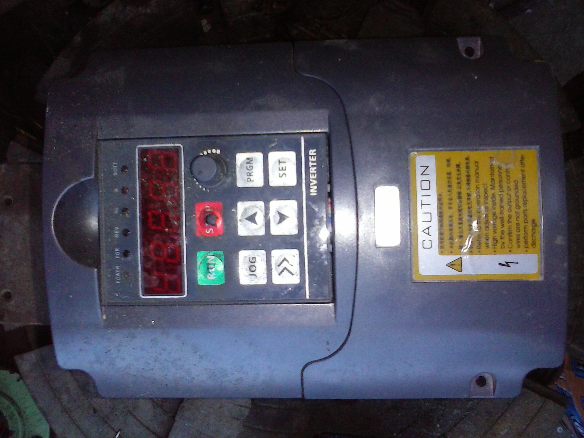

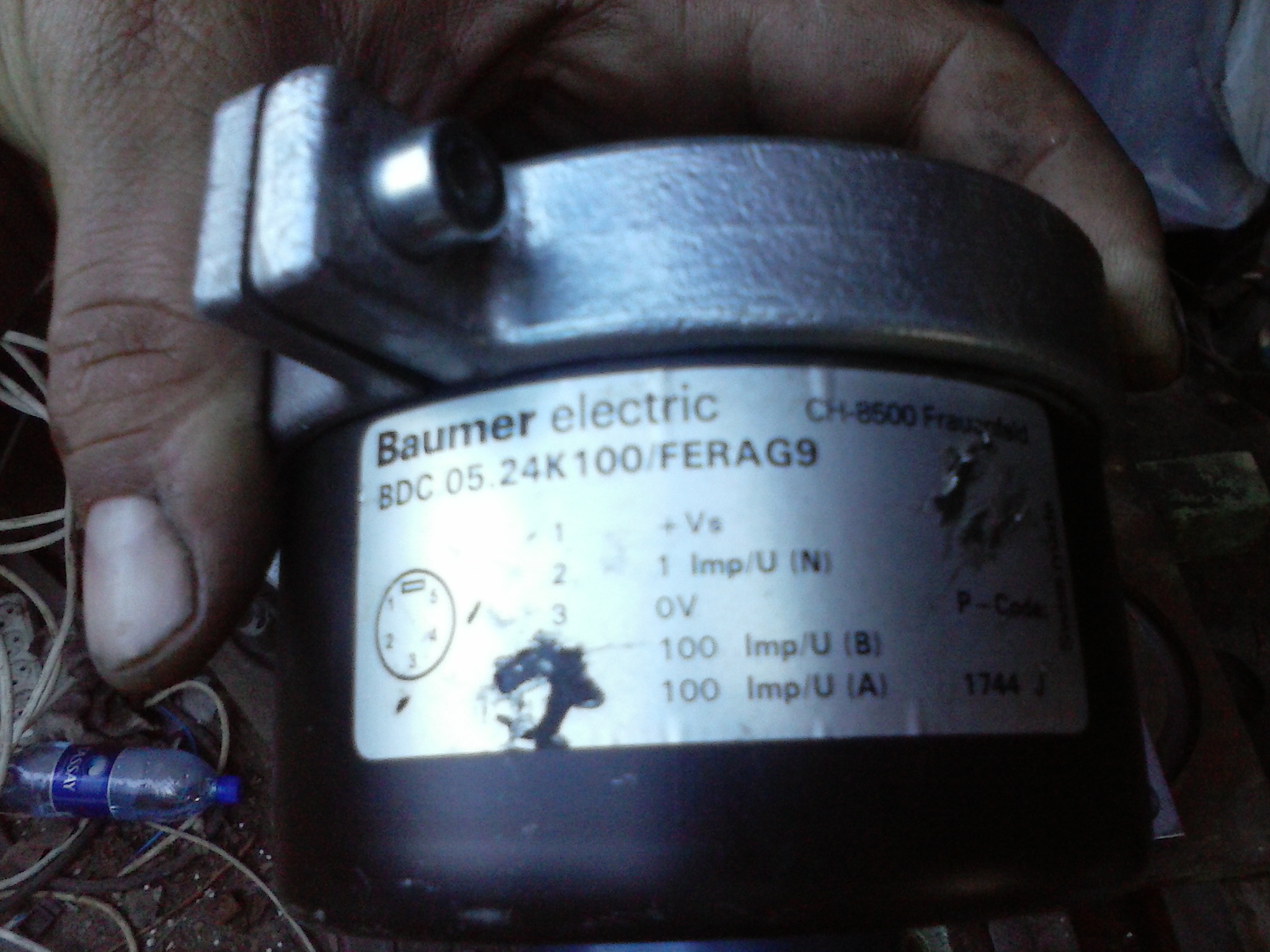

Частотник бэушный 1.5квт мотор 1500об (друг намотал и пролил лаком )

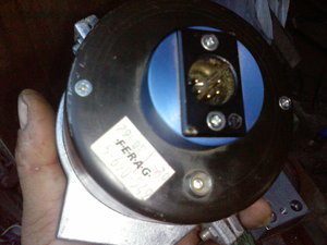

Энкодер с креплением 100 имп\об с индексной меткой.

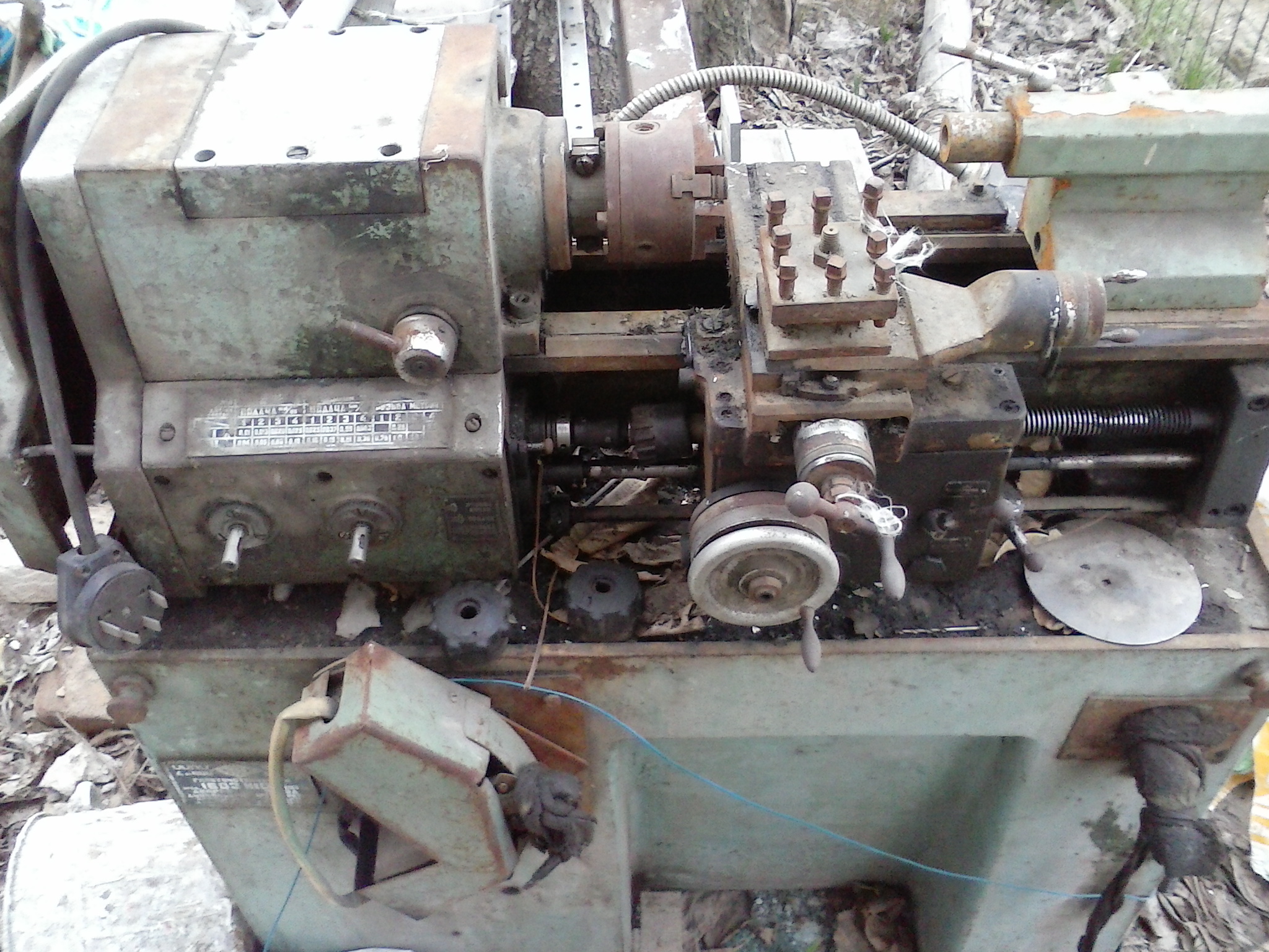

так супорт без ничего (5567 просмотров) <a class='original' href='./download/file.php?id=29092&mode=view' target=_blank>Загрузить оригинал (1.03 МБ)</a>

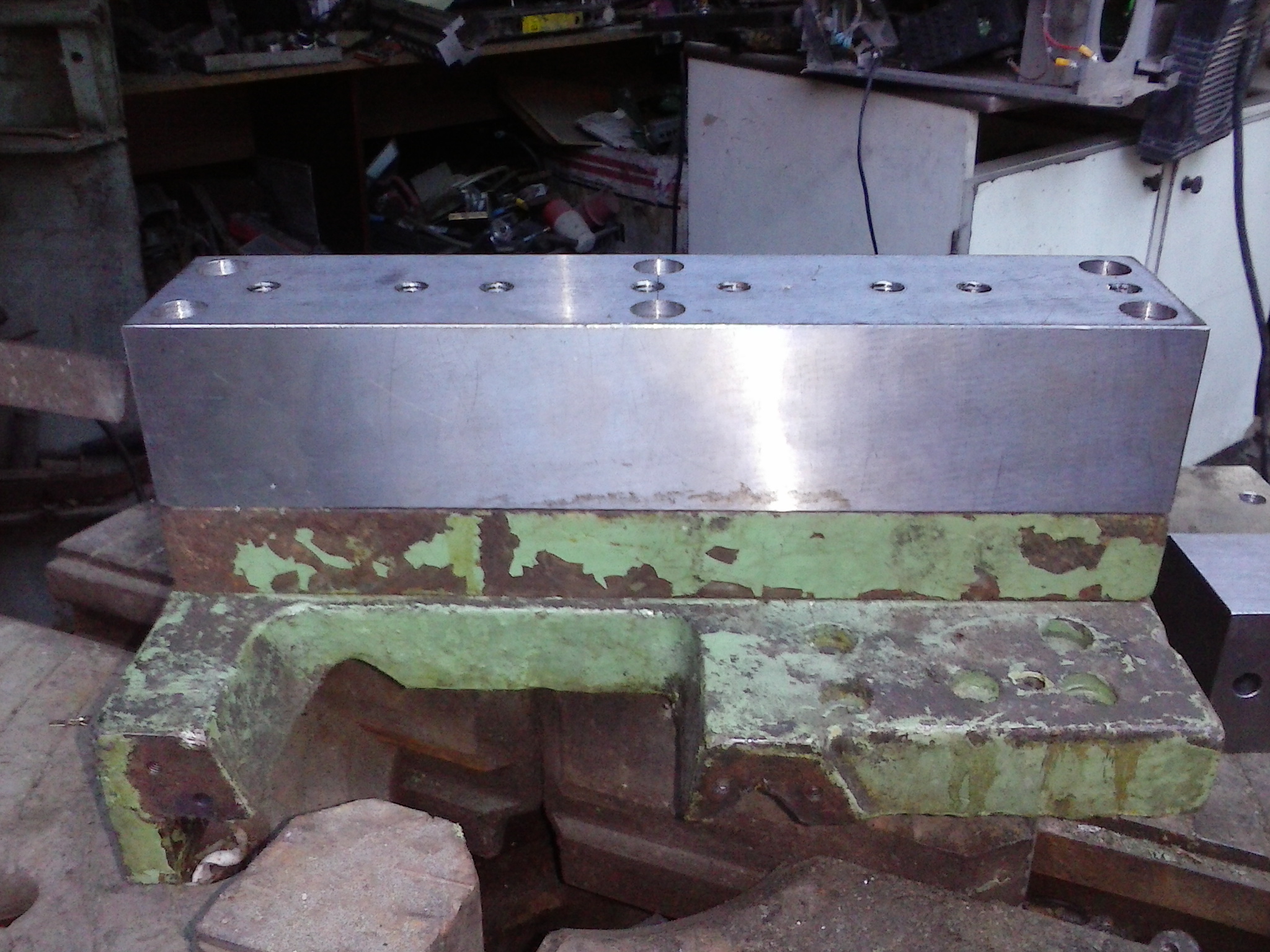

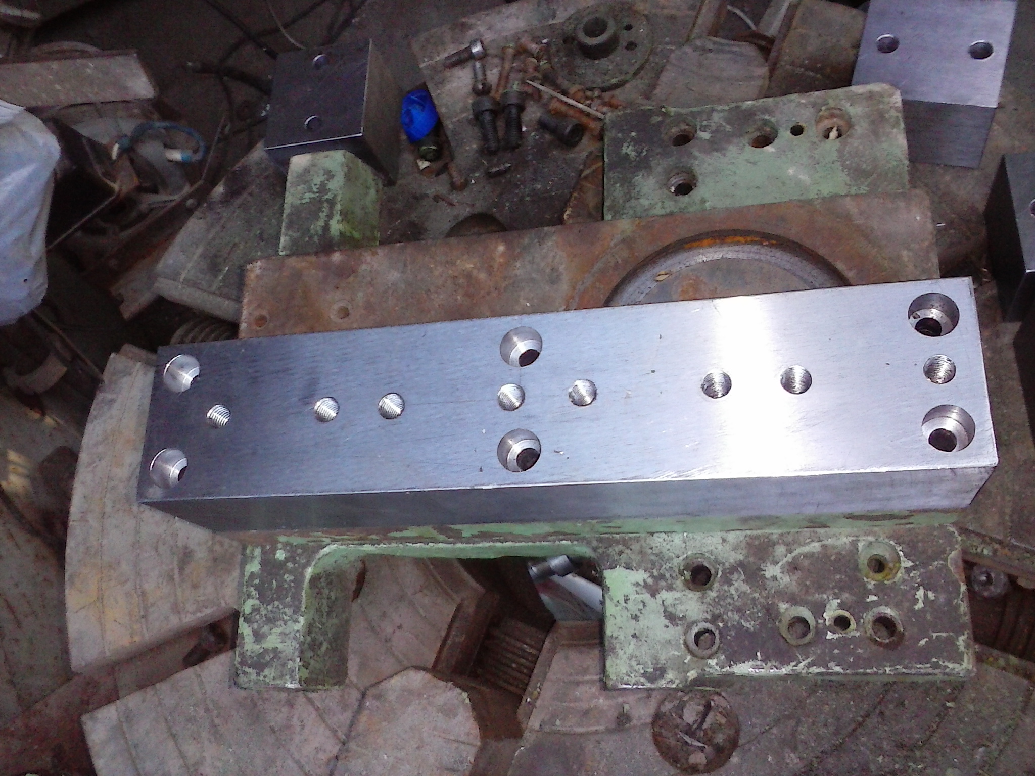

это переходная пластина (5567 просмотров) <a class='original' href='./download/file.php?id=29093&mode=view' target=_blank>Загрузить оригинал (1015.4 КБ)</a>
она выше и масивней супорта (5567 просмотров) <a class='original' href='./download/file.php?id=29094&mode=view' target=_blank>Загрузить оригинал (958.84 КБ)</a>

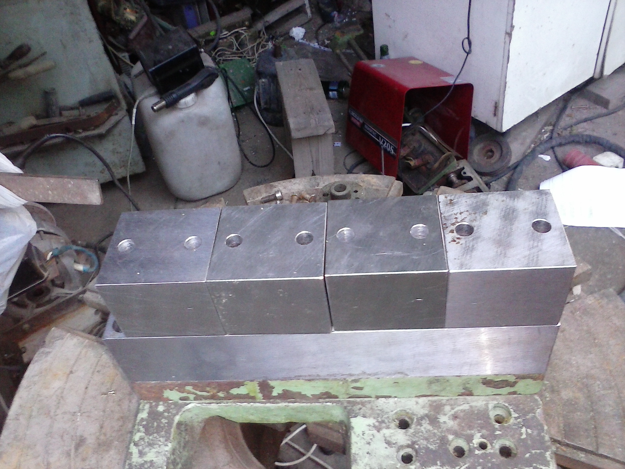

это сверху инструментальные блоки они уже на станке будут растачиватся (5567 просмотров) <a class='original' href='./download/file.php?id=29095&mode=view' target=_blank>Загрузить оригинал (1009.77 КБ)</a>

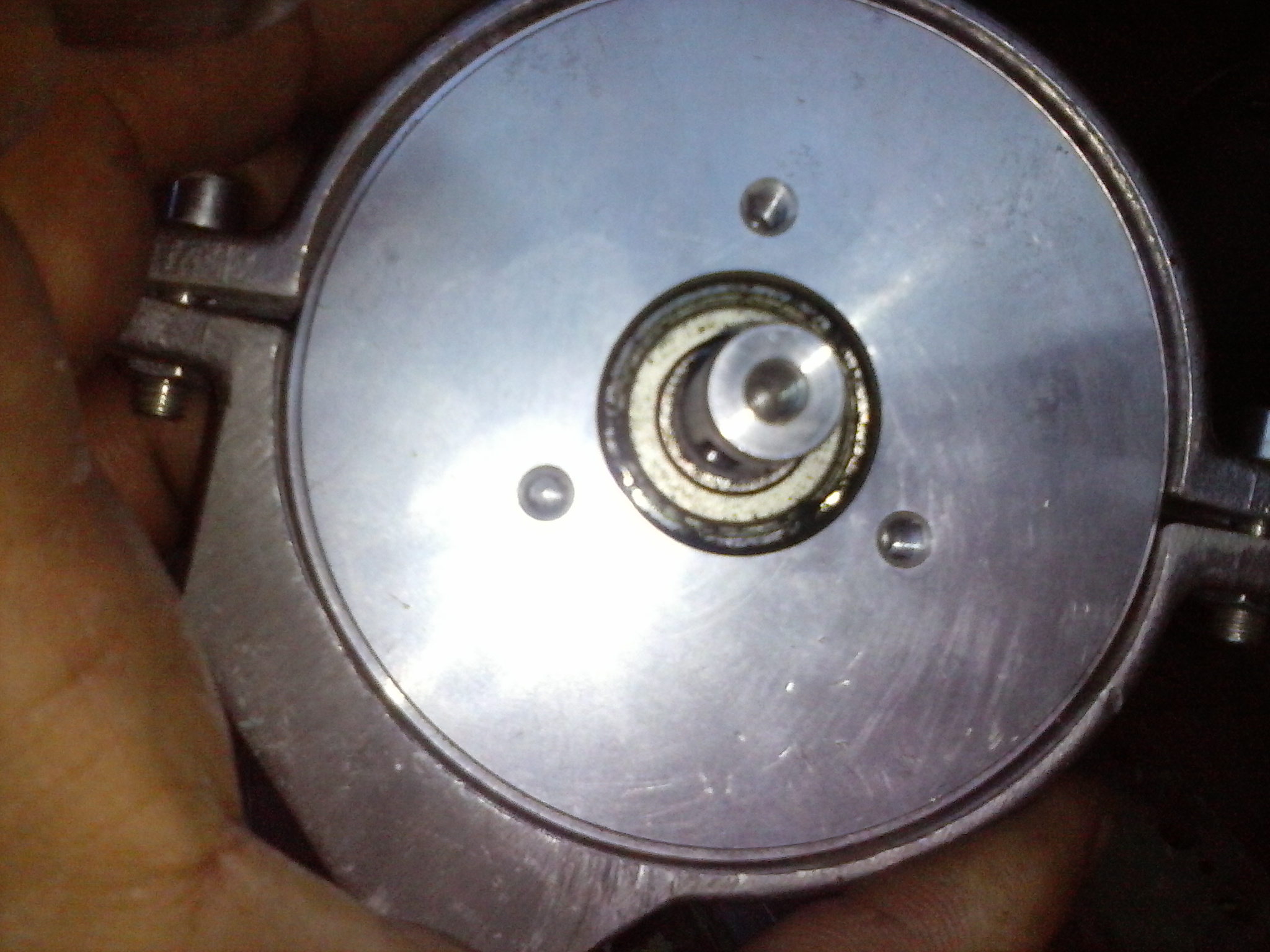

энкодер (5567 просмотров) <a class='original' href='./download/file.php?id=29097&mode=view' target=_blank>Загрузить оригинал (1001.02 КБ)</a>
энкодер

частотник (5567 просмотров) <a class='original' href='./download/file.php?id=29100&mode=view' target=_blank>Загрузить оригинал (909.65 КБ)</a>
частотник
мотор снаружи страшный но красивый внутри (5567 просмотров) <a class='original' href='./download/file.php?id=29101&mode=view' target=_blank>Загрузить оригинал (1.03 МБ)</a>
Сообщения: 34042
знакомый частотник :) У меня таких парочку сгорело :)

aleha
Сообщения: 265
Репутация: 136
Сообщение aleha »
Школьника решил переделывать.
У него малой продольной все равно нет - поискал не нашел.
Износ нулевой.
